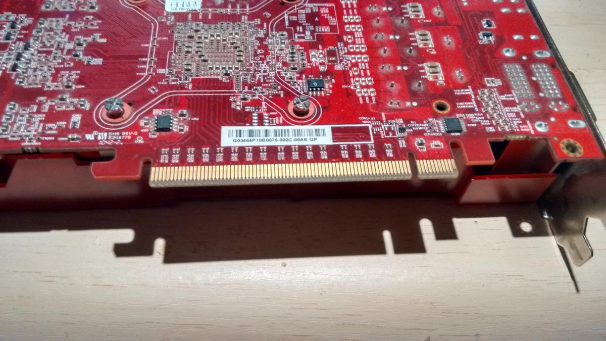

bruta1ity Opublikowano 9 Września 2015 Zgłoś Udostępnij Opublikowano 9 Września 2015 Witam mam problem z moim Radeonem 6850HD, po uruchomieniu komputera bios daje znać jednym piknięciem iż jest wszystko git ale na monitorze widnieje napis brak sygnału. System uruchamia się normalnie, na zintegrowanej GPU jest OK, czasami jak odłączę Radeona i podłącze go no przez jakiś okres działa. Resetowałem bios 3 razy i po dwóch karta działała. Radeon wygląda dobrze nie czuć spalenizny, kondensatory są w normie, wentylator się kręci. Czy to możliwe iż to jest wina PSU, mam logic 600atx a komputer ma już ok 4 lata. W załączniku jest zdjęcia złącza jeden pin wydaje się być uszkodzony, chodzi o ten wysunięty najbardziej z prawej strony, Odnośnik do komentarza
Groszexxx Opublikowano 9 Września 2015 Zgłoś Udostępnij Opublikowano 9 Września 2015 Pin jest w normie. Przecież możesz sprawdzić kartę na innym kompie... czesta usterka jest zły styk w bga. Diagnozą jest nagrzanie tego układu (gpu) i sprawdzenie czy karta odpali na ciepło... z tym, ze lepiej zebys tego sam nie robil... jak przegrzejesz to juz w ogole po zawodach bedzie. Odnośnik do komentarza
