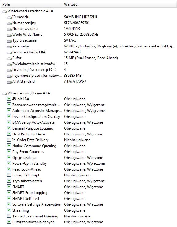

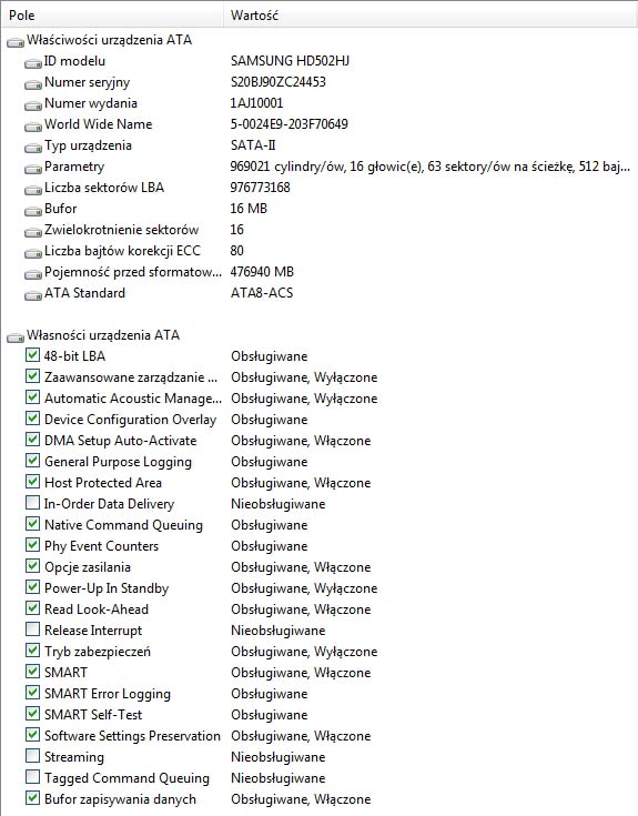

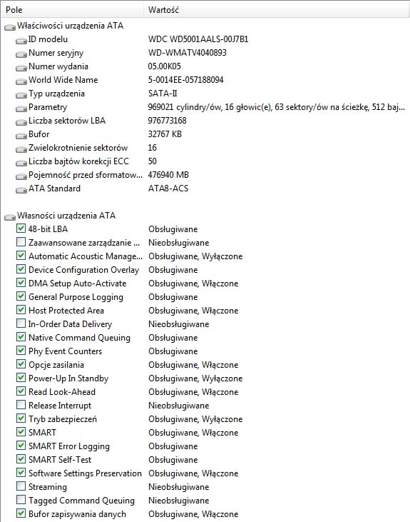

Oniryczny Opublikowano 23 Stycznia 2011 Autor Zgłoś Udostępnij Opublikowano 23 Stycznia 2011 nawet nie wiem co to ESTool Używałem HDTune by sprawdzać czy nie ma błędów na dyskach ale on nie widzi Wartości S.M.A.R.T. jak mam włączony tryb AHCI Używam Crystal Disk Info Porty 4 i 5 są w trybie IDE Mam tam napęd PIONEER DVR-216 IMO jest to tak: w trybie IDE wszystko jest jak dwa podwójne kanały IDE Pojedynczy IDE jaki mam na mobo i porty 4,5 tworzą pierwszy a 1,2,3 i eSATA tworzą drugi w tej chwili w BIOSie mam dyski podłączone do SATA 1,2 i 3 jako SATA3M SATA3S i SATA4M gdy SATA3M jest WD to jego zarządzanie energią (on nie ma opcji [i]Zaawansowane zarządzanie energią[/i] a Samsungi mają) nie pozwala sie Samsungom wyłączyć A gdy WD jest SATA3S to SATA3M jest Samsung i on jakby narzuca zarządzanie energią i wtedy Samsungi potrafią się wyłączyć Odnośnik do komentarza
Anonim3 Opublikowano 23 Stycznia 2011 Zgłoś Udostępnij Opublikowano 23 Stycznia 2011 ESTool: http://www.samsung.c...es/ES_Tool.html zerknij na "AAM Mode : Automatic Acoustic Management Mode" Porty 4 i 5 są w trybie IDE mała nieścisłość, chodziło mi o porty 5 i 6, manual milczy o tym jakoby te dwa porty były tylko w trybie IDE.Ale abstrahując od wszystkiego dlaczego nie możesz zostawić w konfiguracji, w której dyski się nie wyłączają? Odnośnik do komentarza

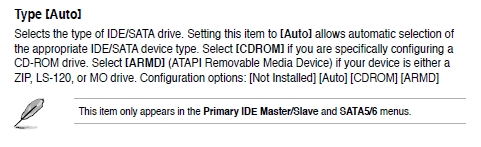

Oniryczny Opublikowano 23 Stycznia 2011 Autor Zgłoś Udostępnij Opublikowano 23 Stycznia 2011 5 i 6 są jak reszta IDE lub AHCI/RAID z tym że w przypadku 5 i 6 mam do wyboru manualne ustawienie co tam podpięte: (N/A, CDROM, ARMD, AUTO) I CO ma dać podpięcie tam dysku? W poście wyżej zamieściłem 3 obrazki i: Automatic Acoustic Management - Obsługiwane, Wyłączone Odnośnik do komentarza

Anonim3 Opublikowano 23 Stycznia 2011 Zgłoś Udostępnij Opublikowano 23 Stycznia 2011 Z zapisów w manualu wynika, że każdy port SATA może pracować w trybie AHCI jeśli są zainstalowane drivery AHCI, W poście wyżej zamieściłem 3 obrazki i:Automatic Acoustic Management - Obsługiwane, Wyłączone nie dziwi cię to że WD też ma to wyłączone, chociaż nie znalazłem w sofcie WD podmenu który mogło by to aktywować.bo mnie chodzi o opcje czy dyski maja być podłączone tak by Samsungi się wyłączały czy mają działać zawsze Skoro w 1 odpowiedzi napisane że włączanie się dysków skraca ich żywotność to nie wiem czy dalej jest sens pisania... moim zdaniem podłącz je tak aby działały zawsze, przecież sam zgłaszasz problem opóźnionego odczytu. Odnośnik do komentarza
Oniryczny Opublikowano 23 Stycznia 2011 Autor Zgłoś Udostępnij Opublikowano 23 Stycznia 2011 no w WD nie da się włączyć tego bo Caviar Black to ekstramalne dyski Nie tyle mi chodzi o opóźnienie co o to czy właśnie dyski mogą się tak włączać i wyłączać czy też powinny być wciąż włączone. WD Caviar Green ma tę opcję włączoną. Odnośnik do komentarza
