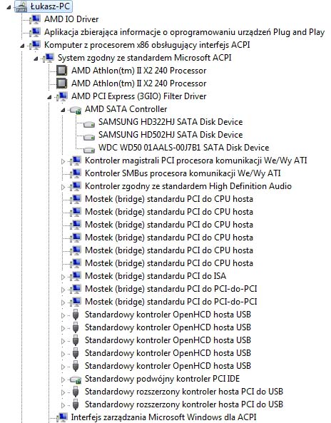

wieslaw531 Opublikowano 23 Stycznia 2011 Zgłoś Udostępnij Opublikowano 23 Stycznia 2011 Ponawiam pytanie: W jakim standardzie są poszczególne dyski? Czym się różnią? Pokaż obrazek z zarządzania dyskami (Widok wg połączeń) tak aby je było widać gdzie są podpięte. Możliwe, że musisz sprawdzić ustawienia w BIOS. Odnośnik do komentarza
Oniryczny Opublikowano 23 Stycznia 2011 Autor Zgłoś Udostępnij Opublikowano 23 Stycznia 2011 dyski są standardu SATA II ATA8-ACS dyski są zawsze tak samo pokazane wałkowaliśmy ten mój komp i dyski w temacie o niedziałającym HOT SWAPie Odnośnik do komentarza
