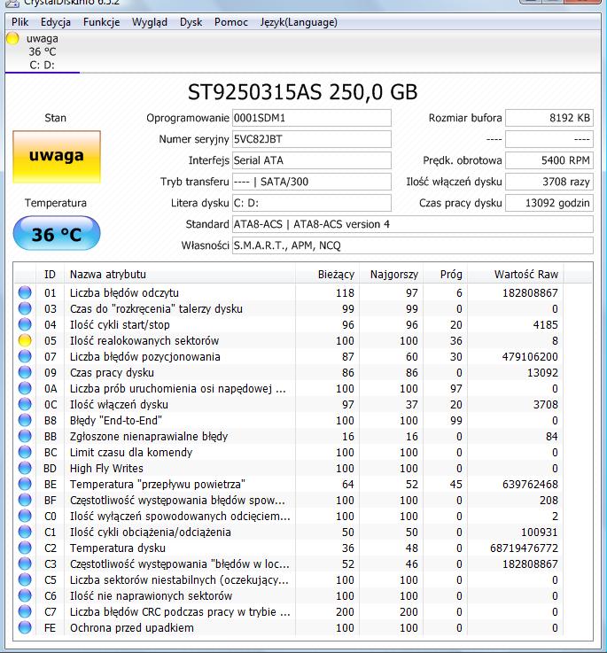

Zappa Opublikowano 26 Lipca 2015 Zgłoś Udostępnij Opublikowano 26 Lipca 2015 Dysk jest niestabilny, ma realokowane sektory oraz są problemy z odczytem danych. Odnośnik do komentarza

Zappa Opublikowano 26 Lipca 2015 Zgłoś Udostępnij Opublikowano 26 Lipca 2015 A to już musisz poczekać na opinie kolegi groszexxx. On się specjalizuje w problemach z dyskami. Ja natomiast, ide do sklepu i kupuję nowy Odnośnik do komentarza

Zappa Opublikowano 26 Lipca 2015 Zgłoś Udostępnij Opublikowano 26 Lipca 2015 W miedzyczasie zrób sobie kopię swoich danych....nie wiadomo, co powie groszexxx. Odnośnik do komentarza

ediz4 Opublikowano 7 Sierpnia 2015 Zgłoś Udostępnij Opublikowano 7 Sierpnia 2015 Zrób scan powierzchni dysku programem Victoria bądź Mhdd. Victoria działa z poziomu Windowsa więc dysk skanowany nie może być dyskiem systemowym Odnośnik do komentarza
