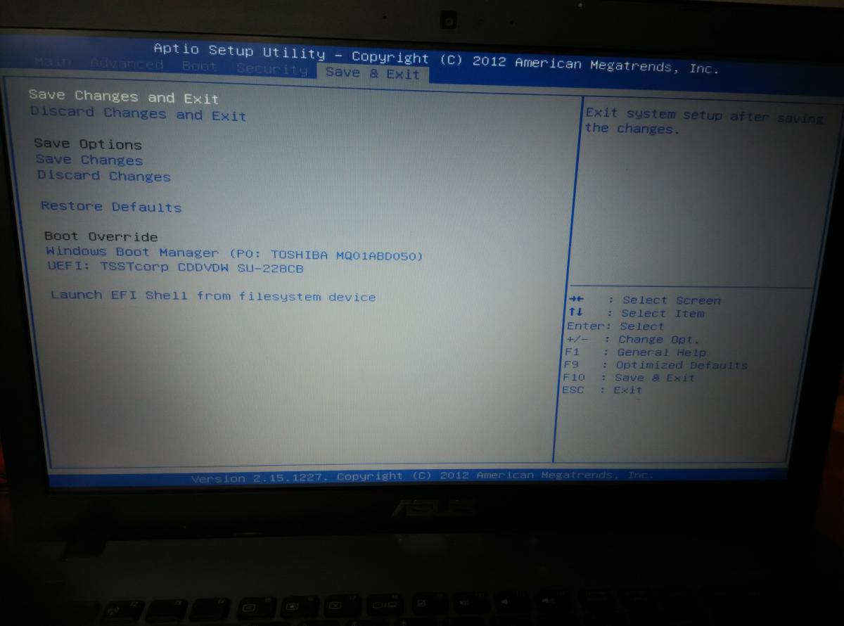

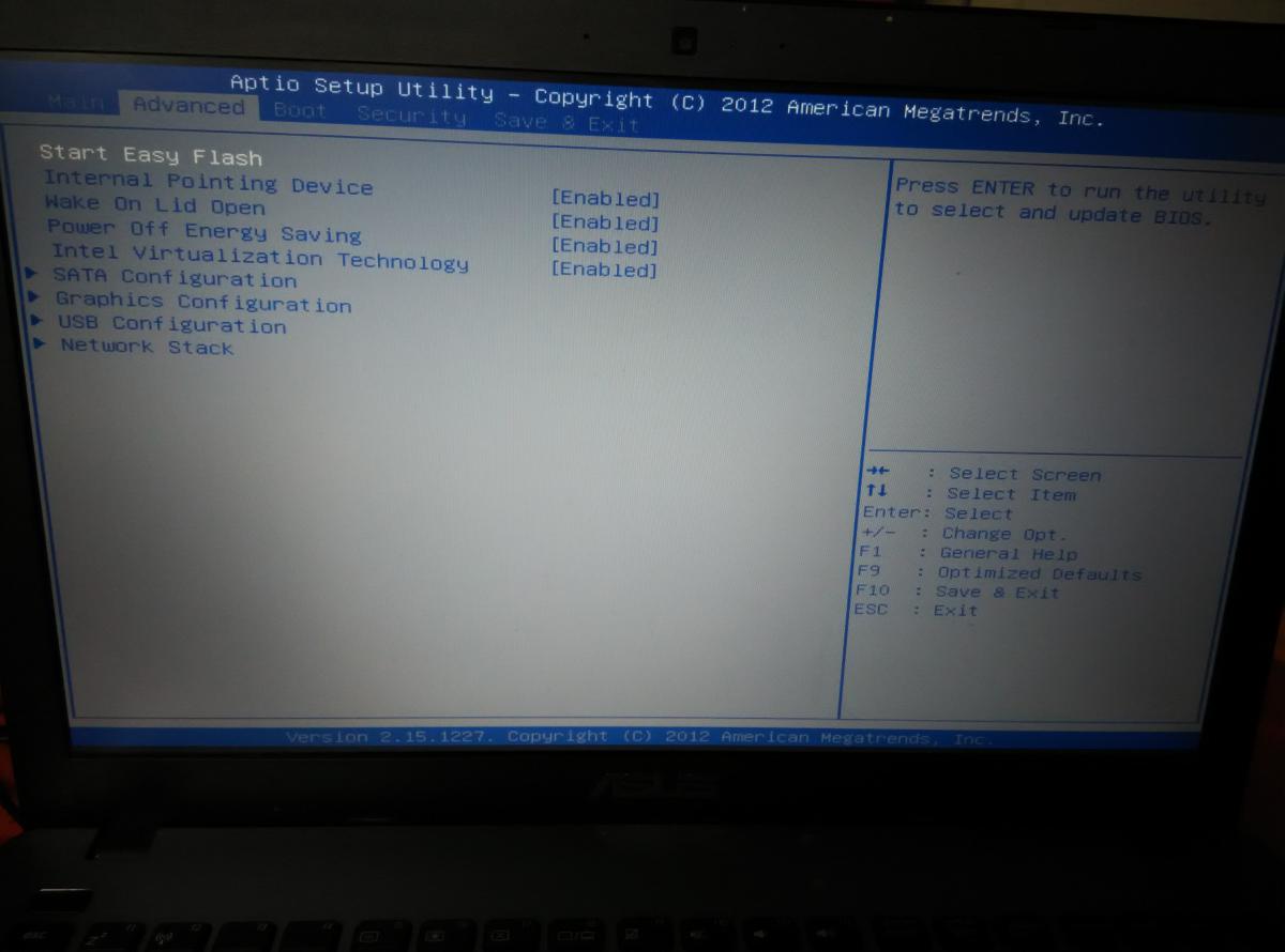

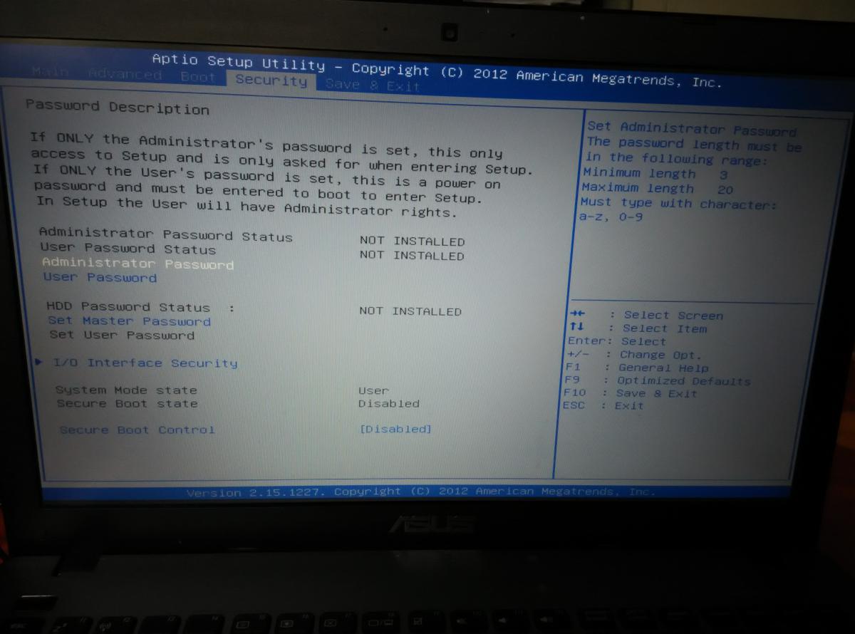

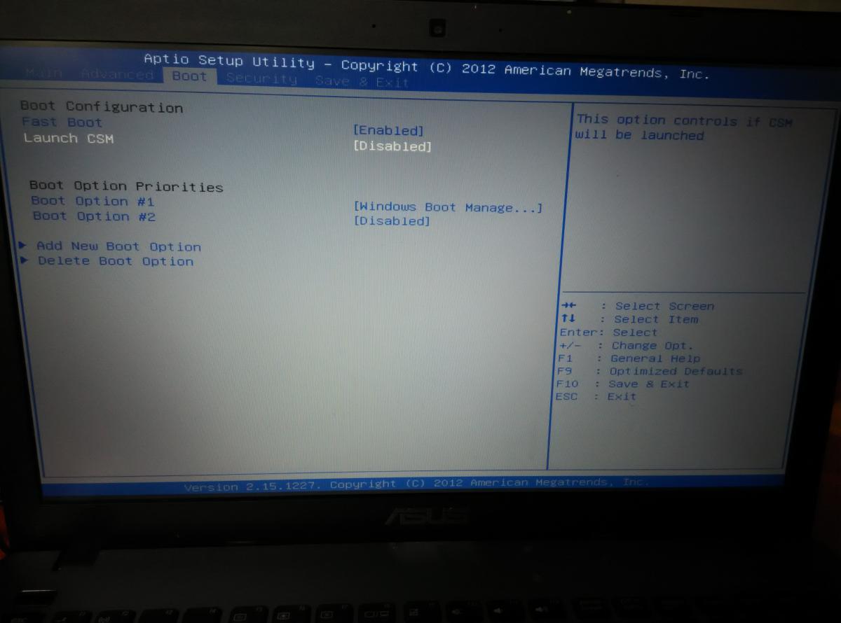

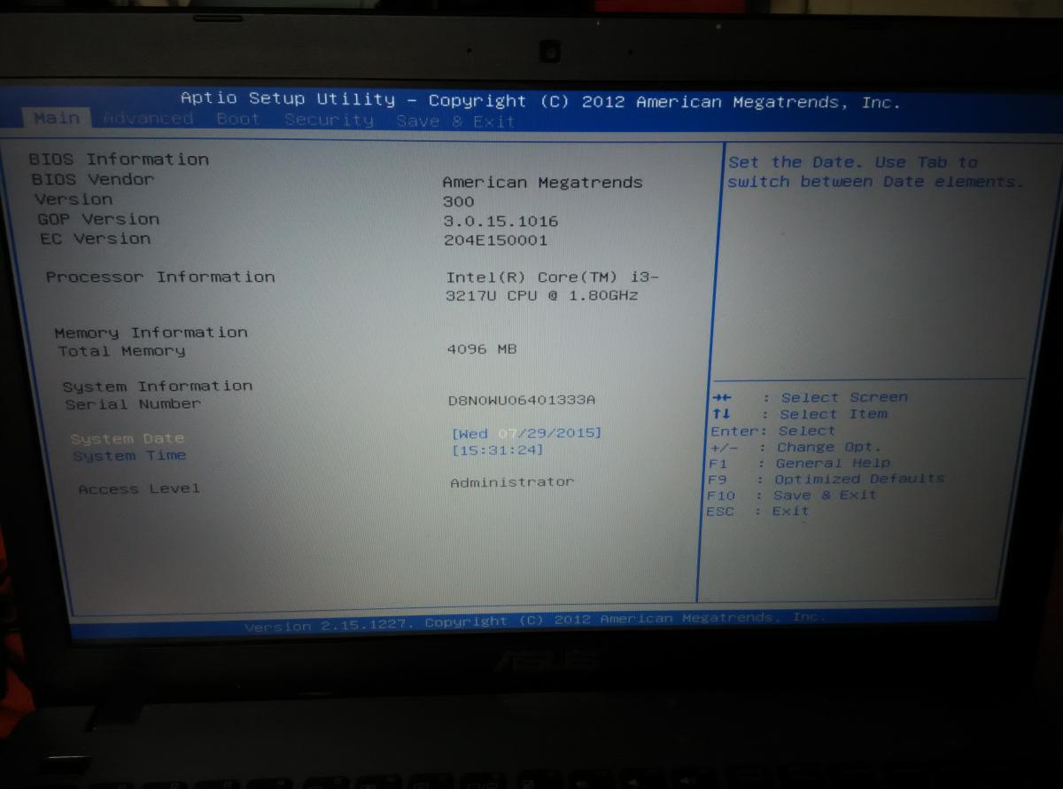

Jurkon Opublikowano 29 Lipca 2015 Autor Zgłoś Udostępnij Opublikowano 29 Lipca 2015 Tak wygląda mój BIOS, wszystkie 5 zakładek. Odnośnik do komentarza

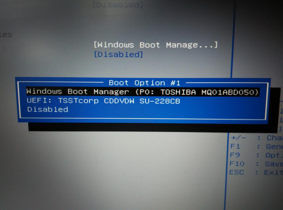

Jurkon Opublikowano 29 Lipca 2015 Autor Zgłoś Udostępnij Opublikowano 29 Lipca 2015 Nie mogę ustawić na enabled. Opcje tak jak w 1 boot w załączniku Odnośnik do komentarza

Zappa Opublikowano 29 Lipca 2015 Zgłoś Udostępnij Opublikowano 29 Lipca 2015 Cytat Nie mogę ustawić na enabled. Opcje tak jak w 1 boot w załączniku Ok. Ustaw pozycję drugą UEFI CDDVDitd. zapisz zmiany F10 i zobaczymy czy odpali MHDD. Odnośnik do komentarza

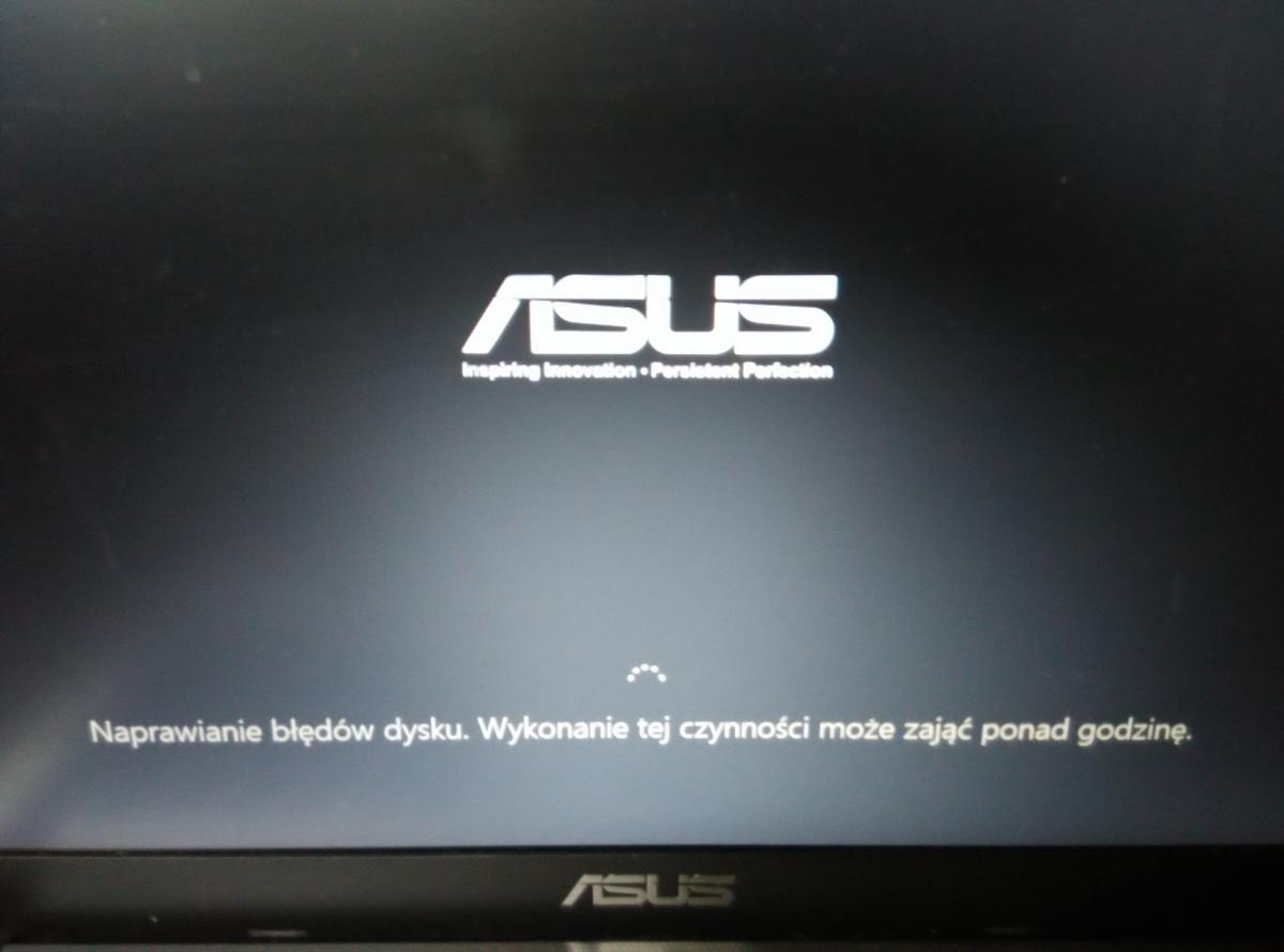

Jurkon Opublikowano 29 Lipca 2015 Autor Zgłoś Udostępnij Opublikowano 29 Lipca 2015 Włączyło się naprawianie błędów dysku, ale MHDD nie. Odczytuje, bo jest rozruch płyty, ale nie wczytuje się Odnośnik do komentarza
Zappa Opublikowano 29 Lipca 2015 Zgłoś Udostępnij Opublikowano 29 Lipca 2015 Cytat Odczytuje, bo jest rozruch płyty, ale nie wczytuje się Wejdź do biosu > sekcja Advanced Future > Sata Configuration > co tam masz wybrane? Powinno być IDE. Sekcja Boot > opcja > Boot Option2 ustaw na Enabled Opisz w jaki sposób i jakim programem nagrywałaś obraz ISO MHDD. Odnośnik do komentarza
Jurkon Opublikowano 29 Lipca 2015 Autor Zgłoś Udostępnij Opublikowano 29 Lipca 2015 Mam na IDE. W Boot Option 2 nie mam opcji enabled, a tylko Windows Boot Manager, UEFI... i disabled. Programem Ashampoo, wypalilam ISO ściągnięte ze strony www.nirvanowiec.republika.pl/MHDD.html Odnośnik do komentarza
Zappa Opublikowano 29 Lipca 2015 Zgłoś Udostępnij Opublikowano 29 Lipca 2015 Cytat W Boot Option 2 nie mam opcji enabled, a tylko Windows Boot Manager, UEFI... i disabled. ustaw na UEFI Odnośnik do komentarza
Jurkon Opublikowano 29 Lipca 2015 Autor Zgłoś Udostępnij Opublikowano 29 Lipca 2015 Jak ustawiam 2 na UEFI to zmienia mi się na 1. Chyba, że zrobie Windows Boot na 1, a UEFI na 2. Z disambledem się nie da Odnośnik do komentarza
Zappa Opublikowano 29 Lipca 2015 Zgłoś Udostępnij Opublikowano 29 Lipca 2015 ustaw na disabled Odnośnik do komentarza
Jurkon Opublikowano 29 Lipca 2015 Autor Zgłoś Udostępnij Opublikowano 29 Lipca 2015 Więc na 1 ma być Windows Boot Manager, a na drugim disabled? Czy UEFI na 1, a disabled na 2? Odnośnik do komentarza
Zappa Opublikowano 29 Lipca 2015 Zgłoś Udostępnij Opublikowano 29 Lipca 2015 Boot Option 1 > Boot Meneger ma być na Disabled Odnośnik do komentarza
Jurkon Opublikowano 29 Lipca 2015 Autor Zgłoś Udostępnij Opublikowano 29 Lipca 2015 Wtedy zamiast włączenia MHDD włącza się automatycznie BIOS Odnośnik do komentarza
