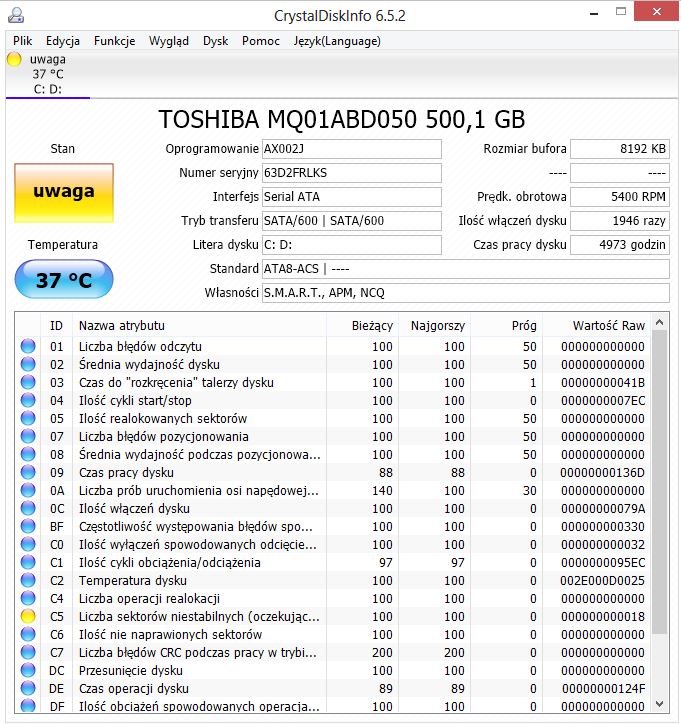

Zappa Opublikowano 1 Lipca 2015 Zgłoś Udostępnij Opublikowano 1 Lipca 2015 Podaj dokładny model laptopa i wykonaj smart dysku programem Crystal Disk Info, (wstaw obrazek) Odnośnik do komentarza

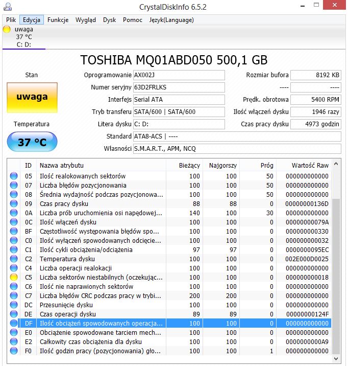

gacek Opublikowano 19 Lipca 2015 Zgłoś Udostępnij Opublikowano 19 Lipca 2015 18 sektorów czekających na remapowanie. Możesz wykorzystać program MHDD (skopiuj wcześniej dane) - komenda ERASE a potem zmiana parametru REMAP na ON I naciśnięcie F4. Odnośnik do komentarza

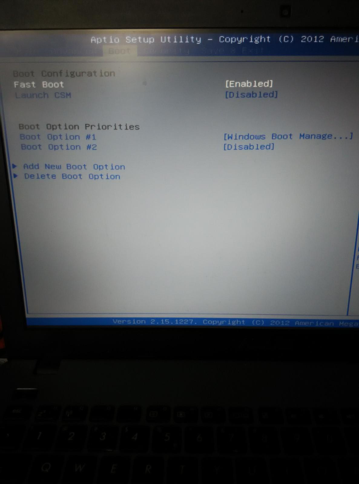

Zappa Opublikowano 29 Lipca 2015 Zgłoś Udostępnij Opublikowano 29 Lipca 2015 A to spróbuj F8. Najlepiej jak wejdziesz do biosu > Sekcja Boot i zrobisz fotkę Odnośnik do komentarza
Jurkon Opublikowano 29 Lipca 2015 Autor Zgłoś Udostępnij Opublikowano 29 Lipca 2015 F8 nie reaguje. Odnośnik do komentarza
Zappa Opublikowano 29 Lipca 2015 Zgłoś Udostępnij Opublikowano 29 Lipca 2015 zaznacz Boot Option 1 i powiedz co tam jest? Boot Option2 ustaw na Enabled pmietaj że zmiany zapisujemy klawiszem F10 Odnośnik do komentarza
