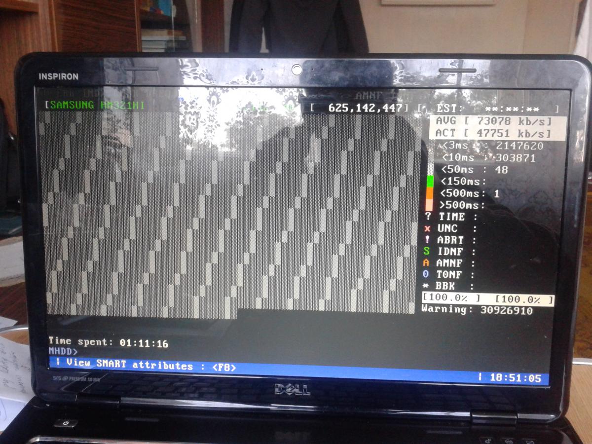

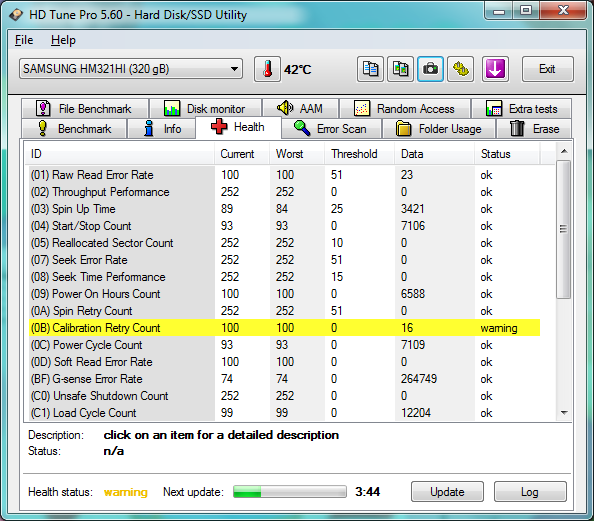

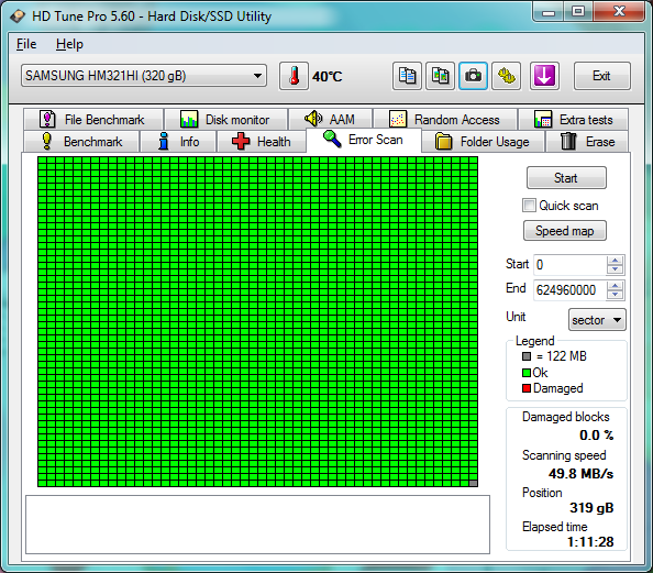

pucureczek Opublikowano 24 Czerwca 2015 Zgłoś Udostępnij Opublikowano 24 Czerwca 2015 Witam W ostatnim czasie mam problem z jednym z komputerów w tym przypadku z laptopem. Dell Model: Dell Inspiron Q17R Dell Model No: 7110 - 1479 Dysk twardy został sformatowany i została zainstalowana nowa świeża kopia windowsa. W pierwsze kolejności przeskanowałem pamięć operacyjną RAM programem Memtest86x. Program Memtest86x nie zwrócił żadnego błędu pamięć operacyjna sprawna. Jestem na etapie testowania dysku twardego Samsung HM321HI pierwszym programem, który zastoswałem do testowania był: HD Tune Pro dodaję screeny. Drugim programem jaki wykorzystałem był MHDD załączak screeny. Proszę o pomoc w odczytaniu wyników oraz pomoc w naprawie jeśli dysk jest uszkodzony i występują takie przyczyny jakie wymieniłem w nazwie tematu. Jeśli problem dotyczy zupełnie innego podzespołu lub przeskanowania innym programem proszę o radę. Z góry dziękuję za pomoc Odnośnik do komentarza
Groszexxx Opublikowano 24 Czerwca 2015 Zgłoś Udostępnij Opublikowano 24 Czerwca 2015 Pokaż tak profilaktycznie dane z innego programu, HDTune tu źle temperatury czyta, to sfatygowany program. Pobierz GSmartControl, wybierz dysk, zakładka Attributes. Z dyskiem powinno być okej, co zaś do 0B to... to dosyć groźny błąd, nie do naprawy. Myślę, że przejdzie bez echa. Jeśli jednak coś się stanie to zupełnie nagle i nie do naprawy. Także dbaj o kopie. To wszystko. Mało tego - za błędy z systemem nie jest odpowiedzialny dysk. Nigdy tez odpowiedzialny nie był. Odnośnik do komentarza

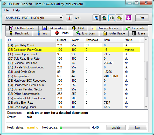

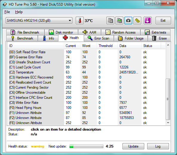

pucureczek Opublikowano 24 Czerwca 2015 Autor Zgłoś Udostępnij Opublikowano 24 Czerwca 2015 Zrobiłem to o co mnie prosiłeś załączam screena. Odnośnik do komentarza
Groszexxx Opublikowano 24 Czerwca 2015 Zgłoś Udostępnij Opublikowano 24 Czerwca 2015 Powtórzę to co napisałem. To nie dysk. Uważaj jednak na jego temperaturę - największą miał 56 stopni. To sporo... Odnośnik do komentarza
