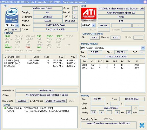

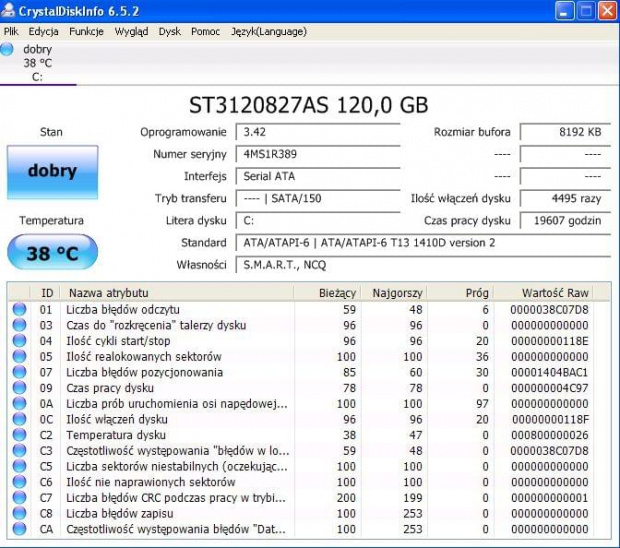

malutka Opublikowano 21 Czerwca 2015 Autor Zgłoś Udostępnij Opublikowano 21 Czerwca 2015 Dziękuję Ci za odpowiedź picasso.Odnosząc się do tych różnych wersji, to pobrałam nowszą. A potem jak drugi raz wykonywałam scan "na szybko" pewnie kliknęłam starszą, choć powinna być w tym folderze "older" No cóż, tak moja wina.Załączam wymagane screeny. Myślę, że post #3 z działu zakładanie tematu wyczerpuje na razie wymagane informacje, odnośnie mojego problemu. Odnośnik do komentarza

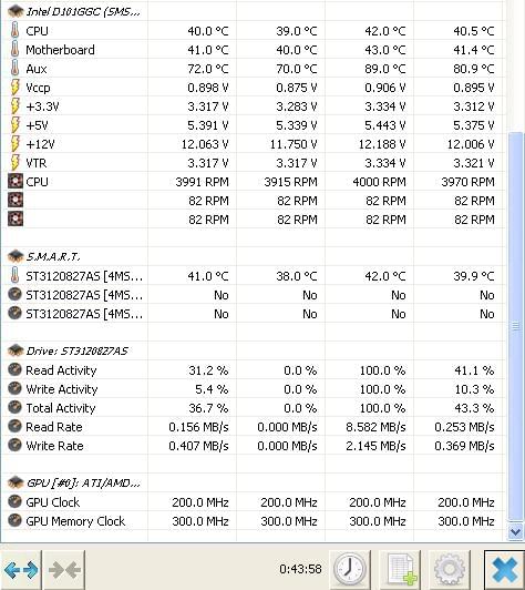

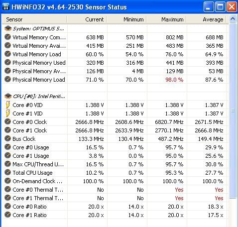

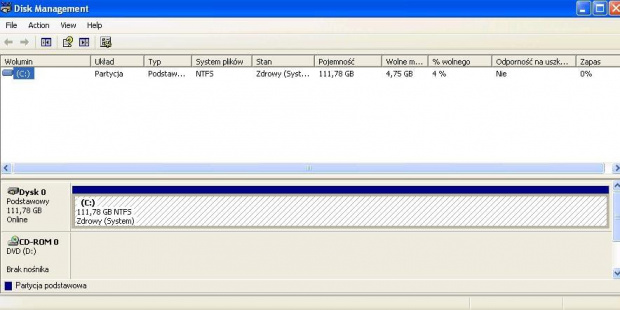

wieslaw531 Opublikowano 21 Czerwca 2015 Zgłoś Udostępnij Opublikowano 21 Czerwca 2015 Czy kiedykolwiek wymieniana była pasta między procesorem a coolerem? Ewidentnie przegrzewa się procesor. W jakim stanie jest radiator? Pokaż dodatkowo Sensors z HWInfo zgodnie z opisem. Koniec miejsca na dysku - 4% wolnego. Odnośnik do komentarza
malutka Opublikowano 21 Czerwca 2015 Autor Zgłoś Udostępnij Opublikowano 21 Czerwca 2015 Czy kiedykolwiek wymieniana była pasta między procesorem a coolerem? Ewidentnie przegrzewa się procesor. W jakim stanie jest radiator? Pokaż dodatkowo Sensors z HWInfo zgodnie z opisem. Koniec miejsca na dysku - 4% wolnego. Nigdy nie była wymieniana. Radiator, i ogólnie wszystkie elementy komputera są regularnie "odkurzane". Jak pisałam w pierwszym poście od razu pomyślałam, że może za dużo kurzu się nagromadziło. No ale ... Z ilością miejsca, wiem, ale myślałam, że jest jakaś infekcja i obawiałam się foldery ze zdjęciami i filmami przerzucać na dysk przenośny. Teraz już pewna, zwolnię miejsce. Przedstawiam screeny, ale sądzę, że to będzie do poprawki, gdyż. Dalsze działanie to uruchomienie softu, który znacznie obciąża system np. gra. Ja nie gram w gry, ani nie mam jakiś programów, które w domyśle bardzo obciążają system. Jeśli dostanę jakąś wskazówkę, jaki soft na próbę pobrać, powtórzę tą czynność i zamieszczę nowe screeny. Także proszę o wyrozumiałość. A te są wykonane jak w "lisku" były pootwierane różne karty ze stronami, gdzie jest sporo "flash' y" i innych wtyczek, które wczytują się bardzo długo. Dodatkowo włączyłam film, na youtube w maksymalnej rozdzielczości. Odnośnik do komentarza
wieslaw531 Opublikowano 22 Czerwca 2015 Zgłoś Udostępnij Opublikowano 22 Czerwca 2015 Te dane wystarczą. Do wykonania bezwzględnie - wymiana pasty między procesorem a coolerem i ponowny poprawny montaż. Sygnalizacja czerwone wpisy. Zainstalowanie (bo chyba brak) wentylatora wywiewnego obudowy 120 mm. Zwiększenie wielkości pliku wymiany (braki pamięci) lub doinstalowanie większej ilości RAM. Zwolnienie miejsca na dysku. Odnośnik do komentarza

wieslaw531 Opublikowano 22 Czerwca 2015 Zgłoś Udostępnij Opublikowano 22 Czerwca 2015 Czyli te wpisy informowały o tym, że trzeba tą pastę wymienić? (pytam bym wszystko dobrze zrozumiała) SS - TM1; Core #0 i 1 Thermal ...; Próbowałam ten cooler zdemontować, ale siłowo nie dałam rady powypinać wtyczek, To jest proste ale należy postępować zgodnie z opisem w Manualu do płyty. Zrób fotkę tego miejsca i pokaż. Odnośnik do komentarza

Zappa Opublikowano 24 Czerwca 2015 Zgłoś Udostępnij Opublikowano 24 Czerwca 2015 Sprzet masz bardzo stary. Nie na dzisiejsze wymagania programów typu przeglądarka. Szykuj sie do wymiany. Dwa to złożony temat ogólnie. Bo jak się okazuje, ja nie mogę mieć więcej niż 4GB RAM ze względu na system, płytę etc. Patrzyłam na stronie intela jakie ew. zamienniki mogę zastosować itd. Ale nie znalazłam swojego modelu, czy raczej specyfikacji. Wyjściem awaryjnym więc pozostało zwiększenie pliku do maksymalnej wielkości jaka była podana. Gdzie wyczytałaś że płyta obsługuje 4 gb ram? Nie przesadzaj malutka, tu masz kostki do swojego komputerka http://allegro.pl/1gb-400mhz-ddr-dimm-ram-kazda-plyta-nowe-samsung-i5465151472.html Odnośnik do komentarza

Zappa Opublikowano 28 Czerwca 2015 Zgłoś Udostępnij Opublikowano 28 Czerwca 2015 Płyta obsługuje max.2gb ram http://www.cnet.com/products/intel-desktop-board-d101ggc-motherboard-micro-atx-lga775-socket-radeon-xpress-200-series/specs/ Odnośnik do komentarza

Zappa Opublikowano 29 Czerwca 2015 Zgłoś Udostępnij Opublikowano 29 Czerwca 2015 Zdaje się że nie rozumiesz - masz teraz jedną kość 512mb. JAk kupisz kośći 2x1gb to wykorzystasz zasoby płyty. System bedzie wydajniejszy. Starą kość możesz odsprzedać. Druga sprawa to mało wolnego miejsca na dysku. Z raportu Addition wynika że masz bardzo dużo punktów przywracania systemu ==================== Restore Points =========================20-03-2015 19:53:15 Punkt kontrolny systemu22-03-2015 15:57:20 Punkt kontrolny systemu24-03-2015 16:55:37 Punkt kontrolny systemu26-03-2015 18:30:41 Punkt kontrolny systemu31-03-2015 05:44:40 Punkt kontrolny systemu02-04-2015 18:56:22 Punkt kontrolny systemu03-04-2015 21:16:34 Punkt kontrolny systemu05-04-2015 10:37:59 Punkt kontrolny systemu07-04-2015 11:59:57 Punkt kontrolny systemu09-04-2015 15:09:51 Punkt kontrolny systemu14-04-2015 15:18:05 Punkt kontrolny systemu15-04-2015 21:21:20 Software Distribution Service 3.017-04-2015 15:08:40 Punkt kontrolny systemu18-04-2015 17:16:19 Punkt kontrolny systemu21-04-2015 06:22:48 Punkt kontrolny systemu22-04-2015 18:27:04 Punkt kontrolny systemu23-04-2015 19:34:34 Punkt kontrolny systemu24-04-2015 20:48:31 Punkt kontrolny systemu27-04-2015 12:33:07 Punkt kontrolny systemu30-04-2015 01:29:25 Punkt kontrolny systemu01-05-2015 18:52:50 Punkt kontrolny systemu02-05-2015 20:28:10 Punkt kontrolny systemu05-05-2015 19:04:08 Punkt kontrolny systemu08-05-2015 14:55:21 Punkt kontrolny systemu09-05-2015 15:51:40 Punkt kontrolny systemu12-05-2015 01:13:27 Punkt kontrolny systemu13-05-2015 17:57:29 Punkt kontrolny systemu14-05-2015 01:00:32 Software Distribution Service 3.018-05-2015 21:15:06 Punkt kontrolny systemu19-05-2015 21:59:04 Punkt kontrolny systemu22-05-2015 01:47:47 Punkt kontrolny systemu24-05-2015 18:53:11 Punkt kontrolny systemu25-05-2015 19:31:54 Punkt kontrolny systemu27-05-2015 00:40:21 Punkt kontrolny systemu28-05-2015 01:07:17 Punkt kontrolny systemu29-05-2015 05:27:18 Punkt kontrolny systemu30-05-2015 19:43:51 Punkt kontrolny systemu01-06-2015 05:03:09 Punkt kontrolny systemu03-06-2015 00:56:44 Punkt kontrolny systemu05-06-2015 12:47:49 Punkt kontrolny systemu06-06-2015 18:55:32 Punkt kontrolny systemu07-06-2015 20:18:34 Punkt kontrolny systemu09-06-2015 19:19:26 Punkt kontrolny systemu10-06-2015 19:54:39 Punkt kontrolny systemu11-06-2015 11:56:19 Software Distribution Service 3.012-06-2015 14:07:59 Punkt kontrolny systemu13-06-2015 19:30:41 Punkt kontrolny systemu14-06-2015 20:03:25 Punkt kontrolny systemu15-06-2015 20:23:58 Punkt kontrolny systemu16-06-2015 21:17:16 Punkt kontrolny systemu18-06-2015 19:58:26 Punkt kontrolny systemu Zwolnisz miejsce kiedy wyłaczysz na chwile Przywracanie systemu post nr 4 instrukcji https://www.fixitpc.pl/topic/5-dezynfekcja-kroki-finalizuj%C4%85ce-temat/?p=42415&do=findComment&comment=42415 Odnośnik do komentarza
malutka Opublikowano 29 Czerwca 2015 Autor Zgłoś Udostępnij Opublikowano 29 Czerwca 2015 Zdaje się że nie rozumiesz Chodziło mi o to, że sugerowałam się cały czas, że mogę dołożyć do 4GB, a tu "dostaję po łapkach" za moje dyletanctwo. Miejsce na dysku już wcześniej zwolniłam. Ale wyłączyłam na moment "przywracanie systemu" również. Odnośnik do komentarza
