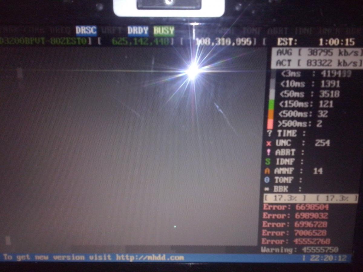

zwirek2 Opublikowano 13 Kwietnia 2015 Autor Zgłoś Udostępnij Opublikowano 13 Kwietnia 2015 ale moja kieszen ma wlasne zasilanie z zasilacza sieciowego dane tylko ida po USB ,mogłem to dopisac no ale okej wyjasniłem , powiem szczerze ze ten drugi dysk co podłączyłem jest lepszej kondycji chyba niz tamten bo jakos w miare leci skanowanie jest 20% a niedawno puscilem tego skana dopiero,powiedz kolego po skanie zrobic zerowanie czy jak ponizej foto w trakcie skanu czy warto skanowac czy cos z niego bedzie po pierwszych wynikach Dodam jeszcze ze ten dysk byl krótko używany i mało danych na nim było co jedynie to system był wgrany no i jakoś zaczoł spowalniac prace kompa i wymieniłem nie bawiłem sie w sprawdzanie i narawianie ale teraz może sie przydac i warto sprobować naprawic moze akurat Odnośnik do komentarza
wieslaw531 Opublikowano 13 Kwietnia 2015 Zgłoś Udostępnij Opublikowano 13 Kwietnia 2015 (edytowane) Możesz zrobić zerowanie. Później ponowny skan i SMART (F8). Ale jeżeli dalej tak będzie to czarno to widzę. UNC na początku dysku to obszar systemowy dysku. EDYTA Tu masz przykład MHDD dysku WD z kompa żony : Od dawna siedzę na WD i nie mam żadnych problemów ale w wersji Black. Moje w stopce. A Seagate 500 GB to śmietnik. Edytowane 13 Kwietnia 2015 przez wieslaw531 Odnośnik do komentarza

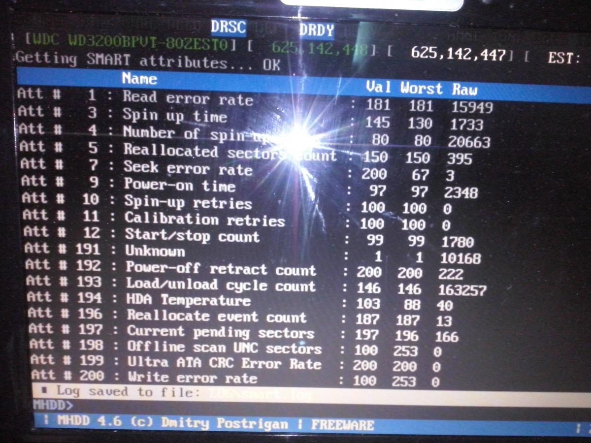

wieslaw531 Opublikowano 14 Kwietnia 2015 Zgłoś Udostępnij Opublikowano 14 Kwietnia 2015 @zwirek2 Czemu mówisz ciągle o Seagate ,ja takowych nie posiadam obydwa są WD wersa blue powiadasz ze tez śmietniki Ja pisałem o swoim zestawie dysków ze stopki. A przy okazji o dyskach Seagate`a mam negatywne zdanie. W temacie obu Twoich dysków parametr 01 jest różny od zera co nie jest normalne dla WD. Mam ich w sumie kilka i na każdym jest 0. Dodatkowo dla 500 GB masz dwa parametry z wartościami 1,1,0 i to również nie jest normalne. Możliwe, że one sygnalizowały poważny problem z dyskiem. Brak parametru BF(191) wibracje i wstrząsy. Natomiast dla 320 GB masz zarejestrowanych prawie 11000 wstrząsów (wibracji) co źle wróży. Przy tej wartości jest również 1,1,0. Odnośnik do komentarza
