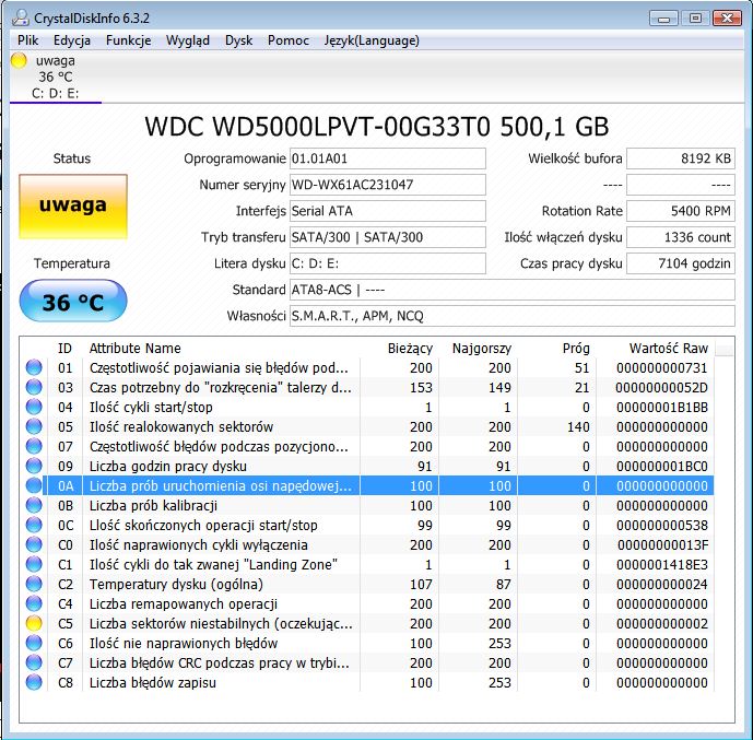

zwirek2 Opublikowano 8 Kwietnia 2015 Zgłoś Udostępnij Opublikowano 8 Kwietnia 2015 Witam serdecznie.Przeglądając forum napotkałem program do diagnostyki dysku twardego i pobrałem go aby z ze zwykłej ciekawości przetestować w jakiej jest formie i co się okazuje może mogłem tego nie robić bo może czeka mnie wymiana ale poniżej dodaje zrzut ekranu z programu CrystalDiskInfo dla bardziej wtajemniczonych co w takim przypadku zrobić czy próbować remapować ale oczywiście zależy mi aby dane się nie skasowały w innym wypadku zostawiam ,bo w pracy dysku nic mi do tej pory nie przeszkadzało ani sie nie zacina a ni nic z tych rzeczy proszę o wtajemniczonych o porade jak postąpić w takim przypadku. Odnośnik do komentarza
wieslaw531 Opublikowano 8 Kwietnia 2015 Zgłoś Udostępnij Opublikowano 8 Kwietnia 2015 SMART sygnalizuje 2 sektory niestabilne. Mogą być aktualnie używane co może skutkować błędami aplikacji , systemu. Proponuję wykonać skan w MHDD (opis w Tutorialach - konieczny tryb kontrolera IDE). Po skanie obrazek z wynikami + SMART dostępny przez F8. Finalnie (jeżeli wyniki to potwierdzą) remapowanie. Tradycyjnie ostrzegam o możliwości utraty ważnych danych. Odnośnik do komentarza

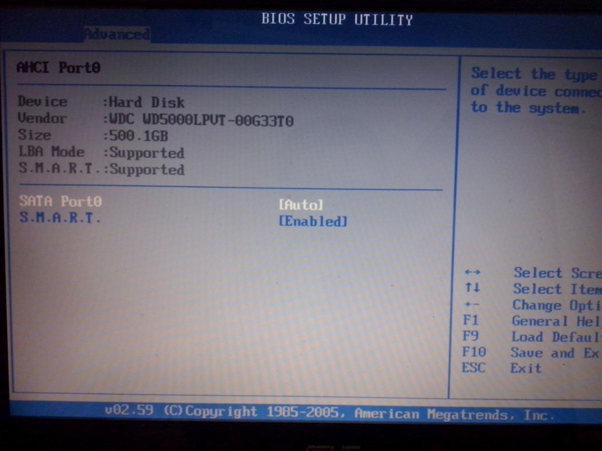

Zappa Opublikowano 12 Kwietnia 2015 Zgłoś Udostępnij Opublikowano 12 Kwietnia 2015 Wejdź do bisou i pokaz jak wygląda sekcje Advanced, chodzi o ustwienia trybu AHCI. Najlepiej wrzuć fotke. Odnośnik do komentarza
zwirek2 Opublikowano 12 Kwietnia 2015 Autor Zgłoś Udostępnij Opublikowano 12 Kwietnia 2015 Proszę tylko to co widac jest w Biosie Odnośnik do komentarza

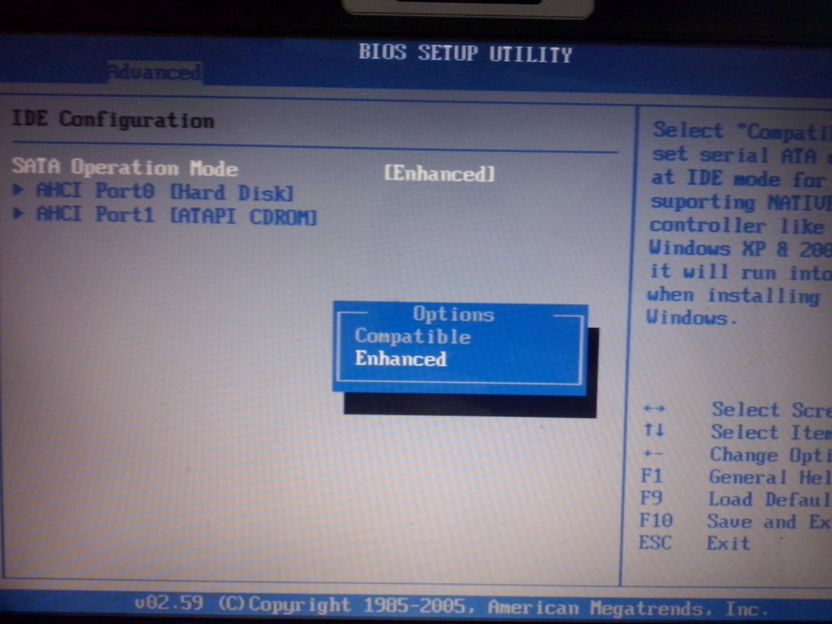

Zappa Opublikowano 12 Kwietnia 2015 Zgłoś Udostępnij Opublikowano 12 Kwietnia 2015 Ustaw opcję Sata Operration Mode na Compatibile. Zatwierdź zmiany F10 > yes > restart. Jak wystrzeli Bsod w czasie ładowania systemu to masz tryb Ide. Odnośnik do komentarza

wieslaw531 Opublikowano 12 Kwietnia 2015 Zgłoś Udostępnij Opublikowano 12 Kwietnia 2015 Czy Ty czytasz posty? Otwierałeś link z postu #4? Co jest na 15 pozycji? Odnośnik do komentarza
Zappa Opublikowano 12 Kwietnia 2015 Zgłoś Udostępnij Opublikowano 12 Kwietnia 2015 Ta opcja umozliwi wykonanie skanu w MHDD. Program powinien zobaczyc dysk. A o to przecież chodzi. Sama zmiana trybu nie powinna nieść za sobą żadnych skutków ubocznych. Oczywiście że po skanie MHDD mozna wrócić do AHCI. Odnośnik do komentarza
wieslaw531 Opublikowano 12 Kwietnia 2015 Zgłoś Udostępnij Opublikowano 12 Kwietnia 2015 Tylko dla uzupełnienia: Oczywiście że po skanie MHDD mozna wrócić do AHCI. Nie tylko można ale TRZEBA co wydawało mi się oczywistym. Odnośnik do komentarza
zwirek2 Opublikowano 12 Kwietnia 2015 Autor Zgłoś Udostępnij Opublikowano 12 Kwietnia 2015 wiesław nie denerwuj sie czytałem nawet rozmawiałem z gościem z tej strony telefonicznie czy da rade w tym laptopie zrobić skan programem MHDD ale w trybie IDE odpowiedzial że nie bo dysk pracuje w AHCI ,ja się nie znam wiec zaufałem ,a inną kwestią jest to że jak wyłącze te AHCI to skąd mam wiedzieć że wtedy będzie działać w trybie IDE,teraz już wiem i inni będą wiedzieć co śledzą temat przydatne wyjaśnienie powiem szczerze ,ale dla stu procentowej pewności muszę wyłączyć kompa i zacząć zmiany w biosie opisane przez kolege Zappa i zabrać się do skanu jeśli dysk będzie widoczny. Odnośnik do komentarza
wieslaw531 Opublikowano 12 Kwietnia 2015 Zgłoś Udostępnij Opublikowano 12 Kwietnia 2015 Podałem link do strony producenta, gdzie w jednym filmików jest pokazana metoda zmiany trybu pracy kontrolera SATA z AHCI na IDE. MHDD nie jest już rozwijany i działa tylko z dyskami w trybie IDE. Przed odpaleniem programu konieczna jest zmiana tego trybu. Każdy system uruchomi się w trybie IDE ale nie każdy np. XP uruchomi się w trybie AHCI bez wcześniejszego dogrania w czasie instalacji systemu sterowników AHCI. Od Visty wzwyż system uruchomi się niezależnie od trybu. Można zmieniać ten tryb przed uruchomieniem systemu a skutek będzie taki, że po restarcie pojawi się komunikat typu Rozpoznano nowe urządzenie i instalowane są sterowniki ..... po czym restart . Sam robiłem to wielokrotnie i nie miałem żadnych problemów. Po skanie MHDD wykonaj odwrotną akcję z powrotem do trybu AHCI - tu sterownik tylko wykorzystuje dodatkowe funkcje obsługi nowych dysków (NCQ). Po odpaleniu MHDD Twój dysk powinien się pojawić na pozycji np. 5 a nie 3, która jest zazwyczaj sugerowana. Masz wybrać cyfrę z modelem swojego dysku. Czy to już jest jasne bo zaraz znikam? Odnośnik do komentarza

wieslaw531 Opublikowano 13 Kwietnia 2015 Zgłoś Udostępnij Opublikowano 13 Kwietnia 2015 Co masz w BIOS Advanced Port0 ? Wchodzisz w to miejsce i Enter. Powinna być możliwość zmiany np. HDD lub CD. Do wykonania zerowania w Port0 powinien być CD a w Port1 HDD . Nie możesz mieć ustawionego HDD - Disabled. Inny temat to pstrykanie - podejrzewam błąd pozycjonowania głowicy lub problem z bootloaderem. W podanym wcześniej SMART z Crystala parametr 01 był różny od zera a dla dysków WD nie powinno tak być. Odnośnik do komentarza
