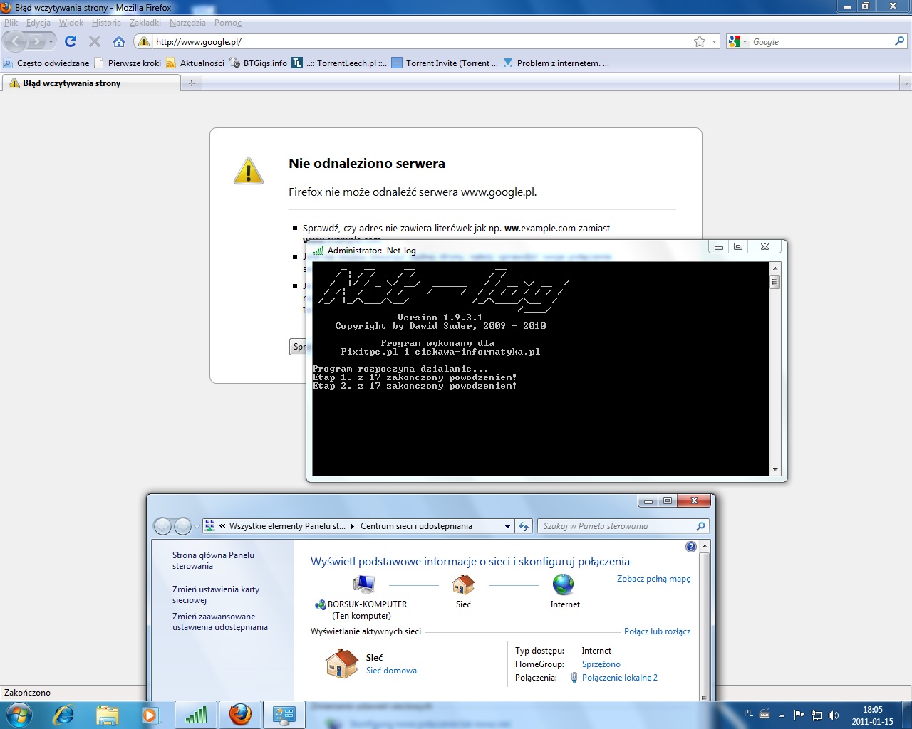

Borsuk Opublikowano 15 Stycznia 2011 Zgłoś Udostępnij Opublikowano 15 Stycznia 2011 Witam, Mam pewien problem z internetem. Założyli mi internet z Chello. Miałem wtedy XP. Działało wszystko OK. Zainstalowałem Windowsa 7 64bit. System wykrył i zainstalował sam i kartę sieciową i internet. Z tym, że internet chodzi sobie w kratkę. Przykładowo wchodzę na to forum. Wybieram sobie jakiś dział. I klikam środkowym przyciskiem myszy na 5 tematów. Otworzą się 3 może 4 ostatni już się nie otworzy. I tak przez jakieś 2 minuty nie ma internetu i na nowo to samo. Wyłącza się kiedy chce. Nie ma reguły na to. Nawet wtedy kiedy go nie ma. W centrum sieci pokazuje, że to połączenie z internetem jest. Zainstalowałem tylko sterowniki od karty graficznej. I firefoxa, opere oraz Comodo Internet Security. Jeżeli ktoś ma jakieś rady albo wie co to może być, będę wdzięczny. Pozdrawiam Odnośnik do komentarza
DawidS28 Opublikowano 15 Stycznia 2011 Zgłoś Udostępnij Opublikowano 15 Stycznia 2011 https://www.fixitpc.pl/topic/2394-diagnostyka-ogolny-raport-konfiguracji-sieci/ Wykonaj log tym narzędziem. Przez co jesteś połączony (modem, router itd.)? Zgłaszałeś problem do Chello? Polecam do przeczytania, jako, że problem nie jest nowy: http://forum.mediaswiat.pl/viewtopic.php?t=1468 http://forum.mediaswiat.pl/viewtopic.php?t=4019 Odnośnik do komentarza
Borsuk Opublikowano 15 Stycznia 2011 Autor Zgłoś Udostępnij Opublikowano 15 Stycznia 2011 Podłączony jestem przez router jaki dają z Chello. Dokładnie to Thomson TWG870U. Jest podłączony jeszcze jeden komputer bezprzewodowo do niego i u niego chodzi wszystko dobrze. Ma windowsa XP. Za chwilę wykonam log. EDIT: Log oraz jeden screen. net-log.txt Odnośnik do komentarza

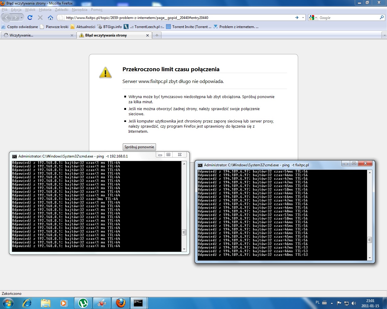

DawidS28 Opublikowano 15 Stycznia 2011 Zgłoś Udostępnij Opublikowano 15 Stycznia 2011 Ja tu nic ciekawego nie widzę. Wpisz w wierszu polecenia jeszcze netsh int ip reset C:\reset.log oraz netsh int reset all Po tym restart kompa. Jeszcze spróbuj na raz (z dwóch okien wiersza poleceń) zapuścić ping -t 192.168.0.1 oraz ping -t fixitpc.pl I sprawdzaj, czy na tym drugim pojawi się kiedyś Upłynął limit czasu żądania (w tym samym momencie powinno jednocześnie nie być połączenia z internetem) Jeśli tak, to sprawdź, co jest w tym samym momencie na pierwszym. Jeżeli działa normalnie, czyli otrzymuje odpowiedzi od hosta, to znaczy, że problem ewidentnie po stronie Chello. Jak problem w dwóch pojawi się na raz: to może być wadliwy router... Zastanawia mnie fakt, że na drugim kompie działa normalnie. Czy ten problematyczny komputer dałoby się na próbę podłączyć bezprzewodowo? Spróbuj odpalić na nim jakieś LiveCD dowolnego Linuksa, to pomoże wyeliminować problem ustawień Windowsa. Odnośnik do komentarza
Borsuk Opublikowano 15 Stycznia 2011 Autor Zgłoś Udostępnij Opublikowano 15 Stycznia 2011 Zrobiłem tą pierwszą rzecz. Zapuściłem te dwie komendy na raz w dwóch osobnych oknach. I praktycznie już nie rozumiem tego. Internet jest, ale go nie ma. Dodaje screena, który może to jakoś pokaże dobitnie. Otóż otrzymuje odpowiedź i z serwera i z tej strony, a strona nie ładuje się. Paradoks po prostu. Na stronę nie mogłem wejść przez dobre 2 minuty. Żadna strona nie działała. Odnośnik do komentarza
DawidS28 Opublikowano 16 Stycznia 2011 Zgłoś Udostępnij Opublikowano 16 Stycznia 2011 (edytowane) Kliknij Windows + R, wpisz devmgmt.msc Znajdź swoją kartę sieciową (Karta Realtek RTL8168C(P)/8111C(P) Family PCI-E Gigabit Ethernet NIC (NDIS 6.20)), potem Właściwości i spisz z zakładki Zaawansowane wszystkie parametry z wartościami. Przypominam jeszcze o... Czy ten problematyczny komputer dałoby się na próbę podłączyć bezprzewodowo?Spróbuj odpalić na nim jakieś LiveCD dowolnego Linuksa, to pomoże wyeliminować problem ustawień Windowsa. Możesz wykorzystać nawet OTLPE, wersję poszerzoną o sterowniki sieci. Otóż otrzymuje odpowiedź i z serwera Ten serwer to Twój router. Gdzieś w ustawieniach sprawdza się parametry połączenia. Połącz się z urządzeniem (adres http://192.168.0.1 domyślne hasło to admin) i zrób screena z tego; nie wiem, gdzie to dokładnie jest, ponieważ nie korzystałem nigdy z tego Thomsona... Edytowane 16 Czerwca 2011 przez picasso 3.04.2011 - Temat zostaje zamknięty z powodu braku odpowiedzi autora. //picasso Odnośnik do komentarza
