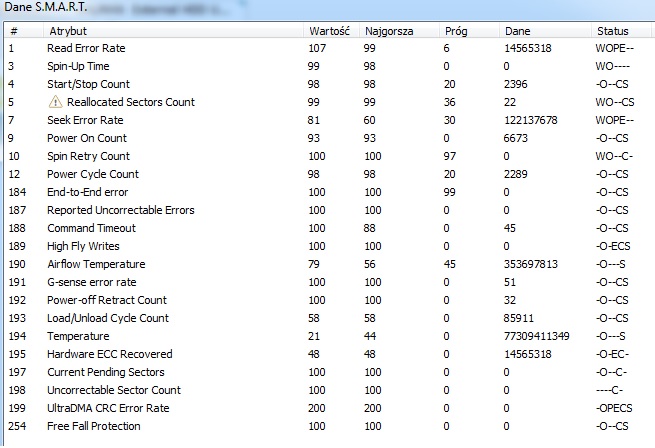

Gość Opublikowano 24 Marca 2015 Zgłoś Udostępnij Opublikowano 24 Marca 2015 Cześć, proszę o ocenę sprawności dysku ale przede wszystkim o pomoc w moim rozumowaniu technologi SMART. SMART w załączniku. Read Error Rate - działa poprawnie bo wartość jest większa od progu? - próg jest ustawiony na 6 (fabrycznie przez producenta urządzenia i nie zmienia się)? - występuje problem ponieważ próg został przekroczony (6) przez najgorszą odnotowaną do tej pory wartość (99)? - Co oznaczają dane? Wystąpiło ponad 14,5 mln błędnych odczytów? Spin-Up Time - jeżeli próg wynosi 0 to jest wszystko ok? czy też znowu występuje problem ponieważ próg wyznaczony na 0 został przekroczony przez najgorszą odnotowaną do tej pory wartość (98)? Start/Stop Count - znowu problem bo limit został przekroczony. W ogóle to trochę bez sensu... sama wartość atrybutu jest już większa niż próg więc jaki jest sens w tym progu skoro praktycznie zawsze jest przekroczony? - dane pokazują na 2 396 cykli start/stop? Reallocated Sectors Count - próg ustawiony na 36. Dane pokazują na 22 relokowane sektory. Czyli jak dojadę do 36 to wtedy nie będzie już tzw. obszarów rezerwowych i zaczną się pojawiać bad sektory? Odnośnik do komentarza
Groszexxx Opublikowano 24 Marca 2015 Zgłoś Udostępnij Opublikowano 24 Marca 2015 Bez podania modelu dyski nici z komentarza odnośnie parametru nr 1. W wiekszosci Seagate'ów jest tak jak w linku. Nie we wszystkich. http://www.users.on.net/~fzabkar/HDD/Seagate_SER_RRER_HEC.html Liczba sektorow zapasowych powinna skonczyc sie jak "wartosc" dobije do zera, .plus minus : próg-1 Odnośnik do komentarza
Gość Opublikowano 24 Marca 2015 Zgłoś Udostępnij Opublikowano 24 Marca 2015 Crucial CT256MX100SSD1 Liczba sektorow zapasowych powinna skonczyc sie jak "wartosc" dobije do zera, .plus minus : próg-1 czyli dysk ma jeszcze 99 sektorów zapasowych? Odnośnik do komentarza
Groszexxx Opublikowano 24 Marca 2015 Zgłoś Udostępnij Opublikowano 24 Marca 2015 Nie wiem jak Ty liczysz. Po przekroczeniu progu jednokrotnie wartość spadnie do 98 (np. 37 realokowanych) , kolejne przekroczenie - 97. (73 realokowane). Odnośnik do komentarza
Gość Opublikowano 24 Marca 2015 Zgłoś Udostępnij Opublikowano 24 Marca 2015 rozumiem. A co z danymi? te wartości są sumowane cały czas czy też po przekroczeniu progu są zerowane i liczone od nowa? Odnośnik do komentarza
