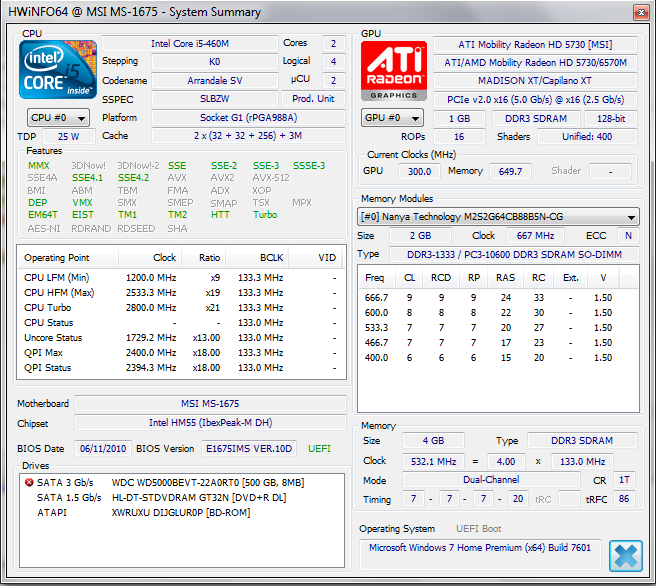

InvertedTriangle Opublikowano 13 Marca 2015 Zgłoś Udostępnij Opublikowano 13 Marca 2015 Ostatnio zakupiłem nowe kości RAM w celu upgrade'u pamięci z 2x2GB do 2x4GB. Niestety gdy po wymianie na nowe uruchamiam komputer, system nie chce się załadować(tj. są dwie opcje uruchomienia- uruchom normalnie i uruchom z opcją naprawy systemu; obydwie nie działają). Po powrocie na stare kości system znów działa. Dodam również, że BIOS prawidłowo wykrywa 8192MB pamięci RAMInformacje o nowych kościach RAM: 2x4GB 204p PC3-12800 CL11 8c 512x8 DDR3-1600 1Rx8 1.35V SODIMM RFB, Samsung, DCI, M471B5173QH0-YK0Mój komputer to laptop MSI GE600 z Win7 HP x64Załączam screen z HWiNFO dotyczące mojej specyfikacji(ze starym RAMem). Odnośnik do komentarza

S1944 Opublikowano 14 Marca 2015 Zgłoś Udostępnij Opublikowano 14 Marca 2015 HWiNfo sygnalizuje uszkodzenie dysku. Sprawdź SMART. Odnośnik do komentarza

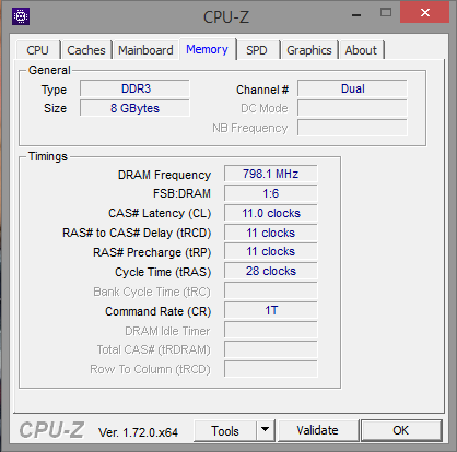

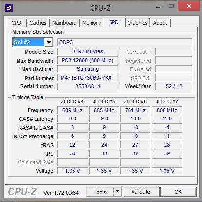

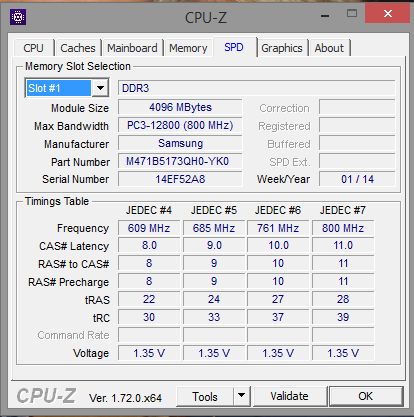

InvertedTriangle Opublikowano 15 Marca 2015 Autor Zgłoś Udostępnij Opublikowano 15 Marca 2015 Jakich informacji potrzebujesz? Jest to laptop MSI GE600, płyta główna MS-1675Sprawdziłem nowe kości na laptopie kolegi i działają bez problemu. Kolega ma laptop Toshiba Satellite L50-A-16Q Windowsem 8.1 64bit. Swojej pamięci RAM ma 8GB w jednej kości, od moich nowych różnią się tylko numerem seryjnym, ilością pamięci i datą wyprodukowania. Załączam screen z CPU-Z starej pamięci mojego kolegi (1x8GB) przed wyjęciem i moich nowych, które u mnie nie działają (2x4GB). Odnośnik do komentarza
Zappa Opublikowano 15 Marca 2015 Zgłoś Udostępnij Opublikowano 15 Marca 2015 Swojej pamięci RAM ma 8GB w jednej kości, Twój lapek raczej wyklucza podpiecie 1 kości 8gb. To że u niego ram chodzi, wcale nie oznacza że u ciebie zabangla. Wrócmy na chwile do systemu. Masz W7 Home premium, ale bez SP1. Moze najpierw zaktualizuj system a potem zobaczymy. Odnośnik do komentarza
