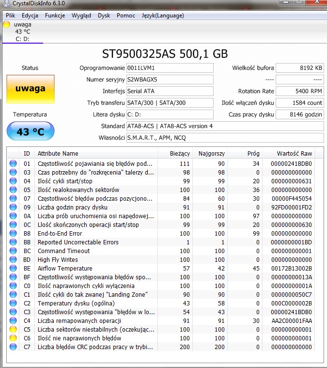

cineq22 Opublikowano 5 Marca 2015 Zgłoś Udostępnij Opublikowano 5 Marca 2015 Witam serdecznie mam problem ze swoim laptopem lenovo g770 1- Sytuacja z grzaniem się laptopa gdy oglądam film na internecie czy tez uzywam przeglądarki (nie wspominając o graniu w grę czy też odpalając inny program) laptop zaczyna sie na maksa grzać ((podkladka chłodząca również nie pomaga)).2-Mam zaktualizowane sterowniki i pomimo przełączania grafiki muszę czekać strasznie dlugo na odpalenie programów (a w grach musze grac na najniższych parametrach)3-Mam problem z bluetooth nie można się łączyć ani nawiązywac połączenia 4-Ogolnie laptop jest wolny i czasem żyje własnym zyciem Odnośnik do komentarza
S1944 Opublikowano 6 Marca 2015 Zgłoś Udostępnij Opublikowano 6 Marca 2015 Dysk do wymiany. Kopiuj dane. Ponieważ to laptop, warto wykonać kopię posektorową dysku, lub choć skopiować partycję Recovery, czy wykonać kopię zapasową na DVD. Narzędzie od Lenovo: Str. 30 Manuala. http://support.lenovo.com/pl/pl/products/laptops-and-netbooks/lenovo-g-series-laptops/lenovo-g770-notebook?c=1 Czy w obecnym stanie dysk pozwoli się skopiować jest sprawą otwartą. Odnośnik do komentarza
Groszexxx Opublikowano 7 Marca 2015 Zgłoś Udostępnij Opublikowano 7 Marca 2015 Panie Rocznik, na spokojnie! Ja wierzę, że masz dobre intencje, ale bez pośpiechu. Za błędy w Smart w 197 i 198 odpowiada API systemu operacyjnego. Błędy mogą być oczywiście w ekstremalnych przypadkach groźne dla systemu plików, ale raczej nie dla dysku. Na początek prosta procedura naprawcza z remapem. Jako, że Victoria i inne programy diagnostyczne do dysków są kapryśne, gdy działają z API win 7 - to polecam albo linuxa albo XP (chociazby w postaci windowsa PE 1.6 (zdaje sie, ze to ten jest wlasnie w słynnym Hirens Boocie). Najprosciej w Victorii 4.47 - po wybraniu dysku, zakladka test, najlepiej zwiekszyc wielkość bloku do maksymalnego mozliwego rozmiaru, zaznaczyc opcje remap i skan. Wczesniej zalecana kopia, ale jesli chcesz zaryzykowac to wiadomo.... W tym stanie to nie jest dysk, który się kwapi do wymiany. A co będzie po skanie to się okaże! Dlatego po procedurze ponownie prosze umiescic smart! Są jeszcze inne kwiatki w SMART, nie mniej ten dysk powinien jeszcze pozyc! ;-). Odnośnik do komentarza
gajowy Opublikowano 7 Marca 2015 Zgłoś Udostępnij Opublikowano 7 Marca 2015 Za błędy w Smart w 197 i 198 odpowiada API systemu operacyjnego. Błędy mogą być oczywiście w ekstremalnych przypadkach groźne dla systemu plików, ale raczej nie dla dysku. Mógłbyś rozwinąć tę myśl? W dostępnych źródłach atrybuty te są uznawane za krytyczne. Odnośnik do komentarza
S1944 Opublikowano 7 Marca 2015 Zgłoś Udostępnij Opublikowano 7 Marca 2015 Zadziwia mnie beztroska prezentowana w powyższej wypowiedzi kolegi Groszexxx. W dodatku dotyczy to nie własnego dysku, z którym można wyczyniać co się chce, lecz dysku człowieka nie mającego nawet podstawowej wiedzy o dyskach. Wartości parametrów 197 i 198 nie powinny powodować drżenia rąk doradzacza, lecz np. C4 = AA2C000002B,czy BF - 13A, już wymagają choćby zastanowienia CO i KOMU się doradza. Ja, nawet nakładając ręce na ekran, nie potrafię określić czy wartość C4 jest wynikiem atrybutu BF, czy uszkodzeniem modułu SMART w FW . W pierwszym przypadku skanowanie dysku zakończy jego żywot, w drugim nie odpowie na pytanie czy kopia danych była potrzebna. No ale zabawa cudzym dyskiem, jest równie dobra co tania. Powodzenia. Odnośnik do komentarza
Groszexxx Opublikowano 8 Marca 2015 Zgłoś Udostępnij Opublikowano 8 Marca 2015 Panie Rocznik - już któryś raz z rzędu jest taka gadka. Wszystko byłoby okej, gdyby nie fakt, że dalej powtarzasz głupoty odnośnie "uszkodzena modułu smart w FW". Uszkodzenia Smartu w słynnych dyskach Seagate z serii 7200.11 objawiało się błędem 0xCC. Dopiero jego naprawa skutkowała tym,że dysk był wykrywany o zerowej pojemności. Potem już tylko odbudowa translatora. A info o parametrach 197 i 198 zaczerpnięte z manuala Nirvanowca do Victorii: http://www.elektroda.pl/rtvforum/download.php?id=304601 wymaga logowania. Jak będę miał chwilę to przejrzę na wyrywki dokumentację ATA czy będzie tam info o tym. Odnośnik do komentarza
S1944 Opublikowano 8 Marca 2015 Zgłoś Udostępnij Opublikowano 8 Marca 2015 Panie grosiak. Brak zrozumienia co oznacza parametr C4 nie czyni jeszcze z pana złotówy. Pod podanym linkiem istnieje opis również i tego atrybutu (nie wymaga logowania), choć złośliwie ukryty pod nazwą 196 http://www.elektroda.pl/rtvforum/viewtopic.php?p=7193442#7193442 ale ponieważ kolega migol21 zaznaczył go na czerwono, nie powinno to być zbyt skomplikowane do odczytania. Zrozumienie co oznaczają powszechnie na elektrodzie używane symbole FW, czy SA wymaga dla niektórych pogłębionych studiów, oraz mózgu zdolnego do ich zrozumienia. Dla ułatwienia dodam iż FW posiadają nie tylko dyski Sagate z serii 11, lecz przytrafia się to i innym seriom, a nawet i innym producentom HDD, oraz iż zdarza się uszkodzony FW i w innych dyskach, a nawet istnieją dyski bez dostępu do terminala wymagające nieco innych narzędzi naprawczych. Owocnych studiów życzę. Odnośnik do komentarza
Groszexxx Opublikowano 8 Marca 2015 Zgłoś Udostępnij Opublikowano 8 Marca 2015 Czyli jak zwykle kolega wie, ze dzwoni tylko nie wie, w ktorym kosciele . Jeżeli chcesz porozmawiać merytorycznie to nie ma problemu. Na zaczepki reagować nie będę. Napisałem wyraźnie jak objawia się uszkodzenie smart! Nie mam na stanie dysku jak autor w temacie, ale jestem przekonany, ze uszkodzenie smart da taki sam objaw. Wszystkie dyski obsługują terminal. To tak na marginesie. I wcale nie chodzi o wymądrzanie się. Ja Cię cały czas potrafię złapać za słowa. Piszesz nie nieściśle, a po prostu błędnie. Wynika to z faktu, że każdy dysk obsługuje komendy ATA. A to, że Seagate stworzył i rozszerzył to o własne środowisko diagnostyczne to inna sprawa (np. od 2008 roku - F3 architectue). Także to, że np WD nie obsługują terminala TMOS nie znaczy, że nie obsługują terminalu ATA! To zabawne, że kolega pisze o FW - przecież logiczne, że FW jest takie same w każdym modelu dysku! I żeby mnie nie zrozumiano źle - nie oznacza to, że np momentus 5400.6 bedzie mial taki sam firmware jak jak st 7200.11 ,a, ze wszystkie z serii 5400.6 beda mialy takie sam miedzy soba! (Nie licze tu aktualizacji!) Zdarza się, że różne dyski mają ten sam firmware - np. Maxtory z serii DiamondMax miały te same co Seagate Baracuda. Nie potrzeba żadnych studiów żeby to zrozumieć ;-). A skoro jest taki sam to logiczne, że jego uszkodzenie to jedno z najprostszych uszkodzeń! Gorzej, gdy uszkodzi się coś co jest unikatowe dla każdego dysku. A co to jest? No wlasnie, Kolega już o tym nie wspomniał ! Nie chce być ani złośliwy ani bezczelny, więc proszę mi nie robić wycieczek osobistych. To nie pierwszy raz. Łatwo mi odbić piłeczkę i odesłać Cię do lektur poświęconych adaptywom. Nie mam zamiaru brać też udziału we wzajemnym egzaminowaniu się.Krytyczne wartości są umowne. To raz. Dwa, że co to w ogóle za podejście, że robi się szopkę o parametrach, których mechanizm powstawania jest różny? 196 w niektórych dysków przyjmuje niezerową wartość nawet, gdy wszystko jest w porządku.I wszystko zależy od tego jak to jest kodowane! Skoro powołujesz się na ten parametr to oświeć nas wszystkich ile wynosi? AA2C00001FAA ? AA2C2CAA ? (little endian)1FAA ?AA1F?00001 ?0000? Ten dysk może mieć nawet różne Firmware, które to nie mają nawet parametru 196!! http://obrazki.elektroda.pl/8012289500_1406927358.pngwersja firmware 0002sdm1 (jest jeszcze 0002sdm2) Dysk autora ma: 0011LVM1 I teraz przykład innego SMART z dysku o tym samym firmware, źródło http://www.elektroda.pl/rtvforum/topic2553280.html smartctl version 5.38 [i486-slackware-linux-gnu] Copyright © 2002-8 Bruce AllenHome page is http://smartmontools.sourceforge.net/=== START OF INFORMATION SECTION ===Device Model: ST9500325ASSerial Number: S2W09P8KFirmware Version: 0011LVM1User Capacity: 500,107,862,016 bytesDevice is: Not in smartctl database [for details use: -P showall]ATA Version is: 8ATA Standard is: ATA-8-ACS revision 4Local Time is: Sat Apr 20 22:23:25 2013 GMTSMART support is: Available - device has SMART capability.SMART support is: Enabled=== START OF READ SMART DATA SECTION ===SMART overall-health self-assessment test result: PASSEDGeneral SMART Values:Offline data collection status: (0x00) Offline data collection activitywas never started.Auto Offline Data Collection: Disabled.Self-test execution status: ( 0) The previous self-test routine completedwithout error or no self-test has everbeen run.Total time to complete Offlinedata collection: ( 0) seconds.Offline data collectioncapabilities: (0x73) SMART execute Offline immediate.Auto Offline data collection on/off support.Suspend Offline collection upon newcommand.No Offline surface scan supported.Self-test supported.Conveyance Self-test supported.Selective Self-test supported.SMART capabilities: (0x0003) Saves SMART data before enteringpower-saving mode.Supports SMART auto save timer.Error logging capability: (0x01) Error logging supported.General Purpose Logging supported.Short self-test routinerecommended polling time: ( 1) minutes.Extended self-test routinerecommended polling time: ( 140) minutes.Conveyance self-test routinerecommended polling time: ( 2) minutes.SCT capabilities: (0x103b) SCT Status supported.SCT Feature Control supported.SCT Data Table supported.SMART Attributes Data Structure revision number: 10Vendor Specific SMART Attributes with Thresholds:ID# ATTRIBUTE_NAME FLAG VALUE WORST THRESH TYPE UPDATED WHEN_FAILED RAW_VALUE1 Raw_Read_Error_Rate 0x000f 100 099 034 Pre-fail Always - 1183830543 Spin_Up_Time 0x0003 099 098 000 Pre-fail Always - 04 Start_Stop_Count 0x0032 099 099 020 Old_age Always - 15045 Reallocated_Sector_Ct 0x0033 100 100 036 Pre-fail Always - 07 Seek_Error_Rate 0x000f 078 060 030 Pre-fail Always - 661513909 Power_On_Hours 0x0032 098 098 000 Old_age Always - 7082830568076210 Spin_Retry_Count 0x0013 100 100 097 Pre-fail Always - 012 Power_Cycle_Count 0x0032 099 099 020 Old_age Always - 1504184 Unknown_Attribute 0x0032 100 100 099 Old_age Always - 0187 Reported_Uncorrect 0x0032 001 001 000 Old_age Always - 265188 Unknown_Attribute 0x0032 100 083 000 Old_age Always - 48189 High_Fly_Writes 0x003a 100 100 000 Old_age Always - 0190 Airflow_Temperature_Cel 0x0022 072 050 045 Old_age Always - 28 (Lifetime Min/Max 27/28)191 G-Sense_Error_Rate 0x0032 100 100 000 Old_age Always - 19192 Power-Off_Retract_Count 0x0032 100 100 000 Old_age Always - 24193 Load_Cycle_Count 0x0032 079 079 000 Old_age Always - 42523194 Temperature_Celsius 0x0022 028 050 000 Old_age Always - 28 (0 11 0 0)195 Hardware_ECC_Recovered 0x001a 054 046 000 Old_age Always - 118383054196 Reallocated_Event_Count 0x000f 098 098 030 Pre-fail Always - 27934467295342197 Current_Pending_Sector 0x0012 100 100 000 Old_age Always - 9198 Offline_Uncorrectable 0x0010 100 100 000 Old_age Offline - 9199 UDMA_CRC_Error_Count 0x003e 200 200 000 Old_age Always - 0SMART Error Log Version: 1ATA Error Count: 2238 (device log contains only the most recent five errors)CR = Command Register [HEX]FR = Features Register [HEX]SC = Sector Count Register [HEX]SN = Sector Number Register [HEX]CL = Cylinder Low Register [HEX]CH = Cylinder High Register [HEX]DH = Device/Head Register [HEX]DC = Device Command Register [HEX]ER = Error register [HEX]ST = Status register [HEX]Powered_Up_Time is measured from power on, and printed asDDd+hh:mm:SS.sss where DD=days, hh=hours, mm=minutes,SS=sec, and sss=millisec. It "wraps" after 49.710 days.Error 2238 occurred at disk power-on lifetime: 2426 hours (101 days + 2 hours)When the command that caused the error occurred, the device was active or idle.After command completion occurred, registers were:ER ST SC SN CL CH DH-- -- -- -- -- -- --40 51 00 90 de 65 00Commands leading to the command that caused the error were:CR FR SC SN CL CH DH DC Powered_Up_Time Command/Feature_Name-- -- -- -- -- -- -- -- ---------------- --------------------60 00 08 90 de 65 40 00 00:02:51.663 READ FPDMA QUEUED27 00 00 00 00 00 e0 00 00:02:51.663 READ NATIVE MAX ADDRESS EXTec 00 00 00 00 00 a0 00 00:02:51.661 IDENTIFY DEVICEef 03 45 00 00 00 a0 00 00:02:51.661 SET FEATURES [set transfer mode]27 00 00 00 00 00 e0 00 00:02:51.661 READ NATIVE MAX ADDRESS EXTError 2237 occurred at disk power-on lifetime: 2426 hours (101 days + 2 hours)When the command that caused the error occurred, the device was active or idle.After command completion occurred, registers were:ER ST SC SN CL CH DH-- -- -- -- -- -- --40 51 00 90 de 65 00Commands leading to the command that caused the error were:CR FR SC SN CL CH DH DC Powered_Up_Time Command/Feature_Name-- -- -- -- -- -- -- -- ---------------- --------------------60 00 08 90 de 65 40 00 00:02:49.396 READ FPDMA QUEUED27 00 00 00 00 00 e0 00 00:02:49.396 READ NATIVE MAX ADDRESS EXTec 00 00 00 00 00 a0 00 00:02:49.394 IDENTIFY DEVICEef 03 45 00 00 00 a0 00 00:02:49.394 SET FEATURES [set transfer mode]27 00 00 00 00 00 e0 00 00:02:49.394 READ NATIVE MAX ADDRESS EXTError 2236 occurred at disk power-on lifetime: 2426 hours (101 days + 2 hours)When the command that caused the error occurred, the device was active or idle.After command completion occurred, registers were:ER ST SC SN CL CH DH-- -- -- -- -- -- --40 51 00 90 de 65 00Commands leading to the command that caused the error were:CR FR SC SN CL CH DH DC Powered_Up_Time Command/Feature_Name-- -- -- -- -- -- -- -- ---------------- --------------------60 00 08 90 de 65 40 00 00:02:47.134 READ FPDMA QUEUED27 00 00 00 00 00 e0 00 00:02:47.133 READ NATIVE MAX ADDRESS EXTec 00 00 00 00 00 a0 00 00:02:47.132 IDENTIFY DEVICEef 03 45 00 00 00 a0 00 00:02:47.132 SET FEATURES [set transfer mode]27 00 00 00 00 00 e0 00 00:02:47.131 READ NATIVE MAX ADDRESS EXTError 2235 occurred at disk power-on lifetime: 2426 hours (101 days + 2 hours)When the command that caused the error occurred, the device was active or idle.After command completion occurred, registers were:ER ST SC SN CL CH DH-- -- -- -- -- -- --40 51 00 90 de 65 00Commands leading to the command that caused the error were:CR FR SC SN CL CH DH DC Powered_Up_Time Command/Feature_Name-- -- -- -- -- -- -- -- ---------------- --------------------60 00 08 90 de 65 40 00 00:02:44.917 READ FPDMA QUEUED27 00 00 00 00 00 e0 00 00:02:44.916 READ NATIVE MAX ADDRESS EXTec 00 00 00 00 00 a0 00 00:02:44.915 IDENTIFY DEVICEef 03 45 00 00 00 a0 00 00:02:44.915 SET FEATURES [set transfer mode]27 00 00 00 00 00 e0 00 00:02:44.914 READ NATIVE MAX ADDRESS EXTError 2234 occurred at disk power-on lifetime: 2426 hours (101 days + 2 hours)When the command that caused the error occurred, the device was active or idle.After command completion occurred, registers were:ER ST SC SN CL CH DH-- -- -- -- -- -- --40 51 00 90 de 65 00Commands leading to the command that caused the error were:CR FR SC SN CL CH DH DC Powered_Up_Time Command/Feature_Name-- -- -- -- -- -- -- -- ---------------- --------------------60 00 08 90 de 65 40 00 00:02:42.651 READ FPDMA QUEUED60 00 40 a0 de 65 40 00 00:02:42.650 READ FPDMA QUEUED27 00 00 00 00 00 e0 00 00:02:42.649 READ NATIVE MAX ADDRESS EXTec 00 00 00 00 00 a0 00 00:02:42.648 IDENTIFY DEVICEef 03 45 00 00 00 a0 00 00:02:42.647 SET FEATURES [set transfer mode]SMART Self-test log structure revision number 1No self-tests have been logged. [To run self-tests, use: smartctl -t]SMART Selective self-test log data structure revision number 1SPAN MIN_LBA MAX_LBA CURRENT_TEST_STATUS1 0 0 Not_testing2 0 0 Not_testing3 0 0 Not_testing4 0 0 Not_testing5 0 0 Not_testingSelective self-test flags (0x0):After scanning selected spans, do NOT read-scan remainder of disk.If Selective self-test is pending on power-up, resume after 0 minute delay. Od razu rzuca się w oczy 196! I co z tego? Nawet wartosci progowe sa obnizone! Podsumowujmy - autor tematu nie ma żadnych empirycznych problemów związanych z dyskiem. To co tu umiescil to wymagane działem informacje. Dalej na tym laptopie korzysta, pracuje. Dysk jak chodził tak chodzi. Warto zamieścić informację, że dysk trzeba kontrolować, zrobić kopie zapasowe najważniejszych informacji. Ale pisanie o wymianie bez głębszej analizy to jakiś nonsens, to szkodliwe porady, które ja osobiście będę tępił. W grę wchodzi tyle czynników, że tego wszystkiego nawet nie da się zweryfikować. Niektóre parametry mogą się np. pogarszać w wyniku temperatury (co prawda nieznacznie, ale jednak!)! To jest glowny problem autora i być może łączy się to z faktem, że przy okazji największa zarejestrowana temperatura dysku to 58! Do Autora: Rada odnośnie grzania jest taka, że trzeba sprawdzić w OCCT sytuację. Na linku też jest tutek. Najpierw na domyslnych ustawieniach przez 30 minut, potem mozna zmienić rozmiar pakietów na small (test mode: small data set) i powtorzyc test. Wrzucic screeny i bedzie wiadomo czy za spadek wydajnosci odpowiada grzanie sie i spadek czestotliwosci taktowania procka! Odnośnik do komentarza
S1944 Opublikowano 9 Marca 2015 Zgłoś Udostępnij Opublikowano 9 Marca 2015 Ogrom wiedzy i elaboratu wręcz poraża. Chciałem to wiekopomne dzieło zalinkować na elektrodzie, czy dyskowym guru, ale uznałem iż możesz kaganek oświaty sam tam ponieść. I samemu odebrać zasłużone pochwały(wymaga logowania). Gdy już zrozumiesz, że nie każdemu tatuś i mamusia kupują zabawki do psucia, a niektórzy używają komputerów do pracy, a nie do gier, oraz wartość danych na dysku może przekroczyć wielokrotnie wartość dysku, to może przestaniesz doradzać ludziom działania głupie i szkodliwe. Na żadne obszczekiwania więcej nie będę odpowiadał. Oświecam odpłatnie, a was groszexx na to nie stać. Ps Gdy już się dowiesz jakie narzędzia służą do profesjonalnej obsługi dysków namów rodziców na zakup. Jeśli nauczyłeś się obsługi śrubokręta, to i z tym sobie po pewnym czasie poradzisz. Cineq22 Jeśli zrobiłeś kopie istotnych danych, możesz się bawić diagnostyką. Może groszexxx uzdrowi Ci dysk samą siłą woli, ale dla pewności pobierz i uruchom: seatools http://www.seagate.com/pl/pl/support/downloads/seatools/ Nie zaszkodzi lektura opisów działania. 1 remapowany sektor stanowi podstawę do uznania konieczności wymiany dysku na gwarancji. No ale producentów nikt dotychczas nie douczył jakie dyski są sprawne. Odnośnik do komentarza

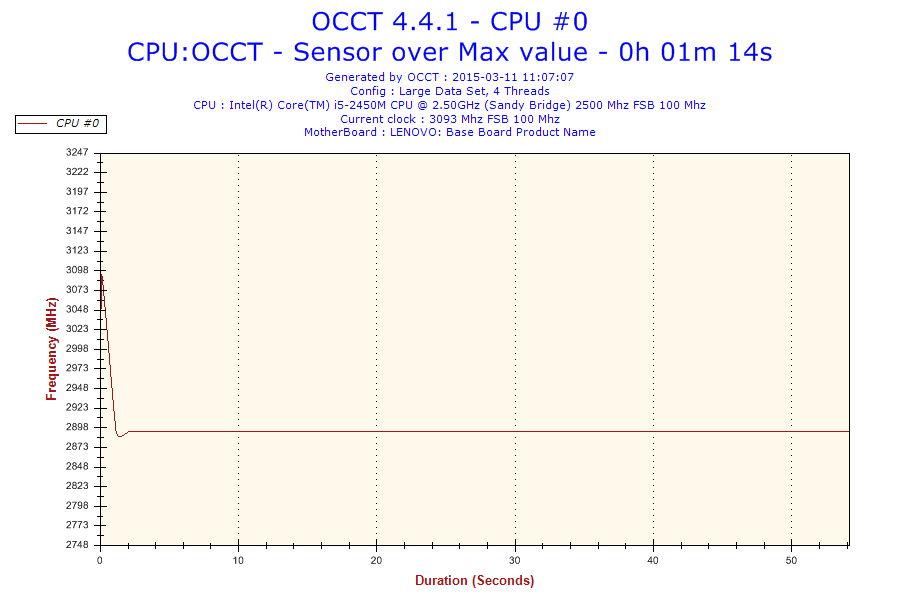

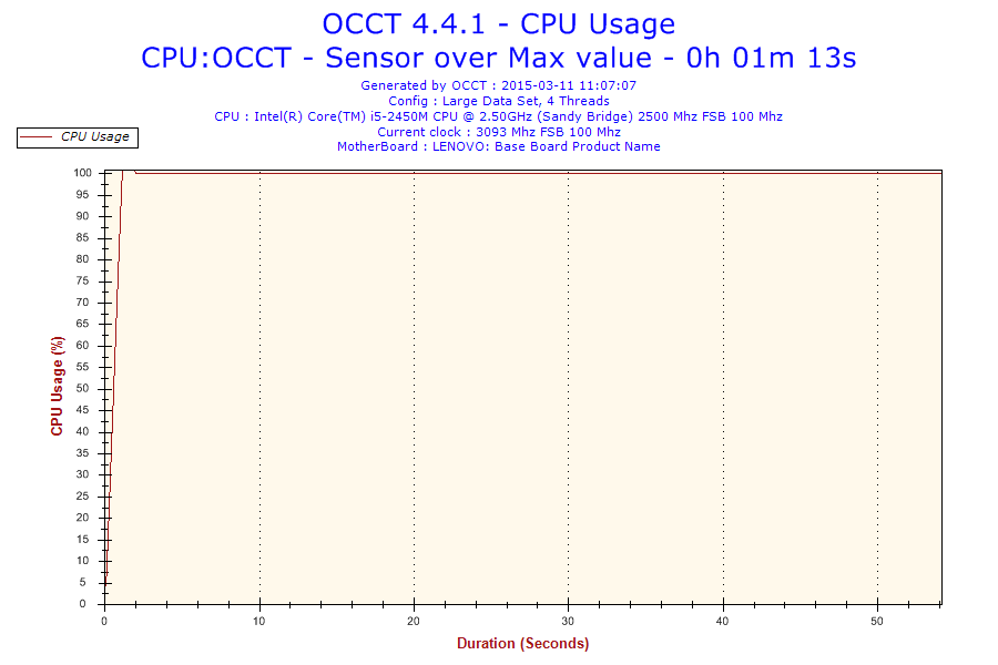

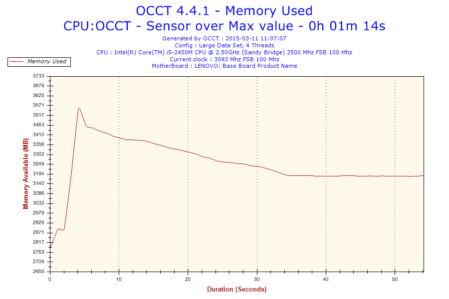

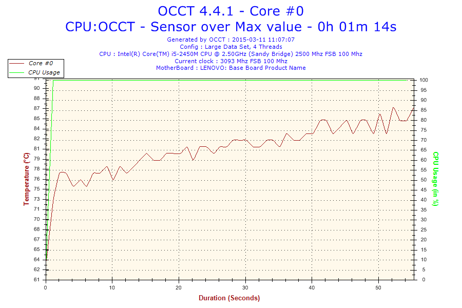

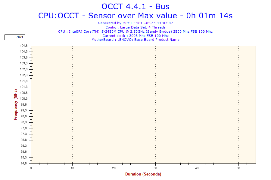

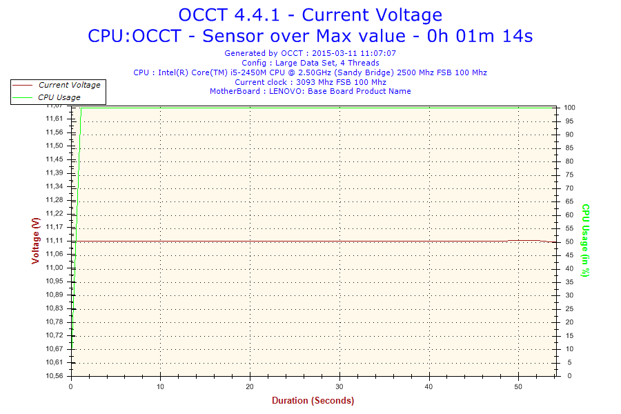

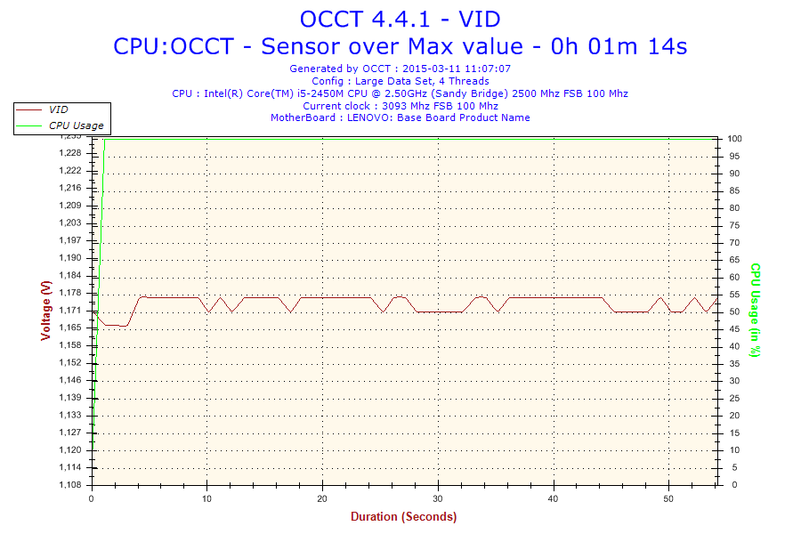

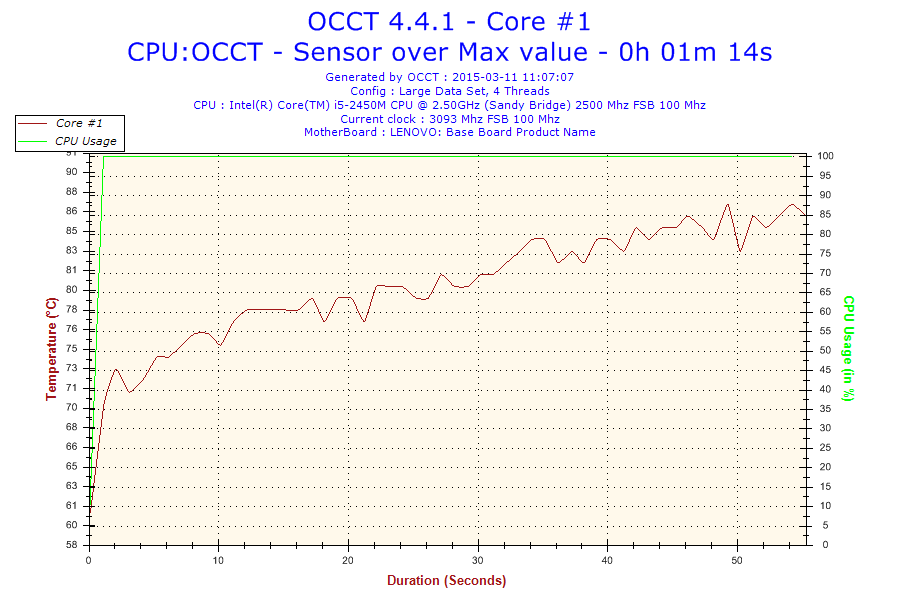

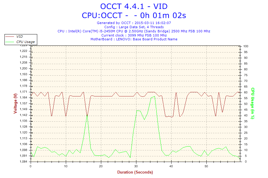

cineq22 Opublikowano 11 Marca 2015 Autor Zgłoś Udostępnij Opublikowano 11 Marca 2015 A więc tak to wyglada po skanie aczkolwiek nie wiem czy dobrze został zrobiony Odnośnik do komentarza
Groszexxx Opublikowano 11 Marca 2015 Zgłoś Udostępnij Opublikowano 11 Marca 2015 Już po minucie i 14 sekundach test został zatrzymany z powodu zbyt wysokiej temperatury. Dobiło do 87 stopni. Musisz oczyścić wiatrak, który odprowadza ciepłe powietrze. W większości przypadków to wystarczy. Odnośnik do komentarza
cineq22 Opublikowano 11 Marca 2015 Autor Zgłoś Udostępnij Opublikowano 11 Marca 2015 sprężone powietrze ?? sprężarka czy jak to zrobić czy by sobie nie zrobić kuku Odnośnik do komentarza
Groszexxx Opublikowano 11 Marca 2015 Zgłoś Udostępnij Opublikowano 11 Marca 2015 Tu raczej nie tyle chodzi o sposób co o wprawę i doświadczenie. Sprężarką łatwo można uszkodzić łopatki wiatraka. Bezpieczniejsze jest "sprężone powietrze" w formie spray...ale to rozwiazanie tez ma swoje wady. Odnośnik do komentarza
cineq22 Opublikowano 11 Marca 2015 Autor Zgłoś Udostępnij Opublikowano 11 Marca 2015 Tu raczej nie tyle chodzi o sposób co o wprawę i doświadczenie. Sprężarką łatwo można uszkodzić łopatki wiatraka. Bezpieczniejsze jest "sprężone powietrze" w formie spray...ale to rozwiazanie tez ma swoje wady. To znaczy co kolega proponuje lub jak wyczyścić jakas instrukcja dobra rada ?? Bo nie chce zepsuć laptopa Odnośnik do komentarza
Groszexxx Opublikowano 11 Marca 2015 Zgłoś Udostępnij Opublikowano 11 Marca 2015 Nie potrafię polecić nic co by było w stu procentach bezpieczne. Możesz próbować sprężonym powietrzem, ale jak coś uszkodzisz - możesz mieć pretensje tylko do siebie. Mozesz też odkręcić pokrywę, odłączyć wiatrak - 47 sekunda filmu - > i odkurzaczem wciągnąć syf.... z tym, że tu ryzyko podobne jak w przypadku sprężarki, jak przegniesz i za blisko przyłożysz dyszę odkurzacza to też możesz uszkodzić wiatrak, dlatego trzeba to robić na wyczucie. To taka prymitywna, ale przy zachowaniu ostroznosci calkiem skuteczna metoda. Po calym zabiegu - ponownie odpalic OCCT i screeny wrzucić... Odnośnik do komentarza

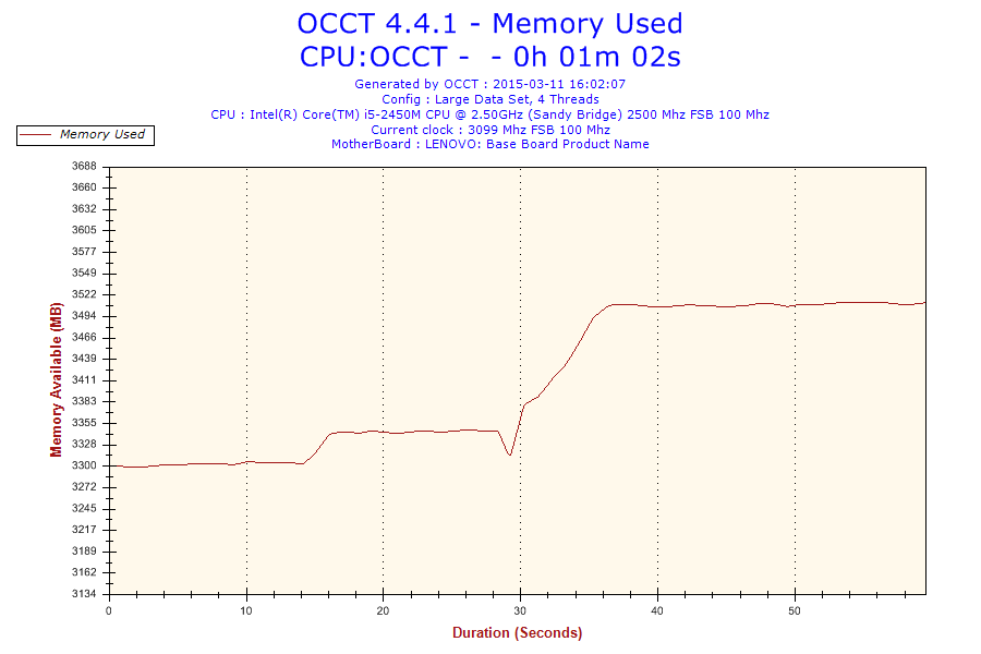

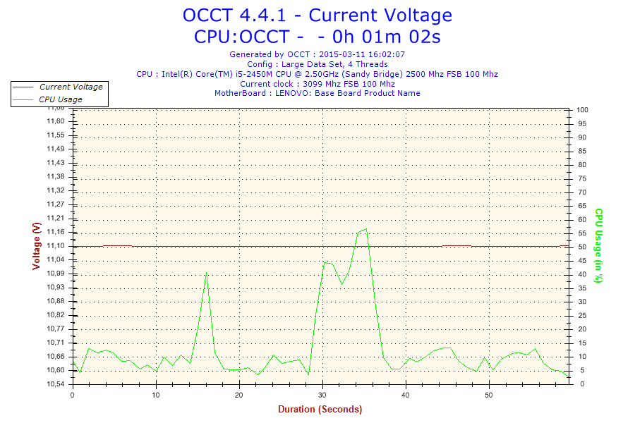

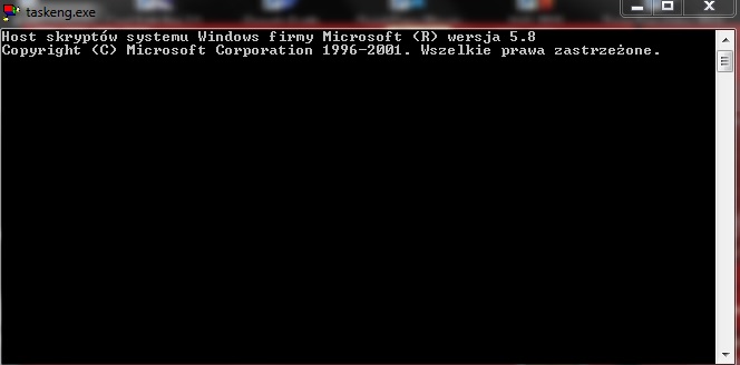

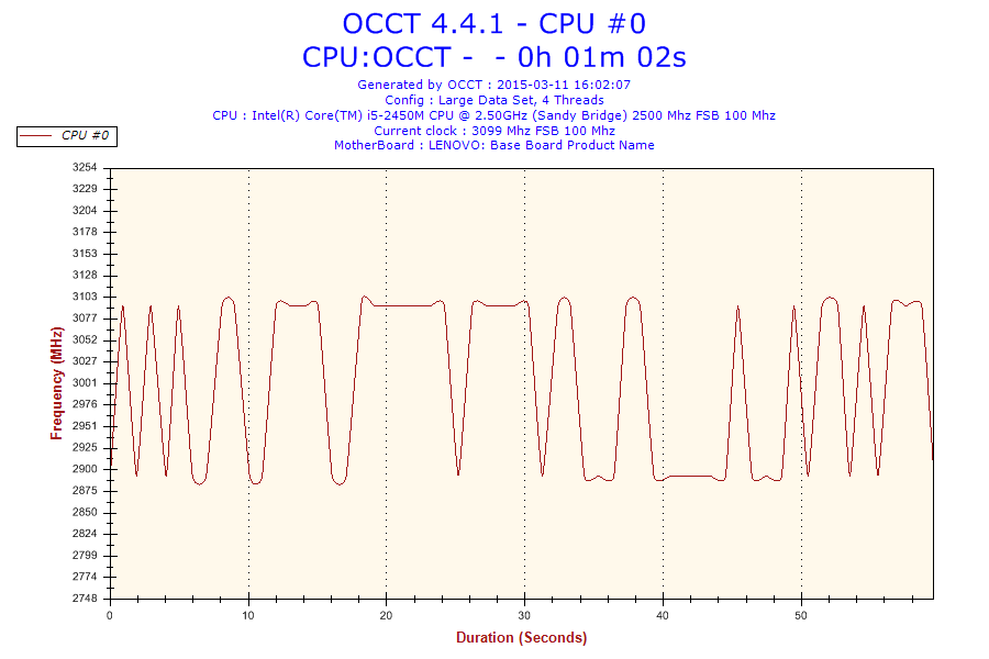

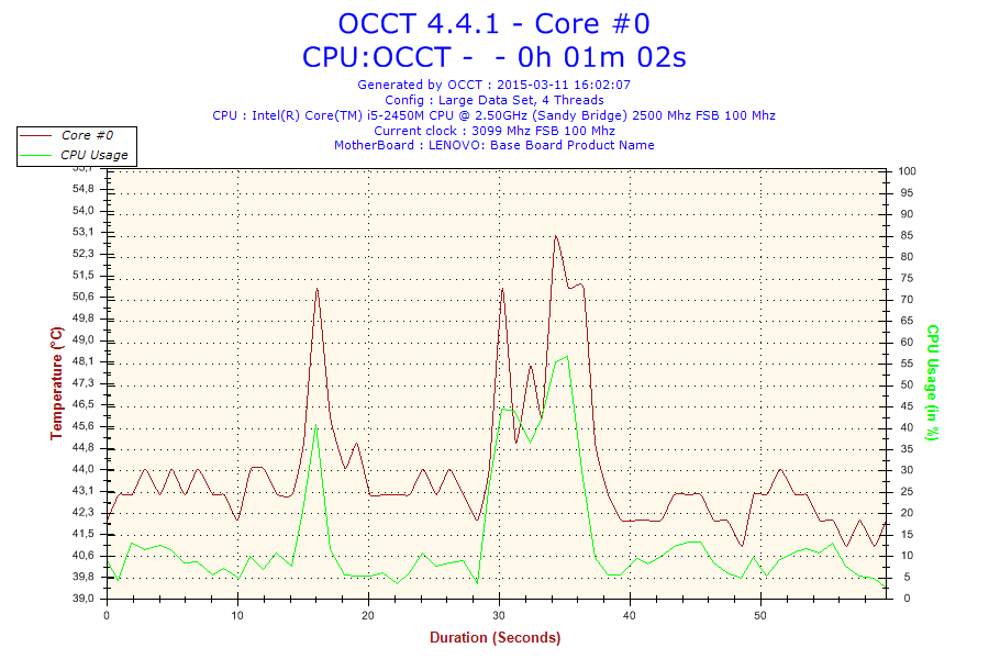

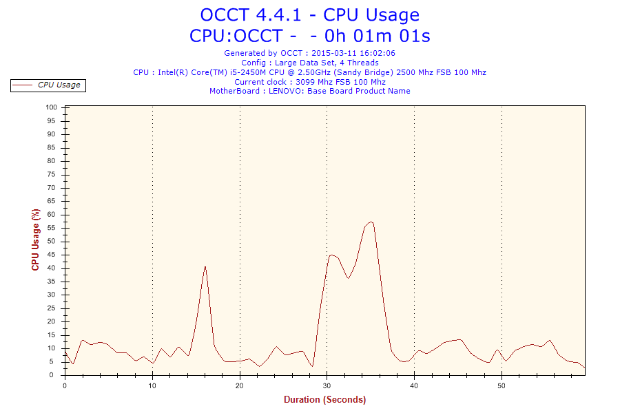

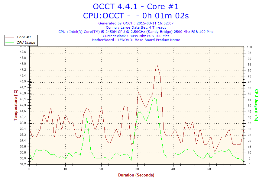

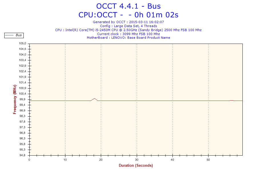

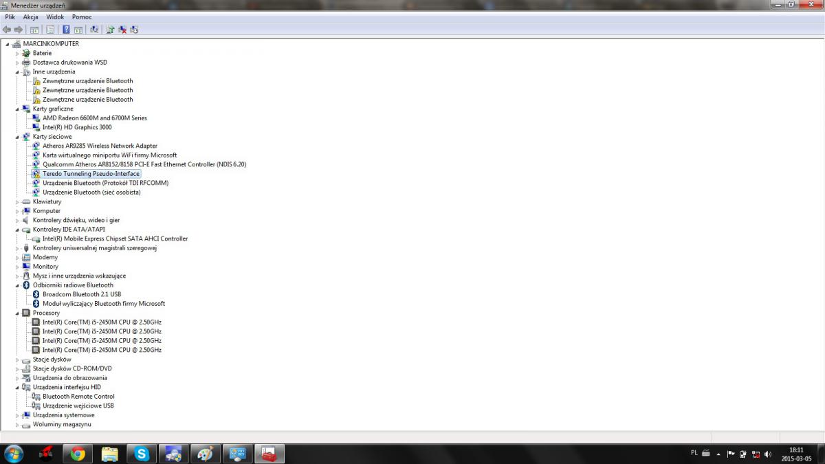

cineq22 Opublikowano 11 Marca 2015 Autor Zgłoś Udostępnij Opublikowano 11 Marca 2015 Zabieg ukończony ale jak widać z marnym rezultatem... obawiam się że chyba musze przeniesc dane na drugi dysk i sformatowac dysk ... Dodatkowo wyskakuje takie cos jak w załączniku "takie cuś" Odnośnik do komentarza
Groszexxx Opublikowano 11 Marca 2015 Zgłoś Udostępnij Opublikowano 11 Marca 2015 Przecież program nawet nie obciążył procesora. Odpal jeszcze raz ten test. Jak masz zaznaczoną opcję - automatyczny, to w ustawieniach jest - okresy bezczynności: na poczatku 1, czyli, ze dopiero po minucie program obciaza maksymalnie procesor i zaczyna sie wlasciwy test... Odnośnik do komentarza
