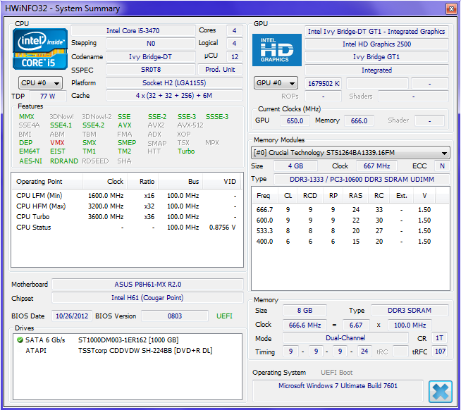

XkkroninX Opublikowano 1 Marca 2015 Zgłoś Udostępnij Opublikowano 1 Marca 2015 Cześć chciałbym kupić kart graficzną GeForce GTX 750 - 1GB ramu lub GeForce GTX 750 Ti - 2GB ramu. Obecnie mam kartę graficzną Intel HD Graphics 2500 - 800 MB ramu (chyba) a procesor Intel Core i5-3470 CPU 3,20 GHz tylko nie wiem czy się opłacaNapiszcie jakie screeny jeszcze mam podesłać i z jakich programów.Od razu mówię że nie wiem jak sprawdzić model zasilacza.Jeśli polecacie jakieś dobre karty graficzne a tańsze od tych to jestem otwarty na propozycje Linki:GTX 750:http://www.nvidia.pl/object/geforce-gtx-750-pl.html#pdpContent=2GTX 750 Ti:http://www.nvidia.pl/object/geforce-gtx-750-ti-pl.html#pdpContent=2 Odnośnik do komentarza

Zappa Opublikowano 2 Marca 2015 Zgłoś Udostępnij Opublikowano 2 Marca 2015 Zasilacz jest bardzo ważny. Pokaż obrazek z montowania obudowy. Odnośnik do komentarza

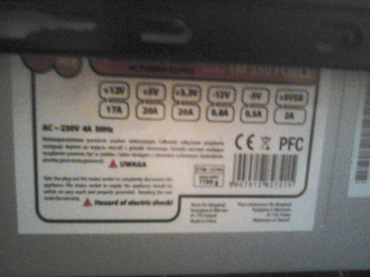

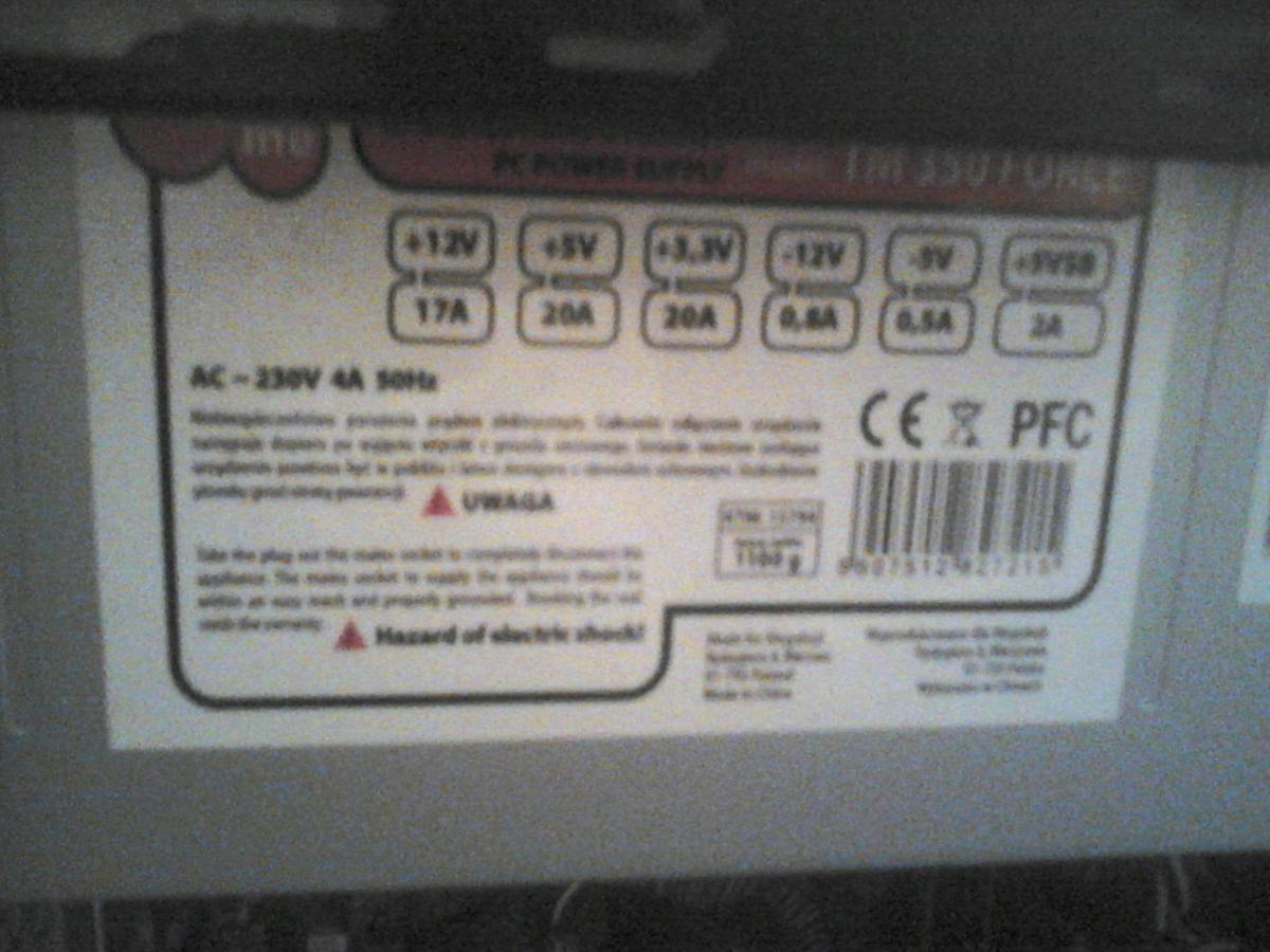

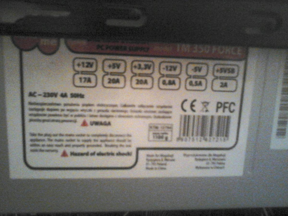

XkkroninX Opublikowano 2 Marca 2015 Autor Zgłoś Udostępnij Opublikowano 2 Marca 2015 Dobra okazało się że to było zabezpieczenie pod spodem jest na normalnego krzyżaka tylko plakietka jest od drugiej strony jutro napiszęEDIT: OK tu dołączam zdjęcia tabelki z zasilacza:TM 350 Forcena necie wpisałem i Take Me TM 350 Force i wyszło to cośhttp://www.ceneo.pl/12183825#tab=spec Odnośnik do komentarza
XkkroninX Opublikowano 2 Marca 2015 Autor Zgłoś Udostępnij Opublikowano 2 Marca 2015 Jeśli się nie doczytasz to jest takie coś take Zasilacz Komputerowy model: TM350 Force me PC Power Supply +12V +5V +3,3V -12V -5V +5VBS 17A 20A 20A 0,8A 0,5A 2AAC ~ 230V 4A 50HzA tam z tyłu obudowy pod włącznikiem jest INPUT 230VAC 50Hz 3A Odnośnik do komentarza
gajowy Opublikowano 2 Marca 2015 Zgłoś Udostępnij Opublikowano 2 Marca 2015 Poczytaj tu: https://www.fixitpc.pl/topic/138-zasilacze-komputerowe-garsc-informacji/ Odnośnik do komentarza
