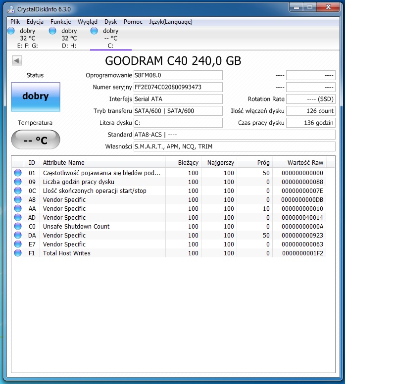

Zainstalowałem Crystal Dysk Info - po analizie wszystko wydaje się w porządku.

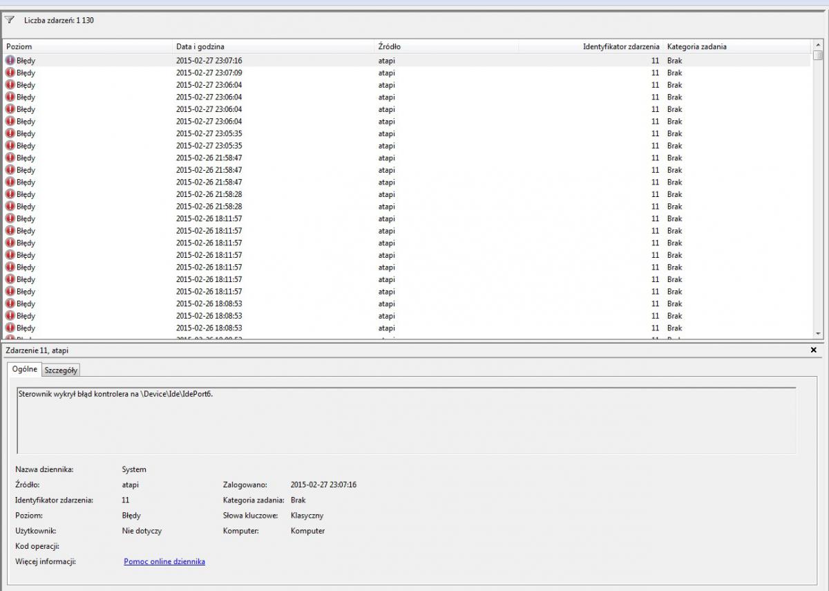

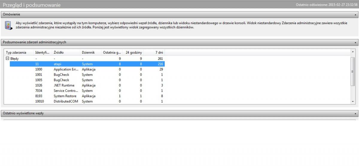

Dziennik zdarzeń wskazuje na poniższy błąd: Sterownik wykrył błąd kontrolera na \Device\Ide\IdePort6. Do tego portu mam podpięty dysk SSD. Nie jestem znawcą z zakresu IT i chciałbym prosić o Waszą pomoc. Nie chce wysyłać dysku na gwarancje, dopóki nie upewnię się że to nie jest jego wina. W załączniku przesyłam raport błędów oraz info z Crystal Dysk Info. Niestety cały plik z Raportem Zdarzeń jest zbyt duży aby go zamieścić na forum
