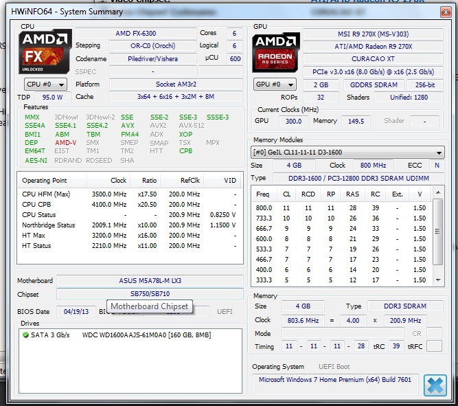

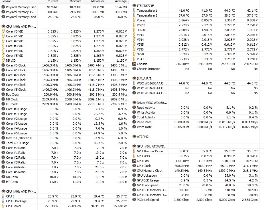

wieslaw531 Opublikowano 26 Lutego 2015 Zgłoś Udostępnij Opublikowano 26 Lutego 2015 KLIK. Obrazki z System Summary, Sensors, Menadżer Urządzeń. Odnośnik do komentarza
oskarek90 Opublikowano 26 Lutego 2015 Autor Zgłoś Udostępnij Opublikowano 26 Lutego 2015 Screany summary i menadżera urządzeń Odnośnik do komentarza

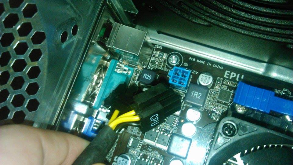

wieslaw531 Opublikowano 26 Lutego 2015 Zgłoś Udostępnij Opublikowano 26 Lutego 2015 (edytowane) 1. Do sprawdzenia MIERNIKIEM napięcie z zasilacza +3,3V - aktualnie wartość grubo poniżej normy (ok. 2,0V). 2. Nie widzę wartości napięć + 5V oraz +12V - do sprawdzenia miernikiem. 3. Pokaż fotkę płyty głównej w pobliżu procesora tam gdzie jest złącze zasilania procka (dwa wtyki 4-pinowe z żółto-czarnymi kablami). ======================================================================================================= 4. Brak w systemie sterownika SATA - później. 5. Nie widzę w MU zintegrowanej grafiki . Jaka to karta i czy wyłączona w BIOS? Ten procek nie ma integry. 6. Czy w systemie jest Framework 4.5 (aktualna wersja 4.5.2) - Programy i funkcje. 7. Na dysku możesz robić jajka po Wiedeńsku - znaczy sadzane. Edytowane 26 Lutego 2015 przez wieslaw531 Odnośnik do komentarza
oskarek90 Opublikowano 26 Lutego 2015 Autor Zgłoś Udostępnij Opublikowano 26 Lutego 2015 Niestety nie posiadam specjalnego miernika. Faktycznie napięcia nie wyświetlają się, ale gdy sprawdzałem je kilka dni temu były w porządku. W podglądzie zdarzeń w zakładce aplikacje pojawia się co jakiś czas jeden błąd. Event filter with query "SELECT * FROM __InstanceModificationEvent WITHIN 60 WHERE TargetInstance ISA "Win32_Processor" AND TargetInstance.LoadPercentage > 99" could not be reactivated in namespace "//./root/CIMV2" because of error 0x80041003. Events cannot be delivered through this filter until the problem is corrected. Źródło VMI Identyfikator 10 Zintegrowana grafika to ATI Radeon™ HD 3000, lecz z niej nie korzystam, w BIOSIE nie ma opcji jej wyłączenia, lecz wydaje mi się że wyłacza sie sama wraz z wpięciem zewnętrznej grafiki. Tak jest najnowszy Famework. Przesyłam zdjęcia zasilania procka. Z tego co czytałem to temperatura dysku nie jest niebezpiecza ( Z reguły mam 38 stopni). Odnośnik do komentarza

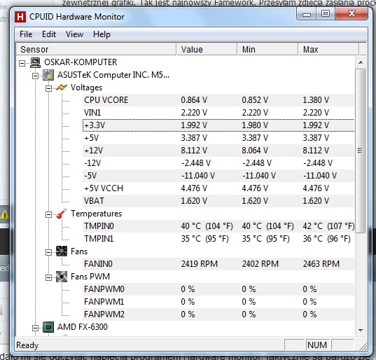

oskarek90 Opublikowano 26 Lutego 2015 Autor Zgłoś Udostępnij Opublikowano 26 Lutego 2015 Udało mi się odczytać napięcia programem Hardware monitor, faktycznie są bardzo złe, lecz wcześniej nie zauważylem z nimi problemu, screan poniżej. Odnośnik do komentarza

wieslaw531 Opublikowano 26 Lutego 2015 Zgłoś Udostępnij Opublikowano 26 Lutego 2015 Zdecydowanie zalecam sprawdzenie napięć zasilacza miernikiem. Bez tego szkoda nafty. Na obrazku z SS zasłoniłeś wersję BIOS. Dla tego procka zalecana minimum 0701. FX 6300 to 3,5 GHz a Sensors i SS pokazuje 4,1 GHz. Robiłeś bezsensowne OC. Daruj sobie przy takim zasilaniu płyty i procka. Producenci dysków podają swoje max wartości temperatur pracy (???) a życie swoje. Z doświadczenia - powyżej 40 st C - problemy po czasie eksploatacji. To urządzenie mechaniczne i jest wrażliwe na temperaturę. Odnośnik do komentarza
oskarek90 Opublikowano 26 Lutego 2015 Autor Zgłoś Udostępnij Opublikowano 26 Lutego 2015 Wersja BIOS to 0702. Taktowanie procesora nie zostało przeze mnie zmieniane. W bios jest ustawione AUTO i wraz ze wzrostem użycia skacze ono na rdzeniach, nie jest stałe. Odnośnik do komentarza
wieslaw531 Opublikowano 26 Lutego 2015 Zgłoś Udostępnij Opublikowano 26 Lutego 2015 Mój błąd dla FX6300. 3,5/4,1 GHz. Nie sprawdzałem wcześniej na stronie AMD tylko na stronie ASUSA i danych obsługiwanych procesorów (3,5GHz). Bios do aktualizacji ale to + inne sprawy po sprawdzeniu i potwierdzeniu napięć. Bez tego dalsze działania nie mają sensu. Miernik to około 20 zł. Możesz udać się do serwisu pod warunkiem, że zrobią to sprawnym sprzętem i pod nominalnym obciążeniem. Odnośnik do komentarza

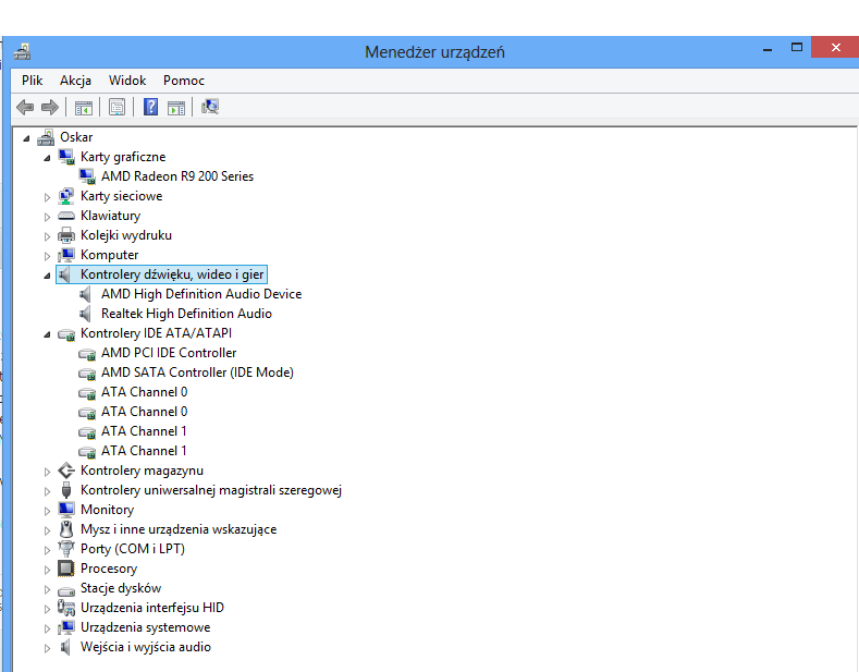

wieslaw531 Opublikowano 1 Kwietnia 2015 Zgłoś Udostępnij Opublikowano 1 Kwietnia 2015 Proponuję takie działania: 1. Aktualizacja BIOS do wersji 1201 KLIK . Opis KLIK. 2. Instalacja sterownika chipsetu z tej samej strony. 3. Aktualizacja sterownika chipsetu ze strony AMD - KLIK (Optional Downloads). 4. Pobierz sterownik Omega ze strony AMD. 5. Pobierz Display Driver Uninstaler (DDU) KLIK. Zainstaluj i nie uruchamiaj. 6. Programy i funkcje - usuwasz NV driver, PhysX, Sterownik grafiki AMD (ale bez chipsetu) - Restart i tryb awaryjny (F8) - odpalasz DDU i wybierasz sterownik NVIDIA i AMD do usunięcia. 7. Restart i instalacja sterowników Omega do grafiki. Pokaż MU - Kontrolery IDE oraz Grafika. Odnośnik do komentarza

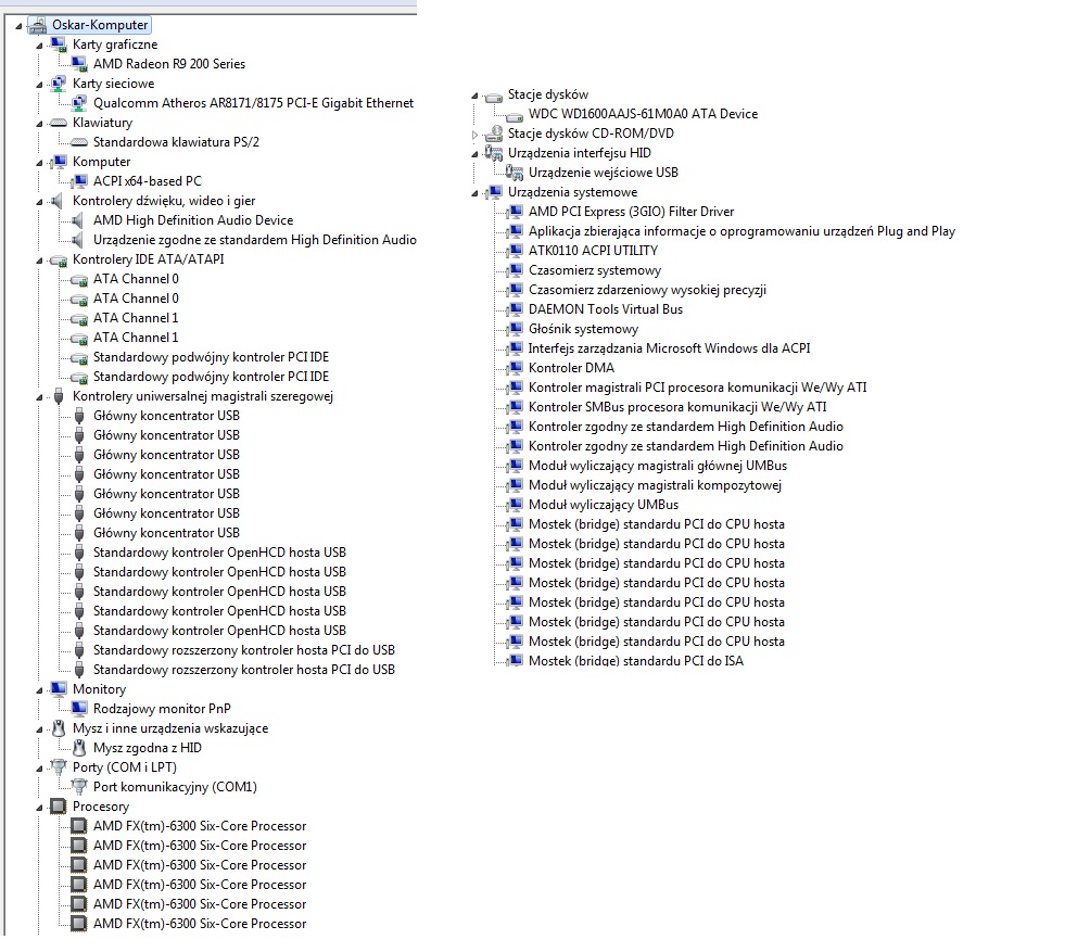

oskarek90 Opublikowano 2 Kwietnia 2015 Autor Zgłoś Udostępnij Opublikowano 2 Kwietnia 2015 Wszystkie z tych czynności wykonałem. BIOS jest w najaktualniejszej wersji. Próbowałem pracy zarówno na win 7 jak i 8. Za każdym razem to samo. Próbowałem z instalacją steowników asus i chipsetu AMD, bez instalacji sterownikow ASUS, dosłownie multum kombinacji. Za każdym razem to samo. MU: Odnośnik do komentarza
wieslaw531 Opublikowano 2 Kwietnia 2015 Zgłoś Udostępnij Opublikowano 2 Kwietnia 2015 (edytowane) Wreszcie widać zaktualizowany chipset. Nie wiem co o tym sądzić. Zobacz co się dzieje w Podglądzie Zdarzeń. Zobacz jak zachowuje się system na Czystym rozruchu KLIK. Jak będzie OK to szukaj winnego. Jeżeli to też nie pomoże spróbuj zrobić loga wg. KLIK. Wielkość pliku może być dowolna - mam 64 Bitowego Office`a. Edytowane 2 Kwietnia 2015 przez wieslaw531 Odnośnik do komentarza
