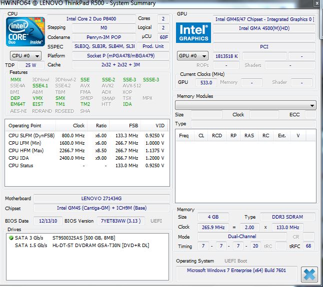

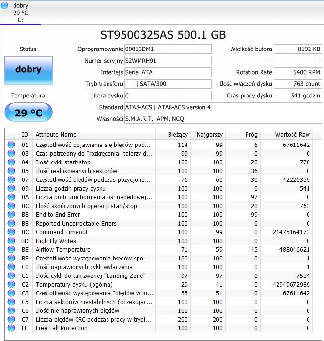

rAniel Opublikowano 21 Lutego 2015 Zgłoś Udostępnij Opublikowano 21 Lutego 2015 Witam, Nigdy nie był to demon prędkości (i nie musiał być) ale ostatnio zaczął przesadnie już zwalniać. Kuracja za pomocą FRST ujawniła taki kawałek: Error: (02/20/2015 00:16:51 PM) (Source: Disk) (EventID: 11) (User: )Description: Sterownik wykrył błąd kontrolera na \Device\Harddisk1\DR3. CrystalDiskInfo wykazał jakąś kosmiczną wartość parametru BC. Czy da się stwierdzić gdzie leży źródło problemu - pada dysk czy kontroler na płycie ? Czy też chodzi o coś innego? Odnośnik do komentarza
wieslaw531 Opublikowano 21 Lutego 2015 Zgłoś Udostępnij Opublikowano 21 Lutego 2015 (edytowane) To nie jest problem dysku. Sprawdź w podglądzie zdarzeń czy ten błąd kontrolera wystąpił jednokrotnie czy się powtarza. To mógł być pojedynczy fakt. Sterownik wykrył błąd kontrolera na \Device\Harddisk1\DR3 Prawie na 100% to komunikat związany z zewnętrznym dyskiem (urządzeniem). Podstawowy to Harddisk0. Zainteresuj się bardziej sekcją Memory Modules w SS. Biała plama. Edytowane 21 Lutego 2015 przez wieslaw531 Odnośnik do komentarza
rAniel Opublikowano 22 Lutego 2015 Autor Zgłoś Udostępnij Opublikowano 22 Lutego 2015 No właśnie ta biała plama też mnie zdziwiła. Rozwijana lista pod MemoryModules nic nie pokazuje. Co to może oznaczać? Wykonać jakieś testy? Odnośnik do komentarza

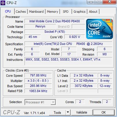

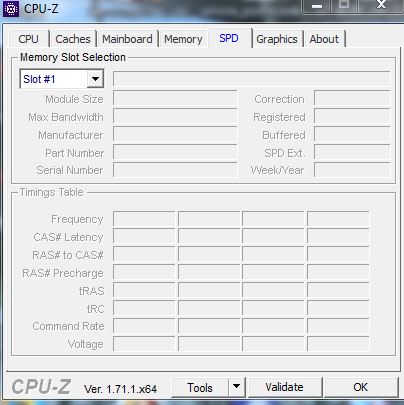

Zappa Opublikowano 22 Lutego 2015 Zgłoś Udostępnij Opublikowano 22 Lutego 2015 Sprawdź programem CPU-Z, zakładka SPD. Odnośnik do komentarza

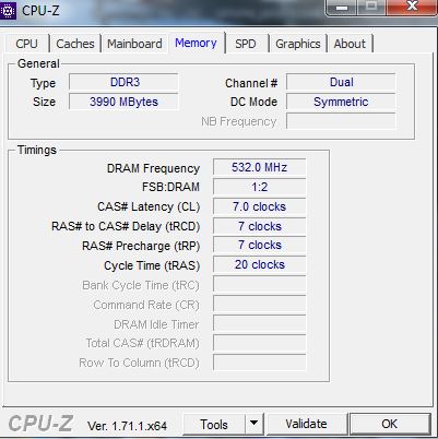

rAniel Opublikowano 22 Lutego 2015 Autor Zgłoś Udostępnij Opublikowano 22 Lutego 2015 Też pusto. Ale zakładka Memory pokazuje informacje (choć część pól też jest pusta i wyszarzona). Odnośnik do komentarza
wieslaw531 Opublikowano 22 Lutego 2015 Zgłoś Udostępnij Opublikowano 22 Lutego 2015 Nawet nie chciało się tego pokazać. Co widzisz w BIOS na pierwszej stronie? Odnośnik do komentarza

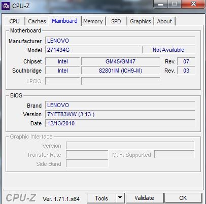

rAniel Opublikowano 22 Lutego 2015 Autor Zgłoś Udostępnij Opublikowano 22 Lutego 2015 Oj tam, zaraz nie chciało . Tam naprawdę jest pusto... W CPU-Z nie mam BIOS na pierwszej stronie, wrzucam Mainboard. Odnośnik do komentarza
wieslaw531 Opublikowano 22 Lutego 2015 Zgłoś Udostępnij Opublikowano 22 Lutego 2015 W CPU-Z nie mam BIOS na pierwszej stronie Manual lapka do rączki i czytaj co to jest BIOS. To, że moduł pamięci nie siedzi w pierwszym slocie to masz taki a nie inny obrazek ale to inna bajka. Pierwszy raz spotykam się z modułem 3990 MB. 4096 MB to poprawna wartość. Radzę skorzystać z testu memtest86 - opis w tutorialach. Odnośnik do komentarza

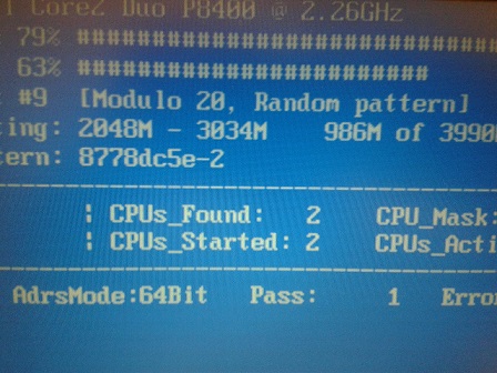

rAniel Opublikowano 23 Lutego 2015 Autor Zgłoś Udostępnij Opublikowano 23 Lutego 2015 BIOS zeznaje 4096MB Po przełączeniu się na drugi slot zakładka SPD z CPU-Z jest dokładnie tak samo pusta. MEMTEST w trakcie drugiego przebiegu (pierwszy był bezbłędny) zawiesił się w miejscu jak na załączniku. Można było tylko wyłączyć kompa. Odnośnik do komentarza
wieslaw531 Opublikowano 23 Lutego 2015 Zgłoś Udostępnij Opublikowano 23 Lutego 2015 OSRAM i wszystko jasne. Albo uszkodzony moduł - raczej tak i do wymiany jeżeli jest gwarancja (Kingston np. daje dożywotnią). Nie widać producenta. Możliwy wadliwy montaż w slocie - do sprawdzenia, przeczyszczenie slotu i ponowny montaż. Później ponowny test do błędu lub 4-5 cykli. Jak błąd to wymiana. Odnośnik do komentarza
rAniel Opublikowano 23 Lutego 2015 Autor Zgłoś Udostępnij Opublikowano 23 Lutego 2015 OK, dzięki za pomoc. A wracając do dzikich wartości parametru BC w CrystalDiskInfo - nie przejmować się? Nie wiem na ile prawdziwa jest opinia że Seagate tak mają... Odnośnik do komentarza
wieslaw531 Opublikowano 23 Lutego 2015 Zgłoś Udostępnij Opublikowano 23 Lutego 2015 Ten typ tak ma. Delikatnie z lapkiem bo dysk zaliczył 1 wstrząs. Odnośnik do komentarza
