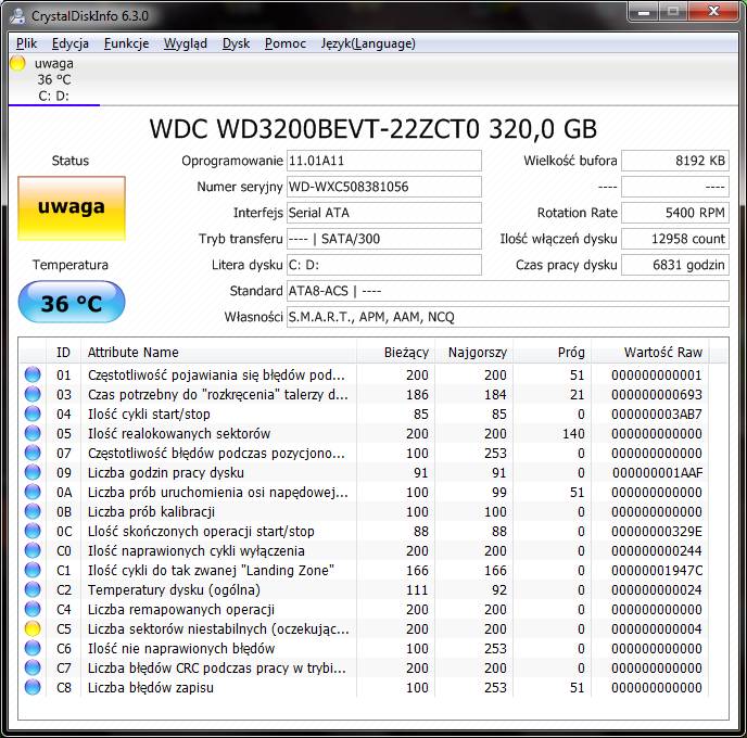

mgcompany Opublikowano 17 Lutego 2015 Zgłoś Udostępnij Opublikowano 17 Lutego 2015 Witam! To mój pierwszy post na forum. Dotychczas sobie jakoś radziłem, ale mam podejrzenia co do dysku w swoim laptopie (ok. 6-7 letnim), że powoli szykuje się wymiana. Robiłem testy odczytu, zapisu i innych w HDtune i wyszły dobrze, przy czym komputer ma dziwne objawy, często zamula, czy to przeglądarka, czy to eksplorator plików, a otworzenie filmów trwa dobrych parę minut (odtwarza dobrze, tylko czas oczekiwania jest długi). Z pewnością wyskakują błędy kontrolera dysku (dwie partycje, błędy oznaczone 1 i 2, 0 jest ok) oraz przy wejściu w Mój Komputer odświeżają się informacje o dysku, co trwa kilkadziesiąt sekund. Proszę o analizę wyniku z CrystalDiskInfo, czy dysk już jest na wykończeniu? dysk.txt Odnośnik do komentarza

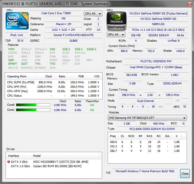

mgcompany Opublikowano 17 Lutego 2015 Autor Zgłoś Udostępnij Opublikowano 17 Lutego 2015 Sprawdzić gdzie indziej niestety nie mam jak. Stacjonarka się posypała rok lub więcej temu i poszła na części, a ewentualny laptop do jakiego mam dostęp jest cały zaplombowany i nie do dotknięcia, żeby gwarancji nie stracić. Fujitsu Siemens Amilo Pi 3540. Szukałem informacji o tym sprzęcie i znalazłem dużo informacji, że nic się nie da zrobić. BIOS Phoenix, używałem popularnych skrótów do ewentualnego odblokowania dodatkowych ustawień, ale podobno tu nic takiego nie ma. HWinfo poniżej. A nie ma jakiegoś innego narzędzia podobnego do MHDD? Odnośnik do komentarza

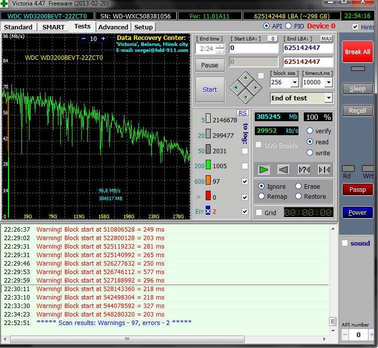

S1944 Opublikowano 17 Lutego 2015 Zgłoś Udostępnij Opublikowano 17 Lutego 2015 Victoria447: http://forum.ru-board.com/topic.cgi?forum=5&topic=35147&start=960 I podania wyników na forum. Program nie wymaga instalacji Zakładka „Standard” > wybrać dysk(klik) , ustawić API (klik) Zakładka „Tests” > Start powinno być zaznaczone „read” i „Ignore” Po zakończeniu testu klik prawym myszy na wyniki wybrać : „Save log to file” w katalogu Victorii powstanie plik: vlog.txt Odnośnik do komentarza
mgcompany Opublikowano 18 Lutego 2015 Autor Zgłoś Udostępnij Opublikowano 18 Lutego 2015 Udało się zrobić test, choć z początku wywalał błędy, że nie może znaleźć dysku. W załącznikach wyniki. vlog.txt Odnośnik do komentarza
S1944 Opublikowano 18 Lutego 2015 Zgłoś Udostępnij Opublikowano 18 Lutego 2015 97 sektorów ma kłopoty z odczytem. 2 błędy AMNF. Wolne sektory rozmieszczone na całej powierzchni dysku. Ja bym kopiował dane i system na zewnętrzny nośnik, następnie wykonał zerowanie całego dysku (ViVard, HDAT2 – nośnik bootowalny, np. Hirens Boot CD) i jeśli skan po zerowaniu wykaże ponownie błędy AMNF – remap. ViVard i HADAT2 powinny „zobaczyć” dysk AHCI. Zerowanie usunie wszystko z dysku bez możliwości odzyskania. Odnośnik do komentarza
