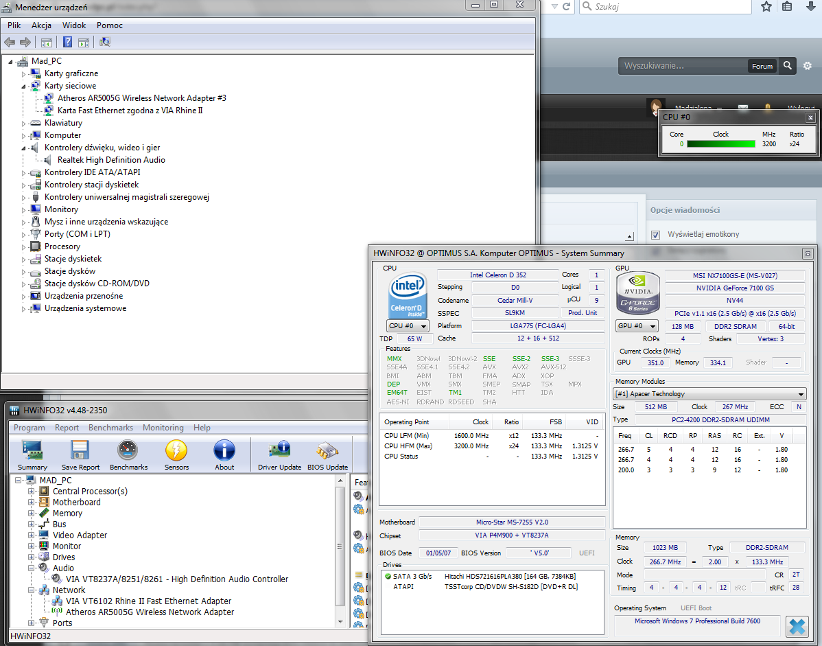

wieslaw531 Opublikowano 26 Stycznia 2015 Zgłoś Udostępnij Opublikowano 26 Stycznia 2015 7. Pokaż System Summary z HWInfo (Hardware) oraz Menadżer Urządzeń. Jeżeli masz Manuala do płyty to zobacz jakiego producenta jest karta sieciowa i dźwiękowa. Dźwięk to penie Realtek. Odnośnik do komentarza
Madzialena Opublikowano 26 Stycznia 2015 Autor Zgłoś Udostępnij Opublikowano 26 Stycznia 2015 Realtek ale nie wiem który to model: ALC883/ALC888 (wg. manuala). Karta sieciowa była dokładana później. Odnośnik do komentarza
wieslaw531 Opublikowano 26 Stycznia 2015 Zgłoś Udostępnij Opublikowano 26 Stycznia 2015 Płyta bardzo stara i jeżeli dźwięk działa to nie ma co zmieniać. Czy nadal pojawiają się ponowne instalacje dźwięku i sieciówki? Utrzymanie systemu - poczytaj KLIK. Defragmentacja - Free Puran Defrag ale nie instaluj całego kombajnu tylko sam Defrag. Ma opcję BOOT. Osobiście aby panować nad śmietnikiem systemu mam katalog G:\Temp i w zmiennych środowiskowych wszędzie ustawiłem tą lokalizację (4 zmienne). Zwracam uwagę na postępowanie z oczyszczaniem dysku(ów). Usuwane są np. kopia SP1 oraz pliki aktualizacji. Konieczny restart. Ustaw (w Twoim przypadku) przywracanie systemu na 5% i kosz np. na 2%. Na teraz masz do wykonania aktualizację systemu do SP1 + Framework 4.5.2 (powinno pójść automatycznie) + wszelkie aktualizacje po. Po wykonaniu i sprawdzeniu przez kilka dni, że system jest stabilny wykonaj oczyszczanie i defragmentację (jak w linku). Wcześniej zobacz jak wygląda MU. Odnośnik do komentarza
