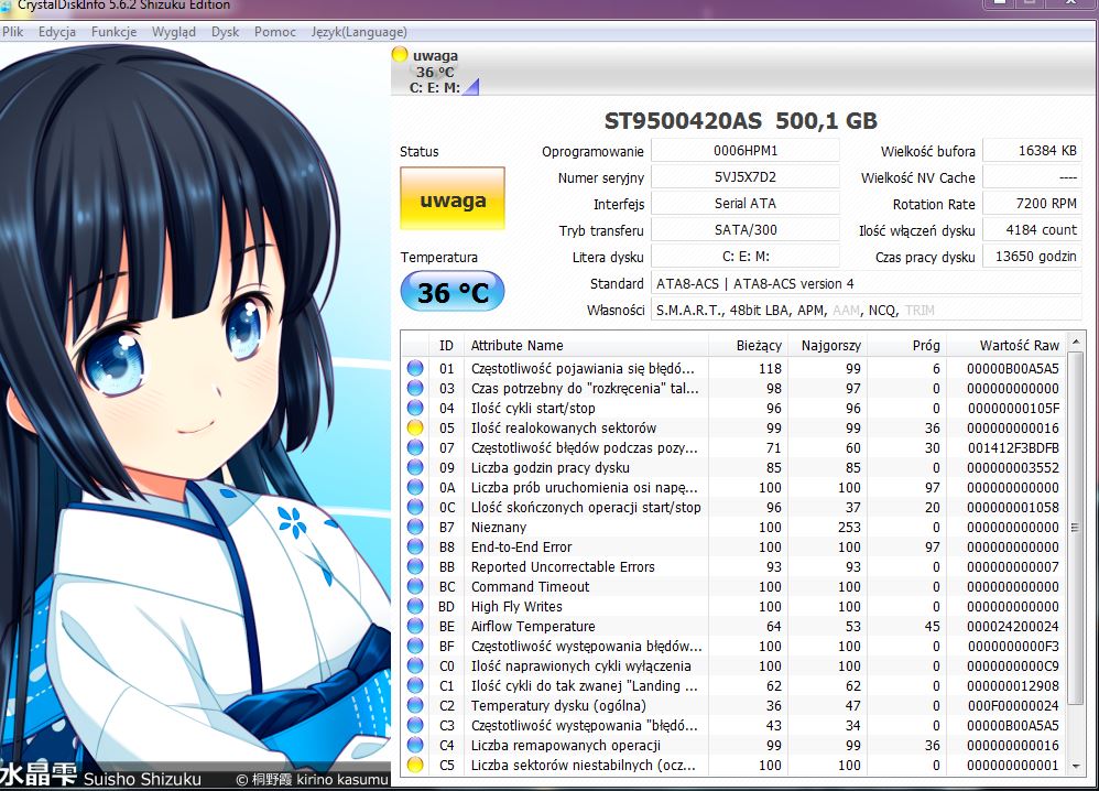

tuskomat Opublikowano 18 Stycznia 2015 Zgłoś Udostępnij Opublikowano 18 Stycznia 2015 Witam i proszę o pomoc w diagnostyce sprzętu jw. Dostaje czasami ekran jak niżej oraz blokuje mi się klawiatura, przy starcie pojawia się czarny ekran brak video, fan chodzi wtedy na max obrotach, po ponownym włączeniu boot uje z HDD WIN 7 64 BIT Pl HP. Sprawdzałem Crystal disc info i mam message Uwaga. Zrzuty ekranów diagnostycznych i płacze cd info tekstowy poniżej. Jakaś wstępna diagnoza: HDD do wymiany czy MOBO się kończy ? . Aha, uruchomiłem soft mhdd.exe bootowalny z USB HDD i niestety pokazuje Przy probie odczytania SMART oraz wyboru dysku komunikat Disc not ready, wiec nie mam możliwości dokładnej diagnozy. Program diagnostyczny zaszyty w BIOS wykonał Quick test , lecz test Comparative zakończył się komunikatem test failed, READ FAILURE . Załączam pro forma zrzut z memtest86 : . cdinfo.txt Odnośnik do komentarza

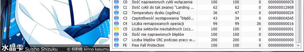

S1944 Opublikowano 19 Stycznia 2015 Zgłoś Udostępnij Opublikowano 19 Stycznia 2015 Dysk do wymiany: Atrybuty :05, BB, C5 Jeśli jeszcze na gwarancji, to kopiować dane i zgłaszać. Jeśli nie, to kupić nowy, ten po wyzerowaniu można używać jako magazyn na mało istotne dane. MHDD zobaczy dysk po zmianie w Biosie trybu pracy kontrolera dysku na IDE Odnośnik do komentarza

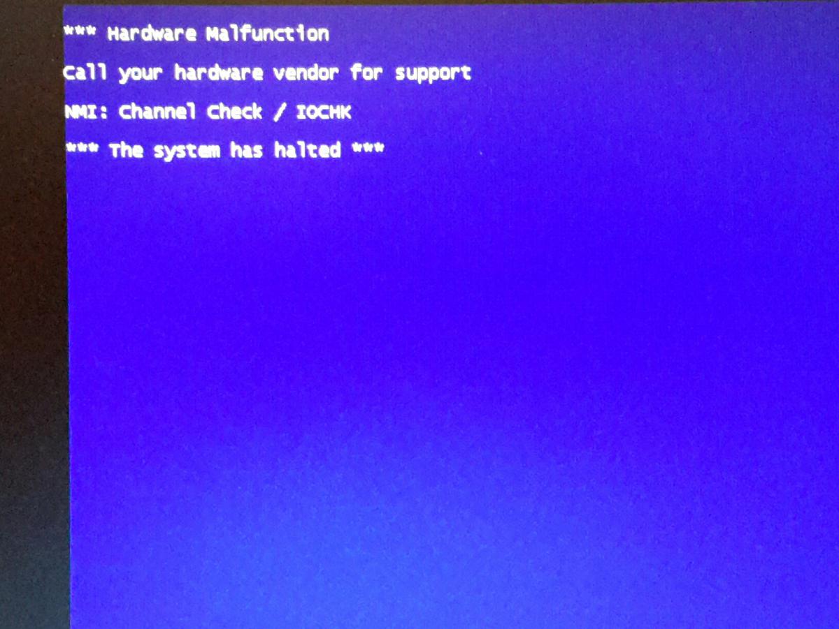

tuskomat Opublikowano 24 Stycznia 2015 Autor Zgłoś Udostępnij Opublikowano 24 Stycznia 2015 ..krótka była radość. System posadziłem, ale niestety po 2 g pracy po sieci wywalił mi BSOD-a /załączam/. Po wyłączeniu i włączeniu objaw dokładnie taki sam : czarny ekran, pulsujaca przez chwilę dioda CAPS , dioda WiFi świeci, wentylator chodzi na maksymalnych obrotach. . Dioda miga 5 razy. czarny ekran, pulsujaca przez chwilę dioda CAPS , dioda WiFi świeci, wentylator chodzi na maksymalnych obrotach. . Wyłączyłem , twardy reset / bateria out, AC out, Power ON/OFF na 15 sekund hold/ włączyłem , wyłączyłem znów włączyłem i zabootował, ale zgłosił błędy w Windows. Po wyłączeniu znów ''czarny ekran, pulsujaca przez chwilę dioda CAPS , dioda WiFi świeci, wentylator chodzi na maksymalnych obrotach", ale dioda mrugała tym razem w sekwencjach 3 błyski przerwa 3 błyski i tak 4 razy. . Dodam jeszcze , że w tym laptopie jest uszkodzony DVD tzn. pewne płyty odtwarza a pewnych nie tzn. np. płyt instalacyjnych Win /słychać stuki jakby czytnik nie mógł czegoś przeczytać , ale w innym DVD ta sama płyta jest bez błędów odczytywana/ . Zatem czy : 1.jednak dysk = do 100 % wymiany 2.płyta = laptop na złom 3.DVD - ewentualnie wymontować i popracować bez DVD ? . Załączam wyniki testów utility HP ze stron dla tego modelu laptopa : wszystkie składniki wydają się być OK , , zmoze za wyjatkiem baterii, ktora ma wynik Słaba, dysk w trakcie testów łącznych "zawisl" i musiałem restartowac, ale potem jak zadałem pełny test samego HDD to wszystkie 'podtesty' bez zarzutów. Poniżej Zrzuty z ekranów diagnostycznych. Odnośnik do komentarza
Groszexxx Opublikowano 25 Stycznia 2015 Zgłoś Udostępnij Opublikowano 25 Stycznia 2015 Sprawdź pamięć memtestem, tak dla formalności. Komputer Ci się nie uruchamia, a Ty podejrzewasz dysk - nie bądź proszę niepoważny. Jeśli pamięc przejdzie dwa passy to mozesz sprobowac jeszcze poodlaczac wszystkie urzadzenia peryferyjne - wifi, dvd, hdd, touchpad. Odnośnik do komentarza

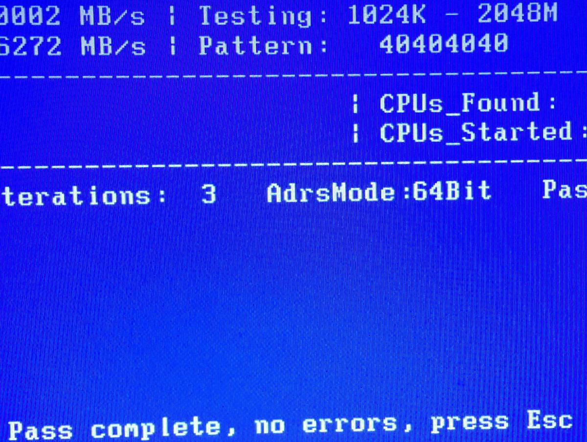

tuskomat Opublikowano 26 Stycznia 2015 Autor Zgłoś Udostępnij Opublikowano 26 Stycznia 2015 Memtestem sprawdziłem już wcześniej = 6 przejść = 240 testów wszystkie Passed./wynik na początku postu/Obecnie laptop się bootuje z c:\ do Win 7 z problemami o których pisałem wcześniej : "czarny ekran, pulsująca 5 razy lub 5 razy po 3 pulsacje dioda CAPS , dioda WiFi świeci, wentylator chodzi na maksymalnych obrotach" ; po zabootowaniu pojawiają się "zwisy", blokady klawiatury lub myszy, ale laptop daje się wyłączyć i włączyć ponownie. Potrafi również bez powyższych problemów odtwarzać pliki wideo z c:\ lub dysku sieciowego na PC-cie po Ethernecie. Ale ......Wczoraj uruchomiłem go z USB i zbootowałem Ubuntu 14.10 Live /bez instalacji na hdd/ i..... 4 godziny , bez żadnych problemów o których wyżej przeglądałem html-e , flash na Youtube wykorzystując łącze WiFi z hotspota ustawionego na tablecie./Zero zwisów, blokad itd. Dzisiaj popracuję dłużej w tym trybie i pomęczę go trochę. Odłączyłem od płyty : DVD HDDTouchpad . Po wyłączeniu w BIOS opcji z DVD , na razie nie obserwuję żadnych problemów z bootowaniem Linuxa 14.10 z USB tzn. mogłem sprzęt włączyć i wyłączyć Power On/Off bez problemów opisywanych wyżej, podczas pracy w webie nie było żadnych blokad klawiatury, myszy, zwisów itp . /Moduł WiFI - karta Atheros - chyba nie jest winnym , cały czas bezproblemowo pracowałem na Aero2 z hotspotem ustawionym na tablecie/ Zmienię jeszcze Ubuntu na 14,04 LTS z pełną wersją kodeków i browserów video, żeby pobawić się odtwarzaniem plików avi/mp4 z PC-ta 'po skrętce'. . OK ? Odnośnik do komentarza
