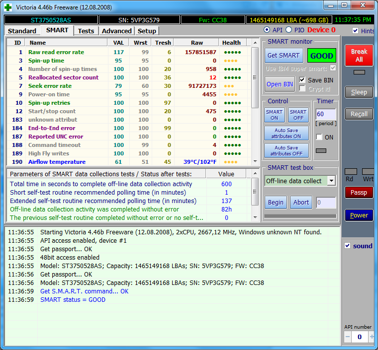

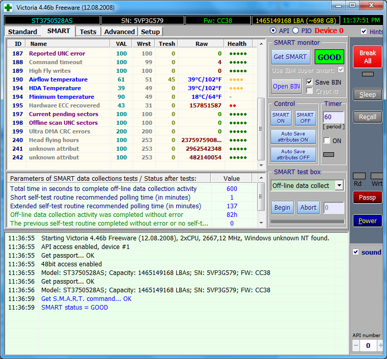

slawek481 Opublikowano 4 Stycznia 2011 Zgłoś Udostępnij Opublikowano 4 Stycznia 2011 Witam! Posiadam już niecały rok dysk Seagate ST3750528AS (7200.12, 750 GB) i od niedawna zauważyłem w SMART dość szybki przyrost relokowanych sektorów, jeszcze 3 dni temu było 10, teraz jest już 12. Oto pełen wynik SMART: Czytałem, że to niby normalne, ale ludzie mieli problemy już od nowości, a u mnie pojawił się on niedawno, tutaj pojawia się pytanie: reklamować, czy też to rzeczywiście normalka w tych dyskach? Pozdrawiam Odnośnik do komentarza
Sevard Opublikowano 5 Stycznia 2011 Zgłoś Udostępnij Opublikowano 5 Stycznia 2011 Nie, to nie jest zupełnie normalne zjawisko. Przede wszystkim zgraj z dysku wszystkie ważne dane, żeby niczego nie stracić jeśli problem będzie się pogłębiał. Następnie proponuję sprawdzić dysk programem SeaTools for DOS. W zależności od wyników, jakie on osiągnie dowiesz się, czy dysk warto oddawać na gwarancję, czy nie. Teoretycznie już jeden bad wystarczy do tego, by reklamować dysk, ale z realizacją gwarancji w takich przypadkach różnie bywa. Dalej. W S.M.A.R.T. widać jeszcze dwie niepokojące rzeczy: - temperatura dysku doszła do 49 stopni. Te dyski nie są aż tak wrażliwe na temperatury, jak niektóre inne, ale taka temperatura już jest znakiem, że należy pomyśleć nad poprawieniem obiegu powietrza w obudowie. Czy też ogólniej nad obniżeniem temperatury. - kolejna nie mniej istotna rzecz. W wierszu Command Timeout masz niezerową wartość w kolumnie Raw (dokładniej jest tam wartość 4). Nie jest to co prawda parametr krytyczny, ale wzrost tej wartości najczęściej oznacza, że jest coś nie tak z zasilaniem dysku. Warto sprawdzić, czy zasilacz podaje prawidłowe napięcia oraz, czy wtyczka zasilająca jest dobrze dociśnięta, a na stykach nie ma osadu. Proponuję również sprawdzić status gwarancji dysku na stronie Seagate (wejdź tu i kliknij w link Is my Drive in Warranty?, czasem są tam dostępne dodatkowe informacje dotyczące wadliwych serii) oraz, czy nie ma jakichś pilnych aktualizacji firmware do tego dysku. Odnośnik do komentarza
slawek481 Opublikowano 5 Stycznia 2011 Autor Zgłoś Udostępnij Opublikowano 5 Stycznia 2011 temperatura dysku doszła do 49 stopni. Gdzie to widzisz? Ja widzę 39 Następnie proponuję sprawdzić dysk programem SeaTools for DOS. Dzięki, zaraz się za to wezmę robiłem już niektóre testy wersją pod windows, m. in. SMART - wszystkie PASS, ale jeszcze spróbuję wersją pod DOS wtyczka zasilająca jest dobrze dociśnięta, a na stykach nie ma osadu. Również luknę sprawdzanie napięć zlecę komuś innemu, sam nie posiadam miernika,a poza tym nie chciałbym puścić z dymem komputera Proponuję również sprawdzić status gwarancji dysku na stronie Seagate (wejdź tu i kliknij w link Is my Drive in Warranty?, czasem są tam dostępne dodatkowe informacje dotyczące wadliwych serii) oraz, czy nie ma jakichś pilnych aktualizacji firmware do tego dysku. Wg tego co tam jest napisane, mam nań gwarancję do 27 stycznia 2013 roku żadnych info o aktualizacjach nie zauważyłem. Odnośnik do komentarza

MatiK Opublikowano 8 Stycznia 2011 Zgłoś Udostępnij Opublikowano 8 Stycznia 2011 Stopniowanie prawdy: prawda - półprawda - *ównoprawda (nie wszystko trzeba brać dosłownie) A teraz z gorących piasków Egiptu do sprawy dysku Polecałbym Crystal Disk Info do monitorowania, co prawda on nic nam ciekawego nie powie tak sam z siebie, ewentualnie Uwaga. Co do samego dysku to samemu będąc w takiej sytuacji wysłał bym go na naprawę gwarancyjną bo nawet jak będzie certified repair to gwarancja liczy nam sie od nowa Ewentualnie jeszcze poczekać aż zwiększy się liczba bad sektorów. Napewno trzeba uważać na dane na tym dysku bo jest lekko niepewny. Odnośnik do komentarza
