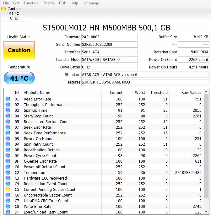

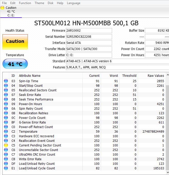

mikelt Opublikowano 30 Grudnia 2014 Zgłoś Udostępnij Opublikowano 30 Grudnia 2014 W logu z OTL wyskoczył mi taki oto błąd Error - 2014-12-15 05:07:47 | Computer Name = Samsung | Source = disk | ID = 262151Description = W urządzeniu \Device\Harddisk0\DR0 wystąpił zły blok. Do tego raport z crystala też jest niepokojący. Co się dzieje? Proszę o pomoc. Odnośnik do komentarza
wieslaw531 Opublikowano 3 Stycznia 2015 Zgłoś Udostępnij Opublikowano 3 Stycznia 2015 Pokaż Error SCAN z HDTune. Musisz delikatniej obchodzić się z lapkiem (611 zarejestrowanych wstrząsów. wibracji dysku). Do ewentualnej naprawy przy pomocy MHDD. Do sprawdzenia montaż dysku (problem z transmisją). Odnośnik do komentarza
