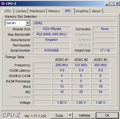

Zappa Opublikowano 28 Grudnia 2014 Zgłoś Udostępnij Opublikowano 28 Grudnia 2014 Pobierz program CPU-Z i daj obrazek z zakładki SPD. Odnośnik do komentarza

pielegniarka Opublikowano 29 Grudnia 2014 Autor Zgłoś Udostępnij Opublikowano 29 Grudnia 2014 Odnośnik do komentarza
Zappa Opublikowano 29 Grudnia 2014 Zgłoś Udostępnij Opublikowano 29 Grudnia 2014 Rozwiń starzałeczke przy slot#1 i zobacz czy figuruje opcja slot#2. Jak jest wyszarzina to pewnie są dwa sloty. A najlepiej sprawdź rozkęcając lapka. Niektóre konstrukcje miały dwa sloty a nie jeden. Odnośnik do komentarza
pielegniarka Opublikowano 29 Grudnia 2014 Autor Zgłoś Udostępnij Opublikowano 29 Grudnia 2014 wg programu CPU-Z jest drugi slot- wyszarzony. Odnośnik do komentarza
Zappa Opublikowano 29 Grudnia 2014 Zgłoś Udostępnij Opublikowano 29 Grudnia 2014 Mimo wszystko rozkręc i sprawdź na własne oczy. Procedura prosta. Wyłacz system - odepnij zasilacz i baterię. Srubokret w reke i demontujesz klapke. Możesz dać fotkę. Odnośnik do komentarza
pielegniarka Opublikowano 29 Grudnia 2014 Autor Zgłoś Udostępnij Opublikowano 29 Grudnia 2014 znalazłam śrubokręt,odkręciłam i jest tylko jedno podpięcie pod RAM. Odnośnik do komentarza
Bonifacy Opublikowano 29 Grudnia 2014 Zgłoś Udostępnij Opublikowano 29 Grudnia 2014 Errata: Z obrazka w post #11 wynika, że netbook ten obsługuje także pamięć RAM typu 200-pin SODIMM DDR2 PC2-6400 800MHz ( potwirdzenie w necie).Masz do wyboru taką kość albo 200-pin SODIMM DDR2 PC2-5300 667MHz. Cenowo nowe są porównywalne. Wydajnościowo - różnicy raczej nie odczujesz ( ze wskazaniem jednak na tą co teraz masz).Szukaj używek. Są tańsze. Nie pomyl kości: do laptopów są krótsze w stosunku do tych stosowanych w blaszakach i oznaczone są jako SODIMM. Odnośnik do komentarza
