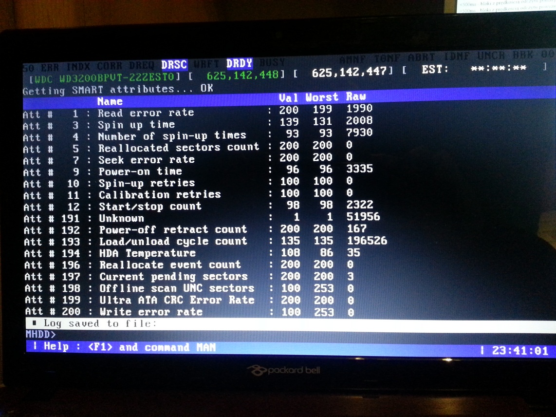

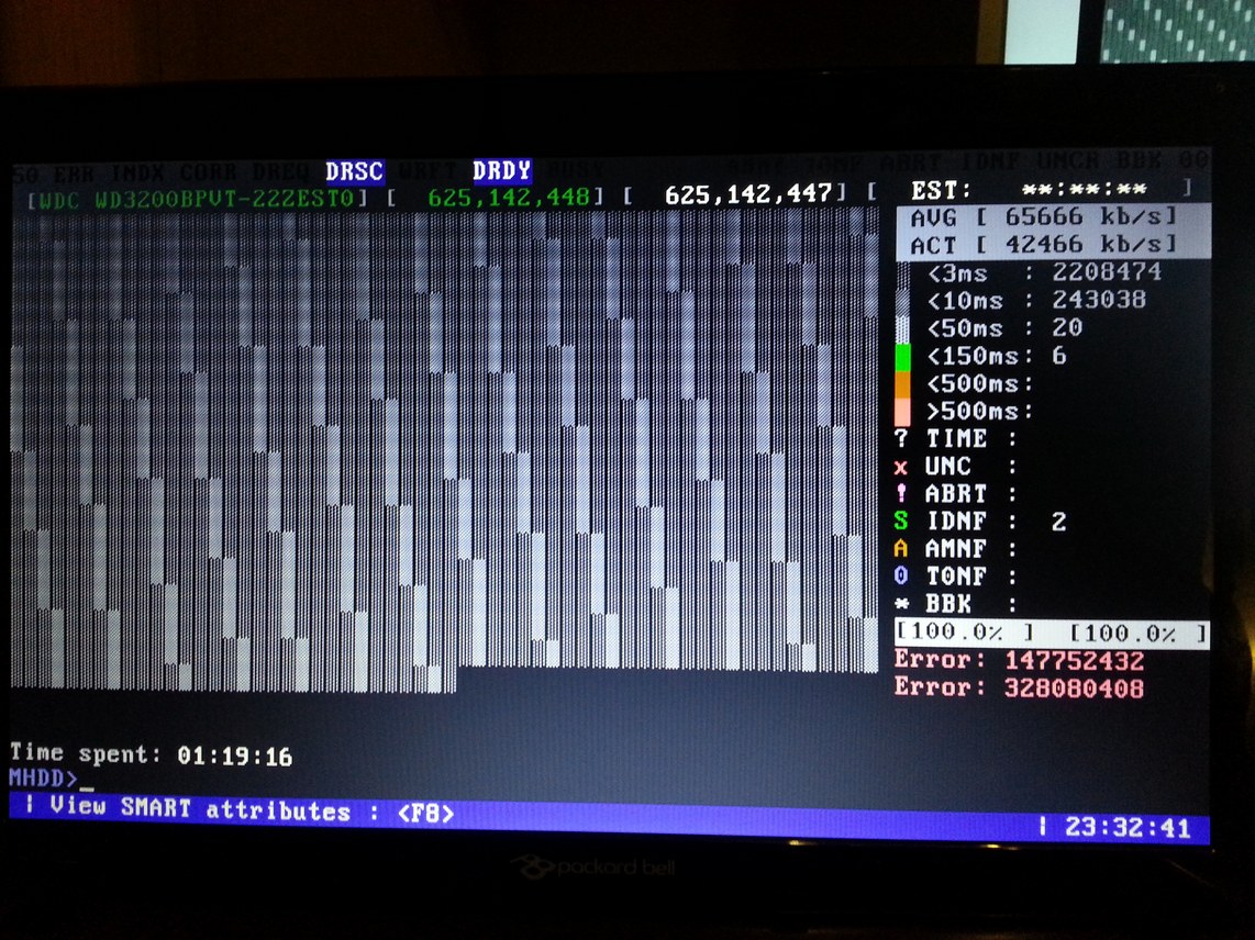

Wykonałem skan powierzchni dysku oraz S.M.A.R.T przy pomocy MHDD. Program wykrył 2 błędy typu IDNF. Poniżej umieszczam logi.
Czy te błędy powodują mój problem? Czy dysk nie nadaje się już do użytku? Czy jest szansa postawić jeszcze na nogi istniejący system?
Dysk do wymiany.
Att #1 Raw Read Error Rate – dla WD powinien być 0
Att #191  BF G-sense error rate – tylko podziwaiać
 oraz IDNF
