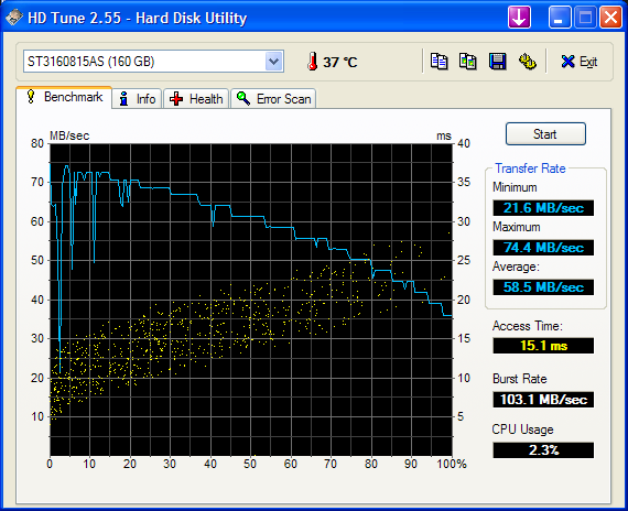

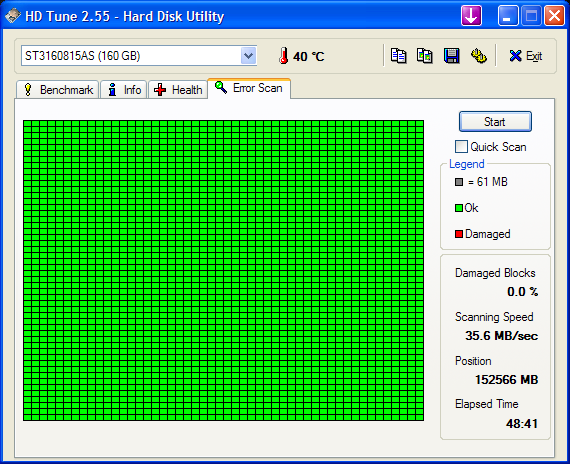

Vzz Opublikowano 14 Grudnia 2014 Autor Zgłoś Udostępnij Opublikowano 14 Grudnia 2014 Zrobiłem skany programem HDTune. Odnośnik do komentarza

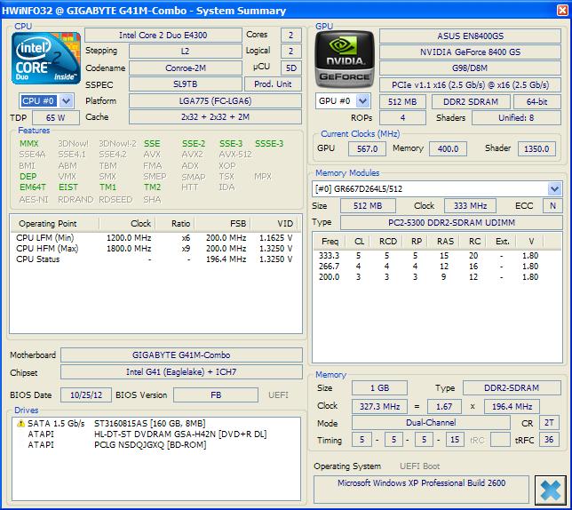

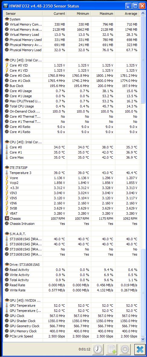

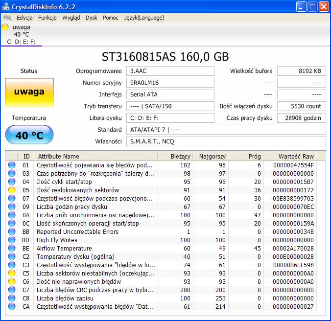

wieslaw531 Opublikowano 14 Grudnia 2014 Zgłoś Udostępnij Opublikowano 14 Grudnia 2014 (edytowane) Pokaż System Summary, Sensors z HWInfo oraz SMART z CrystalDiskInfo (uwaga na instalator Opery). Niepokojący jest transfer na początku dysku. Powtórz go ale niczego w tym czasie nie wykonuj. Jeżeli obraz się powtórzy to wykonaj skan dysku przy pomocy MHDD. Pokaż fotkę. Edytowane 14 Grudnia 2014 przez wieslaw531 Odnośnik do komentarza

wieslaw531 Opublikowano 15 Grudnia 2014 Zgłoś Udostępnij Opublikowano 15 Grudnia 2014 Dysk w bardzo złym stanie. Przepracował prawie 29 tys godzin. Ma już 375 sektorów realokowanych a następnych 160 oczekuje na realokowanie. Nie wiadomo jak długo jeszcze będzie trwała agonia - tydzień, miesiąc, 2 lata ale z coraz większymi problemami. Teoretycznie można próbować go naprawiać ale nie wiadomo czy w tym stanie nie skończy się w trakcie rezerwowa pula dodatkowych sektorów. Przy takiej operacji istnieje ryzyko, że utracisz ważne dane a w najgorszym układzie dysk całkiem padnie. Tym bardziej, że jak piszesz nie wiesz jak posługiwać się MHDD. Zdecydowanie radzę szybko kopiować ważne dane na zewnętrzny nośnik i wymienić dysk stawiając system od nowa. Klonowanie obecnego na nowy to ostateczność (problemy z instalacją XP) ale możesz próbować. Odnośnik do komentarza
