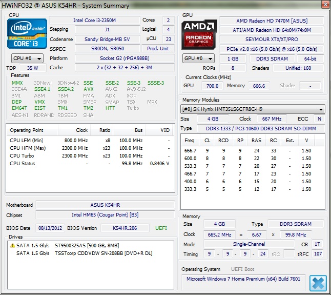

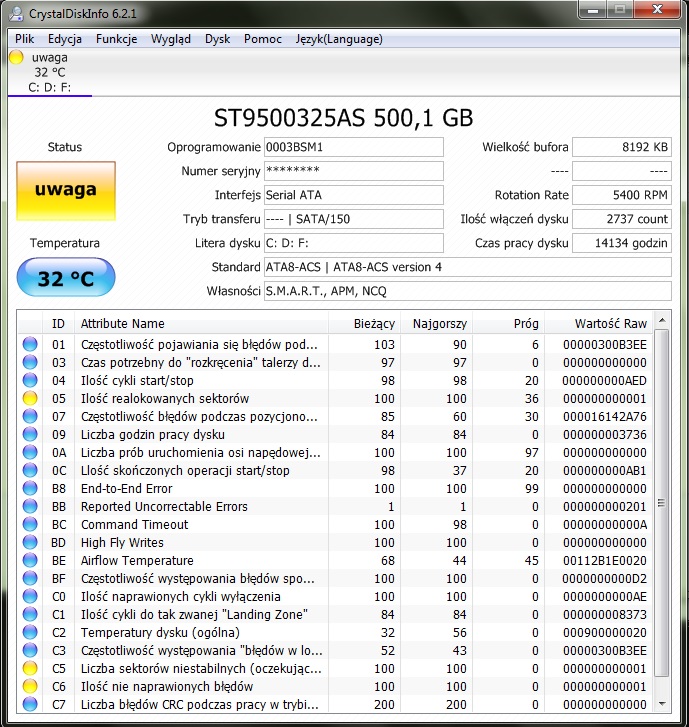

Podczas wykonywania kopii danych z dysku twardego natrafiłem na problem podczas kopiowania jednego, większego pliku ("zmrożenie systemu, niestabilna praca wszystkich aplikacji i problem z normalnym wyłączeniem).
Próbowałem wspomniany skopiować wykorzystując bartpe i linuksa. Nestety bez skutku.
Wykonałem skan całego dysku aplikacją HDDScan-3.3 i według pierwszego testu dysk zawiera jeden bad sektor... jednak po powtórzeniu testu, lub wykonaniu testu dla przedziału sektorów zawierających wspomniany bad sektor, program nie wykrył go ponownie... lub wykrył w innym miejscu.
Proszę o pomoc w interpretacji wyników.
Załączam zrzut z CrystalDisk, Hwinfo oraz dane z HddScan.

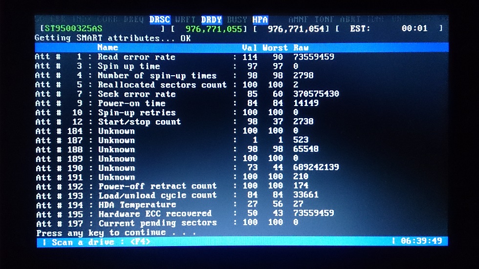

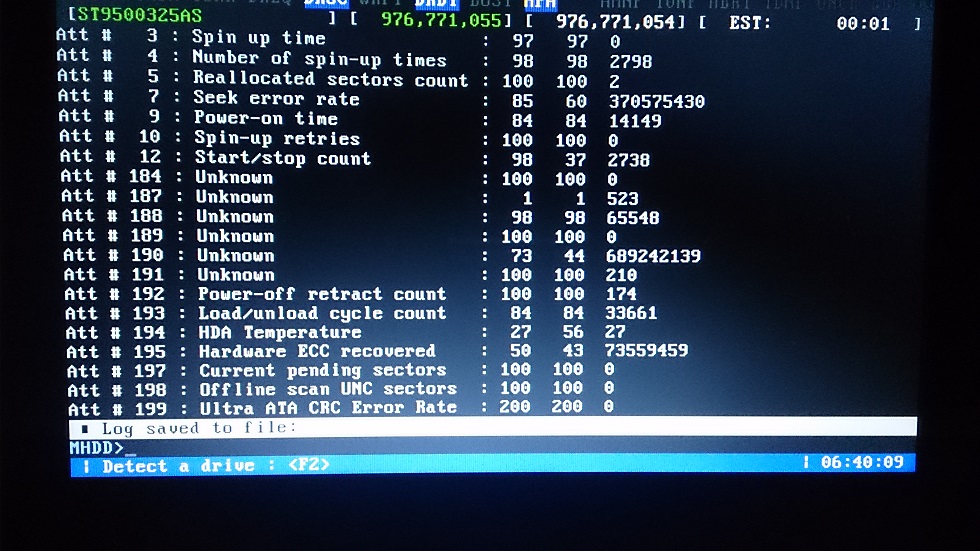

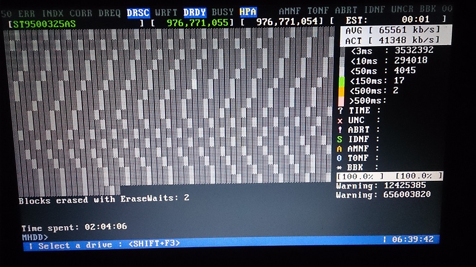

Dysk nie wygląda rewelacyjnie, ale praca na nim powinna być stabilna, przynajmniej jeszcze przez jakiś czas. Wyzeruj ten blok, w którym jest ten sektor np. w MHDD (o ile nie sprawia Ci problemu przełączenie trybu pracy kontrolera w biosie na IDE i zweryfikowanie czy dysk jest na MASTER).
http://hddguru.com/software/2005.10.02-MHDD/
Po uruchomieniu programu i wyborze dysku, F4, opcja erase delays na ON i jeszcze raz F4.
Zrób potem zdjecie i wrzuc tutaj. Podobnie ze SMART (klawisz F8)
HDDScan to bardzo kapryśny program, osobiście uważam go za kiepski soft.
Dzięki za odpowiedź i pomoc, wykonałem pełny skan.
Załączam zdjęcia:
post-14546-0-31970000-1417506913_thumb.jpgpost-14546-0-32890000-1417506917_thumb.jpgpost-14546-0-19770000-1417506921_thumb.jpg
Rozumiem że jeżeli dwa bloki zostały wyczyszczone, to bady logiczne zostały usunięte? Czy uszkodzone sektory zostały relokowane?

Tak jak mówiłem - stan dysku z tego co widze, nie jest na tyle zły, żeby go ograniczać. Problemy zostały usunięte. Standardowym zaleceniem jest po prostu co jakiś czas sprawdzanie czy wartość Worst w parametrze pierwszy nie spadnie poniżej 90, czy wzrosnie wartość RAW parametru 5, 197. Tak w telegraficznym skrócie. Do tego dbanie o to, żeby mieć kopię najważniejszych danych.
Powiedz jak teraz wygląda praca? Czy skopiowałeś na próbę jakiś duży plik i problemy dalej występują?
Dwa sektory zostały zostały zastąpione z puli zapasowej.
