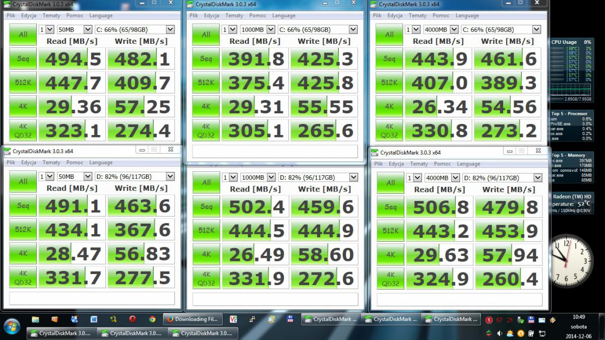

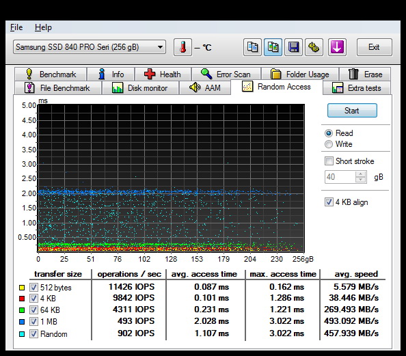

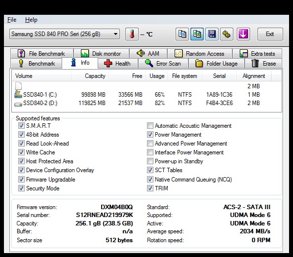

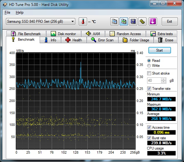

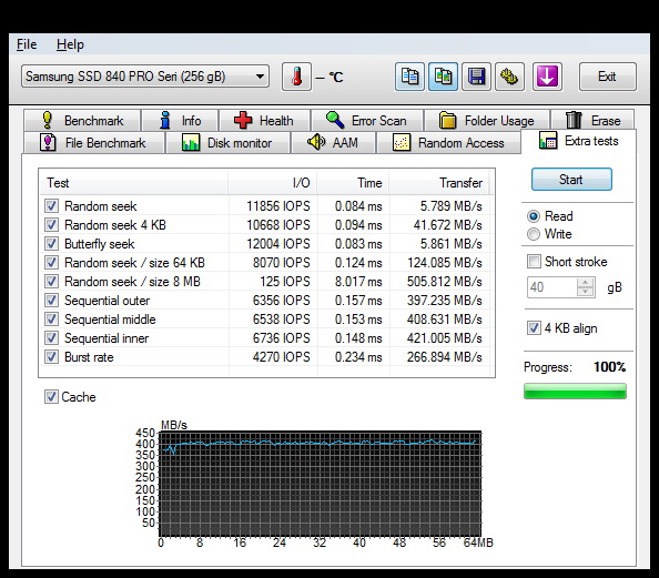

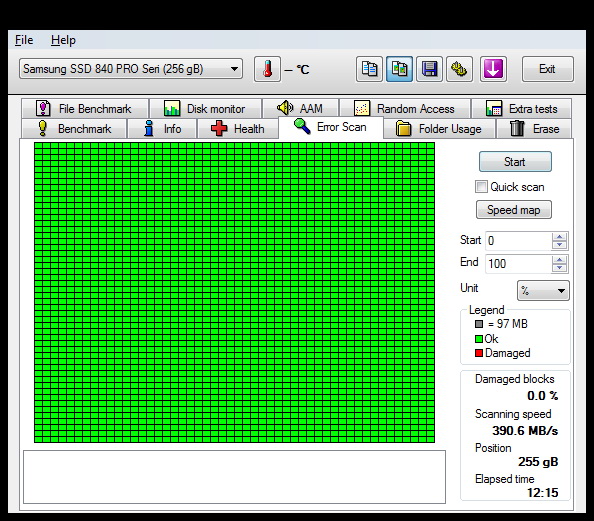

Vampire1984 Opublikowano 6 Grudnia 2014 Autor Zgłoś Udostępnij Opublikowano 6 Grudnia 2014 W RAW ze mam wyczyścić partycje by było bez systemu plików i wtedy go sprawdzić w victorii albo mhdd? Chkdsk był przeprowadzany ale dziś zrobiłem ponownie go - załączam log dla dwóch partycji. SFC - załączony log. Crystal Disk Mark - print screen. Crystal Disk Info - log SMART. HD Tune - Benchmark Read, Info, Error Scan, Random Access, Extra tests. Crystal Disk Info.txt chkdsk C.txt chkdsk D.txt Odnośnik do komentarza
Groszexxx Opublikowano 6 Grudnia 2014 Zgłoś Udostępnij Opublikowano 6 Grudnia 2014 W zasadzie Victoria przeprowadza podobny test co HDTune tylko dokładniej. Nie wiem skąd myśl, że trzeba coś formatować. Z dyskiem wydaje sie byc wszystko okej. Za to chkdsk pokazywał, że znajdował błędy. No i ja nie widzę logu z SFC. Odnośnik do komentarza

maggreg Opublikowano 6 Grudnia 2014 Zgłoś Udostępnij Opublikowano 6 Grudnia 2014 Tu masz tutka kolegi @mgrzeg: https://www.fixitpc.pl/topic/11092-analiza-dlugiego-startu-systemu/ możesz przeanalizować wg niego start systemu i poszukać ew. "mułków". Dysk, pomijając prędkość jako taką, ma dość zrównoważony odczyt, nie widać zacięć czy dołów więc sprzętowo raczej ok. pzdr Odnośnik do komentarza
