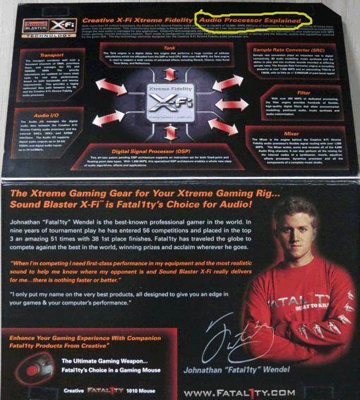

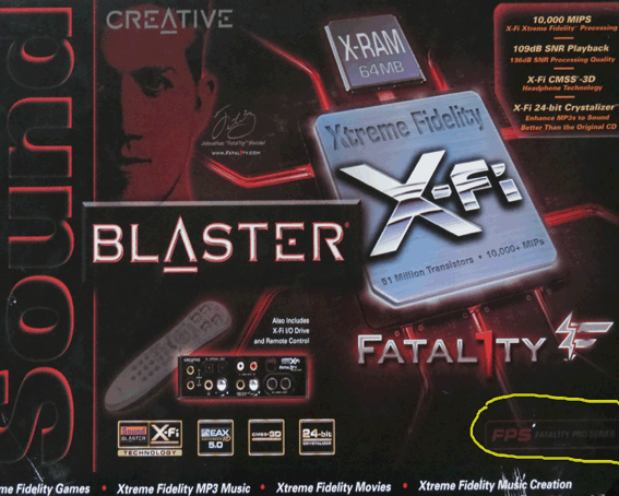

okolemon Opublikowano 27 Listopada 2014 Autor Zgłoś Udostępnij Opublikowano 27 Listopada 2014 Podaj zatem identyfikator występienia urządzenia, tak jak to jest opisane tutaj: http://www.elektroda.pl/rtvforum/topic1228905.html Druga sprawa - nie pomyliłeś karty? Na pewno podałeś odpowiedni model? Nie masz przypadkiem Sound Blaster X-Fi Xtreme Audio.? I jak się objawia to, że "nie chcą hulać"? Witaj! Identyfikator sprzętu pokazuje takie dane: PCI\VEN_1102&DEV_0005&SUBSYS_00231102&REV_00 PCI\VEN_1102&DEV_0005&SUBSYS_00231102 PCI\VEN_1102&DEV_0005&CC_040100 PCI\VEN_1102&DEV_0005&CC_0401 Czy nie pomyliłem nazw kart, owszem mogłem. Zgłupiałem już. Zrobiłem zdjęcia opakowania i w jednym miejscu pisze że Audio w drugim że Pro... Odnośnik do komentarza
Groszexxx Opublikowano 27 Listopada 2014 Zgłoś Udostępnij Opublikowano 27 Listopada 2014 Ta karta to po prostu Fatal1ty, tak w gwoli ścisłości. Sterowniki są zainstalowane poprawnie i są najnowsze. Pobrałeś Creative ALchemy 1.45.01 ? Strzelam, że nie! http://support.creative.com/downloads/download.aspx?nDownloadId=13175 Odnośnik do komentarza
