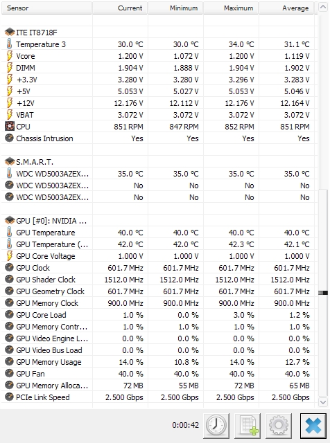

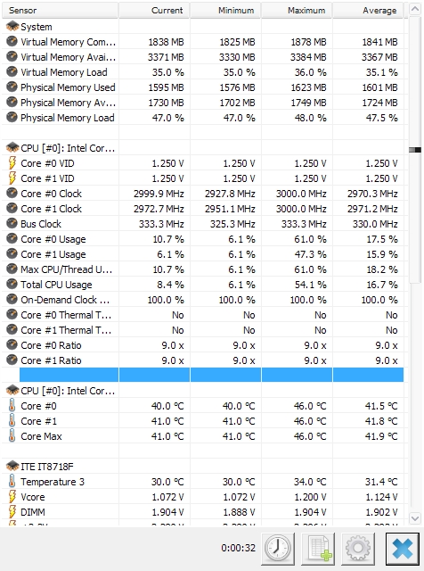

Zappa Opublikowano 23 Października 2014 Zgłoś Udostępnij Opublikowano 23 Października 2014 Pokaż obrazki z zakładki Sensors w HwInfo. Odnośnik do komentarza
Asia Opublikowano 23 Października 2014 Autor Zgłoś Udostępnij Opublikowano 23 Października 2014 w załącznikach Odnośnik do komentarza
Zappa Opublikowano 23 Października 2014 Zgłoś Udostępnij Opublikowano 23 Października 2014 Temperatury w normie, zarówno procka jak i grafiki. napiecie baterii zasilającej płyte za małe - wrtość Vbat 3,072V. Powinno być przynajmniej 3,2. Wybierz sie do sklepu komputerowego ze swoja starą baterią. Odnośnik do komentarza

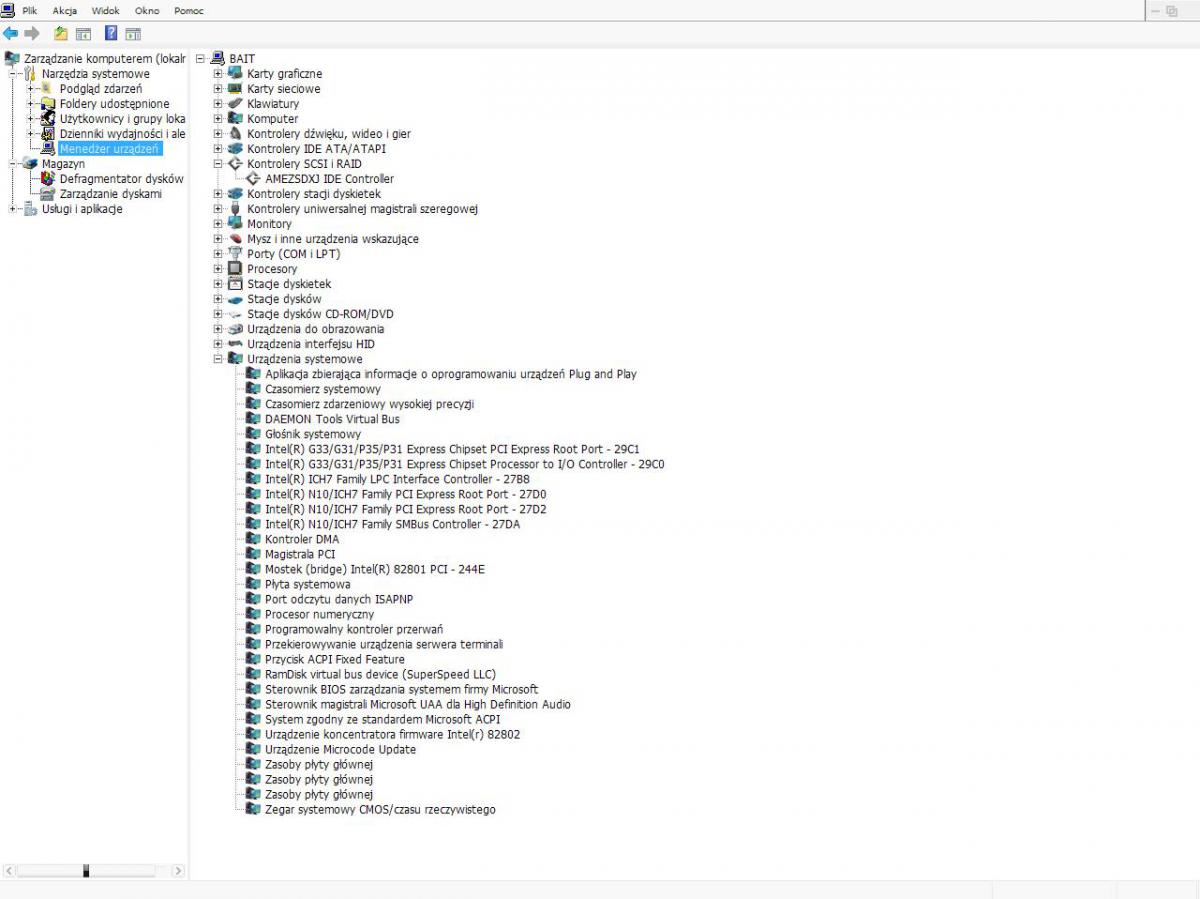

wieslaw531 Opublikowano 23 Października 2014 Zgłoś Udostępnij Opublikowano 23 Października 2014 Czy na pasku zadań nie pojawia się coś w tym momencie? Czy nie następuje np. zrywanie połączenia? Pokaż obrazek z Menadżera urządzeń. Zobacz czy w podglądzie zdarzeń nie występuje coś w tym czasie - wcześniej zapisz godzinę piknięcia. Dodatkowo coś może wisieć w harmonogramie zadań. Odnośnik do komentarza
Asia Opublikowano 23 Października 2014 Autor Zgłoś Udostępnij Opublikowano 23 Października 2014 Baterię kupie na dniach 1. Nie 2. Nie 3. W załączniku 4. Sprawdzę 5. Usunięte wszystkie zadania (jakieś update'y) Odnośnik do komentarza

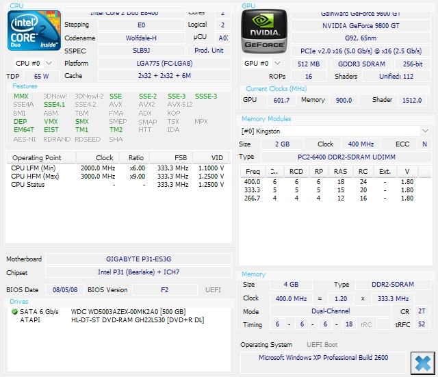

wieslaw531 Opublikowano 23 Października 2014 Zgłoś Udostępnij Opublikowano 23 Października 2014 1. Zaktualizuj BIOS do v. F6 (masz F2) - KLIK. 2. Zaktualizuj sterownik chipsetu - KLIK. W MU są wykrzykniki - kontroler. Odnośnik do komentarza
Asia Opublikowano 23 Października 2014 Autor Zgłoś Udostępnij Opublikowano 23 Października 2014 1. Chyba zrobione, ciężko stwierdzić czy zainstalowało bo w sumie nic konkretnego się nie pojawia Z 2. podczas instalacji napisane że mam nowsza wersje niż instalowana co zrobić? mam - 9.4.0.1026, instalka 9.1.2.1007 W podglądzie zadań nic się nie pojawia podczas pikania Odnośnik do komentarza
wieslaw531 Opublikowano 23 Października 2014 Zgłoś Udostępnij Opublikowano 23 Października 2014 1. http://www.gigabyte.pl/products/page/mb/ga-p31-es3g_1x/download/ 2. Prawdopodobnie pobrałeś wcześniej z INTELA. Ale ten GIGABYTE`a powinien zawierać sterownik do kontrolera z wykrzyknikiem. Odnośnik do komentarza
Zappa Opublikowano 23 Października 2014 Zgłoś Udostępnij Opublikowano 23 Października 2014 wejdź menedzera urządzeń, z prawokliku na kontrolery SCSI i RAID, tam gdzie masz wykrzyknik > Właściwości > szczegóły > z listy wybierz Identyfikator sprzetu i go podaj to samo z nieznanym urządzeniem. Odnośnik do komentarza
Asia Opublikowano 23 Października 2014 Autor Zgłoś Udostępnij Opublikowano 23 Października 2014 SCI RAID PCI\VEN_1166&DEV_0241&SUBSYS_73ED5636&REV_01PCI\VEN_1166&DEV_0241&SUBSYS_73ED5636PCI\VEN_1166&DEV_0241&CC_010400PCI\VEN_1166&DEV_0241&CC_0104 Nieznane urządzenie root\DTSoftBus01 Odnośnik do komentarza

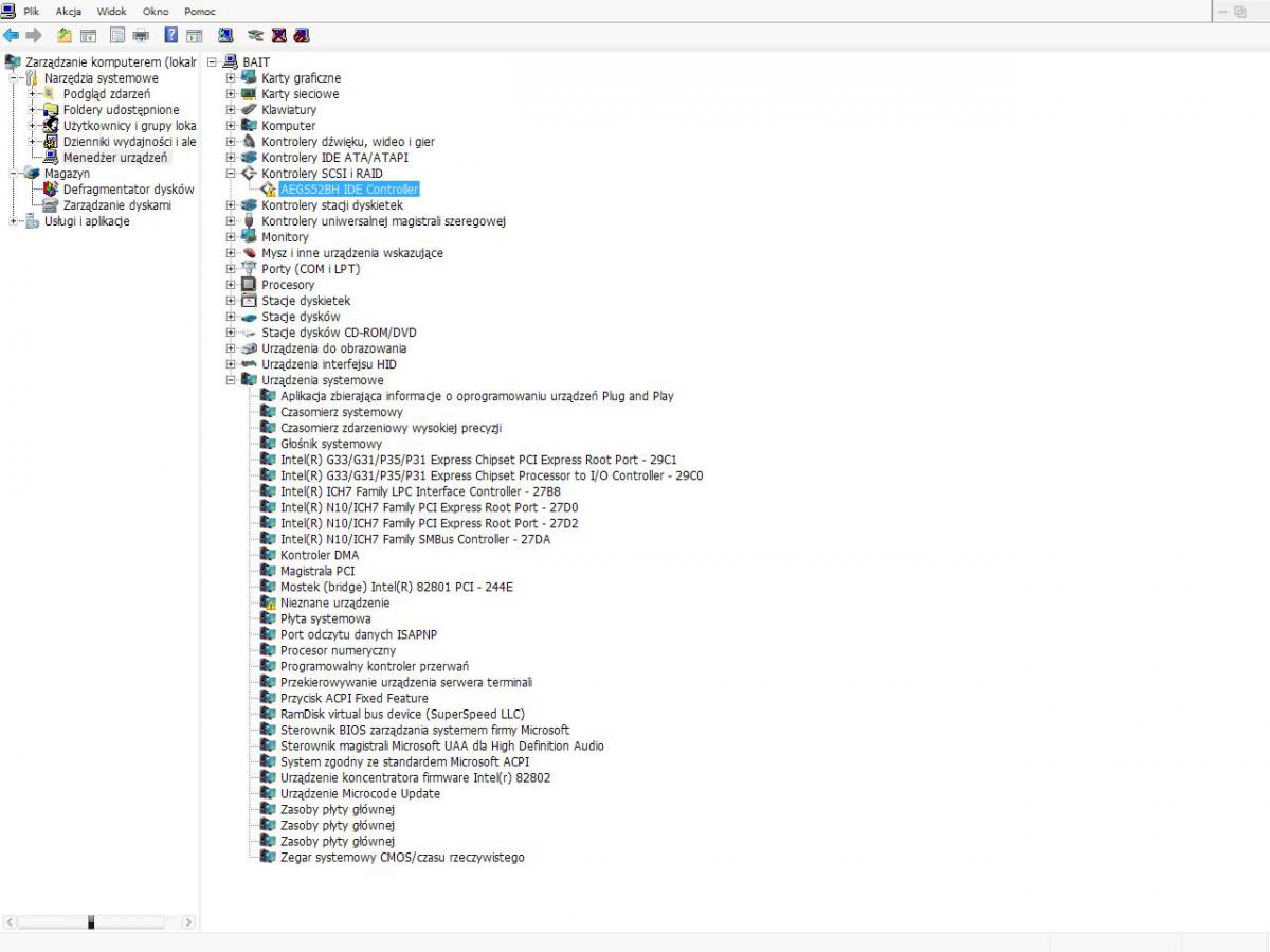

Groszexxx Opublikowano 23 Października 2014 Zgłoś Udostępnij Opublikowano 23 Października 2014 Moim zdaniem Ty zainstalowałaś sterowniki do innego chipsetu, być może do H61M-P31 (G3). Płyta MSI ma np. taki i sądząc po oznaczeniu to mogłoby znaczyć, że występuje jakiś element z p31, ale opiera się na H61M. Nie ma takiej wersji do P31. Pobieraj ze strony producenta swojej płyty, czyli stamtąd dokąd Wiesław dał link i instaluj. Zresztą - było trzeba w ogóle podać co to za błąd. Proszę zwrócić uwagę, że jest wykrzyknik, a nie znak zapytania. A to spora różnica. Wykrzyknij jest być może dlatego, że sterownik jest zainstalowany poprawnie, ale do sprzętu, który nie istnieje, a z racji podobienstw, o ktorych wspomnialem wyzej - taki efekt. Odnośnik do komentarza
Asia Opublikowano 23 Października 2014 Autor Zgłoś Udostępnij Opublikowano 23 Października 2014 Sterownik został usunięty, później instalacja tego sterownika z linku Wiesława, jednak nie dawało to rezultatu. Zrobiłam "skanuj w poszukiwaniu zmian sprzętu" i automatyczna instalacja i niby okej. Restart kompa i sprawdzam czy pikanie występuje. Odnośnik do komentarza
Asia Opublikowano 23 Października 2014 Autor Zgłoś Udostępnij Opublikowano 23 Października 2014 jest okej. dziękuję za pomoc Odnośnik do komentarza
