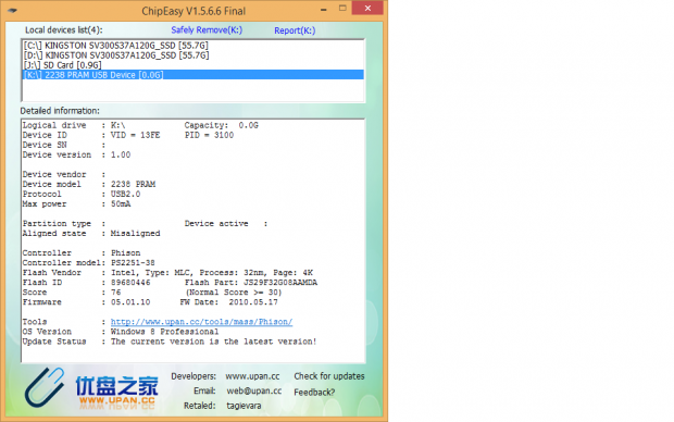

cross099 Opublikowano 19 Października 2014 Zgłoś Udostępnij Opublikowano 19 Października 2014 Witam mam taki oto problem posiadam pendrive Kingston DT R500 od 3 latek i pojawił sie w nim ostatnio taki problem. Otóż po włożeniu pedrive do komputera nie można z niego skorzystać w moim komputerze pojawia sie jako Dysk wymienny J bez pojemności. Menadżer dysków pokazuje "2260 pram usb device. Sprawdziłem go Chip Genius co dało taki wynik NIe zależy mi na danych jedynie na odzyskaniu pendrive macie pomysły? Dzięki za pomoc i pozdrawiam Odnośnik do komentarza

cross099 Opublikowano 20 Października 2014 Autor Zgłoś Udostępnij Opublikowano 20 Października 2014 No to cieszy mnie to ze mam dobrą sytuację. Wg tego co czytam znaczenie ma to jaki system aktualnie pracuje na 8.1 x64 i przy wersij v3.20 pojawia się problem. Zdjęcia z ustawień i problemu dostępne pod linkiem http://www.fotosik.pl/u/cross099/album/1688590 Spróbuję jeszcze awaryjnego. Ewentualnie spróbuję postawić XP i tam spróbować Odnośnik do komentarza

cross099 Opublikowano 20 Października 2014 Autor Zgłoś Udostępnij Opublikowano 20 Października 2014 Ok przed tym zanim przeczytałem co napisałeś zacząłem kombinować. Ustawiłem sobie pliczek ini w taki sposób [PenDriveMP] IC Type=PS2251-38 [Parameter Mark] Parameter Type=F1_MP_21 [Customize Info] USB VID=0x13FE USB PID=0x3100 String Product Name=USB DISK 2.0 Inquiry Version=PMAP [Configuration] Reset Serial Number=0 [Extra] Mode=3 Sparkling LED=0xED [Misc] Volume Label=USB DISK Burner Erase All=1 set1667=0x00 [Advance] Tick=1 FC1=0xFF FC2=0x01 [Firmware] ISP=1 Burner File=C:\Program Files\Phison MPALL v3.20.00\BN50V3112KM-2@4k.BIN Firmware Name=C:\Program Files\Phison MPALL v3.20.00\FW50FF01V30410M-8k.BIN I teraz mamy co innego. Pendrive po włożeniu do komputera cały czas świeci się dioda się pali. Teraz gdy klikam START rozpoczyna się flash i po chwili pendrive gasi diode, Po czym po chwili wywaliło błąd ISP fail 0x1102. Noo właśnie też mnie to zdziwiło ale MPAII wywala dane 13FE 3800 i tego się trzymam. Więc jeśl nie tego to czego się mam trzymać...? Odnośnik do komentarza

cross099 Opublikowano 21 Października 2014 Autor Zgłoś Udostępnij Opublikowano 21 Października 2014 Ok zacznijmy od tego ze na pliku nieedytowanym MP.ini próbowałem dzialać wywala zawsze bład Read OnlyPage 0x6018. Próbowałem teraz tak samo. Zapewne spowodowane to jest tym że ustawienia MP.ini różnią się od tego co mam na penie. Zresztą to co masz na prawo jest na zdjęciu jest ustawione pod PS2251-33 a mój jest PS2251-38 ale mniejsza o to. Po ingerencji w nie sypie 0x6018 więc to nie wina pena tylko ustawień. Wnioskuje że w moich ustawieniach jest jakiś bład tyle tylko jaki. Ustawienia pliku ini były robione na podstawie rosyjskich chińskich i innych polskich forów nie ukrywam moze to nie być dobrze. Ale po ingerencji w setting w programie nawet takiego efektu nie ma. Może trzeba przeflashować pena tymi binarnymi plikami? Bo właśnie po ich ustawieniu coś zaczeło się dziać. Zresztą przy ustawieniach przez Setting same ustawienia PID się nie zgadzają bo jak umiem czytać to ChipGenius wykrył PS2251-38 PID 3100 a program w ustaiwniach nie daje zmienić PID i sam je ustawia na 3800. Więc bez ręcznego konfigurowania chyba nie przejdzie.. Odnośnik do komentarza

cross099 Opublikowano 21 Października 2014 Autor Zgłoś Udostępnij Opublikowano 21 Października 2014 Od wczoraj działam już na XP więc to odpada. Ok ustawiłem pliczek ini w taki sposób co daje tyle że wrócił do stanu pierwotnego jak sądzę. [PenDriveMP] IC Type=PS2251-38 [Parameter Mark] Parameter Type=F1_MP_21 [Customize Info] USB VID=0x13FE USB PID=0x3100 String Product Name=USB DISK 2.0 Inquiry Version=PMAP [Configuration] Reset Serial Number=0 PD Type=M [Extra] Mode=3 Sparking LED=0xED [Misc] Volume Label=USB DISK Burner Erase All=1 Wafer Erase All=1 set1667=0x00 [Advance] Tick=1 FC1=0xff FC2=0x01 [Firmware] ISP=0 Teraz oczywiście wrócił błąd Read OnlyPage 0x6018. I wraca pytanie nie trzeba ustawić w ustawieniach plików ISP do wgrania nowego softa? Bo niby po tym jak to ustawiłem to ruszyło bez tego błędu ale po chwili dioda która zaraz po włożeniu na pendrivie się świeci, gaśnie i pendrive przestaje odpowiadać tak jakby i po kilku minutach nic nie dziania sie wywala błąd ISP fail 0x1102 co znaczy że soft wybrany przezemnie zapewne mu nie pasuje. Oczywiście żeby później zrobić znów coś z tym pendrive to trzeba go wyciagnać i wsadzić do komputera ponownie bo już po tym się nie zaswieci i go nie łapie tak jakby go odpinało automatycznie. Edit Za ISP podłożyłem pliczki pod ten chip i teraz rusza następnie ISP Burner przechodzi pendrive mruga tak jakby coś w nim się działo wyskakuje DOLSP pendrive przestaje mrugać po chwili myślenia komputer wywala ISP Fali 0x1102. Więc niby krok dalej bo pendrive zaczyna coś robić mruga ale cos wywala. Po tej operacji jednak pendrive nie gaśnie i można dalej próbować bez wyciągania go z komputera Iść dalej w tą stronę? Odnośnik do komentarza
cross099 Opublikowano 21 Października 2014 Autor Zgłoś Udostępnij Opublikowano 21 Października 2014 Raport teraz minąłem problem tego DOLSP lecz problem nadal pozostaje. Teraz na tych ustawieniach Podczas DOLSP pendrive nadal miga tak jak podczas ISP Burner. Po czym i tak nie przechodzi tego i wywala dalej ten sam błąd. Po tym dioda gaśnie ale pendrive nadal jest wykrywany i można nadal działać z pendrive w tym programie. I kodzik aktualny : [PenDriveMP] IC Type=PS2251-38[Parameter Mark]Parameter Type=F1_MP_21[Customize Info]USB VID=0x13FEUSB PID=0x3100String Product Name=USB DISK 2.0Inquiry Version=PMAP[Configuration]Reset Serial Number=0Preformat Target Capacity=16384File System 1=2[TestItemOption]Do Preformat Test=1[Extra]Mode=3[Misc]Volume Label=USB DISKBurner Erase All=1[Advance]Tick=1FC1=0xffFC2=0x01[Firmware]ISP=1Burner File=E:\Documents and Settings\Dj Tideno\Pulpit\Phison_MPALL_v3.20_ps2251_38\BNR-PS2251-38.binFirmware Name=E:\Documents and Settings\Dj Tideno\Pulpit\Phison_MPALL_v3.20_ps2251_38\FW-PS2251-38.bin Odnośnik do komentarza

cross099 Opublikowano 21 Października 2014 Autor Zgłoś Udostępnij Opublikowano 21 Października 2014 Coś mam wątpliwości czy ten pendrive jeszcze ruszy. Dodanie lini IDBlkLibrary_Version=1.2.16.0 do Customize Info nic nie zmieniło. Temacik czytałem i chyba czas tam coś napisać bo pliki w nim są bezużyteczne troszkę. Low Level Format nie działa no bo nie moze na XP żaden program z paczki tez nie rusza na XP ruszył i odnalazł pena tylko MPALL V3.20 Na 8.1 działa i V3.20 i 3.63 w obu ustawiłem to samo załadowałem ten sam plik ini. No i jak łatwo się domyśleć rezultaty te same. Gdy dodaje pliki Firmware i Burn w 3.63 to dochodzi do DOLSP i wywala błąd 0x110D bez opisu. Pendrive po tym nadal świeci. Oczywiscie 3.63 na win 8.1 wraz z dopisaną linią Odnośnik do komentarza

cross099 Opublikowano 21 Października 2014 Autor Zgłoś Udostępnij Opublikowano 21 Października 2014 Ok testuje dalej. I dochodzę do kolejnych plików pliki binarne z firmware są tylko w wersji 3.20 i do każdej innej wersji muszę je przenosić. 3.08 nie działa , 3.20 krzaczy 3.33 wywala Check Sum Error 3,63 też krzaczy ale na 3.20 i 3.63 przy ustawieniach ogólnych takich jak wspominałem doszło najdalej. Co nie zmienia faktu ze nic to nie zmieniło w postaci ogólnej Dlatego też po określeniu Pid na 13FE zedytowałem go ręcznie i zmieniłem na 3100 no bo innego wyjścia nie było inaczej w ogóle nie ruszał. No ale to też nie wiele zmieniło bo to tak jakby zmienić windowsowi ścieżkę dostępu na nieistniejący dysk. Odnośnik do komentarza

cross099 Opublikowano 22 Października 2014 Autor Zgłoś Udostępnij Opublikowano 22 Października 2014 No to lecimy dalej. Co do tego jak rozumiesz to działają faktycznie 2 wersje 3.20 i 3.63 tyle że nie na oryginalnym pliku. Działają one na MP.ini ale skonfigurowanym w taki sposób [PenDriveMP] IC Type=PS2251-38 [Parameter Mark] Parameter Type=F1_MP_21 [Customize Info] USB VID=0x13FE USB PID=0x3800 String Product Name=USB DISK 2.0 IDBlkLibrary_Version=1.2.16.0 [Configuration] Reset Serial Number=0 Preformat Target Capacity=16384 File System 1=2 [TestItemOption] Do Preformat Test=1 [Extra] Mode=3 [Misc] Volume Label=USB DISK Burner Erase All=1 [Advance] FC1=0xff FC2=0x01 [Firmware] ISP=1 Burner File=C:\Users\cross_000\Desktop\Phison PS2251-38 usb repair software\Phison_MPALL_v3.63.0C\Phison MPALL v3.63.0C\BN50V3112KM-2@4k.BIN Firmware Name=C:\Users\cross_000\Desktop\Phison PS2251-38 usb repair software\Phison_MPALL_v3.63.0C\Phison MPALL v3.63.0C\FW50FF01V30410M-8k.BIN Na oryginalnym pliku MP.ini od razu zawsze wywala błąd only page 0x6018 dopiero po ustawiniu pliku w taki sposób przechodzi i sypie dopiero na DOLSP. Ale gdy przestawię ISP na 0 to znów wraca do pierwotnego stanu. Więc przypuszczam ze coś jest nie tak. Jednak gdy plik ustawiony jest w taki sposób to pendrive zaczyna migać podczas pierwszych etapów czyli przy etapie ISP Burner oraz przy DOLSP i później wywala błąd 0x110D. Na początku faktycznie używałem 3.63 i tam plików binarnych nie było do tego chipu.. Więc wyciągłem pliki binarne z 3.20 i używam je w każdej wersji bo tylko 3.20 je posiada. Tak samo z plikiem MP.ini. oryginalny nie dział więc zacząłem przenosić go wraz z plikami binarnymi tylko zmieniałem wersje programu. Co do ChipEasy screen tutaj Odnośnik do komentarza
