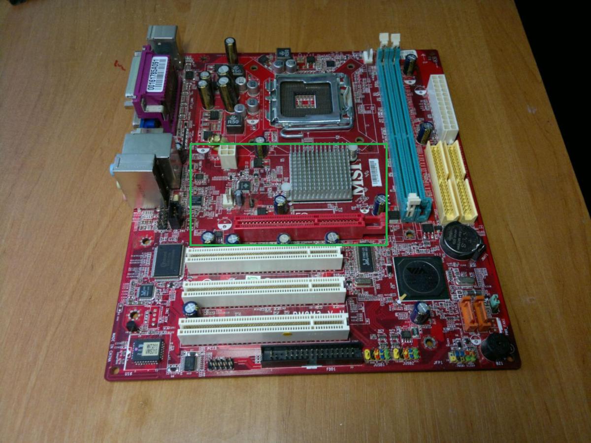

kaczakkkk Opublikowano 8 Października 2014 Autor Zgłoś Udostępnij Opublikowano 8 Października 2014 Troche inna. ma dodatkowy slot PCI. To bedzie chyba to: MSI PM8M3-V H rev.4.1 (MS-7211 3 x pci) Tak to wyglada; http://obrazki.elektroda.pl/7405402600_1356536665.jpg Na laminacie bylo: PM8M3-V H Moge sprawdzic Everestem. Odnośnik do komentarza
Zappa Opublikowano 8 Października 2014 Zgłoś Udostępnij Opublikowano 8 Października 2014 T ak to wyglada; http://obrazki.elekt..._1356536665.jpg Zobacz co jest w polu oznaczonym jako zielone co tam jest napisane poza nazwą MSI? Odnośnik do komentarza
kaczakkkk Opublikowano 8 Października 2014 Autor Zgłoś Udostępnij Opublikowano 8 Października 2014 Co Ty tam widzisz? Radiator, gniazdo zasilania wiatraka, kondensatory itp. O co chodzi? PM8M3-V H Jaki to ma zwiazek z wolno dzialajaca przegladarka? Odnośnik do komentarza
