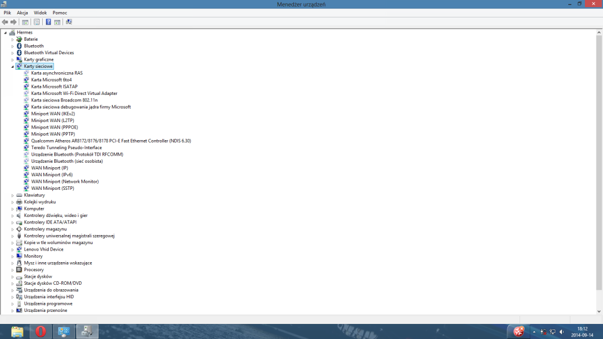

hermesowy Opublikowano 14 Września 2014 Zgłoś Udostępnij Opublikowano 14 Września 2014 Witam, jakieś 2 i pół miesiąca temu kupiłem laptopa LEnovo G710. Wszystko ładnie śmigało, aż do dnia dzisiejszego. Podczas gry w Fifę 14 zerwało połączenie z internetem i później kiedy chciałem ponownie się połączyć przez wi-fi to ikonka tych "pasków" zamieniła się na ikonkę z monitorem i czerwonym krzyżykiem. Próbowałem zainstalować nowe sterowniki oraz przywracałem system ( kopia była robiona zaraz po zakupie w momencie kiedy wszystko ładnie śmigało ). Wcześniej miałem parę razy taką sytuację, że ikona wi-fi była ( te schodki pokazujące zasięg ), ale był żółty wykrzyknik i było napisane : "brak dostępu do internetu" i po rozłączeniu i połączeniu ponownym z routerem wszystko było ok, lecz teraz tak nie jest. Latop nie wykrywa żadnej sieci wi-fi i w menadżerze urządzeń nie ma w kartach sieciowych bluetooth ani wi-fi trochę się rozejrzałem i zauważyłem, że są ukryte ( ss niżej ). We właściwościach jest napisane, iż " urządzenie nie jest podłączone". Od nowości nic nie grzebałem w lapku, więc to nie moja wina . Dodam, że internet z kabla działą normalnie. Pomoże ktos ? Pozdrawiam Mateusz Odnośnik do komentarza

hermesowy Opublikowano 15 Września 2014 Autor Zgłoś Udostępnij Opublikowano 15 Września 2014 Fn+f7 nic nie daje. Zrobiłem aktualizacje systemu do 8.1 i nadal nic. W dodatku po aktualizacji w menadżerze urządzeń nastąpiły zmiany : - nie ma co niektórych kart sieciowych - nie ma w ogóle zakładki "Bluetooth" Gdzieś przeczytałem, że może w BIO'sie coś jest wyłączone, lecz usługa wriless( czy jakoś tak jest włączona ). Nie mam pojęcia co robić. Myślałem, że może przez przypadek coś nieopatrznie kliknąłem, lecz wygląda na to, że nie Odnośnik do komentarza
