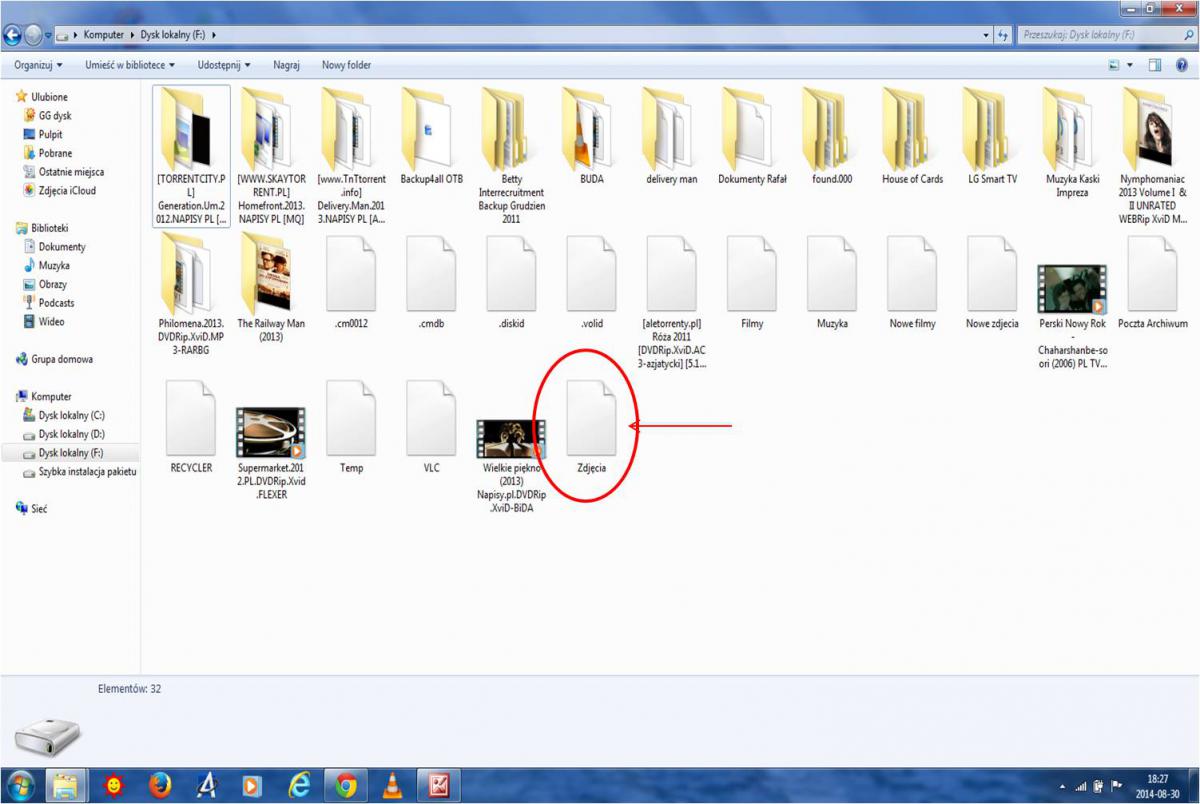

irafula Opublikowano 30 Sierpnia 2014 Zgłoś Udostępnij Opublikowano 30 Sierpnia 2014 Drodzy, proszę o pomoc. pewnego dnia po podłączeniu dysku zewnętrznego do komputera zniknęły mi zdjęcia. pozostały pliki puste 0KB z nazwami po wcześniejszych folderach. załączam prt screen jak to wygląda. proszę o pomoc co robić? z góry dziękuję za pomoc Odnośnik do komentarza

irafula Opublikowano 1 Września 2014 Autor Zgłoś Udostępnij Opublikowano 1 Września 2014 czesc, aktualny status problemu. skanowanie programem do przywrócenia plików nic nie dało. yszukiwanie plików przez wszukiwarkę windows też nic nie dało. dysk to taki no name (mobby disc). ma pojemnosc 500G (rzeczywista pojemnosc 465 GB). wolne miejsce na dysku to 115 GB, widoczne pliki zajmują 30 GB, pozostałe miejsce 320 GB muszą zajmować te niewidoczne foldery w tym zdjęcia (zajmowały ok 80 GB). zdjęcia miałem zarchiwizowane WinRar. wśród niewidocznych folderów są zarówno pliki nowsze jak i stare (zdjęcia z 2011 i np. film wgrany na dysk w 2014). zostaje już tylko odzyskanie danych przez jakąś firmę? Odnośnik do komentarza

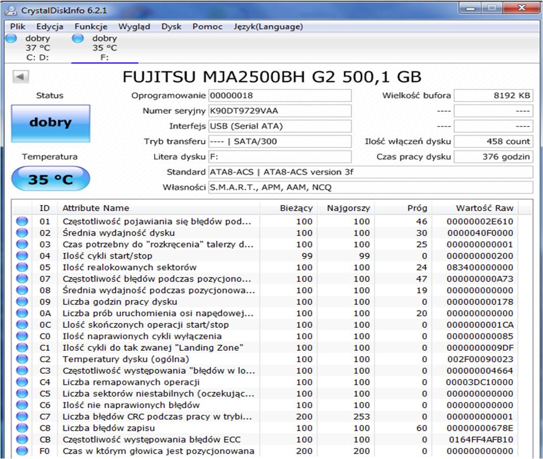

wieslaw531 Opublikowano 1 Września 2014 Zgłoś Udostępnij Opublikowano 1 Września 2014 Pokaż obrazek z Zarządzania dyskami oraz SMART tego dysku z CrystalDiskInfo - KLIK. Uwaga na bonus przy instalacji - nie wybieraj ekspresowa. Odnośnik do komentarza
irafula Opublikowano 1 Września 2014 Autor Zgłoś Udostępnij Opublikowano 1 Września 2014 o to chodziło? Odnośnik do komentarza

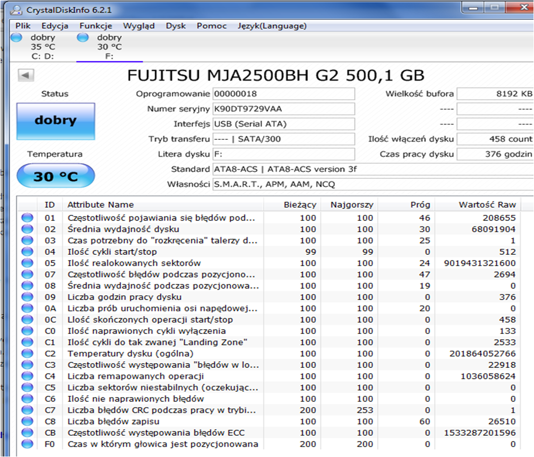

wieslaw531 Opublikowano 1 Września 2014 Zgłoś Udostępnij Opublikowano 1 Września 2014 Brak zarządzania dyskami a w SMART powinieneś zmienić RAW na DEC jak w opisie. Ale już widać, że to chyba trup. Czy sprawdzałeś kabel? Jak jest dysk podłączony? Odnośnik do komentarza
irafula Opublikowano 1 Września 2014 Autor Zgłoś Udostępnij Opublikowano 1 Września 2014 Zdjęcie zgodnie z instrukcją. Kabla innego nie sprawdzałem jeszcze. Dysk jest podłączony na 2 wtyczki usb. Nie mam innego takiego kabla. Odnośnik do komentarza

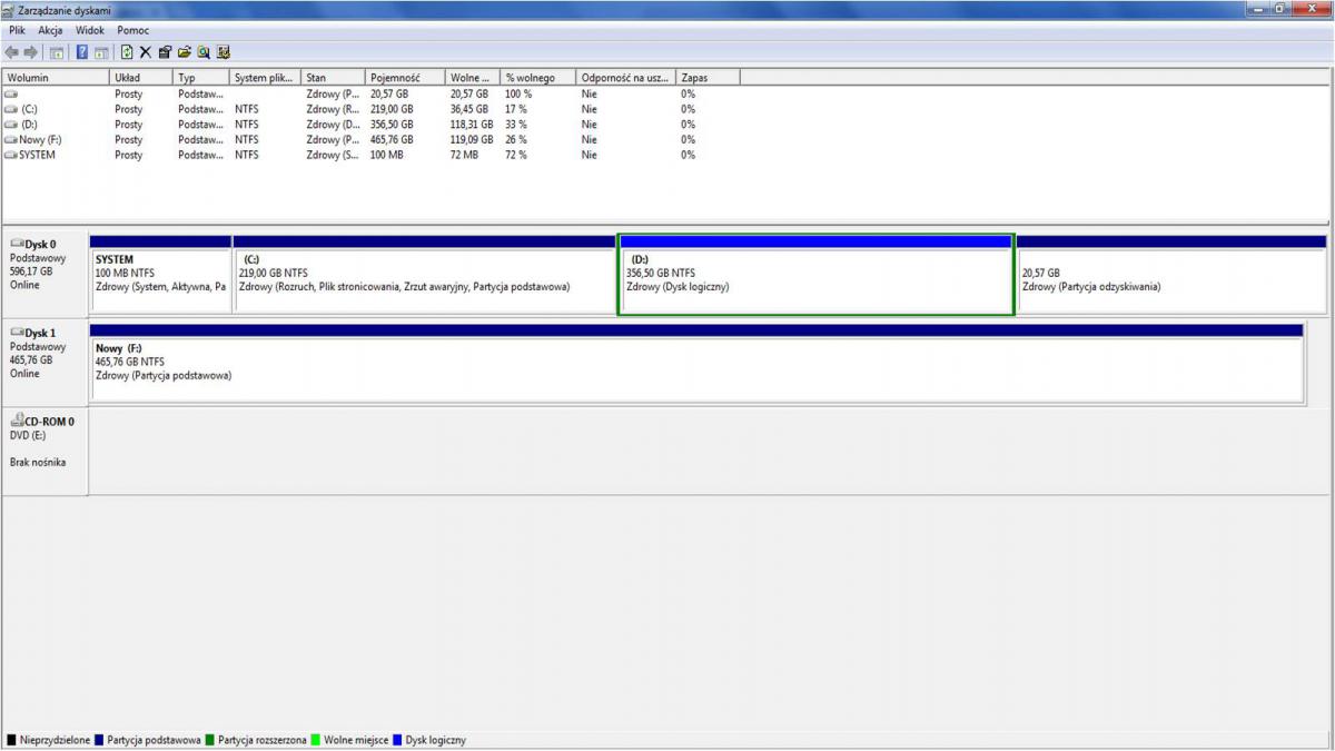

wieslaw531 Opublikowano 1 Września 2014 Zgłoś Udostępnij Opublikowano 1 Września 2014 Rozumiem, że dwie wtyczki są podłączone do kompa a jedna do dysku ( Y-USB). Czy led zasilania świeci (niebieski)? SMART nie rozpoznaje Trybu transferu. Dysk obsługuje SATA300 a aktualny - brak danych. Start - uruchom - diskmgmt.msc - Enter i pokaż obrazek. Odnośnik do komentarza
irafula Opublikowano 1 Września 2014 Autor Zgłoś Udostępnij Opublikowano 1 Września 2014 obrazek z diskmgmt. dioda niebieska się nie świeci (wcześniej jak pliki działały się świciła) Odnośnik do komentarza

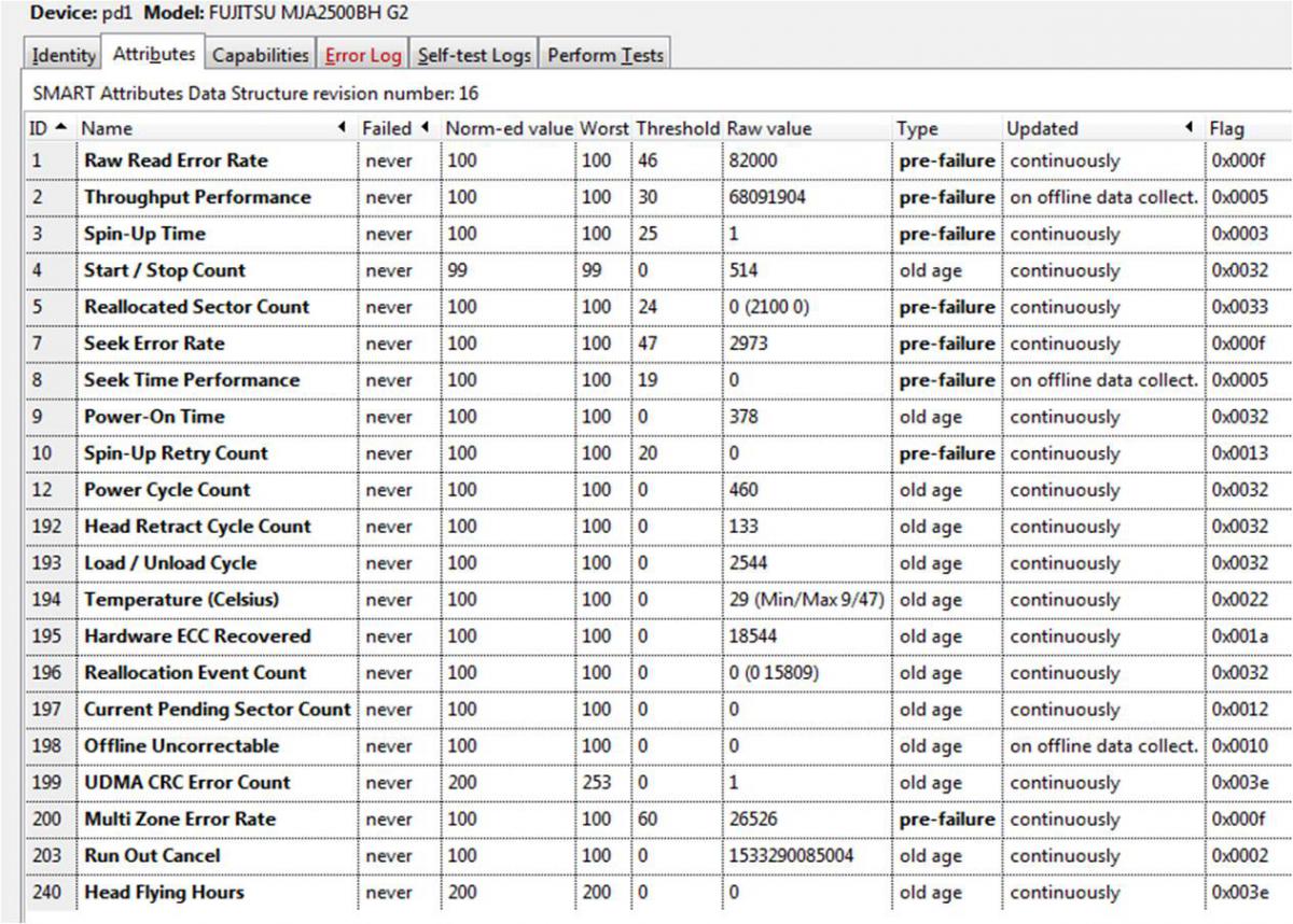

Groszexxx Opublikowano 3 Września 2014 Zgłoś Udostępnij Opublikowano 3 Września 2014 Pokaż Smart dysku z programu GSmartControl - zakładka Attributes. CDI akurat dla tego dysku niepoprawnie odczytuje kilka parametrów. Tutaj jest prawdopodobnie złożenie dwóch wartości - 16 bitowej i 32 bitowej. W tej drugiej są same zera, a parametr Worst i Current Value są 100, więc dysk powinien być zdrowy.... . Toshiby zawsze mają sto, niezależnie od ilości błędów. Jeżeli nie będzie nic czerwonego (a nie powinno być) - to zastosuj się do następnych kroków: PPM na Mój Komputer > Podgląd zdarzeń > i dalej jak w linku: http://stawik.wordpress.com/2011/02/18/gdzie-sa-logi-z-chkdsk/ W razie problemów: sekcja Pełne Dzienniki Zdarzeń https://www.fixitpc.pl/forum-9/announcement-4-zak%C5%82adanie-tematu-pomocne-raporty-i-informacje/ I podaj pojemność zawartości folderu found.0000 i tego pliku "Zdjęcia". Po działalności chkdsk w domowych warunkach zostaje tylko szukanie plików po sygnaturach - co daje dobre rezultaty tylko wtedy, gdy pliki nie są pofragmentowane - co w przypadku zdjęć, statystycznie jest to zjawisko rzadkie. Edit: Z dyskiem powinno być okej, przynajmniej wg smartu. Nie ma realokowanych sektorów. Chociaż niektóre parametru mogą martwić - np. parametr nr 200 (C8)... Odnośnik do komentarza

irafula Opublikowano 7 Września 2014 Autor Zgłoś Udostępnij Opublikowano 7 Września 2014 Pokaż Smart dysku z programu GSmartControl - zakładka Attributes. czesc, wrzucam print screena z raportu z programu GSmart Control: A nie próbowałeś odzyskać plików jakimś programem do odzyskiwania danych. czesc, próbowałem jednym programem i się nie udało. polecasz jakiś konkretny program? Odnośnik do komentarza
Groszexxx Opublikowano 8 Września 2014 Zgłoś Udostępnij Opublikowano 8 Września 2014 A co zresztą rzeczy, o które prosiłem? Jednym z wygodniejszych programów do odzyskiwania po sygnaturach jest photorec. Możesz w nim wybrać żeby szukał tylko zdjęć. Cóż, szkoda, że sam sobie nie pomagasz ;-). Napisałem Ci co masz zrobić, ograniczyłeś się tylko do jednego punktu. Użyj photorec, niech Ci przeskanuje dysk i zobacz co odzyskał. Daruję sobie opisy, że można spróbować ograniczyć zakres szukania, żeby poszło po prostu szybciej. To tyle. Odnośnik do komentarza
