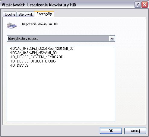

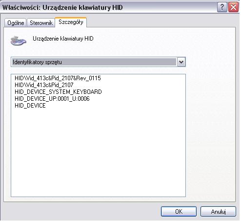

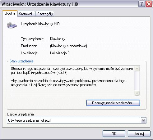

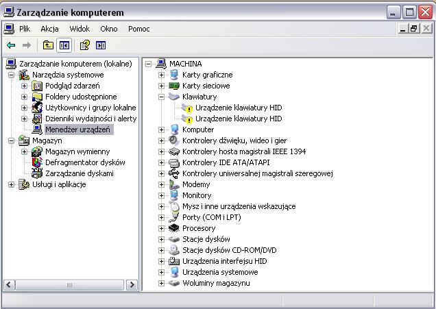

Backslash Opublikowano 27 Sierpnia 2014 Zgłoś Udostępnij Opublikowano 27 Sierpnia 2014 Witam Komputer z Windows XP 32 bit. Zainfekowany jakimś szkodnikiem znajdującym się w pliku HOST - brak dostępu do internetu. Niestety zanim dostałem go w swoje ręce użytkownik przeskanował go Dr. CureIT i usunął szkodnika bez zapisywania loga więc nie znam szczegółów. Od tego czasu komputer nie rozpoznaje podłączonej przez USB klawiatury. Klawiatura sprawna na innych portach USB i komputerach działa OK. Inne urządzenia podpięte pod USB - pendrive, mysz, także działają sprawnie W załączeniu logi oraz screeny z menadżera urządzeń gdzie pojawiają się dwa nieznana urządzenia. Jedno z nich pozostaje po odłączeniu klawiatury od komputera. Usuwanie urządzeń i ponowna instalacja przez system nie rozwiązuje problemu - dalej pokazuje się ten sam błąd. Podmiana systemowym sterowników klawiatury z płyty instalacyjnej Windows także nie naprawia problemu. Z góry dzięki z pomoc. Backslash Addition.txt Extras.Txt FRST.txt GMER.txt OTL.Txt Shortcut.txt Odnośnik do komentarza

picasso Opublikowano 5 Września 2014 Zgłoś Udostępnij Opublikowano 5 Września 2014 W logu pakiet GData objawiał się jako świeża instalacja i miałam przypuszczenia, że może filtrować klawiaturę. Owszem, tak jest, siedzi tu na klasie klawiatur niedomyślny filtr GDKBFlt: HKEY_LOCAL_MACHINE\SYSTEM\CurrentControlSet\Control\Class\{4D36E96B-E325-11CE-BFC1-08002BE10318} Class REG_SZ Keyboard UpperFilters REG_MULTI_SZ GDKBFlt\0kbdclass\0\0 REG_SZ Klawiatury Icon REG_SZ -3 Installer32 REG_SZ SysSetup.Dll,KeyboardClassInstaller NoInstallClass REG_SZ 1 TroubleShooter-0 REG_SZ hcp://help/tshoot/hdw_keyboard.htm Proponuję go zdjąć i zobaczymy czy klawiatura wróci do normy. Akcja: 1. Otwórz Notatnik i wklej w nim: Reg: reg add HKLM\SYSTEM\CurrentControlSet\Control\Class\{4D36E96B-E325-11CE-BFC1-08002BE10318} /v UpperFilters /t REG_MULTI_SZ /d kbdclass /f Reboot: Plik zapisz pod nazwą fixlist.txt i umieść obok narzędzia FRST. 2. Wejdź w Tryb awaryjny Windows (pakiet Gdata nieczynny). Uruchom FRST i kliknij w Fix. System zostanie zresetowany. Dostarcz wynikowy fixlog.txt oraz wypowiedz się czy widzisz jakieś zmiany. . Odnośnik do komentarza
Backslash Opublikowano 8 Września 2014 Autor Zgłoś Udostępnij Opublikowano 8 Września 2014 Witam Klawiatura wróciła do życia. Dziękuję za pomoc. Pozdrawiam Backslash Fixlog.txt Odnośnik do komentarza
picasso Opublikowano 8 Września 2014 Zgłoś Udostępnij Opublikowano 8 Września 2014 Problem rozwiązany, ale na wszelki wypadek należy "pilnować" tego miejsca, gdyż nie jest wykluczone, iż czynny pakiet GData doda ponownie ten filtr. Gdyby problem wystąpił w przyszłości ponownie, wiesz jak działać. Usuń używane narzędzia z J:\heal i zastosuj DelFix. To tyle. . Odnośnik do komentarza
