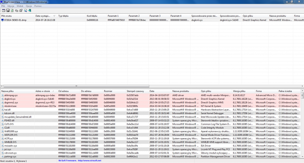

Daniel2000 Opublikowano 26 Lipca 2014 Zgłoś Udostępnij Opublikowano 26 Lipca 2014 Miałem problem z laptopem to oddałem go do serwisu, ale jak wrócił z tego serwisu to trzeba było zaktualizować wszystkie sterowniki no i kiedy instalowałem sterownik do karty graficznej nagle pojawił mi się Blue screen i komputer uruchomił się ponownie. Nie dało się zaktualizować karty graficznej do najnowszej wersji bo za każdym razem Blue screen, a muszę zaktualizować bo nie uruchomię gry. Czy można jakoś sprawdzić kartę graficzną czy nie jest uszkodzona? Zainstalowałem program BlueScreenView i dodaje zrzut ekranu z informacjami o Blue screenie. System był formatowany kilka dni temu i tak samo. Dysk nie zawiera błędów. Komputer: - HP Pavilion dv7 4130ew - Pamięć RAM 4 GB - Dysk TOSHIBA 750 GB SATA II - Karta Graficzna ATI Mobility Radeon HD 5650 Series - Windows 7 SP1 Home Premium 64 bit Odnośnik do komentarza

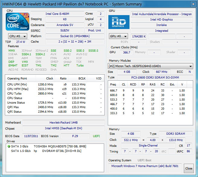

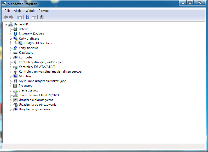

wieslaw531 Opublikowano 27 Lipca 2014 Zgłoś Udostępnij Opublikowano 27 Lipca 2014 Pokaż obrazek z System Summary - KLIK oraz z Menadżera Urządzeń. Odnośnik do komentarza
Daniel2000 Opublikowano 27 Lipca 2014 Autor Zgłoś Udostępnij Opublikowano 27 Lipca 2014 Dodaje obrazki. Odnośnik do komentarza
wieslaw531 Opublikowano 27 Lipca 2014 Zgłoś Udostępnij Opublikowano 27 Lipca 2014 BSOD wywołany sterownikiem grafiki AMD a Ty wykorzystujesz tylko Intela. AMD nie jest aktywna w systemie. Aktywować możesz chyba w BIOS. Musi się pojawić w MU aby można było instalować sterowniki. Jeżeli masz w systemie Catalysta to go odinstaluj. W programy i funkcje Panelu sterowania sprawdź czy masz Frameworka 4.5.1. Odnośnik do komentarza

wieslaw531 Opublikowano 27 Lipca 2014 Zgłoś Udostępnij Opublikowano 27 Lipca 2014 BIOS zapewne jest rozbudowany ale dla serwisu z użyciem magicznej kombinacji klawiszy. Serwis fachowo naprawił problem wyłączając dodatkową kartę AMD tylko nie odinstalował sterowników. W BIOS nie ma żadnej opcji MU. MU to Menadżer Urządzeń. Poczytaj Manuala w temacie BIOS. Odnośnik do komentarza

wieslaw531 Opublikowano 27 Lipca 2014 Zgłoś Udostępnij Opublikowano 27 Lipca 2014 Karta graficzna jest aktywna A gdzie ją widzisz? Bo w MU ani w SystemSummary nie występuje. Odnośnik do komentarza
