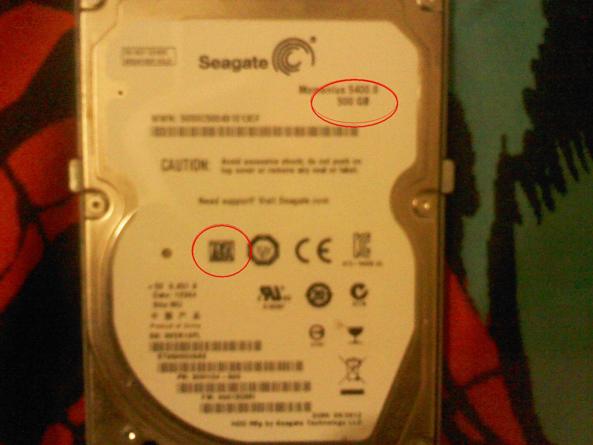

Erest Opublikowano 22 Lipca 2014 Autor Zgłoś Udostępnij Opublikowano 22 Lipca 2014 dysk 2.5` w laptopie wyciągałem i dociskałem kilkakrotnie też mnie zdziwiły te wartości załączam zdjęcie etykiety dysku ( sorki za jakość ) zapewniam, że zakreślone wartości to 500GB i SATA nie wydaje mi się żeby ktoś zmieniał naklejkę Sam już nie wiem pozdrawiam Odnośnik do komentarza
Zappa Opublikowano 22 Lipca 2014 Zgłoś Udostępnij Opublikowano 22 Lipca 2014 zapewniam, że zakreślone wartości to 500GB i SATA Zobacz na zdjecia smart, jak widzi dysk MHDD - 976,773 Sam już nie wiem Nie wnikam w pojemność moze MHDD czyta to inaczej, chociaż u mnie czyta prawidłowo. Montuj dysk. Ustawiaj w biosie tryb AHCI i zaczynaj instalację. Jak sie wykrzaczy to zapisuj komunikat. Odnośnik do komentarza

wieslaw531 Opublikowano 22 Lipca 2014 Zgłoś Udostępnij Opublikowano 22 Lipca 2014 Tylko w celu sprostowania. Zobacz na zdjecia smart, jak widzi dysk MHDD - 976,773 Nie wnikam w pojemność moze MHDD czyta to inaczej, chociaż u mnie czyta prawidłowo. Jest poprawnie. Źle interpretujesz. To nie pojemność tylko ilość sektorów po 512 B. Odnośnik do komentarza
Zappa Opublikowano 22 Lipca 2014 Zgłoś Udostępnij Opublikowano 22 Lipca 2014 o nie pojemność tylko ilość sektorów po 512 B. dzięki za wyjaśnienie. Odnośnik do komentarza
