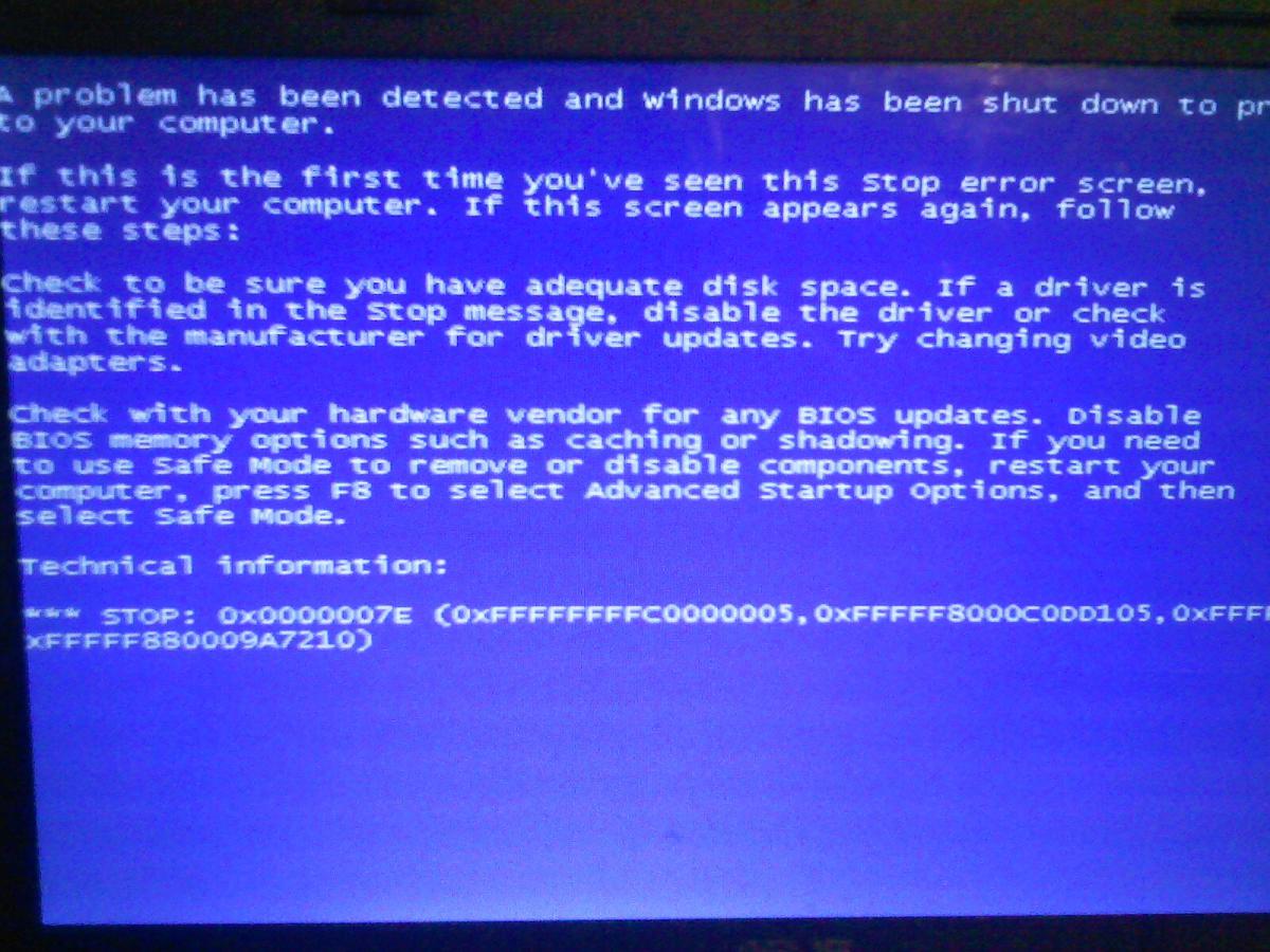

Erest Opublikowano 16 Lipca 2014 Zgłoś Udostępnij Opublikowano 16 Lipca 2014 Witam Laptop Asus A54C Win 7 Premium Po twardej zawieszce i wyłączeniu komputera (długo trzymając wciśnięty guzik power) system padł na dobre Stara się uruchmić, poprawiając błędy, po czym wywala niebieski ekran (w załączniku) System nie ma partycji z system recovery Próba odpalenia safe mode lub ostatniej znanej dobrej konfiguracji oddaje ten sam niebieski monit WIN 7 system repair disc (z cd), lub płyta z pełną wersją windowsa - ten sam monit tylko, że pliki systemowe ładują się nieco dłużej Nie zależy mi na danych, format jak najbardziej akceptowalny (ale jak?, czym?) Hirens 15.2 na cd nie przynosi spodziewanych efektów Większość programów nie ładuje się wywalając błąd 18 lub 15 Inne programy nie widzą dysku teardego Jedynie Volcov Commander daje możliwość wglądu (i zapisu) w dysk NTFS Jednak próby formatowania z tego poziomu jakoś mi nie wychodzą Czy widzicie jakąś szansę na reanimację ? Nie załączam żadnych plików, bo nie mam jak Serdecznie pozdrawiam czekając na fachowe porady Odnośnik do komentarza

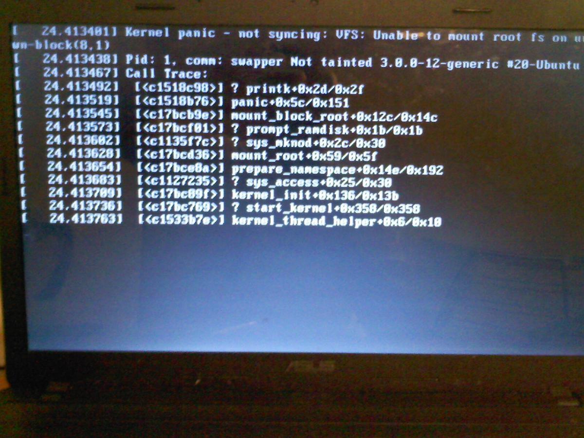

Erest Opublikowano 17 Lipca 2014 Autor Zgłoś Udostępnij Opublikowano 17 Lipca 2014 Nie wiem czy dobrze zrozumiałem Bo zmieniłem na ide i staram się wystartować z ubuntu ale nie wychodzi (monit w załączniku) Drugiej opcji jeszcze nie próbowałem Odnośnik do komentarza
Zappa Opublikowano 17 Lipca 2014 Zgłoś Udostępnij Opublikowano 17 Lipca 2014 Żle zrozumiałeś. Zmiana kontrolera na IDE dotyczy MHDD. Odnośnik do komentarza

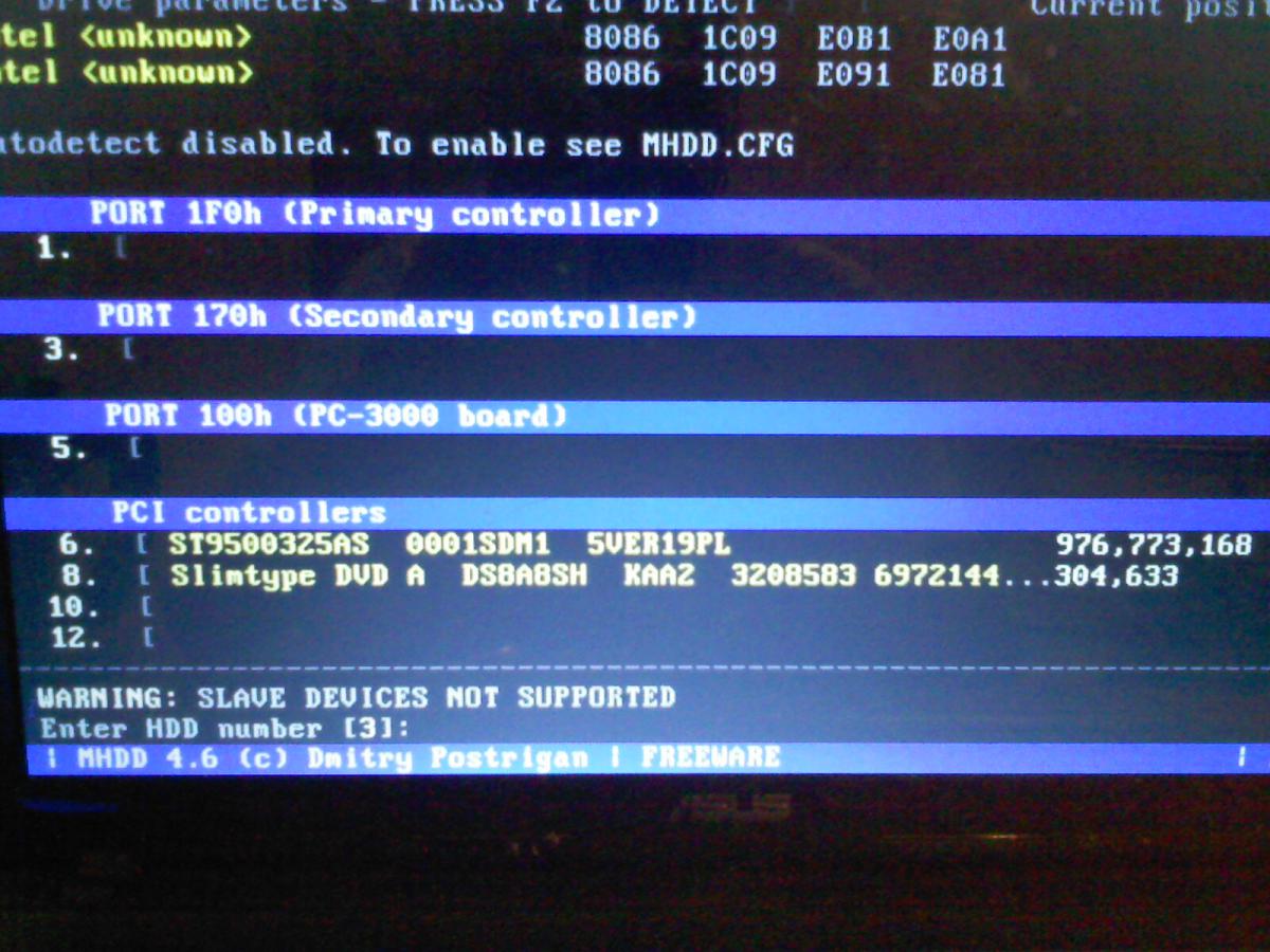

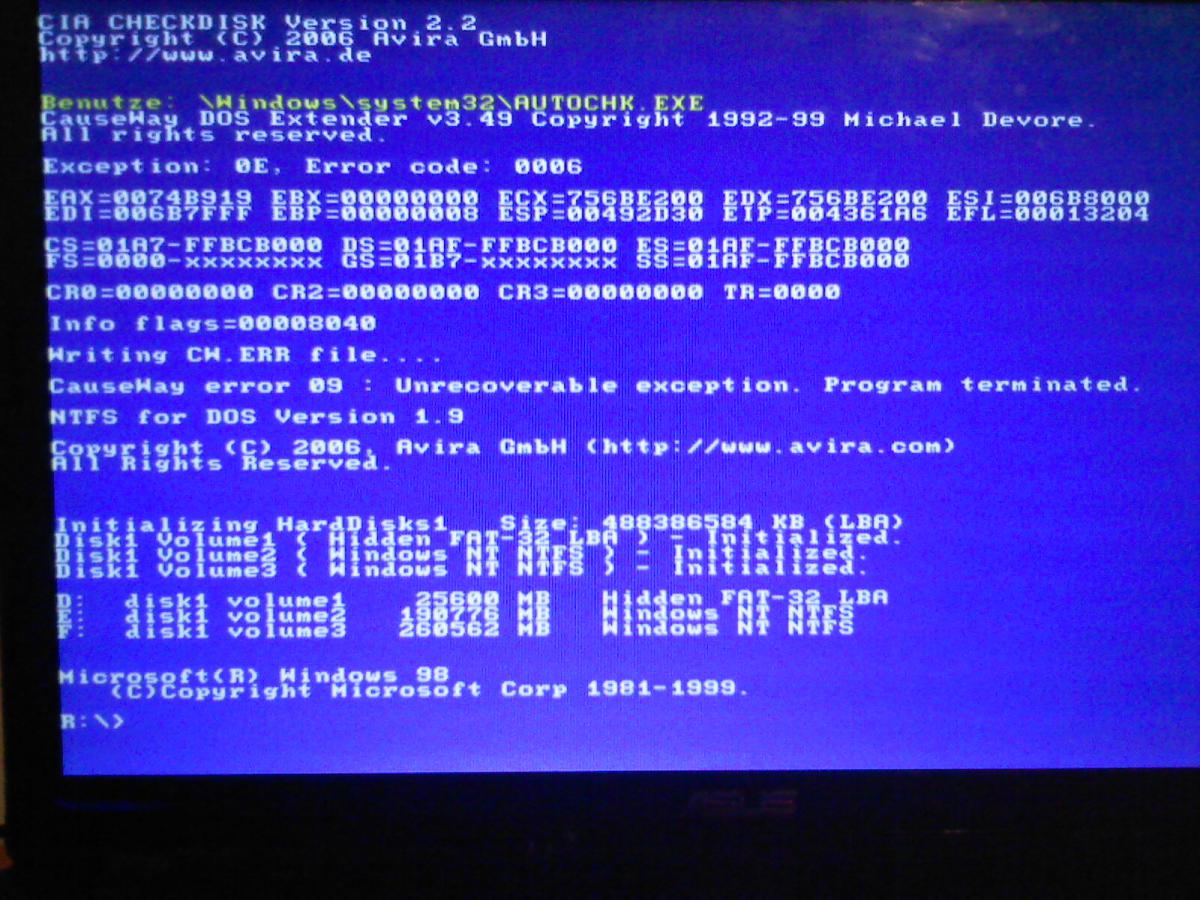

Erest Opublikowano 19 Lipca 2014 Autor Zgłoś Udostępnij Opublikowano 19 Lipca 2014 MHDD długo skrobał ale bez efektów Ustawiłem Erase Delays, a potem Remap Każdy z tych procesów zajął jakieś 2 godziny (wielkość dysku 500) Potem raz jeszcze wgląd na dysk z poziomu Volcow Commandera i okazało się, że nic się nie zmieniło Wszystkie stare foldery itd. ciągle są na dysku Dodaję fotkę z NTFS for Dos, może tym uda się jakoś przeprowadzić format Jeżeli tak to napiszcie jaką komendą Pozdrawiam Odnośnik do komentarza
Zappa Opublikowano 19 Lipca 2014 Zgłoś Udostępnij Opublikowano 19 Lipca 2014 Ustawiłem Erase Delays, a potem Remap opcję Erase Delays ustawiłeś na ON? Odnośnik do komentarza
Erest Opublikowano 19 Lipca 2014 Autor Zgłoś Udostępnij Opublikowano 19 Lipca 2014 tak, nie jestem jednak pewien czy program nie próbowal reperować czyścić płyty cd coś to krótko trwało tak wygląda okno wyboru dysków i wybrałem 6 ale to chyba nie to Odnośnik do komentarza

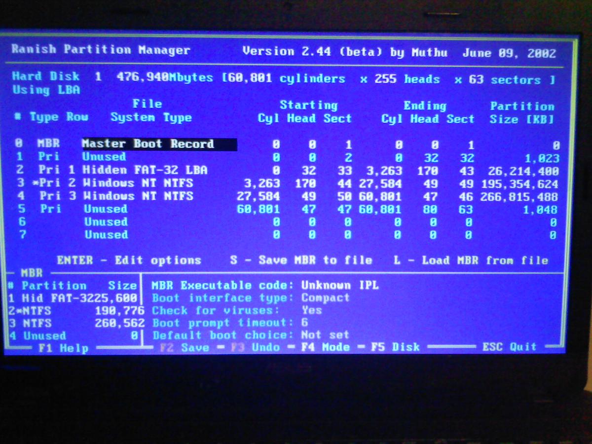

Erest Opublikowano 19 Lipca 2014 Autor Zgłoś Udostępnij Opublikowano 19 Lipca 2014 A tak widzi to wszystko Ranish Partition Manager Odnośnik do komentarza
Zappa Opublikowano 19 Lipca 2014 Zgłoś Udostępnij Opublikowano 19 Lipca 2014 tak wygląda okno wyboru dysków i wybrałem 6 ale to chyba nie to Dobrze wybrałeś poczytaj o erase jako komendzie http://www.elektroda.pl/rtvforum/topic960084.html A tak widzi to wszystko Ranish Partition Manager nie znam programu Odnośnik do komentarza
