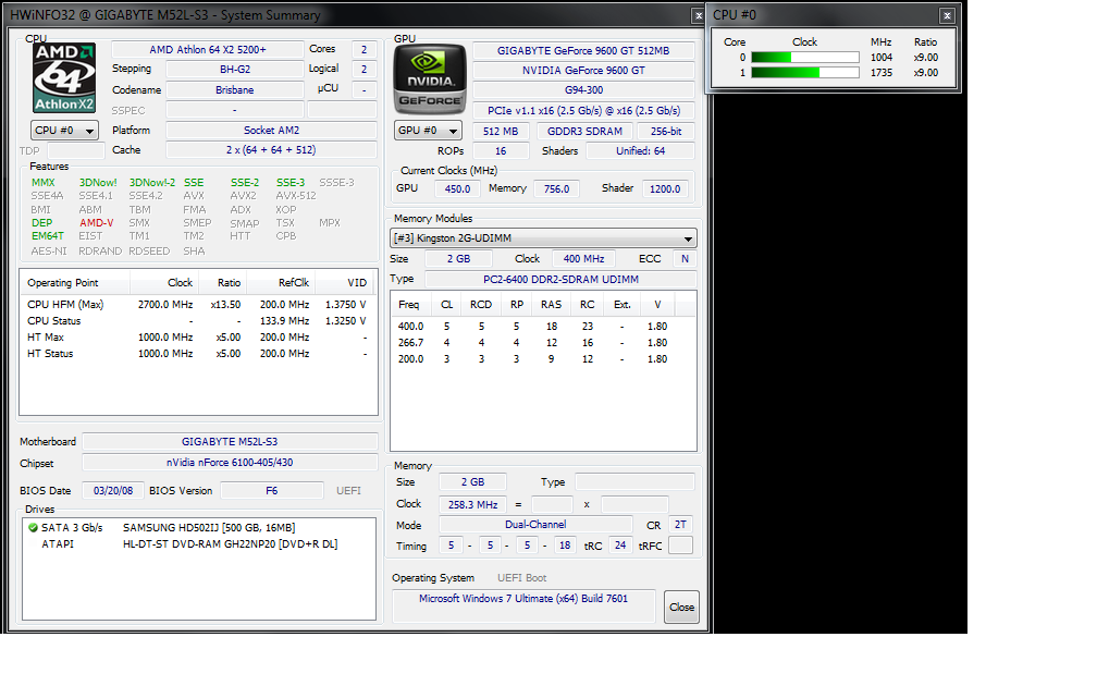

wieslaw531 Opublikowano 7 Lipca 2014 Zgłoś Udostępnij Opublikowano 7 Lipca 2014 Podaj System Summary + log z Sensors wg. opisu - KLIK. Odnośnik do komentarza

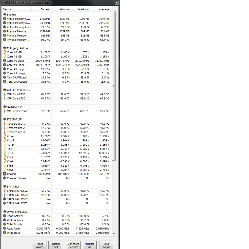

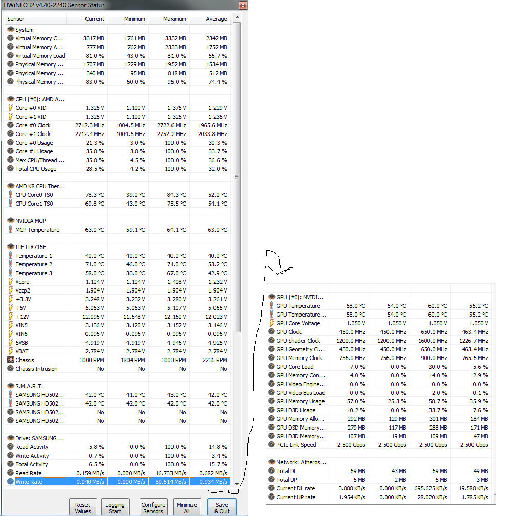

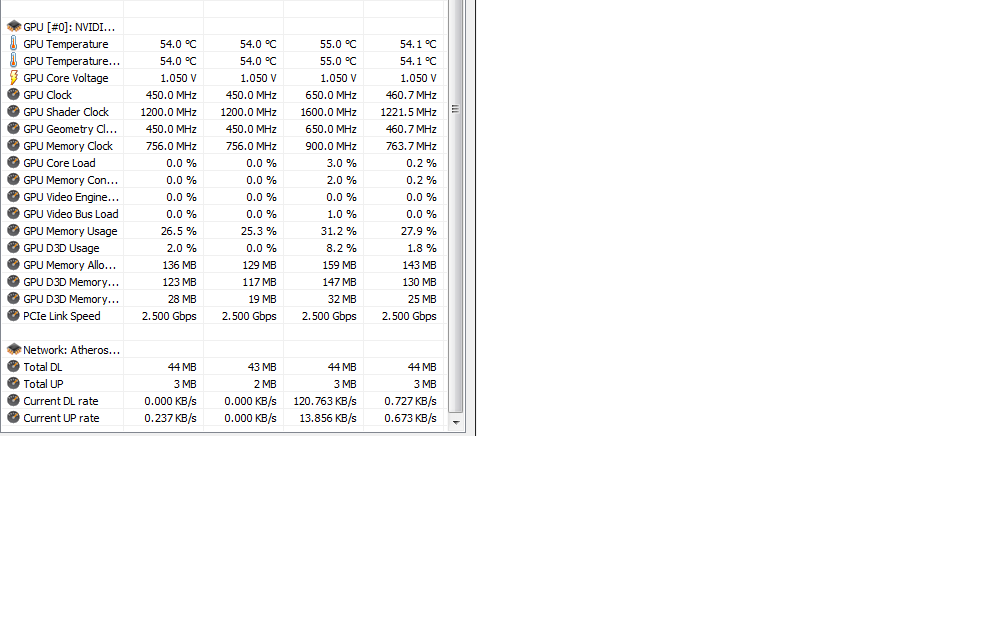

Crezer Opublikowano 7 Lipca 2014 Autor Zgłoś Udostępnij Opublikowano 7 Lipca 2014 System Summary jest jako g1.png, Log z Sensors jest tak: f1.png i f2.png to logi po włączeniu programu, gdzie wcześniej był w spoczynku (jedynie skype był włączony domyślnie po włączeniu systemu, i przeglądarka włączona przez mnie) f3.png to logi po graniu (5minut) i przy włączonej grze Leauge of Legends, jednocześnie mając włączoną przeglądarke, a słuchając w niej muzyki na youtube. A, i nie wiem czy to ważne, ale musze mieć zdjętą obudowe, bo inaczej, jeżeli obudowa jest założona, komputer wyłącza sie po mniej więcej 5 minutach, bez niej, tak jak pisałem w poprzednim poście. Odnośnik do komentarza
wieslaw531 Opublikowano 7 Lipca 2014 Zgłoś Udostępnij Opublikowano 7 Lipca 2014 Zastanów się nad treścią posta. Prosiłem (dostałeś linka) o wykonanie testu w typowych warunkach kiedy występują problemy. Postąpiłeś jak pacjent, który idzie do lekarza z temperaturą i wcześniej bierze aspirynę. To co widać i co podejrzewam to temperatury i obecne warunki zewnętrzne - gorąco. Zrób test w typowych warunkach z zamkniętą budą - najlepiej do momentu kiedy komp padnie. W linku masz to opisane. Jedno jest pewne bateria na płycie do wymiany. Przy okazji zresetuje się BIOS bo masz dziwne ustawienia. Odnośnik do komentarza

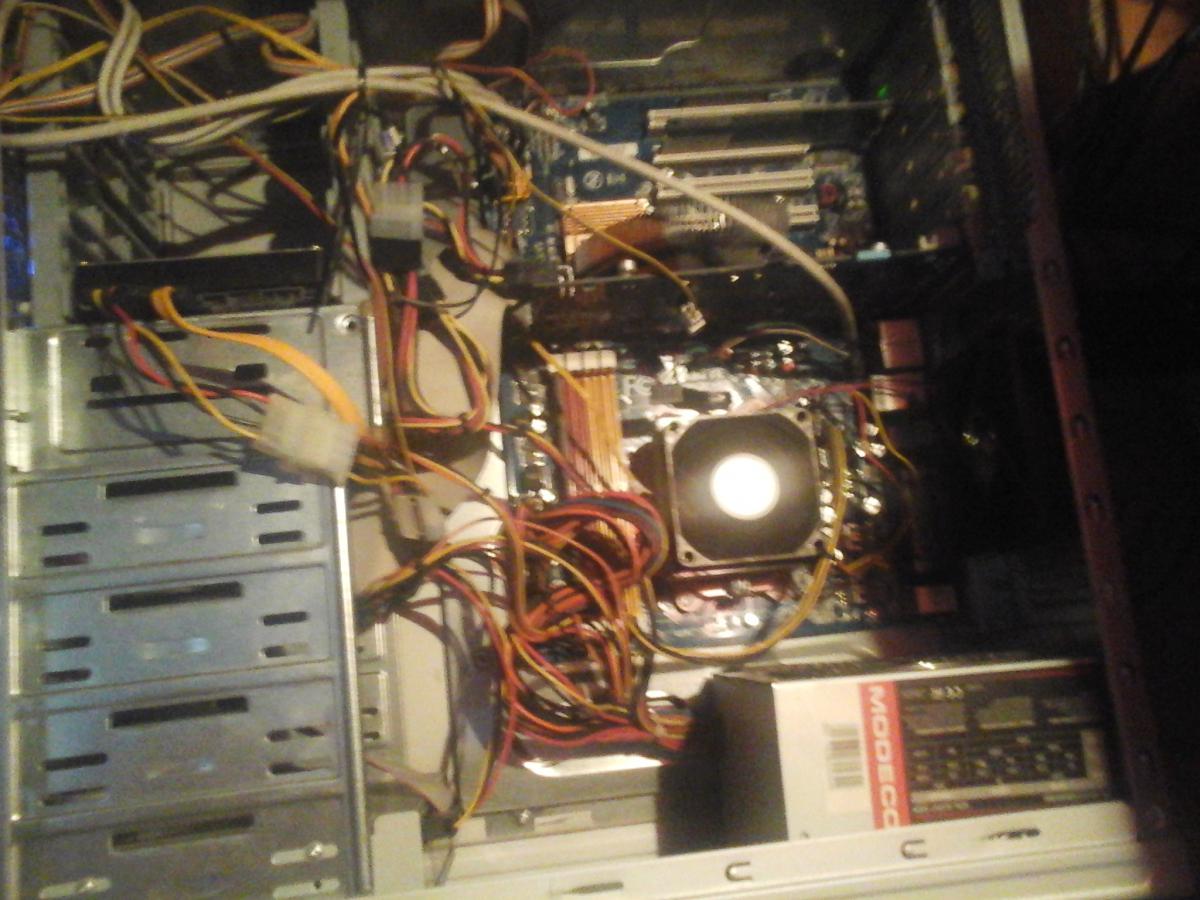

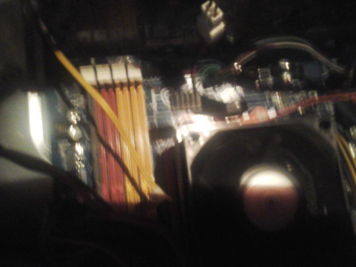

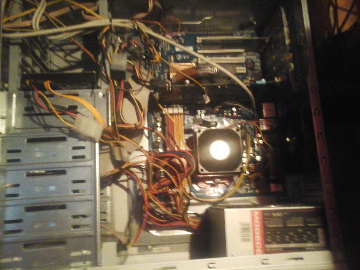

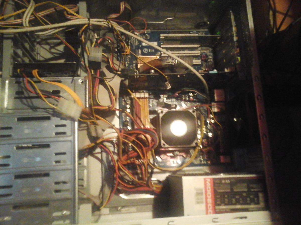

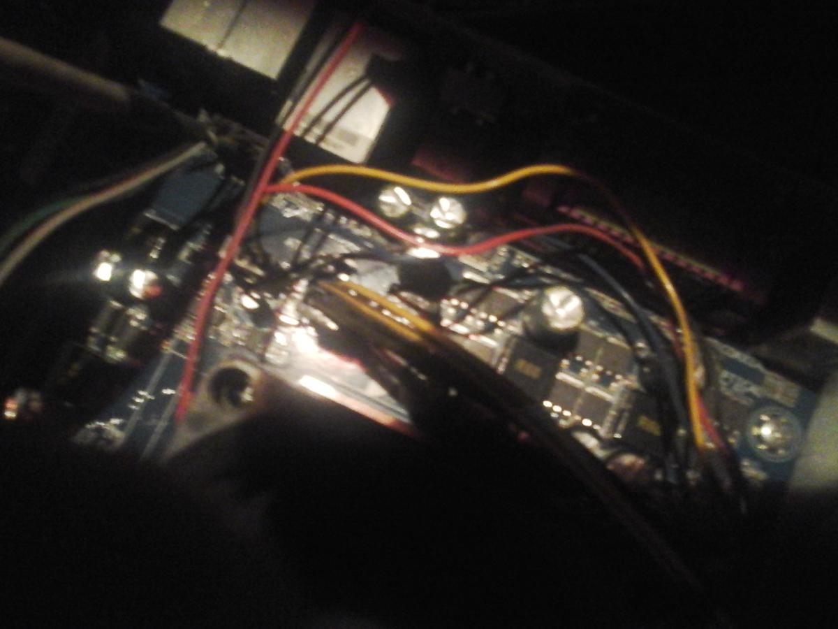

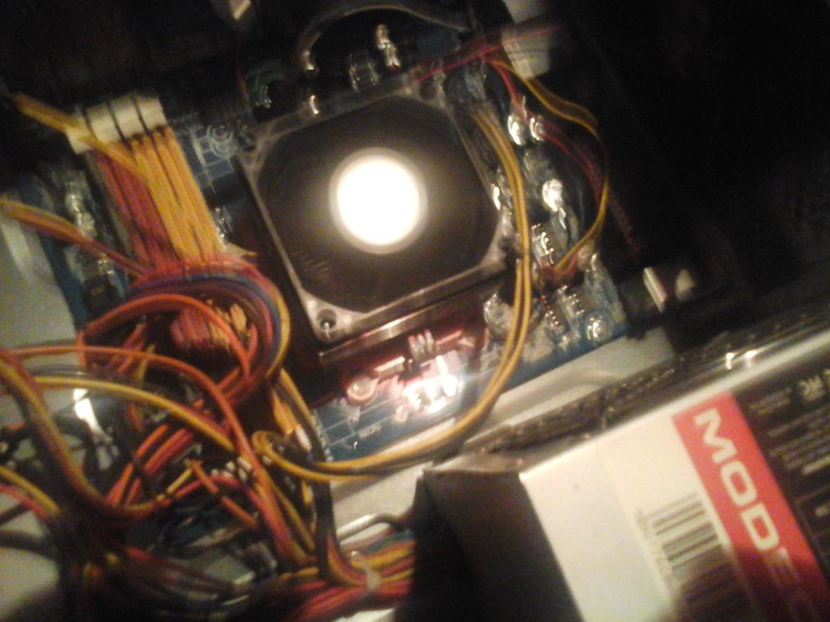

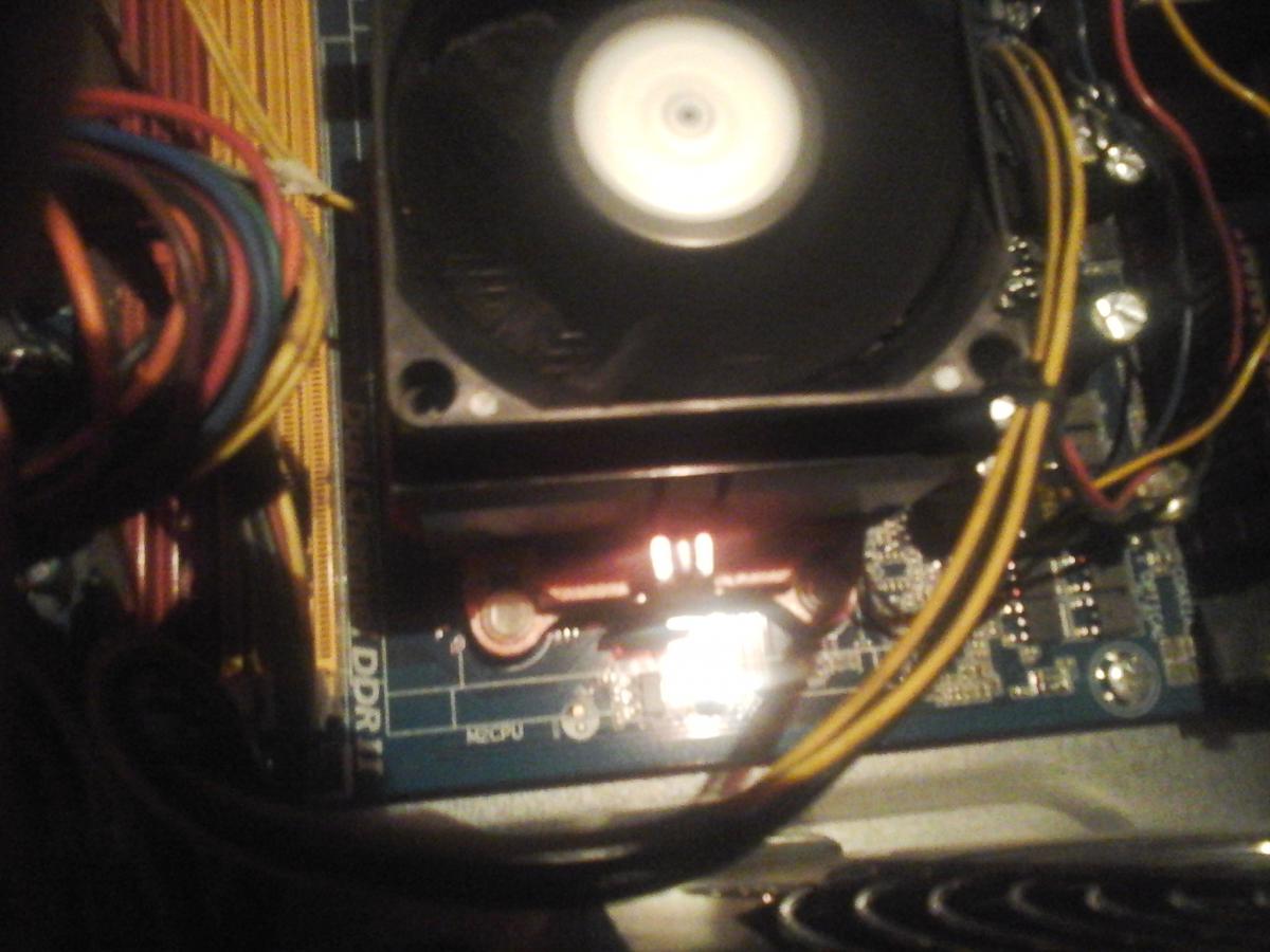

wieslaw531 Opublikowano 8 Lipca 2014 Zgłoś Udostępnij Opublikowano 8 Lipca 2014 Procesor wyłącza się przy prawie 130 st. C i Twoje szczęście. Masz na nim jakiś cooler w ogóle bo nawet nie są rejestrowane jego obroty. Temperatury wewnątrz budy masakryczne. Grafika nie przegrzewa się. Pokaż fotkę otwartej budy ogólnie i dodatkowo cooler procka z wtykiem na płycie. Interesuje mnie ilość pinów. Odnośnik do komentarza
Crezer Opublikowano 9 Lipca 2014 Autor Zgłoś Udostępnij Opublikowano 9 Lipca 2014 Hm, nie wiem czy to na pewno to co Pan chciał, bo pierwszy raz spotkałem sie z pojęciem coolera.. ale zrobiłem pare zdjęć: I przepraszam, ale szukałem w internecie, ale nie dowiedziałem sie o co chodziło Panu z pinami Odnośnik do komentarza
wieslaw531 Opublikowano 9 Lipca 2014 Zgłoś Udostępnij Opublikowano 9 Lipca 2014 Koniecznie musisz wymienić pastę między procesorem a coolerem (układ chłodzenia procesora). Nie widzę dokładnie czy wtyk zasilania coolera jest podpięty pod CPU-Fan - sprawdź. Wentylator obudowy bardzo mały. Zamontuj np. 120 mm i podepnij go pod złącze Sys-Fan. Jeżeli planujesz dalej wykorzystywać ten komp to proponuję wymienić cooler na bardziej wydajny z konstrukcją poziomą w stosunku do płyty głównej. Nie będzie dmuchał na procesor i pośrednio na RAM. Wymień baterię na płycie. Odnośnik do komentarza
