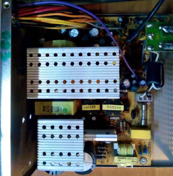

Psotnik Opublikowano 21 Czerwca 2014 Zgłoś Udostępnij Opublikowano 21 Czerwca 2014 Zasilacz to Tracer 4Life/400. W sumie dobrze było się uświadomić, jaki model mam. Zasilacz łajno - jest koniecznie do wymiany. Odnośnik do komentarza
gajowy Opublikowano 22 Czerwca 2014 Zgłoś Udostępnij Opublikowano 22 Czerwca 2014 Zasilacz łajno - jest koniecznie do wymiany.Uwielbiam takie bezkompromisowe podejście Zapewne proponujesz zakup zasilacza, którego cena przekracza wartość całego obecnego zestawu? Odnośnik do komentarza
Psotnik Opublikowano 22 Czerwca 2014 Zgłoś Udostępnij Opublikowano 22 Czerwca 2014 "którego cena przekracza wartość całego obecnego zestawu" hahahah słucham?? Nie, nie proponuję mu wymiany zasilacza - napisałem tą wiadomość DLA WIADOMOŚCI autora.. Jeszcze mi powiedz, że zasilacz jest dobry do tego komputera to padnę. Kolego gajowy - tutaj wystarczy zasilacz 350W chociażby FORTRON 350W, którego można zakupić już za 70zł.. i na pewno będzie 100 razy lepszy/bezpieczniejszy od tego Tracera. Odnośnik do komentarza
gajowy Opublikowano 22 Czerwca 2014 Zgłoś Udostępnij Opublikowano 22 Czerwca 2014 FORTRON 350W, którego można zakupić już za 70zł.. i na pewno będzie 100 razy lepszy/bezpieczniejszy od tego Tracera. A swoją opinię opierasz na...? Podasz jakiś link do statystycznie wiarygodnych danych? I nie mam na myśli opinii na jakimś forum w rodzaju: "Miałem taki i mi się zepsuł". Przy okazji, tak wygląda wnętrze inkryminowanego zasilacza: Zwracam uwagę na filtr ferrytowy i wtyczki (m.in. do podłączenia wiatraka), co niejest normą w wypadku tanich zasilaczy, a także solidne radiatory. Odnośnik do komentarza
Groszexxx Opublikowano 22 Czerwca 2014 Zgłoś Udostępnij Opublikowano 22 Czerwca 2014 Podoba mi się Gajowy Twoje podejście, dobrze, że zamieściłeś zdjęcie, ale formalnie mogłeś zamieścić też zdjęcie etykiety. Dodam, że moje pojęcie o zasilaczach jest ograniczone, wiem natomiast, że często tutaj powołuje się na nią czy to w sprawach sprawach dysków (głównie z lat, gdy urzędował tam Nirvanowiec czy Okzo) czy właśnie w kwestii zasilaczy. Z tego drugiego działu ekipa tam jest mocna do dzisiaj, piszą, że ten zasilacz jest kiepski. Zresztą, ja zaleciłem mierzenie napięć i podałem linka. Jest też wzmianka o tym, że takie mierzenie zwykłym miernikiem jest mocno przybliżone i niepewne. Sprzęt jest wiekowy, więc myślę, że inwestowanie w niego jest niepotrzebne, ale chcę powiedzieć rzecz następującą - zasilacz ma bardzo odpowiedzialne zadanie - ma chronić resztę sprzętu przed przepięciami. Jeżeli tego nie zrobi - skutki są łatwe do przewidzenia - popalona reszta sprzętu. Dodam, że skoki napięcia są też niebezpieczne dla dysku. A z dyskiem to wiadomo jak jest - często ludzie nie posiadają kopii zapasowych ważnych plików, co przy jego uszkodzeniu jest dramatyczne w skutkach. Jeżeli ktoś ma świadomość takiego stanu rzeczy - niech sam podejmie decyzje. Nie mam w zwyczaju namawiać kogoś do zakupy sprzętu, ale warto edukować. Natomiast mam dużo ciekawszą informację dla Ciebie: http://www.elektroda.pl/rtvforum/viewtopic.php?p=9354929#9354929 http://www.elektroda.pl/rtvforum/viewtopic.php?p=7351360#7351360 http://www.elektroda.pl/rtvforum/viewtopic.php?p=11998540#11998540 http://www.elektroda.pl/rtvforum/viewtopic.php?p=10519432#10519432 Wszystkie wyglądają inaczej niż Twój. Jeżeli masz inny - spoko, ale wówczas kompletnie nie rozumiem Twojego oburzenia. Skoro producent tak zmienia komponenty sprzętu, który wypuszcza pod tą samą nazwą - to jest to praktyka godna potępienia. Widziałem, że na niektórych etykietach zasilacza jest np. Rev 2 - co jest bardzo w porzadku. Nie wiem czy tak jest na wszystkich czy tez jest roznie. Nikogo nie oskarżam. Ani Kcurek nie podał etykiety ani Ty Gajowy, dlatego ciężko się odnieść konkretnie. Są firmy, które się poprawiają, czyli najpierw miały niską opinię, ale ich kolejne produkty stały się akceptowalne. http://www.elektroda.pl/rtvforum/viewtopic.php?p=6014195#6014195 Czy tak jest z Tracerem? Nie wiem, nie do mnie trzeba kierować to pytanie. Wiem natomiast, że Xylometazolin!, TONI_2003, WojtasJD to świetni fachowcy-praktycy. I nie ma mowy, żeby to co piszą było nieprawdą. Oczywiście można by się mnie zapytać: "skąd wiem skoro się na tym nie znam?" - odpowiedziałbym w taki sposób, że jeśli Picasso by napisała coś odnośnie systemu operacyjnego - to nikt by nie odważył się napisać, że jest inaczej nie będąc prawdziwym ekspertem. Nie wiem czy Psotnik jest praktykiem, jeśli tak - to na pewno mógłby zaprezentować ze swoich doświadczeń jakiś konkretny dowód na potwierdzenie, że ten zasilacz najwyższych lotów nie jest / nie był. Pozdro. Odnośnik do komentarza
gajowy Opublikowano 22 Czerwca 2014 Zgłoś Udostępnij Opublikowano 22 Czerwca 2014 Nie lekceważę doświadczenia praktyków, podbnie jak roli zasilacza w PC. Jednak fakt, że niektóre marki trafiają częściej od innych do serwisu z objawami awarii nie musi od razu oznaczać, że są bardziej awaryjne. Może to wynikać np. z większej liczby sprzedanych egzemplarzy. W konsekwencji bardzo popularny produkt przy takim samym procencie awaryjności da znacznie większą ilość uszkodzonych egzemplarzy powodując tym samym wrażenie gorszej jakości. W końcu nikt nie przychodzi do serwisu pochwalic się całkowicie sprawnym urządzeniem Rzetelną wiedzę mógłby dać test podobny do tego testu hdd: http://www.dobreprogramy.pl/Prawda-o-niezawodnosci-dyskow-twardych-obnazona-wiele-zalezy-od-marki,News,51725.html Nawiasem mówiąc zasilacz ATX nie jest dziś produktem jakiejś wyrafinowanej technologii. Oczywiście, jeśli chce się aby koszt produkcji był < 1$ to faktycznie trzeba drastycznie oszczędzać na materiałach i jakości wykonania. Natomiast nie ma według mnie żadnego uzasadnienia, żeby nawet bardzo markowy zasilacz był droższy od procesora. PS Byli na ty forum użytkownicy, dla których wszystko poniżej Be Quiet! było nie do zaakceptowania. Pewnie każdy z nas chciałby jeździć Lexusem, ale wielu musi zadowolić się Skodą Odnośnik do komentarza
Groszexxx Opublikowano 22 Czerwca 2014 Zgłoś Udostępnij Opublikowano 22 Czerwca 2014 Może uda mi się tą sprawę wyjaśnić u źródła, zobaczymy ;-). Wydaje mi sie , że nie o statystyki tutaj chodzi ;p, chociaz nie ukrywam, ze moje przypuszczenia nie sa zadnych argumentem. Zaciekawiles mnie tym linkiem. Kiedyś o nim już pisałem. Przekleję to, z niewielką edycją. Mam nadzieje, że będzie zrozumiałe to co chciałem przekazać. Całkiem niedawno zamieściłem dla jednego delikwenta linki, ktore pokazuja statystyczne zużycie dysków. http://www.pdl.cmu.edu/ftp/Failure/failure-fast07.pdf http://www.vicr.com/documents/quality/Rel_MTBF.pdf Mój angielski jest kiepski, poświęciłem sporo czasu na tłumaczenie tego pierwszego artykułu. Przede wszystkim moje konkluzje są zupełnie inne niż wszystkich polskich opracowań, które w TABLOIDOWY sposób podchwyciły tylko jedno - firmy podaja KŁAMLIWE i WYMYŚLONE MTBF. Co jest idiotyzmem. Konkluzja autorów artykułów oparła się na tym, że o ile MTFB faktycznie jest zawyżone o pewną wartość, którą nawet oszacowali - to zastrzegli, że jest całkiem sporo uwarunkowań, które wypisali. Np. kiedy stwierdzić czy dysk jest uszkodzony? To pytanie, które spędza sen z powiek wielu osobom. I inaczej postrzega to producent, inaczej konsument. Co do linku, który podałeś Gajowy - niestety, dopóki ludzie nie będą analizowali źródeł, czytać raportów - często długich, dopóty takie pseudoanalizy będą miały wzięcie. Proszę zwrócić uwagę na jedną, bardzo prostą rzecz: każdy z nas może takie testy przeprowadzić. Jak? Ano tak: Napisać, że miało do dyspozycji 60 tys dysków trzech firm. Modele Q, W, E, R, T, Y, U, I, O,P,A, S. Wpisać sobie dane na oko. Powiedzieć, że uszkodzony dysk to wtedy kiedy NIE DZIAŁA. I wszystko jasne. Dodam, że identyczne testy powstają w temacie szkodliwości GMO. Dwie grupy szczurów - jedna karmiona GMO, druga karmiona tradycyjną odmianą. Po 2 tygodniach szczury są zabijane i patolog określa stan ich narządów wewnętrznych, głównie żołądkow - i całe szereg bardzo NIEOSTRYCH objawów, które są zwyczajnie kłamliwe. W linku, który umieściłem wyżej: proszę zwrócić uwagę na krzywą opisującą ilość usterek, porównałbym to do rozciągniętej paraboli. Pierwsza i całkiem spora liczba usterek jest znajdowana już na etapie produkcyjnym przez ciągłe ulepszania procesów kontroli jakości, ale nie wszystkie takie usterki zostaną wyłapane. Dlatego wykres zaczyna sie stosunkowo spora liczba usterek (o tym jest tez w raporcie, ktory zamiescilem, po prostu najwieksza ilosc uszkodzonych dyskow jest i w pierwszych kilku czy kilkudziesieciu godzinach i po kilku latach) Prawe ramię (trzeci etap) pokazuje zwiększoną ilość padniętych dysków po kilku latach. Dyski zaczynają się psuć znacznie częściej niż w poprzednim etapie, co tez mozna latwo wyjasnic po prostu mechanicznym zużyciem. Czyli wyraźnie widać trzy etapy. KonsuW http://blog.backblaze.com tego zjawiska kompletnie nie widać (nie ma tutaj żadnej etapowości, a dyski Hitachi psuja sie rownomiernie w czasie). Nie wspominajac o tym, ze cala seria dyskow z niepoprawnym firmware traktuja jak uszkodzone nosniki. Glupota. O tym tez pisali profesorowie z uniwerku w linku, ktory podalem - oni wadliwych serii do statystyki nie wliczali. I bardzo dobrze. O raporcie komisji Macierewicza przypominać nie trzeba. Tutaj jest wiele umysłów technicznych - każdy potrafi sobie wyobrazić skrzydło ważące ponad 300kg. Według obliczeń pana Biniendy czy tam Chrisa, kij wie dokladnie, ktorego - skrzydlo powinno zatrzymac sie na 11 metrach. Dla mnie cenzura powinna wrócić, a autorzy takich publikacji wsadzani do kamieniołomów. I nie żebym się nie zgadzał z Linuksowcem, że nowe dyski są bardziej awaryjne, tylko rozbieżność powstaje w skali czy też stosunku tej zwiększonej awaryjności do starszych modeli. Nawet Okzo pisał w 2008 czy 2009 roku, tu na elektrodzie, ze nowe dyski sa jakosciowo gorsze. Myślę, że poglądy ludzi takiego formatu trzeba nawet traktować jak dogmaty. Chyba, że samemu się siedzi w branży i ma sie wystarczajaca wiedze, zeby polemizować. Firma Seagate na rynku korporacyjnym na brak wzięcia nie narzeka i jest absolutnym liderem jeżeli chodzi o sprzedaż dysków z klasy HT. Na rynku komputerów osobistych takich sukcesów nie odnosi, WD cieszą się większą sprzedażą, z tego co sie orientuje. Także naprawdę apeluję jeszcze raz o dokładną analizę źródeł -bo dokładna analiza to coś więcej niż parę wykresików i wniosków. Odnośnik do komentarza
Psotnik Opublikowano 23 Czerwca 2014 Zgłoś Udostępnij Opublikowano 23 Czerwca 2014 "A swoją opinię opierasz na...? Podasz jakiś link do statystycznie wiarygodnych danych? I nie mam na myśli opinii na jakimś forum w rodzaju: "Miałem taki i mi się zepsuł" - Boszzz.. Od 4 lat pracuje/pomagam rozwiązywać ludziom problemy z komputerami na jednym z for komputerowych i nigdy jeszcze takiego pytania nigdy nie dostałem - śmiech. Tutaj nie muszę pisać na czym "swoją opinię opieram", czy podawać linki do danych... O takich zasilaczach jak "Tracer" wywnioskowano już dawno, że są to zasilacze kiepskiej produkcji/jakości, słabe zabezpieczenia, problemy z wentylatorami, puchnięcie kondensatorów itp. Kupno zasilacza "kiepskiej marki" bardzo często określane jest na forach komputerowych, ludzi, ekspertów jako "no-name" takowe zasilacze mogę doprowadzić do restartów komputera, wyskakiwania BSOD'ów, spalenia zasilacza, a co najgorsze - może uszkodzić pozostałe podzespoły komputera. Takie zasilacze jak: Tracer, Akyga, Codegon, ModeCom, Tronje, Trust, Xilence i wiele innych... - kiepska sprawność, niska stabilność napięcia, niska obciążalność linii 12V, słabe radiatory powodujące wysoką temperaturę pracy, słabe zabezpieczenia nie dające żadnej gwarancji uruchomienia przed uszkodzeniem zasilanych podzespołów podczas awarii, krótka gwarancja. Wiecie chociaż jaka jest lista "Czarnych zasilaczy"? Polecane zasilacze to: Corsair, CoolerMaster, Enermax, Fortron, Seasonic, Tagan, Amacrox i wiele innych... Więc.. Co jest najważniejsze w naszym zasilaczu? Zabezpieczenia! Markowe zasilacze mają dosłownie szereg zabezpieczeń - jest to w rzeczewistości, w przypadku zasilaczy "no-name" jest to jedynie na papierku Markowe zasilacze w chwili jakiegokolwiek zagrożenia np. spięcia - wyłączają się, a co najlepsze w najgorszym wypadku same zostają spalone i nie naruszając innych podzespołów komputera! @ Gajowy odpowiedz mi na to pytanie - Lepiej wymienić sam zasilacz, czy cały komputer? Niech każdy z was sprawdzi sobie, czy ma chociażby zabezpieczenia - UVP, OVP, SCP, OPP, OLP - zasilacz nie tylko chroni, również zaopatruje w energię resztę naszych podzespołów. Nigdy też nie kupujmy zasilaczy "na styk", np. obliczycie sobie na kalkulatorze, że nasz komputer zżera 200W to nigdy nie kupujcie na styk! Wskazane jest, żeby nasz zasilacz miał rezerwę mocy. Markowe zasilacze posiadają bardzo często certyfikaty 80 PLUS - wiąże się to na mniejsze straty energii elektrycznej pod postacią promieniowania cieplnego i elektromagnetycznego. Takie zasilacz również pracują ciszej i są o podwyższonej, że to tak wyrażę - trwałości. Zasilacze "no-name" na pewno nie posiadają tak pozytywnych cech. Krótko o sprawności - w dzisiejszych czasach ważnym elementem jest utrzymanie napięcia - 12V - kluczowe, 5V i 3.3V - te zasilacze nie mają z tym problemu. Poczytajcie sobie o zastosowaniach zasilaczy i o renomowanych markach zasilaczy. Niestety na niektóre odpowiedzi nie mogłem w pełni udzielić odpowiedzi z powodu braku czasu, myślę, że co nie co wytłumaczyłem "dlaczego nie warto kupować zasilaczy kiepskiej marki- "no-name". Pozdro. Odnośnik do komentarza
Groszexxx Opublikowano 23 Czerwca 2014 Zgłoś Udostępnij Opublikowano 23 Czerwca 2014 Dla odmiany powiem, że kilka typów Codegenów (jak nie większość) dlatego uchodziło za jedne z najgorszych zasilaczy w historii, ponieważ miały błędy już na poziomie konstrukcyjnym - kondensatory były zbyt blisko radiatora, co powodowało ich wysychanie i bardzo szybkie zużycie. Co wpływa na złą stabilizację. Tyle ode mnie. I nie uważam jakoby pytanie, które odnosi się do konkretów przeciwko być może masowej histerii było czymś nie w porządku. Uważam Psotnik, że podane przez Ciebie informacje są znane Gajowemu i nie wnoszą nic nowego dyskusji. Odnośnik do komentarza

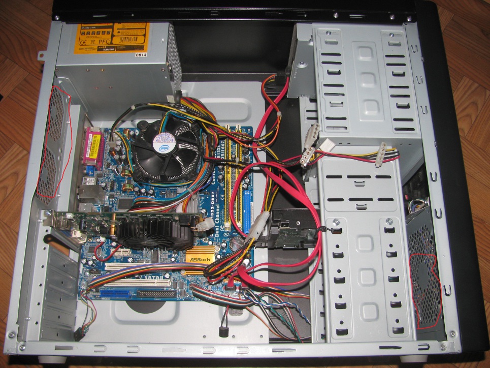

Zappa Opublikowano 25 Czerwca 2014 Zgłoś Udostępnij Opublikowano 25 Czerwca 2014 Zappa, jedyne wentylatory, jakie są w tym komputerze, to ten na procesorze, ten na karcie graficznej i ten wbudowany w zasilacz. Nic poza tym. To bardzo niedobrze. Zrób fotki kompa 1. Front panel 2. Wnetrze, tak żeby było widac tylna ścianę Odnośnik do komentarza

Kcurek Opublikowano 26 Czerwca 2014 Autor Zgłoś Udostępnij Opublikowano 26 Czerwca 2014 Groszexxx, jest w miarę OK, przestał się wyłączać. Jedyne, co mnie teraz trapi, to te 80 stopni na GPU. Po prostu nie wiem, czy ten wentylator w ogóle się tam kręci... Zappa, a zatem dodaję zdjęcia. W archiwum - KLIK - front panel, ogólny widok wnętrza i zbliżenie na kartę graficzną. Odnośnik do komentarza
Zappa Opublikowano 26 Czerwca 2014 Zgłoś Udostępnij Opublikowano 26 Czerwca 2014 Zaznaczyłem na fotce gdzie masz wstawić dodatkowe wentylatory. Z przodu 12 cm (nawiewowy) z tyłu w dolnej kratce wywiewowy. Gorną kratkę zakleić taśmą czy masz mozliwość podnieść na frontowym panelu osłone na dole? czy w lewej osłonie od obudowy jest jakaś kratka? Odnośnik do komentarza
