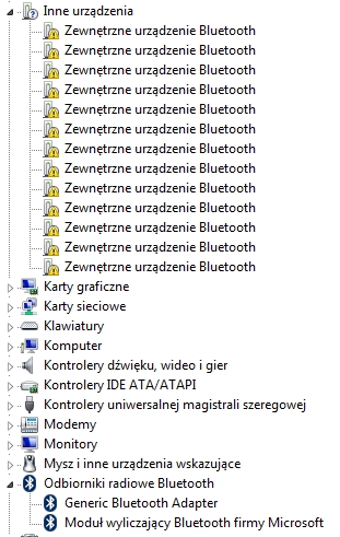

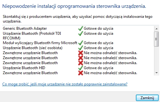

Ankaa Opublikowano 14 Czerwca 2014 Zgłoś Udostępnij Opublikowano 14 Czerwca 2014 Witam, problem polega na błędnej konfiguracji/instalacji wbudowanego w laptopie bluetooth. Po przienstalowaniu sterowników bluetooth przestał działać, tzn nie można dodawać ani powiązać urządzeń (zapamiętane wcześniej urządzenia znikneły) uruchamia się ekran skanowania i tak pozostaje, nie można wysłać plików z laptopa na zewnątrz. Sam moduł bluetooth jest sprawny po zainstalowaniu wersji testowej bluesoleil wszystko działa prawidłowo, problem pojawia się po jej odinstalowaniu i powrocie do systemowego oprogramowania. Instalacja sterowników od producenta laptopa nic nie zmienia. W menadzeże zadań przy każdej próbie reinstalacji pojawia się duża liczba "zewnętrzne urządzenie bluetooth" żółty trójkąt z wykrzyknikiem brak sterowników po wyszukiwaniu. W połączeniach sieciowych pojawia się też z każdym przeinstalowaniem zwiększona liczba przy nazwie połączenia np.: "połączenie sieciowe bluetooth 4". Proszę o pomoc jak zresetować? bluetooth tak aby działał prawidłowo. Odnośnik do komentarza

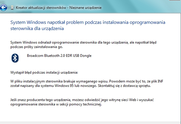

Ankaa Opublikowano 15 Czerwca 2014 Autor Zgłoś Udostępnij Opublikowano 15 Czerwca 2014 Nie ten moduł działał prawidłowo z windows 7, jednak po tej feralnej aktualizacji działa jedynie z wersja testowa programu bluesoleil. Zastosowałam wskazówki z postu https://www.fixitpc.pl/topic/1275-nie-dziala-bluetooth-na-windows-7/?p=10012 jednak teraz przy próbie uruchomienia i pobieraniu sterowników pojawia się komunikat: screen W laptopie mam jedno urzadzenie jednak z każdą kolejną próbą instalacji i odinstalowywania, wygląda to wszystko tak jak by się dublowało. Odnośnik do komentarza
wieslaw531 Opublikowano 15 Czerwca 2014 Zgłoś Udostępnij Opublikowano 15 Czerwca 2014 Spróbuj w Menadżerze Urządzeń kliknąć PPM na tym urządzeniu - aktualizuj sterownik. Nie akceptujesz wyszukaj automatycznie tylko wybierasz z określonej lokalizacji. Wkładasz płytkę i wskazujesz napęd CD z zaznaczonym wyszukaj również w folderach (chyba coś takiego lub podobnie). Odnośnik do komentarza
Ankaa Opublikowano 15 Czerwca 2014 Autor Zgłoś Udostępnij Opublikowano 15 Czerwca 2014 Taką próbę podjęłam już na samym początku, jednak bezskutecznie wywala i pokazuje błąd z w/w screena. Problem chyba jest głębszy. Odnośnik do komentarza
wieslaw531 Opublikowano 15 Czerwca 2014 Zgłoś Udostępnij Opublikowano 15 Czerwca 2014 OK. PPM na wszystkich tych urządzeniach (problematycznych) - odinstaluj - OK. Nie uruchamiaj kompa do zakończenia. Po tych działaniach usuń ukryty plik C:\Windows\System32\DriverStore\INFCACHE.1 . Nie da się tego łatwo zrobić. Albo Linuks albo poczytaj w Tutorialach - o przyznawaniu uprawnień do plików - KLIK. Dopiero wówczas - Uruchom ponownie i przy znalezieniu nowego sprzętu wskazujesz płytkę. Odnośnik do komentarza
Ankaa Opublikowano 15 Czerwca 2014 Autor Zgłoś Udostępnij Opublikowano 15 Czerwca 2014 Dalej pojawia się komunikat o braku wpisu i pliku INF. Odnośnik do komentarza
