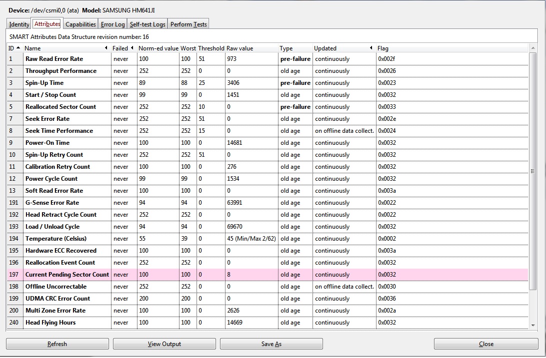

tmk Opublikowano 12 Czerwca 2014 Autor Zgłoś Udostępnij Opublikowano 12 Czerwca 2014 Zapomniałem jeszcze dodać, że mój laptop to Dell Inspiron N5110 z procesorem i5-2430M i dyskiem twardym SAMSUNG HM641JI. Może to być istotne jeśli ktoś miał takiego laptopa. @yamata Wygląda na to, że masz rację, powinienem był zacząć od tego... Przypomniałem sobie o oprogramowaniu diagnostycznym Della i wykonałem krótki test HDD z poziomu systemu (jest też możliwość zrobienia testu przed uruchomieniem systemu ale tam wywala po prostu jak się domyślam jakiś kod serwisowy) który zatrzymuje się na Teście Odczytu Docelowego (3 z 9) wyświetlając ocenę negatywną z kodem: WHD20-HH0. Niestety gwarancja wygasła ale już raz oddawałem go do Della na gwarancji i też był to problem z dyskiem który mi wymienili... Zapewne nie ma sensu ściągania innych programów diagnostycznych? Mógłbyś mi jeszcze powiedzieć czym jest numer RMA? I co robić dalej? @Zappa Zastosuję się do twoich wskazówek jeśli będę wiedział czy to ma teraz w ogóle sens bo nie jestem pewien czy dysk nie jest w stanie agonalnym i czy nie powinienem zająć się bekapowaniem danych i zarobić na nowego twardziela.. Bardzo wam dziękuje za odpowiedzi. Edit: @Groszexxx Test statusu SMART i test wartości progowych SMART według diagnostyki Della jest w porządku, zaraz pobiorę GSmartControl i zobaczę co powie mi ten program Edit2: Mam jeszcze takie pytanie, czy używanie programów do optymalizacji pamięci (w moim wypadku memory optimizer firmy Systweak) może zajechać dysk? Odnośnik do komentarza

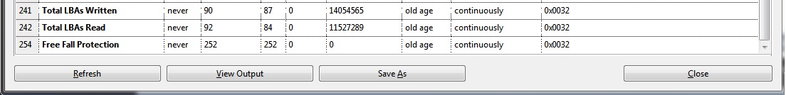

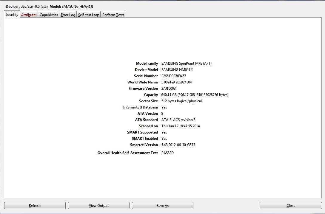

tmk Opublikowano 12 Czerwca 2014 Autor Zgłoś Udostępnij Opublikowano 12 Czerwca 2014 @Zappa Pierwsza próba wykonania skryptu zakończyła się BSOD'em. Obecnie OTL zatrzymuje się (brak odpowiedzi) na linijce: O3 - HKLM\..\Toolbar: (Delta Toolbar) - {82E1477C-B154-48D3-9891-33D83C26BCD3} - C:\Program Files (x86)\Delta\delta\1.8.21.5\deltaTlbr.dll (Delta-search.com) Powinienem być cierpliwy czy olać? 2. Wykonano 3. Wykonano, log w załączniku @Groszexxx Screeny z Gsmarta w załączniku. AdwCleanerS0.txt Odnośnik do komentarza

tmk Opublikowano 12 Czerwca 2014 Autor Zgłoś Udostępnij Opublikowano 12 Czerwca 2014 Okej zaczynam trochę się gubić, proszę o wyjątkową cierpliwość . @Groszexxxx Jutro zaopatrzę się w jakiś najtańszy przenośny dysk pod usb, co prawda pożyczyłem teraz przenośny dysk 500GB seagate ale jest na nim trochę danych więc wszystko się nie pomieści, no cóż lepiej mieć swój, może się przydać. Część danych napewno jest skompresowana. Rozumiem że ctr+c ctr+v może się nie sprawdzić i nie przekopiować wszystkiego tak jak należy dlatego chętnie posłużę się tą metodą o której wspomniałeś. W temacie który podałeś jest wiele programów ale Ty polecasz ddrescue który oparty jest na Linuxie i tutaj moje pytanie, co będzie konieczne do zrobienia aby uruchomić ten program? Co do moich oczekiwań to w dużej mierze chciałbym przenieść prawie wszystko z drugiej partycji (D:)(poniżej 280GB). Głównie zależy mi na wszystkich wtyczkach do fl studio które kupowałem/ściągałem przez lata (na szczęście zakupione wtyczki mam na CD) . Mam tego na prawdę dużo bo zajmuję się hobbystycznie produkcją muzyki, najgorsze jest to że większość istotnych wtyczek jest instalowana i ma swoje miejsce w rejestrze dlatego po całej tej szopce nie będą funkcjonować ale przynajmniej pozostaną ich nazwy i będę mógł je ściągnąć ponownie (o ile jeszcze da się je znaleźć w internecie). Strasznie mnie to przeraża bo już raz straciłem wszystko gdy oddałem laptopa na gwarancji. Niestety nie znałem wcześniej tego forum i nie podejmowałem próby odzyskania danych (system się nie uruchamiał) i jako naiwniak pomyślałem, że może oni to zrobią... No a po za tym wiadomo chcę zachować muzykę, zdjęcia, filmy, instalki itp. Drugie pytanie to czy jest jakakolwiek możliwość naprawy dysku z poziomu komputera? Bo fizycznie na pewno nie. Czy raczej powinienem odkładać na nowy, droższy dysk SSD? Domyślam się że o tym traktuje druga część twojego posta ale nie do końca rozumiem. Dziękuje za odpowiedzi. Pozdrawiam gorąco Odnośnik do komentarza
Zappa Opublikowano 13 Czerwca 2014 Zgłoś Udostępnij Opublikowano 13 Czerwca 2014 Zappa. To nie jest pierwszy raz. Denerwuje mnie to co Ty tu wyprawiasz. Weż walerianę. Pisałem posta bez danych, które potem uzupełnił autor. Jak cie denerwuje to sie wyloguj. Problem z dyskiem jest o tyle szczególny, że dane są często dla użytkowników bardzo ważne. Nie dość, że gwałcisz tą zasadę - to jeszcze zalecasz działania na uszkodzonym nośniku. Weź człowieku się ogarnij. Jaką zasadę? O czym mówisz? Może warto sie samemu ogarnąc a nie odpisywać dopiero po kilku postach. Moje pytanie jest następujące - czy Ty te posty piszesz na trzeźwo? Wypraszam sobie. Odnośnik do komentarza
Groszexxx Opublikowano 13 Czerwca 2014 Zgłoś Udostępnij Opublikowano 13 Czerwca 2014 Zróbmy na razie tradycyjną kopię 1:1 za pomocą graficznego DMDE. Będzie dla Ciebie i najprościej i najszybciej. Ściągnij DMDE z oficjalnej strony: http://dmde.com/download/dmde-free-2.8.2.546-win32-gui.zip wypakuj pliki i uruchom. Pojawi się wybierz urządzenie/dysk. Zaznacz dyski logiczne i wybierz partycję, którą chcesz skopiować. Potem prawy przycisk na wolumin jaki Ci się pokaże i opcja Utwórz obraz/klonuj. W sekcji ŹRÓDŁO NIC NIE ZMIENIASZ. W DOCELOWYM wybierz PLIK, następnie wskaż gdzie ma zostać zapisany (czyli na ten Twój dysk od kolegi). Na koniec OK. Wyświetli monit, która pokaże ogólne informacje - przejrzyj czy wszystko się zgadza, Jeśli tak: zatwierdź go. I robi kopię. Jak to zrobisz, to napisz. Odnośnik do komentarza
