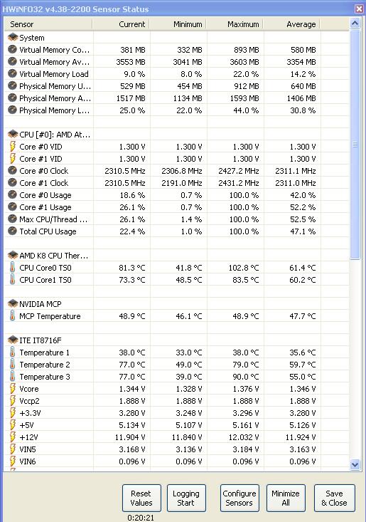

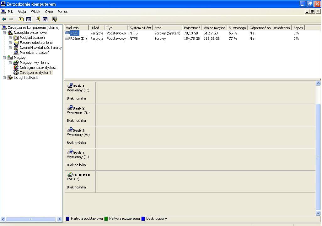

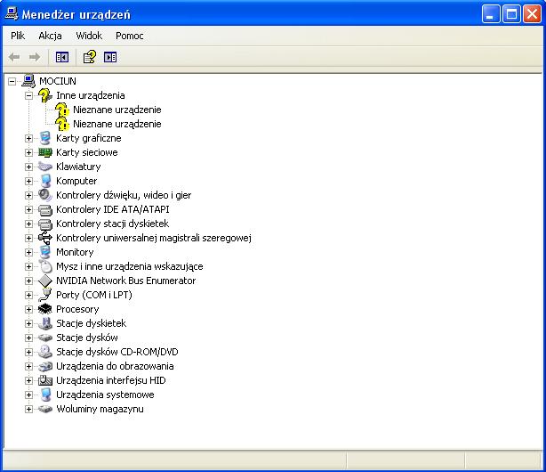

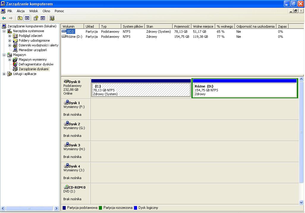

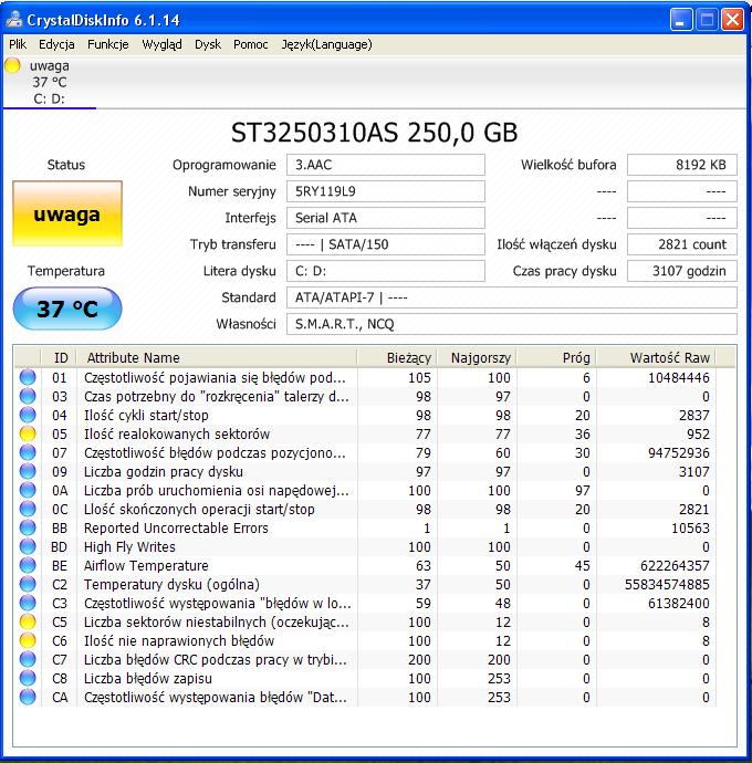

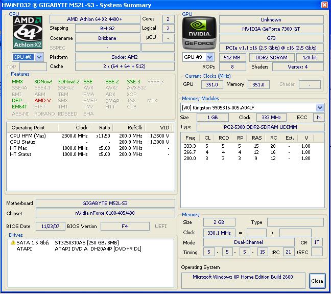

wieslaw531 Opublikowano 4 Czerwca 2014 Zgłoś Udostępnij Opublikowano 4 Czerwca 2014 Pokaż System Summary + Sensors oraz SMART, Zarządzanie dyskami, Menadżer Urządzeń - KLIK. Poczytaj o zasadach wykonania. Konieczny również Error Scan z HDTune. Odnośnik do komentarza

piotreek Opublikowano 5 Czerwca 2014 Zgłoś Udostępnij Opublikowano 5 Czerwca 2014 (edytowane) Dysk do natychmiastowej wymiany!! Parametr 05 o ile nie jest przekłamaniem jest fatalny. Parametr C6 jeszcze gorzej. Dysk dostał ostro w czapę. Kopiuj dane gdzieś na bok dopóki masz taką możliwość. @P.S Error scana już nie rób..grozi katastrofa.. Edytowane 5 Czerwca 2014 przez piotreek Odnośnik do komentarza
ala0201 Opublikowano 5 Czerwca 2014 Autor Zgłoś Udostępnij Opublikowano 5 Czerwca 2014 Czyli już mam nawet nie wykonywać error scanu? A przez co mógł ulec takiemu zniszczeniu ? Co prawda ma już 8 lat... Odnośnik do komentarza
piotreek Opublikowano 5 Czerwca 2014 Zgłoś Udostępnij Opublikowano 5 Czerwca 2014 8 lat to sporo. Można gdybać, uderzenie? kopnięcie w obudowe. W każdym razie źle to wygląda. Nie error scanu nie rób nie ma sensu kopiuj dane. Odnośnik do komentarza
ala0201 Opublikowano 5 Czerwca 2014 Autor Zgłoś Udostępnij Opublikowano 5 Czerwca 2014 Czyli może to być wina uszkodzenia mechanicznego. Dziękuję bardzo za pomoc. Odnośnik do komentarza
piotreek Opublikowano 5 Czerwca 2014 Zgłoś Udostępnij Opublikowano 5 Czerwca 2014 Tak jak najbardziej. Parametr C6 na to wskazuje plus dodatkowe objawy jak grzanie,spowolniony odczyt.. Odnośnik do komentarza

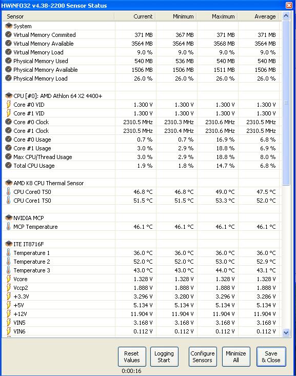

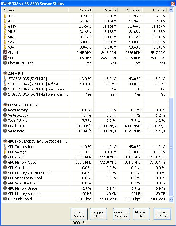

wieslaw531 Opublikowano 5 Czerwca 2014 Zgłoś Udostępnij Opublikowano 5 Czerwca 2014 Dodatkowo do wymiany bateria na płycie i pasta na radiatorze procesora. Co do zasilacza to nie mam pewności bo test Sensors był zbyt krótki. Odnośnik do komentarza
ala0201 Opublikowano 5 Czerwca 2014 Autor Zgłoś Udostępnij Opublikowano 5 Czerwca 2014 A jak długi ten test ma być? Mogę go zrobić dopiero jutro, bo to nie mój komputer. Odnośnik do komentarza
piotreek Opublikowano 5 Czerwca 2014 Zgłoś Udostępnij Opublikowano 5 Czerwca 2014 Zasilacz to najlepiej woltomierzem sprawdzić napięcia na molexach jakie są +12V i +5V bo czujniki często kłamią. W każdym razie dobre napięcie też nie gwarantuje że zasilacz jest sprawny miałem taki przypadek ostatnio z Chieftekiem. Odnośnik do komentarza
ala0201 Opublikowano 5 Czerwca 2014 Autor Zgłoś Udostępnij Opublikowano 5 Czerwca 2014 Wiem tylko, że był wymieniany 3-4 lata temu. Ale i to sprawdzimy. Jeszcze raz dziękuję Odnośnik do komentarza
wieslaw531 Opublikowano 5 Czerwca 2014 Zgłoś Udostępnij Opublikowano 5 Czerwca 2014 A jak długi ten test ma być? Tu masz cytat z hardware: Dalsze działanie to uruchomienie softu, który znacznie obciąża system np. gra. Jeżeli nie nastąpi restart lub BSOD należy po stosownym czasie przełączyć się na HWInfo i zrobić zrzut ekranu wstawiając do posta. Chodzi tu o monitorowanie przez program parametrów istotnych elementów komputera w trakcie pracy. Rejestrowane są wartości Min i Max. Wstawianie zrzutu tuż po uruchomieniu Sensors w zasadzie nie przekazuje istotnych informacji. Jeżeli nawet czujnik napięć przekłamuje to przekłamuje zawsze. Również przy znacznych zaniżeniach wartości napięć. Parametry z Sensors są pomocne do określenia problemu. Jeżeli taki wystąpi to wówczas pomiar miernikiem. Wystarczy pomiar w spoczynku pod warunkiem, że będzie on zgodny z wynikiem Sensors w tym samym stanie. Oczywiście w skrajnych przypadkach pomiar może być bardzo utrudniony (krótkie zaniki itp. - tego zwykły miernik nie zarejestruje). Odnośnik do komentarza

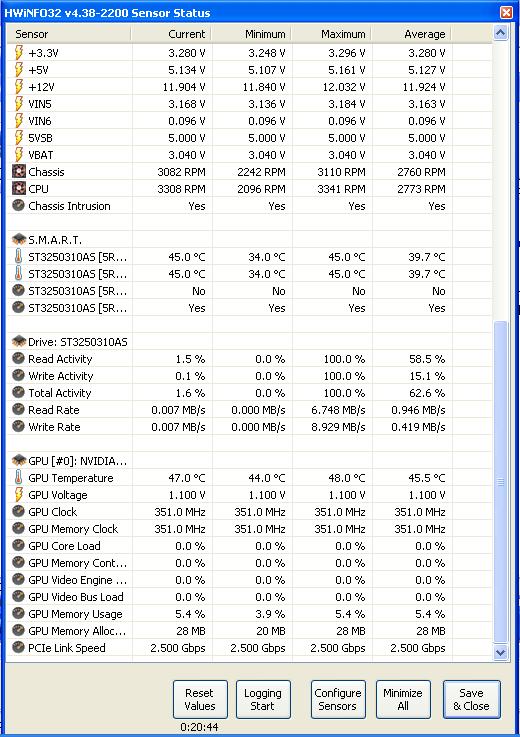

ala0201 Opublikowano 5 Czerwca 2014 Autor Zgłoś Udostępnij Opublikowano 5 Czerwca 2014 Ok, w takim razie zajmę się tym jutroEdit:dołączam parametry z sensors Odnośnik do komentarza
wieslaw531 Opublikowano 9 Czerwca 2014 Zgłoś Udostępnij Opublikowano 9 Czerwca 2014 Tak jak pisałem wcześniej. Bateria i pasta do wymiany. Dodatkowo zadbaj o lepszą wentylację budy. Masz chyba wentylator wyciągowy. Pytanie jakiej średnicy bo obroty ma spore a efekt niewielki. Jeżeli jest mniejszy niż 120 mm a miejsce pozwala wymień. Dysk zbyt szybko się podgrzewa. Zalecałbym dodatkowy wentylator na wlocie na wprost dysku. Zbliża się lato i temperatury wzrosną. Z napięciami raczej nie ma problemów. Odnośnik do komentarza
piotreek Opublikowano 9 Czerwca 2014 Zgłoś Udostępnij Opublikowano 9 Czerwca 2014 @Wiesław531 ten dysk się grzeje bo mogło dojść do mechanicznego uszkodzenia. Dopiero wymiana na nowy i wtedy obserwacja temperatur coś powie. Ale tak czy siak dwa wiatraki na przestrzał to dobre rozwiązanie. Odnośnik do komentarza
Groszexxx Opublikowano 9 Czerwca 2014 Zgłoś Udostępnij Opublikowano 9 Czerwca 2014 Co rozumiesz przez mechaniczne uszkodzenie? Uszkodzenie PCB? To bardzo mało prawdopodobne. Jak nie dojdzie do 50 to przynajmniej o dysk nie ma co się martwić. W sensie temperatury, bo ogolnie to on w kiepskiej kondycji ;-). Powinieneś zrobić kopię, a potem go wyzerować. Jeszcze masz 2/3 sektorow z puli do realokowania, hehe. Odnośnik do komentarza
piotreek Opublikowano 10 Czerwca 2014 Zgłoś Udostępnij Opublikowano 10 Czerwca 2014 Parametr C6 dyskwalifikuje ten dysk do jakiegokolwiek dalszego użycia. Wygląda na awarię serwomechanizmu albo zacieranie się łożysk na co wskazuje Air Flow Temperature która jest nie normalnie wysoka. Po za tym co ty chcesz zerować jak prawie 1000 sektorów już zostało przeniesionych z puli rezerwowej. C6 Off-line Uncorrectable Sector Count - Ilość nienaprawialnych błędów. Wartość RAW tego atrybutu wskazuje łączną ilość nienaprawialnych błędów podczas odczytu/zapisu sektora. Wzrost wartości tego atrybutu wskazuje na ewidentne defekty powierzchni dysku i/lub problemy z podsystemem mechanicznym dysku. Jest to błąd krytyczny, świadczy o poważnym uszkodzeniu tablicy talerza lub nadchodzącym uszkodzeniu mechanizmu dysku. Odnośnik do komentarza
Groszexxx Opublikowano 10 Czerwca 2014 Zgłoś Udostępnij Opublikowano 10 Czerwca 2014 Drogi Piotrze. Jaka awaria serwomechanizmu? W świecie tak gigantycznej precyzji - awaria tego typu daje zupełnie inne objawy. Ja doceniam intencję Kolegi do niesienia pomocy. Nie chcę dawać tutaj wykładu, bo uważam, że nie jestem osobą należycie kompetentną. Jeżeli sugerujesz się parametrem 07 - to jest to w tych modelach ST rzecz zupełnie normalna. W większości modeli ST jest to normalne zjawisko. Wynika z prostego faktu - dysk odczytuje żądaną ścieżkę zanim głowica dokładnie się ustawi. Korzyść jest oczywista - a nóż sprzętowa korekcja zadziała i sektor będzie czytelny. Nic się nie traci, a można ugrać dziesiątą część sekundy albo nawet kilka dziesiątych. Także zarówno jest obserwowany błąd w wyszukiwaniu ścieżki jak i w odczycie. Jeszcze jedna moja sugestia - jeśli łożyska by się zacierały - to czas rozkręcania talerzy nie byłby zerowy - tzn. tutaj wartość zero jest pewną określoną wartością, każde odstępstwo od normy byłoby pokazane w tym parametrze (03) (dokładniej - uśrednione odstępstwo). Spore problemy z łożyskami mogą się też przekładać na 0A. W 2,5 calowym dysku, odrobinę większym, bo 320GB, na ostrze igły (przyjąłem, że ostrze ma 0,0003cm^2), gęstość wzięta z manuala - Areal density (avg) 394 Gbits/inch2 przypada 4165,7 sektora. Jeżeli interesuje Cię skąd te liczby się wzięły - mogę zaprezentować obliczenia. Po poprawnym zainicjowaniu dysku - jedna z pierwszych rzeczy, ktore wykonuje dysk - jest pozycjonowanie głowic. Jak takie pozycjonowanie wygląda? Ano w nowych dyskach (czyli nawet tych dwudziestoletnich, nawet jeszcze starszych!) opiera się na mechanizmach servo. Specjalne znaczniki na talerzu (servo patterns), które głowica musi wykryć, a które ma na stałe zakodowane. To niesamowicie precyzyjny system. Między innymi ten fakt sprawia, że przy rozszerzalności cieplnej - dysk dalej pracuje tak jakby nic się nie stało. Oczywiście ma to swoją granicę. Rzadko miałem do czynienia osobiście z dyskami powyżej 50 stopni. Akurat moje stare Samsungi przeznaczone do testów - osiągają lekko ponad - i wlasnie przy tej temperaturze zaczynają się problemy. W Smarcie czasem sypnie błędem 11 0B, czyli odnosnie błędu kalibracji. Objawy są też takie, że sektory trudno odczytać - czas dostępu do nich jest bardzo długi. Nawet gdy "ostygną", zjawisko jest permanentne. Też dysponuję odpowiednią dokumentacją jak tylko ktoś będzie ciekawy ;-). Tak jak powiedziałem wcześniej - dysk zużył dopiero 1/3 rezerwowych sektorów. Zostało mu 2/3. Zobaczymy na ile mu starczy. Do trzymania mało ważnych danych się nada. Filmy czy inne śmieci do łatwego pobrania z internetu. Póki "działa" to po co go wyrzucać? Jeżeli się z czymś nie zgadzasz to zapraszam do polemiki. Odnośnik do komentarza
piotreek Opublikowano 10 Czerwca 2014 Zgłoś Udostępnij Opublikowano 10 Czerwca 2014 Wszystko jest piękne i ładne i owszem masz racje. Tylko występuje tak zwany czynnik ludzki..o jak działa to po co robić backupy trzymam wszystko. A potem jest płacz i zgrzytanie zębami że praca magisterska znikła a jutro trzeba oddać. Dlatego koledze od razu powiedziałem dysk jest do wymiany i nie nadaje się do codziennego użytku. I żadna tutaj piękna teoria nie pomoże..bo w większości wypadków zamiast jako dodatek będzie dysk używany jako główny bo po co mam wydawać kasę..na dysk skoro on ma jeszcze 2/3 sektorów zapasowych.. Po za tym jaką dajesz gwarancję iż przy takich ilościach bad sectorów dysk nagle nie zrobi bzzz ddzz i się wyłączy? Prawdopodobieństwo wyliczysz? Twoje stwierdzenie działa to używaj przypomina mi trochę anegdotę o sąsiedzie co miał dziurę w podłodze pod nogami kierowcy ale mocowania wahaczy jeszcze nie przeżarte więc zakrył dywanikiem i jeździł. Ba nawet przegląd przeszedł. Odpowiem ci praktyką. Ostatnio miałem dysk 2,5 cala 9 sektorów re mapowanych reszta wedle SMART stan idealny. Niestety części danych użytkownika nie dało się już odzyskać bo były nie czytelne mimo że SMART tylko 9 sektorów pokazuje. Tak więc szanowny adwersarzu teoria jest piękna na papierze..a praktyka pokazuje czasami coś zupełnie innego. Odnośnik do komentarza
Groszexxx Opublikowano 10 Czerwca 2014 Zgłoś Udostępnij Opublikowano 10 Czerwca 2014 Z tym się zgadzam. Chociaż zawsze staram się podkreślać i zaznaczać, że do dysku zaufania mieć nie można. Nowy dysk to zawsze najlepsze rozwiązanie tylko nie ukrywam, że serce mi się kraje, gdy mam komuś rekomendować wydawanie pieniędzy. Czasem to nawet jedyna opcja, a i tak unikam tego jak ognia. Może to przez to, że niektórzy robią to zbyt lekkomyślnie i często. Odnośnik do komentarza
piotreek Opublikowano 10 Czerwca 2014 Zgłoś Udostępnij Opublikowano 10 Czerwca 2014 Również się zgadzam iż zawsze należy robić kopie zapasowe :-) sam się o tym przekonałem jak mój dysk zapasowy na kopie (taki na USB) powiedział pewnego dnia papa bez ostrzeżeń :-) Co do sensu wymiany dysku sam miałem dysk który miał 2 re alokowane sektory i działa do dzisiaj bez problemów ale w tym przypadku co w temacie można domniemywać iż np. dysk dostał kopa? (a zdarza się kopać obudowę) ;-) i lepiej go wymienić. Odnośnik do komentarza
