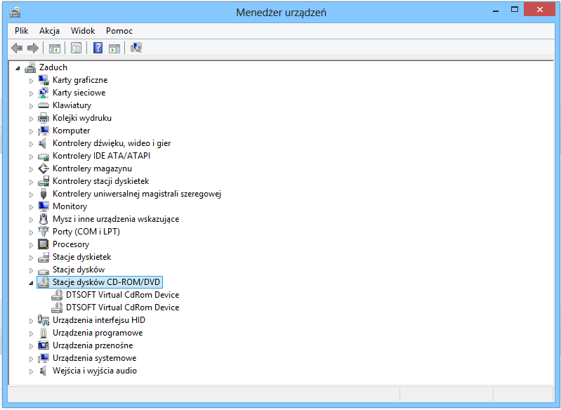

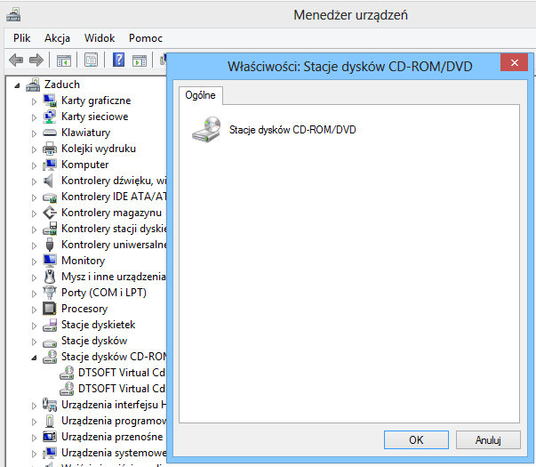

zaduch Opublikowano 16 Maja 2014 Zgłoś Udostępnij Opublikowano 16 Maja 2014 Witam Mam następujący problem z CDRomem. Rzecz jest najprawdopodobniej od czasu gdy zainstalowałem Windows 8 w miejsce Windows 7). W mój komputer występują dwa CD-romy oba wirtualne. Nie wykrywa mojego jednego fizycznego CD-Romu(obrazek 1). W menadżerze urządzeń wykrywa także virtualne napendy. (obrazek 2) Jak dałem właściwości CDRomu w mendżerze urządzeń wyskakuje mi coś takiego (obrazek 3 ) Czy ktoś może wie jaka może być przyczyna takiego stanu rzeczy ? Z góry dziękuję za wszelaką pomoc Pozdrawiam Odnośnik do komentarza

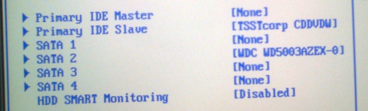

zaduch Opublikowano 25 Maja 2014 Autor Zgłoś Udostępnij Opublikowano 25 Maja 2014 Dodatkowo zrób zdjęcie tylniej części CD-romu. Jak są zworki ustawione? na master? To muszisz podpiąć go złączem na samej górze. Dodatkowo poproszę fotkę z zakładki Standard CMOS Features oraz Integrated Peripherals z BIOS. Wrzucam screeny. Zawierają starszy CD rom (IDE) oraz ten z tego komputera (SATA), screeny z BIOSU mam nadzieje że dobre wrzuciłem i że to o to chodziło bo szczerze na biosie słabo się znam... I w sumie jakby się dało to podłączyłbym oba na ten komputer tak żeby mieć dwa CD romy jeśli tak się w ogóle da w tym co mam Z góry dziękuję ! Odnośnik do komentarza
Zappa Opublikowano 25 Maja 2014 Zgłoś Udostępnij Opublikowano 25 Maja 2014 Dysk twardy masz SAT a kontroler w bios widzi go na porcie IDE. Wejdź do biosu sekcja Integrated Perypherials i wybierz ON Chip SATA Mode - jakie są opcje? Odnośnik do komentarza
zaduch Opublikowano 25 Maja 2014 Autor Zgłoś Udostępnij Opublikowano 25 Maja 2014 Dysk twardy masz SAT a kontroler w bios widzi go na porcie IDE. Wejdź do biosu sekcja Integrated Perypherials i wybierz ON Chip SATA Mode - jakie są opcje? Dostępne opcje to : Disabled Auto Combined Enhanced Non-Combined Odnośnik do komentarza
