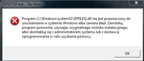

Joopiter Opublikowano 11 Maja 2014 Zgłoś Udostępnij Opublikowano 11 Maja 2014 Witam. Jakiś czas temu reinstalowałem system i teraz podczas próby uruchomienia niektórych gier (np. FM 2013) Steam próbuje zainstalować najpierw biblioteki DirectX. Jednak za każdym razem pojawia się błąd o tytule "DXSETUP.exe - Zły obraz" i treści "Program C:\Windows\system32\SPFILEQ.dll nie jest przeznaczony do uruchamiania w systemie Windows albo zawiera błąd. Zainstaluj program ponownie, używając oryginalnego nośnika instalacyjnego, albo skontaktuj się z administratorem systemu lub z dostawcą oprogramowania w celu uzyskania pomocy." (w załączeniu screen błędu). Próbowałem zainstalować najnowszą wersję DirectX ręcznie, z tym samym rezultatem. Szukałem rozwiązania w sieci, ale bez powodzenia. Mam nadzieję, że tutejsi eksperci pomogą Pozdrawiam. Addition.txt Extras.Txt FRST.txt OTL.Txt Shortcut.txt Odnośnik do komentarza

Joopiter Opublikowano 12 Maja 2014 Autor Zgłoś Udostępnij Opublikowano 12 Maja 2014 Nie ma potzreby instalować DirectX system W7 posiada juz biblioteki w wersji 11. start - polecenie uruchom - dxdiag w informacjach o systemie powinieneś mieć podaną wersję directX Sadzę że tu moga byc problemy ze zgodnościa plików systemowych. Tak, zdawałem sobie sprawę, że w Win 7 jest DirectX, niemniej część gier i programów próbuje instalować/sprawdzać coś z tymi bibliotekami i w tym momencie wywala podany wyżej błąd. W dxdiag mam DirectX 11, co ciekawe w połowie skanowania również wywala ten sam błąd. Wykonaj diagnostykę via MHDD i przedstaw tu wyniki. Podaj też raporty niezbędne do diagnostyki problemu, jakimi posługują się użytkownicy w dziale Hardware Ok, z tego co widzę, jest z tym trochę zabawy (płyta itd.), więc postaram się wrzucić wyniki jutro. Rzeczywiście to może być problem z dyskiem, miałem jakieś dziwne problemy przy niedawnej instalacji systemu. Mam tylko nadzieję, że sam dysk nie jest uszkodzony. Dzięki za odpowiedzi! Odnośnik do komentarza

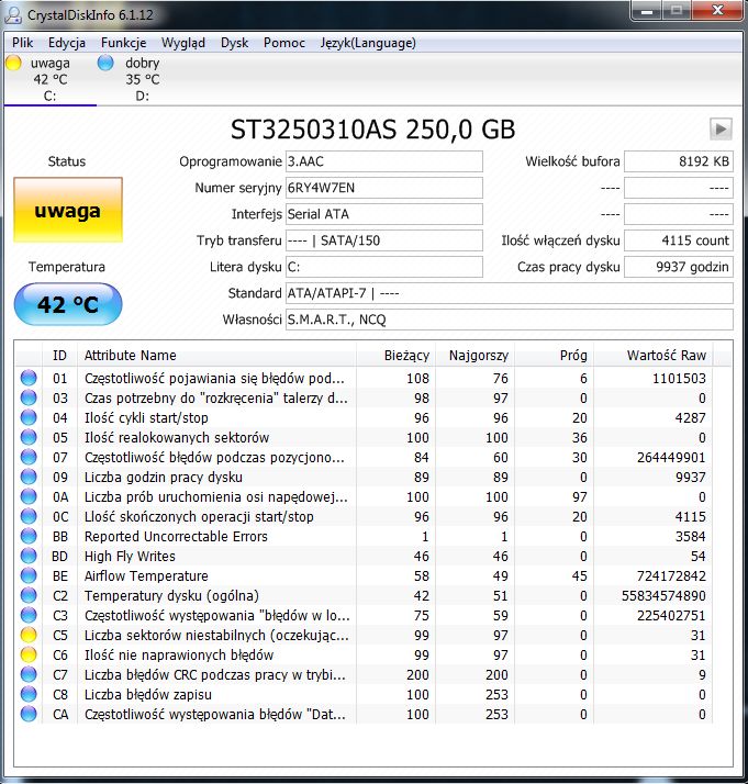

wieslaw531 Opublikowano 12 Maja 2014 Zgłoś Udostępnij Opublikowano 12 Maja 2014 Pokaż przynajmniej wstępnie System Summary + SMART z Crystala - KLIK . Odnośnik do komentarza

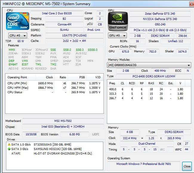

Joopiter Opublikowano 13 Maja 2014 Autor Zgłoś Udostępnij Opublikowano 13 Maja 2014 Sorry, już wczoraj nie wchodziłem na forum. Wyniki z MHDD: <10ms: 79889 <50ms: 4203 <150ms: 1 <500ms: >500ms: 5 UNC: 68 W załączeniu screeny z System Summary i SMART (nie wiem czy wrzuciłem odpowiednie rzeczy ale chyba tak). Nawet taki laik jak ja widzi, że coś jest bardzo nie tak z tym dyskiem, pytanie tylko, czy da się to jakoś naprawić, czy zostaje tylko kupno nowego? Odnośnik do komentarza
wieslaw531 Opublikowano 13 Maja 2014 Zgłoś Udostępnij Opublikowano 13 Maja 2014 Do tego błędy transmisji na taśmie sygnałowej + UNC: 68 + 31 czeka. czy zostaje tylko kupno nowego Wniosek słuszny. Można próbować naprawiać ale i tak pewnie będzie się sypał i nie będziesz znał dnia ani godziny. Ament Odnośnik do komentarza
