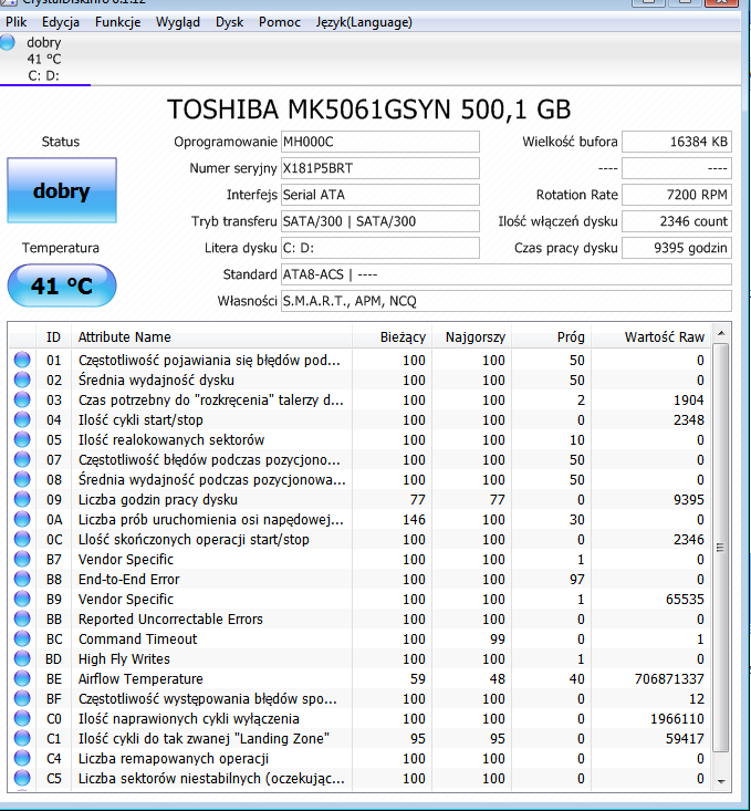

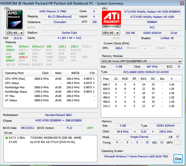

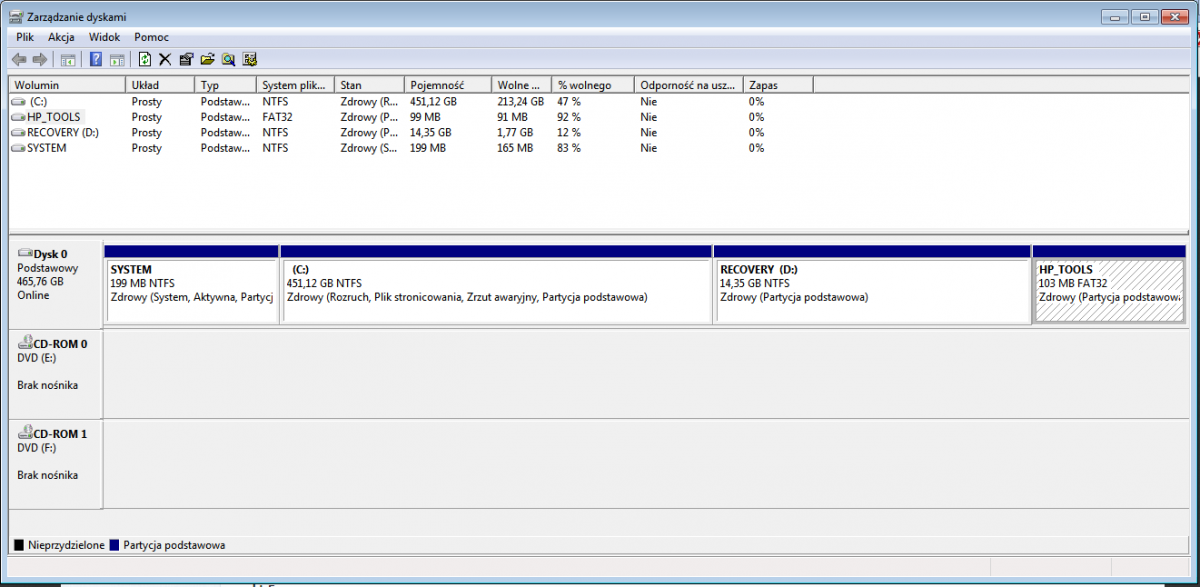

nildenosai Opublikowano 7 Maja 2014 Zgłoś Udostępnij Opublikowano 7 Maja 2014 Witam, podczas grania na laptopie, w losowych momentach komputer zacina się. Obraz staje, z głośników słychać (nazwijmy to) "buczenie", po paru sekundach ekran momentalnie robi sie czarny a dźwięk ustaje. W tym momencie nie pozostaje mi nic innego jak reset. zauważyłem że gdy używam karty zintegrowanej, problem nie występuje. proszę o pomoc! dorzucam wymagane screeny, plików z sensors nie moge wrzucić gdyż nie mam uprawnień wysyłania tego typu plików (crystaldysk info nie moglem rozwinac na caly ekran, zabralko ostatniej linijki, ale pokazywala 0 błędów CRC podczas pracy w trybie Ultra DMA) Odnośnik do komentarza

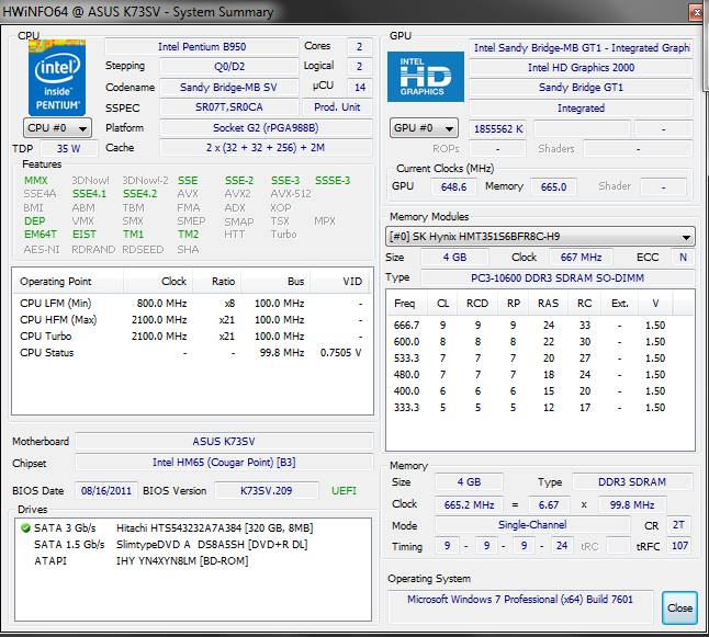

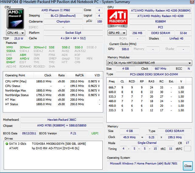

wieslaw531 Opublikowano 7 Maja 2014 Zgłoś Udostępnij Opublikowano 7 Maja 2014 (edytowane) Delikatniej z lapkiem - zarejestrowane wstrząsy (wibracje) dysku. Masz problem z RAM - do sprawdzenia montaż + test Memtestem. Pierwszy raz widzę taktowanie RAM = 50 MHz przy możliwym 666 MHz (oczywiście wszystko podwójnie). Dodatkowo Wejdź do BIOS (UEFI) i klik - Exit - wybierz Load optimized defaults - OK. Edytowane 7 Maja 2014 przez wieslaw531 Odnośnik do komentarza
nildenosai Opublikowano 7 Maja 2014 Autor Zgłoś Udostępnij Opublikowano 7 Maja 2014 dziękuję za odpowiedź na wołanie o pomoc. w najbliższym czasie sprawdzę ram. jakie są następstwa wibracji dysku? Odnośnik do komentarza
wieslaw531 Opublikowano 7 Maja 2014 Zgłoś Udostępnij Opublikowano 7 Maja 2014 jakie są następstwa wibracji dysku? Uszkodzenie, problemy z softem, systemem, utrata danych i wiele innych nieprzewidywalnych problemów. Odnośnik do komentarza
Groszexxx Opublikowano 7 Maja 2014 Zgłoś Udostępnij Opublikowano 7 Maja 2014 I niech kolega dba o kopie zapasowe swoich ważnych plików. Parametr 03 sygnalizuje problemy z silnikiem od dysku. I niech kolega się przykłada do postów, bo smart jest ucięty. Odnośnik do komentarza

wieslaw531 Opublikowano 9 Maja 2014 Zgłoś Udostępnij Opublikowano 9 Maja 2014 skoro nie ram, to co jest nie tak? Skąd taki wniosek? RAM taktowany prawie 15-krotnie wolniej nie powinien wykazać błędów w memtest. Pokaż prawą dolną część obrazka z System Summary. Odnośnik do komentarza

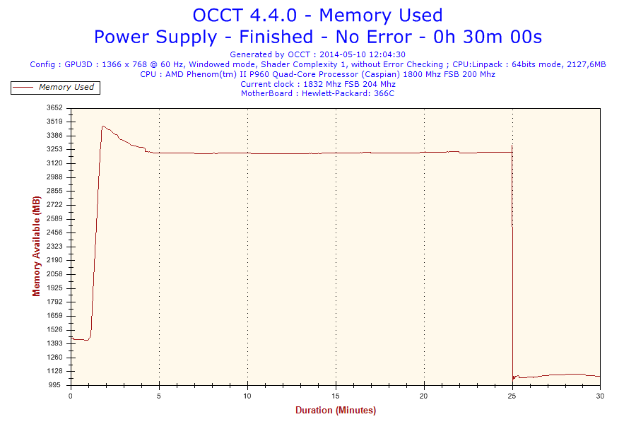

Groszexxx Opublikowano 10 Maja 2014 Zgłoś Udostępnij Opublikowano 10 Maja 2014 Niech kolega dorzuci jeszcze testy z OCCT. Nie zaszkodzą, a może pomogą. Odnośnik do komentarza

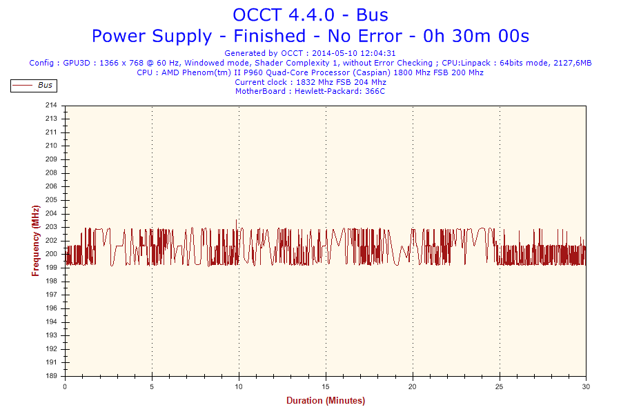

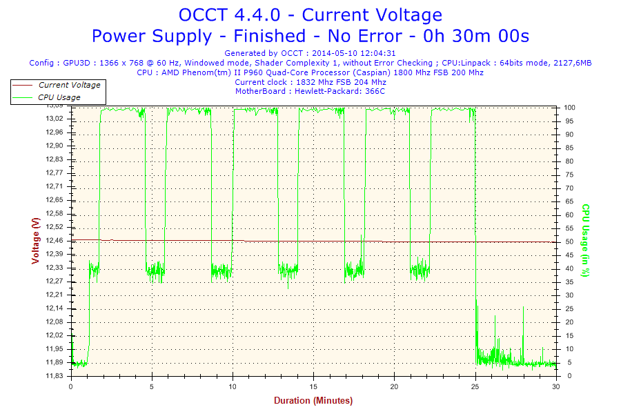

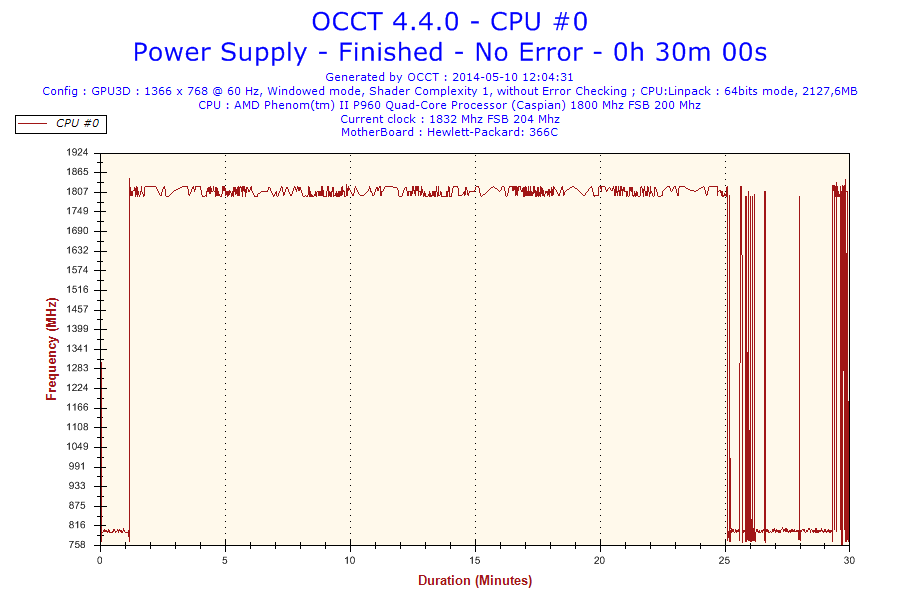

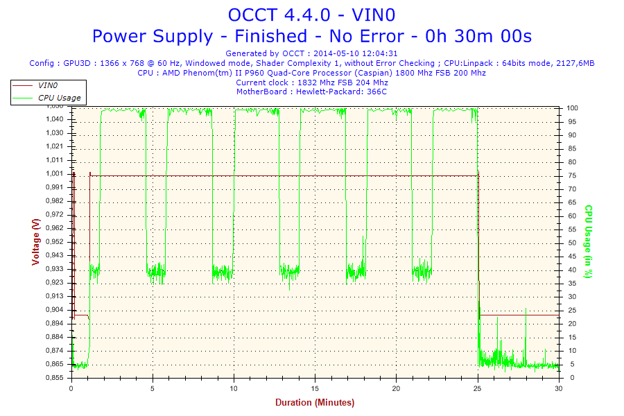

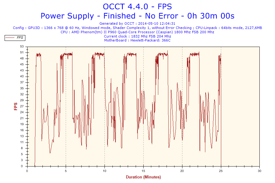

nildenosai Opublikowano 10 Maja 2014 Autor Zgłoś Udostępnij Opublikowano 10 Maja 2014 test power supply z occt Odnośnik do komentarza

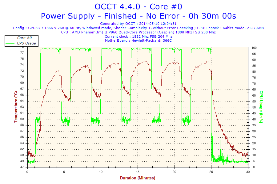

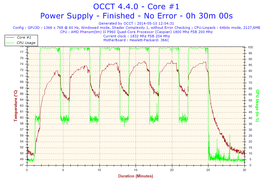

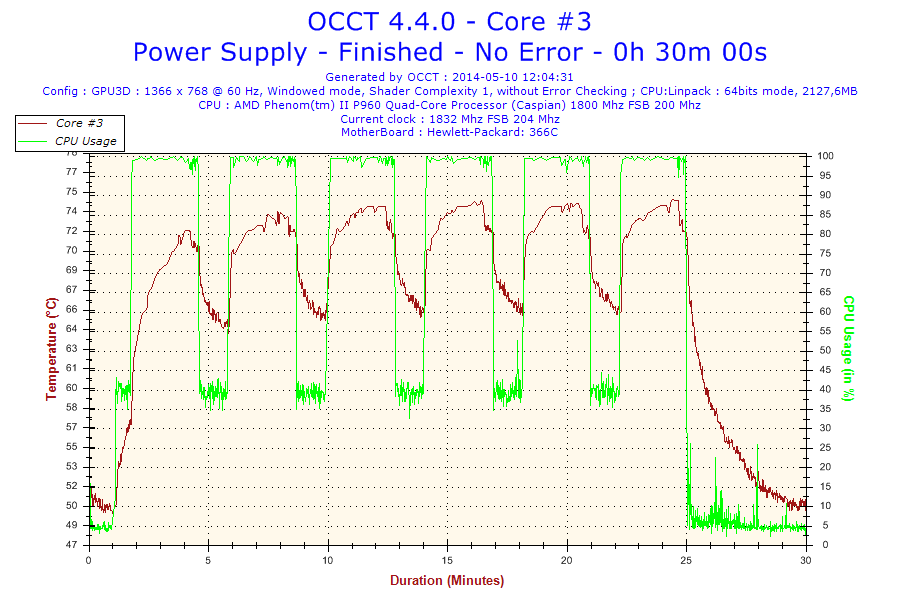

nildenosai Opublikowano 10 Maja 2014 Autor Zgłoś Udostępnij Opublikowano 10 Maja 2014 temperatury podczas power supply na occt Odnośnik do komentarza

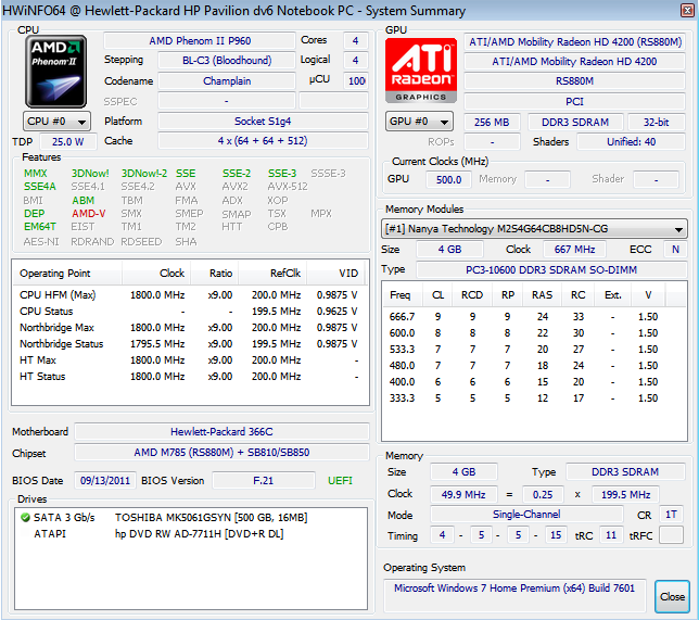

wieslaw531 Opublikowano 10 Maja 2014 Zgłoś Udostępnij Opublikowano 10 Maja 2014 czy mogę dla sprawdzenia mojego ramu wyjąć swoją kość i włożyć z innego laptopa jakąkolwiek DDR 3? Tak i pokaż obrazek. Odnośnik do komentarza

nildenosai Opublikowano 12 Maja 2014 Autor Zgłoś Udostępnij Opublikowano 12 Maja 2014 wrzucam screen z inną kością RAM w moim laptopie Tak, sensor status2.CSV był zapisywany aż do momentu zawieszenia. Odnośnik do komentarza

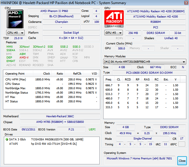

nildenosai Opublikowano 12 Maja 2014 Autor Zgłoś Udostępnij Opublikowano 12 Maja 2014 screen z innego laptopa z włożoną moją kością RAM Odnośnik do komentarza
wieslaw531 Opublikowano 12 Maja 2014 Zgłoś Udostępnij Opublikowano 12 Maja 2014 (edytowane) RAM w innym lapku wydaje się być OK. Post #16 - masz na czerwono AMD-V. Wejdź do BIOS i znajdź coś typu AMD - Virtualization - ustaw na Enable i sprawdź czy czerwone zniknie. Na mojej płycie ta opcja to SVM. Będę analizował logi. W logach niestety nic nie wskazuje na temat zawieszenia. Jedyne co mnie zastanawia to data logów 07.05.2014 20:40. Edytowane 12 Maja 2014 przez wieslaw531 Odnośnik do komentarza

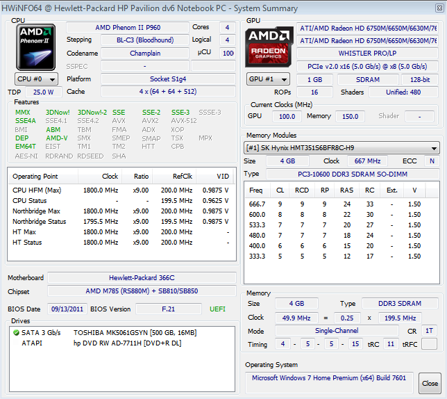

wieslaw531 Opublikowano 12 Maja 2014 Zgłoś Udostępnij Opublikowano 12 Maja 2014 (edytowane) Temperatury w normie. Potestuj teraz po zmianie. Dotychczasowe obrazki z System Summary pokazujesz tylko dla karty zintegrowanej a masz problem z tzw. dedykowaną. Pokaż jak to wygląda. Edytowane 12 Maja 2014 przez wieslaw531 Odnośnik do komentarza
nildenosai Opublikowano 12 Maja 2014 Autor Zgłoś Udostępnij Opublikowano 12 Maja 2014 no i znowu się zawiesił... Odnośnik do komentarza
wieslaw531 Opublikowano 12 Maja 2014 Zgłoś Udostępnij Opublikowano 12 Maja 2014 Jedyne co mi przychodzi do cymbała to uszkodzony procek a konkretnie kontroler RAM. Obniża taktowanie w każdym przypadku niezależnie od kostki. Ale to tylko luźny wniosek. Nigdy nie spotkałem się z takim przypadkiem. Spróbuj jeszcze zrobić Memtesta z włączoną kartą dedykowaną. Może ktoś inny coś wymyśli. Ewentualnie serwis i test. Odnośnik do komentarza

wieslaw531 Opublikowano 14 Maja 2014 Zgłoś Udostępnij Opublikowano 14 Maja 2014 Post #21 Ta grafika również ma obniżone taktowanie - powinno być 300 / 150 MHz (GPU / Memory). Nie mam więcej pomysłów. Coś jest uwalone. Odnośnik do komentarza
