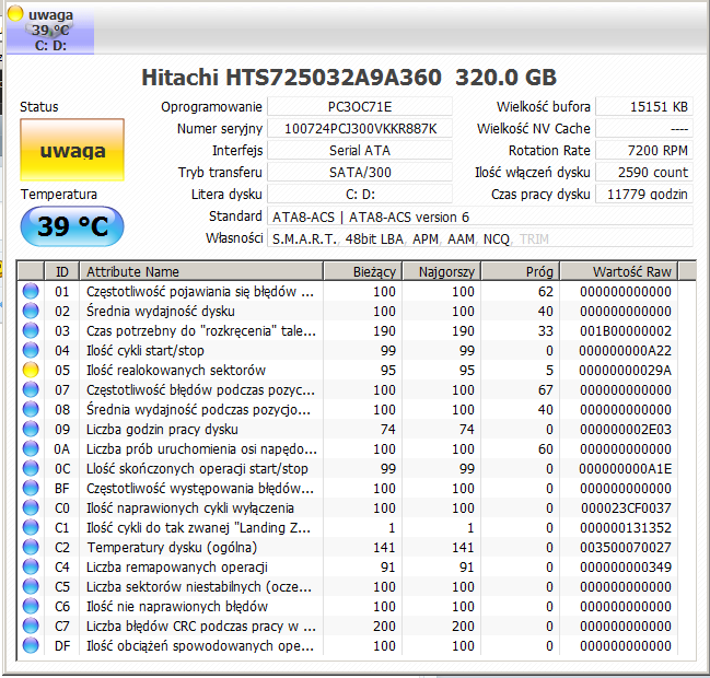

1) Czy aby ten dysk nie nadaje się do wymiany? W załączeniu obrazek SMART.
2) A jeśłi tak, to czy kupić podobny, tradycyny, czy raczej SSD? Danych licząc z backupem na drugiej partycji mam koło 200GB, gdyby backupy robić tylko na zew.dysku USB i NAS to lokalnie powinno mi wystarczyć 128GB. Ale SSD specjalnie wiarygodne jako partycja systemowa to chyba nie są?
