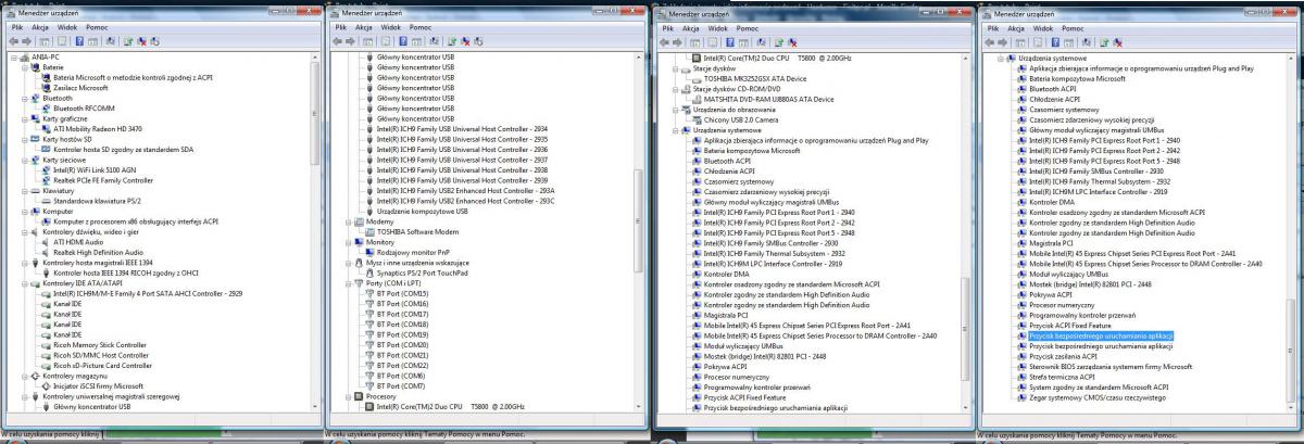

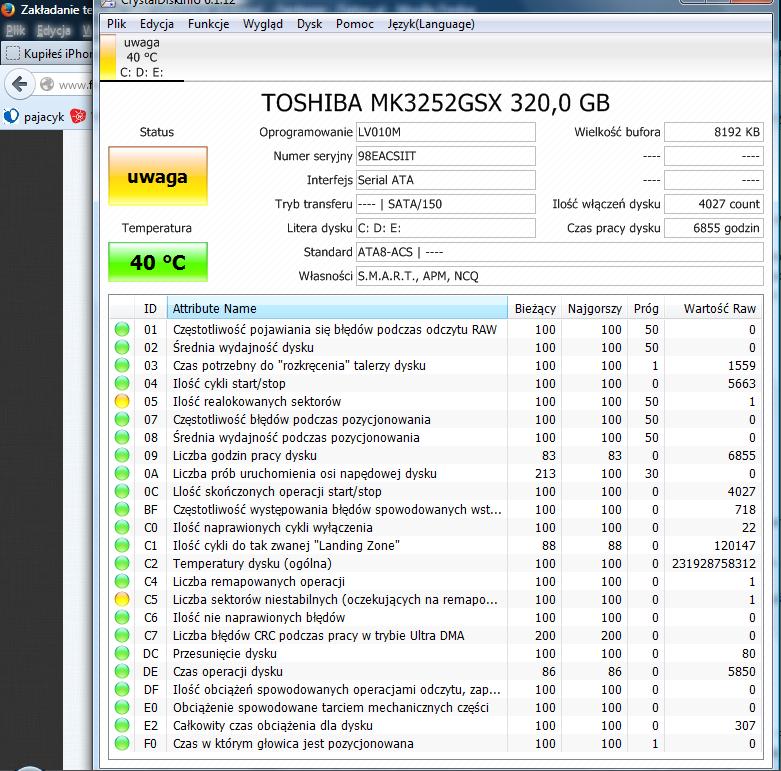

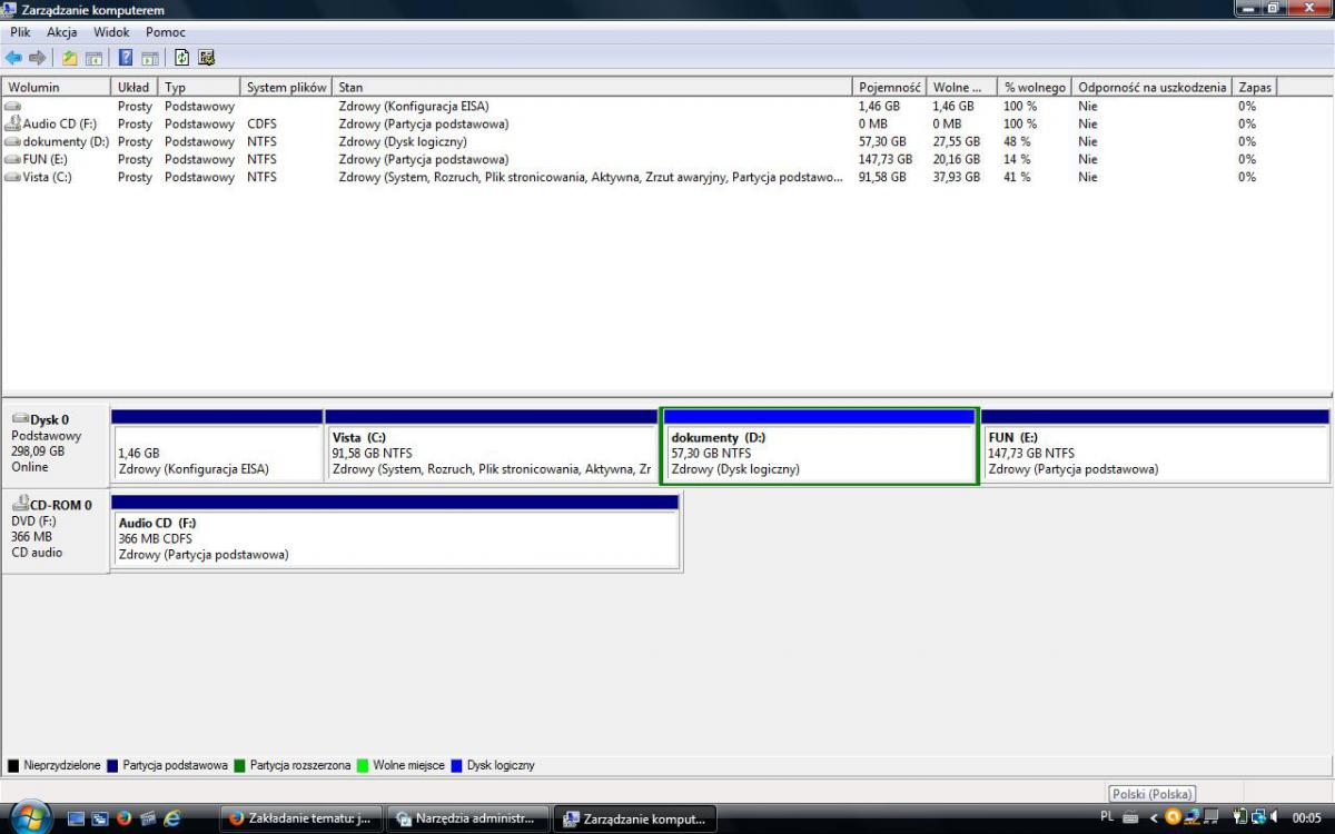

toldi17 Opublikowano 23 Kwietnia 2014 Autor Zgłoś Udostępnij Opublikowano 23 Kwietnia 2014 Laptop toshiba satelite a 300 HWINFO32 log dodany menadrzer dodany smart dodany zarzadzanie dyskiem dodane HWINFO32.txt Odnośnik do komentarza
wieslaw531 Opublikowano 24 Kwietnia 2014 Zgłoś Udostępnij Opublikowano 24 Kwietnia 2014 Dysk na granicy temperatury eksploatacji. Nie wiem po jakim czasie był robiony SMART. Są oznaki zbliżających się problemów - jeden sektor już realokowany a następny już czeka w kolejce. 718 zarejestrowanych wstrząsów (wibracji). Pokaż jeszcze Benchmark i Error Scan z HDTune wykonane zgodnie z zasadami. Odnośnik do komentarza

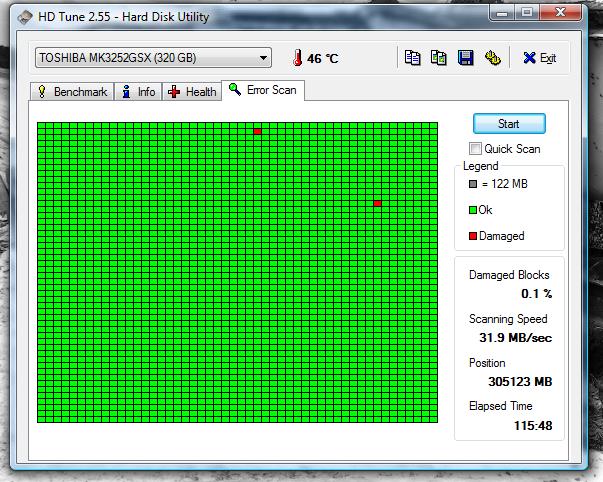

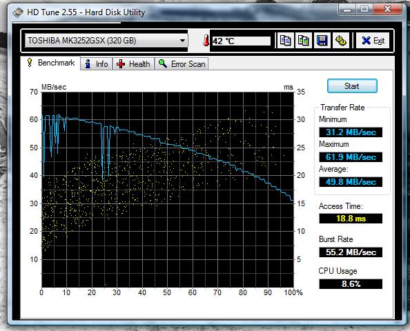

toldi17 Opublikowano 24 Kwietnia 2014 Autor Zgłoś Udostępnij Opublikowano 24 Kwietnia 2014 hd tune załączony Odnośnik do komentarza
wieslaw531 Opublikowano 25 Kwietnia 2014 Zgłoś Udostępnij Opublikowano 25 Kwietnia 2014 Testy potwierdzają zbliżające się problemy z dyskiem (czerwone prostokąty i obniżenia transferu) co skutkuje reakcją systemu. Proponuję obserwować parametry 05 i C5 (RAW) w SMART. Jeżeli wartości te zaczną się zmieniać i jednocześnie nastąpią dodatkowe problemy z systemem - konieczna wymiana dysku. Możliwa jest również próba naprawy tych wadliwych sektorów jako rozwiązanie doraźne przez remapowanie - opis wg. tutka MHDD. KLIK, KLIK. Zwracam uwagę na konieczność utworzenia kopii ważnych danych przed tą operacją. Należy również zadbać o obniżenie temperatury pracy dysku (podkładki pod lapka, sprawdzenie systemu chłodzenia, radiatora, wentylatora itp). Odnośnik do komentarza
