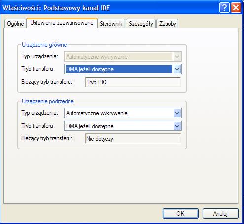

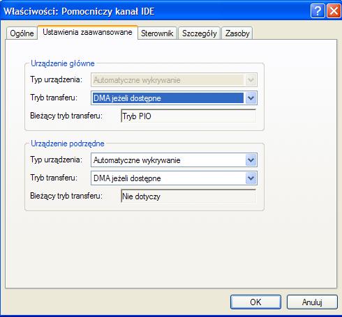

picasso Opublikowano 26 Kwietnia 2014 Zgłoś Udostępnij Opublikowano 26 Kwietnia 2014 Skrypty wykonane. komputer dalej zamula, muzyka odtwarzana ma "lagi" Czy sprawdzałeś transfer dysku? Zaprezentuj zrzuty ekranu z ustawień kontrolera. . Odnośnik do komentarza
antyddos Opublikowano 26 Kwietnia 2014 Autor Zgłoś Udostępnij Opublikowano 26 Kwietnia 2014 W załączniku załączam zrzuty z kanałów IDE. Odnośnik do komentarza
Rucek Opublikowano 26 Kwietnia 2014 Zgłoś Udostępnij Opublikowano 26 Kwietnia 2014 przestawiło sie, musisz odinstalowac podstawowy i pomocniczy i zrobic restart kompa. tak jak masz na obrazku: http://i.imgur.com/HIjUGxK.png klikasz prawym na podstawowy - odinstaluj. Potem tak samo na pomocniczy - odinstaluj - RESTART kompa. Daj znać czy zmieniło się na DMA, zrób nowe obrazki. Odnośnik do komentarza

picasso Opublikowano 26 Kwietnia 2014 Zgłoś Udostępnij Opublikowano 26 Kwietnia 2014 antyddos, ale po co Ci tu BIOS? Obniżony transfer dysku do PIO koryguje się poprzez deinstalację kanałów Podstawowy + Pomocniczy w Menedżerze urządzeń + restart systemu. Czy jest jakiś problem z tym? Odnośnik do komentarza
antyddos Opublikowano 26 Kwietnia 2014 Autor Zgłoś Udostępnij Opublikowano 26 Kwietnia 2014 Tak jest problem, po deinstalacji przy włączaniu sie komputera wyskakują blue screeny, tj. odinstalowalem tylko podstawowy, zresetowałem i były problemy z tymi blue screenami.. Oczywiście mogę sprobować odinstalować dwa w tym samym czasie, lecz czy mam pewność że znowu nie będę musiał oddawać go do serwisu? Bez komputera jak bez ręki, potrzebny do prac. Odnośnik do komentarza
picasso Opublikowano 26 Kwietnia 2014 Zgłoś Udostępnij Opublikowano 26 Kwietnia 2014 Tak jest problem, po deinstalacji przy włączaniu sie komputera wyskakują blue screeny, tj. odinstalowalem tylko podstawowy, zresetowałem i były problemy z tymi blue screenami.. Wystąpił taki problem na forum: KLIK. "W końcu udało mi się zmienić PIO na DMA. Zaktualizowałem sterownik od Podstawowego kanału IDE tylko musiałem to zrobić z opcji "nie wyszukuj, wybiorę sterownik do zainstalowania". Teraz jest ustawione na DMA. Wydaje się, że transfer wrócił do normy." To PIO musi być skorygowane. To jest przyczyna strasznego zamulenia. . Odnośnik do komentarza
antyddos Opublikowano 27 Kwietnia 2014 Autor Zgłoś Udostępnij Opublikowano 27 Kwietnia 2014 Podstawowy przestawiony na Ultra DMA 5, pomocniczy zaraz zmienie Dziękuje za pomoc Odnośnik do komentarza
