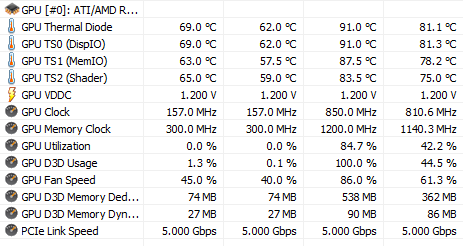

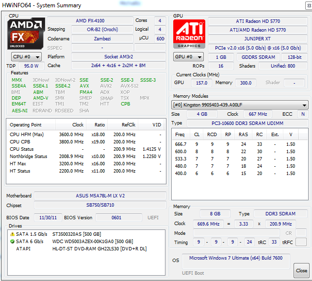

Michal0z Opublikowano 1 Kwietnia 2014 Zgłoś Udostępnij Opublikowano 1 Kwietnia 2014 Witam Wszystkie (mam nadzieję) screeny, logi i informacje techniczne dałem w załączniku. Mam problem z grafiką, tak jak w temacie. Słowem wyjaśnienia - wszystko było dobrze i działało już sobie ponad dwa lata. Nawet przy dzisiejszych grach i moim katowaniu nimi sprzętu dzień i noc. Wczoraj rano komputer mojego taty nie chciał się uruchomić. Chciał on sprawdzić co jest przyczyną, dlatego też poprosił mnie, bym pozwolił mu poprzekładać różne rzeczy tu i tam (z kompa do kompa) by je sprawdzić. Ok. Winą była karta graficzna (której obecność w moim w systemie powodowała, że komputer po wciśnięciu power nawet nie startował). Do jego kompa trafiła na chwilę moja karta graficzna. Komputer się włączył i było ewidentnie widać, że jest ok. Więc wiadomo - karta graficzna winna. Poskładał mój komp z powrotem do kupy i co się okazało? Komputer miał kłopoty z wystartowaniem - nie startował w ogóle lub resetował się po dojściu do logo windows. A wentylator na karcie (straszliwie rozgrzewającej się) wył tak straszliwie, że w drugim pokoju telewizora nie było słychać. I tak przez cały czas - nawet na pulpicie w bezczynności. Kilka razy restartowałem komputer, przekładałem wtyczki do karty - któraś próba spowodowała, że w bezczynności karta się już nie rozgrzewa i wentylator chodzi cicho. Problem pojawia się, gdy wrzucam cokolwiek, co wykorzystuje do czegoś kartę graficzną. Na momencie wchodzi 100% obrotów i temperatura przekracza 100st. World Of Tanks, Tomb Raider (ten nowy), Jagged Alliance BiA, Minecraft, instalator sterowników AMD... Wcześniej, zanim doszło do przekładania elementów z komputera do komputera tego nie było - karta robiła swoje - wentylator owszem huczał ale dopiero po jakimś czasie, nigdy na 100% RPM i karta nigdy nie osiągała powyżej tych 80 - 90 stopni. Zmiana ustawień graficznych lub rozdzielczości nic nie daje. Z Catalyst Control Center zniknęło w ogóle (w sensie, że nawet go nie ma) menu do ATI OverDrive i sterowania zegarami karty i jej wentylatorem. Przeinstalowanie sterownika i CCC (miałem najnowszy stabilny, po prostu na nowo go zainstalowałem) naprawiło częściowo problem - menu to powróciło, choć zmienianie w nim czegokolwiek nie przynosi żadnego efektu. Grzebałem już w BIOSie (nie znalazłem żadnych regulacji od GPU ani jej wentylatora, poza GPU OC, które jest ustawione na AUTO). Karta ma jakieś 3 lata (więc nie liczę, że ma przed sobą conajmniej drugie tyle) i już od początku tego roku zastanawiałem się nad kupieniem czegoś nowego dlatego naprawa warta 200 zł nie będzie rozwiązaniem tego problemu (liczę na Waszą pomoc i zaproponowanie czegoś, by chociaż do wakacji wytrzymała). Starszy uradowany, że zna już swój ból zapakował zdechłą kartę do pudełka i pojechał do sklepu (jeszcze ma gwarancję) - jak mu pokazałem, że coś jest źle z moim sprzętem to poprzewracał oczami, popatrzył, postukał, popukał, rzucił kilka losowych komentarzy lub porad w stylu - "wyłącz do jutra to przejdzie", "zrestartuj komputer", "trezba wymienić wiatraczek" i pojechał w cholerę - więc mogę się bujać z tym sam. Warto tu wspomnieć, że to druga karta graficzna, jaka padła w tamtym komputerze w ciągu roku (pierwszą była GTX 360 bodaj - która wyświetlała kolorowe paski, piksele, restartowała komputer i emitowała tajemniczy niebieskawo-szary dym). Nie mam pojęcia jaka płyta główna jest w tamtym kompie i co to była za karta i nie mam tego jak sprawdzić. Na koniec jeszcze kilka idiotycznych pytań ode mnie: - Czy możliwe jest, że tamta płyta główna jest jakaś nie teges i przez tę chwilę, którą spędziła w niej moja grafika, mogła się ona uszkodzić? (co wyjaśniało by śmierć dwóch grafik w ciągu roku) - A może tamta karta namieszała przy mojej płycie głównej? - Albo to przekładanie tam i z powrotem wystarczyło, żeby uszkodzić samą kartę? Dzięki i czekam na odpowiedź. Odnośnik do komentarza

Michal0z Opublikowano 2 Kwietnia 2014 Autor Zgłoś Udostępnij Opublikowano 2 Kwietnia 2014 ASUS M5A78L-M LX V2 Dokładnie taka sama. Socket AM3+ . Karta graficzna podłączona przez PCIe 2.0 x16. Gdzieś mi mignęło coś o tym, że może się zdarzyć, że płyta główna ubzdurała sobie, że mam CrossFire i teraz wykrywa moją kartę, jako tę drugą - a w CrossFire dla AMD ponoć niepoprawnie działa sterowanie napięciami i wentylatorem dla drugiej karty. To brzmi dla mnie jak bullshit ale wolę się upewnić. W Catalyst Control Center w sekcji WYDAJNOŚĆ - GRAPHICS OVERDRIVE mam włączone GPU OverDrive i zegary ustawione odpowiednio na 850 i 1200 MHz. Ręczne sterowanie wentylatorem odznaczone. Wczoraj wieczorem po zbiciu maksymalnie jak się dało w dół (łącznie z rozdzielczością) dało się pograć w World Of Tanks bez narażania karty na natychmiastowe spalenie (max. 89 stopni). Minecrafta, TombRaidera, filmu w 1080p na pełnym ekranie nie włączę bez wycia i gorąca. Rozdzielczość wszystkiego to 1680@1050 (natywna monitora i zawsze taką ustawiam). Dzwoniłem do serwisów, pytałem - albo kazali mi przywieźć na diagnozę (za 50+ zł oczywiście) albo polecali kupić nową, jeden gość stwierdził, że mogę wymienić wiatraki, pasty nawet przewody lub sam procesor graficzny a i tak problem nie ustąpi i żebym się upewnił na 120%, że takie zabiegi są konieczne. Mnie też wydaje się, że to raczej nie będzie problem fizyczny. Skłaniałbym się na ustawienia płyty, karty, sterowników. Jakieś pomysły? Czy może jednak warto udać się do serwisu? Odnośnik do komentarza
Anonim8 Opublikowano 2 Kwietnia 2014 Zgłoś Udostępnij Opublikowano 2 Kwietnia 2014 Dokładnie taka sama. Socket AM3+ . Karta graficzna podłączona przez PCIe 2.0 x16. A nie zastanawia cie dlaczego System Summary nie pokazuje płyty głownej? Nie ma nawet wersji biosu? Z jakiej wersji HWinfo korzystasz? W Catalyst Control Center w sekcji WYDAJNOŚĆ - GRAPHICS OVERDRIVE mam włączone GPU OverDrive i zegary ustawione odpowiednio na 850 i 1200 MHz. Ręczne sterowanie wentylatorem odznaczone. Nie mam ATI i tu nie pomogę. Jakieś pomysły? Czy może jednak warto udać się do serwisu? Do serwisu zawsze zdążysz. Wstaw logi z OTL i FRST aby mieć wgląd w system https://www.fixitpc.pl/topic/61-diagnostyka-ogolne-raporty-systemowe/#1 Odnośnik do komentarza
Michal0z Opublikowano 2 Kwietnia 2014 Autor Zgłoś Udostępnij Opublikowano 2 Kwietnia 2014 yyyy... ale screen z system summary pokazuje płytę główną... Motehrboard: ASUS M5A78L-M LX V2 , chipset: SB750/SB710, BIOS date: 11/30/11, BIOS VERSION: 0601. Czy to nie o to chodzi? Odnośnik do komentarza

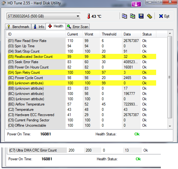

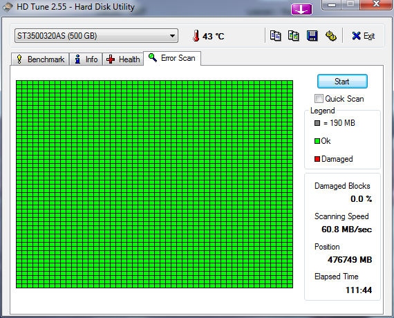

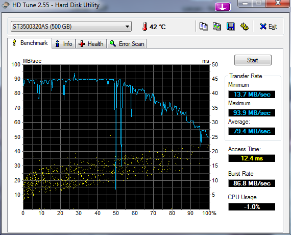

wieslaw531 Opublikowano 2 Kwietnia 2014 Zgłoś Udostępnij Opublikowano 2 Kwietnia 2014 Ale screen z SS pokazuje również problem z dyskiem 500 GB Seagate - pokaż SMART + Benchmark + Error Scan - KLIK. I pokazuje również brak SP1 w systemie co skutkuje brakiem szeregu późniejszych aktualizacji. Odnośnik do komentarza
Anonim8 Opublikowano 2 Kwietnia 2014 Zgłoś Udostępnij Opublikowano 2 Kwietnia 2014 ale screen z system summary pokazuje płytę główną... gdzie pokazuje? Pod informacją o karcie graficznej powinna być odrazu informacja o mobo a ja tam tego nie widzę. Albo jestem juz ślepy albo nie ma takiej informacji. Odnośnik do komentarza
wieslaw531 Opublikowano 2 Kwietnia 2014 Zgłoś Udostępnij Opublikowano 2 Kwietnia 2014 Pokazuje. Popatrz na moim obrazku - źle szukasz. Odnośnik do komentarza
Michal0z Opublikowano 2 Kwietnia 2014 Autor Zgłoś Udostępnij Opublikowano 2 Kwietnia 2014 Już biorę się za logi z FRST i OTL. Problem z dyskiem - jedyny to ten trójkącik. To jest ten z "czarnej serii" Barracud, miał przeinstalowywany firmware itd. Nie jest to ani problem naglący (IMO nie ma żadnego problemu) ani też związany z kartą graficzną, więc skupmy się na niej głównie. Logi SMART + Benchmark + Error Scan zrobię później (ewentualnie założę nowy temat). Odnośnik do komentarza
Anonim8 Opublikowano 2 Kwietnia 2014 Zgłoś Udostępnij Opublikowano 2 Kwietnia 2014 Pokazuje. Popatrz na moim obrazku - źle szukasz. A czemu nie ma tej informacji pod kartą grafiki jak dawniej. Jade na starszej wersji Hwinfo. Pozmieniali coś - znaczy sie? Odnośnik do komentarza
Michal0z Opublikowano 2 Kwietnia 2014 Autor Zgłoś Udostępnij Opublikowano 2 Kwietnia 2014 A czemu nie ma tej informacji pod kartą grafiki jak dawniej. Jade na starszej wersji Hwinfo. Pozmieniali coś - znaczy sie? Najwyraźniej tak - jest pod informacjami o procesorze BTW - logi z FRST w załączniku. Zaraz zrobię OTL... Addition.txt FRST.txt Shortcut.txt Odnośnik do komentarza
Michal0z Opublikowano 2 Kwietnia 2014 Autor Zgłoś Udostępnij Opublikowano 2 Kwietnia 2014 I logi z OTL. A wracając do tego dysku - może rzeczywiście coś jest na rzeczy, bo za każdym razem przy starcie/restarcie systemu pojawia się cholerny CHKDISK i nie chce przestać się pojawiać niezależnie od tego, czy pozwolę mu zrobić skanowanie czy nie... To zrobię jeszcze te skany na dysk... -- EDIT Prawie dwie godziny to trwało - załączam wyniki Extras.Txt OTL.Txt SMART crystaldisk.TXT Odnośnik do komentarza

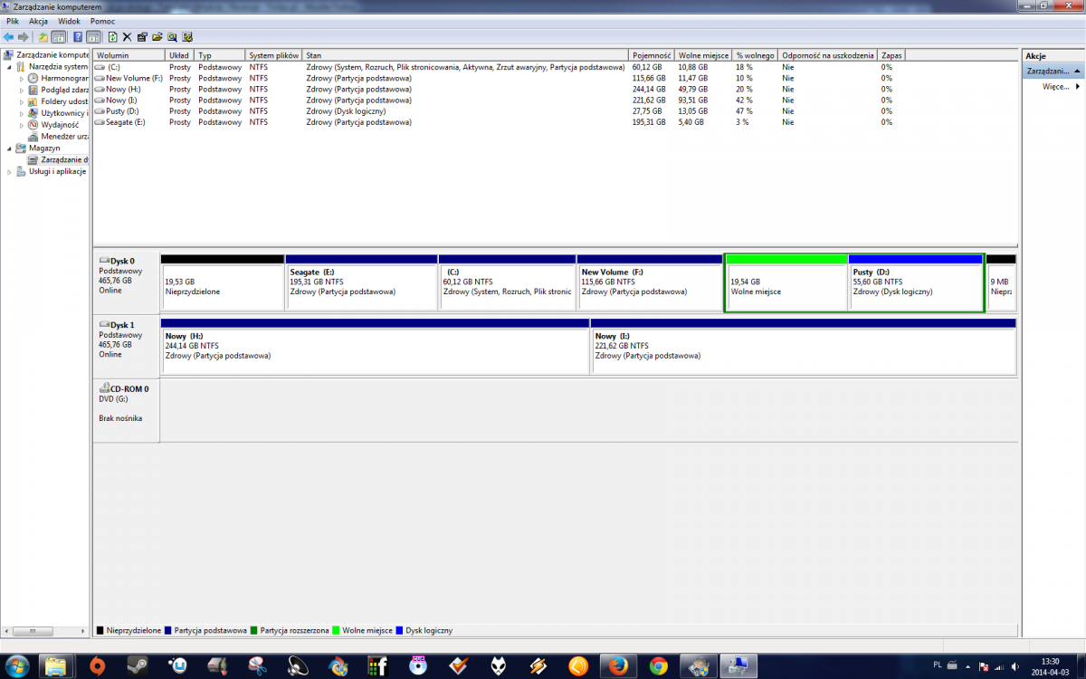

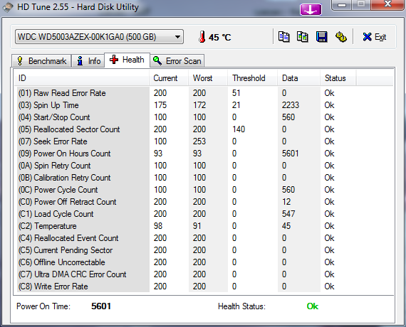

Michal0z Opublikowano 3 Kwietnia 2014 Autor Zgłoś Udostępnij Opublikowano 3 Kwietnia 2014 Proszę. FRST wygenerował fixlog.txt, który także dołączam. Seagate będzie miał już swój 5 rok służby we wrześniu, Western ma roczek i 3 miesiące. Do zrzutu dla Seagate dokleiłem ostatnią linijkę, która się nie zmieściła a okna nie dało się powiększyć. -- EDIT -- Dorzucam jeszcze obrazek z zarządzania dyskami bo jest tu zdrowo pochrzanione (nazwy partycji nie mają dla mnie absolutnie żadnego znaczenia dlatego są takie jakie są). To trochę (czyt. całkowicie) moja wina - kiedyś z jakiegoś sobie tylko (nie)znanego powodu utraciłem dostęp do tego dysku i po całym dniu grzebania po sieci, czytania forów i kombinowania udało się mi przywrócić partycje i wszystko, tylko się pokiełbasiło w ten o to zabawny sposób. Nie ruszałem nic od tamtej pory, by przygoda z wywalonym bootsectorem i partycjami typu RAW się nie powtórzyła. Zmienię też nazwę tematu, by obejmowała problem z dyskiem. Jednakże priorytetem wysokiego poziomu jest karta graficzna! Fixlog.txt Odnośnik do komentarza
Anonim8 Opublikowano 3 Kwietnia 2014 Zgłoś Udostępnij Opublikowano 3 Kwietnia 2014 Na którym dysku masz postawiony system? Jak na Seagate to sobie odpuść. Z Zarządzania dyskami wnioskuję że na nim jest system. Moim zdaniem powinieneś postawić system na WD > dysk jest w dobrym stanie. Seageate przeznaczył bym ewentualnie na dane. Nie jest wykluczone że nawet na dane nie będzie się nadawał. Poczekaj na opinię Wiesława. Odnośnik do komentarza

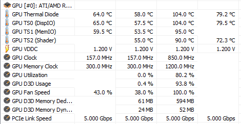

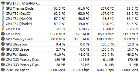

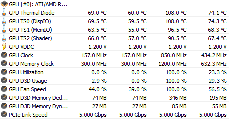

Michal0z Opublikowano 3 Kwietnia 2014 Autor Zgłoś Udostępnij Opublikowano 3 Kwietnia 2014 @Bonifacy Zrobiłem - nie pomogło. @Belfegor Tak. Na Seagate na patrycji C: jest system. Ok. Poczekam. Czytając inne posty w dziale zauważyłem, że czasem przydatne są logi z sensors zapisane przez HWiNFO - mam takie zrobione, tylko nikt o nie nie prosił a one same nie są dozwolone do załączenia w poście. Załączam je więc (hostowane na google drive): Log przy Left4Dead2 (1680@1050, ustawienia max. detalach) Log przy World Of Tanks (1680@1050, nowy render, ustawienia ultra) [108 stopni w 2 sekundy!] Log przy World Of Tanks (1680@1050, standardowy render, ustawienia najniższe) Log przy Minecraft (1680@868 (tryb dowolnego okna) grafika FANCY) Log przy Tomb Raider (tylko menu gł. gry, 1680@1050 ustawienia średnie, teselacja wył., TressFX wł.) [107 stopni na momencie a to dopiero menu główne] Tu podkreślam, że przed przekładańcem było ok, i uruchamianie tych programów było przyjemne (ciche/umiarkowanie głośne) i bezpieczne dla karty! W dzienniku zdarzeń odnalazłem np. Sterownik wykrył błąd kontrolera na \Device\Harddisk2\DR2. - to jest z wczoraj rana (kopiowałem coś na dysk USB z dysku Seagate) W urządzeniu \Device\Harddisk0\DR0 wystąpił zły blok. - cała seria (11) z 31 marca z godz. 21.20 (mniej więcej wtedy komputer zaliczył przekładańca i po wszystkim miał kłopoty z powstaniem). Ale już rano tego dnia pojawił się podobny wpis. Wcześniej ich nie było. Odnośnik do komentarza

Michal0z Opublikowano 3 Kwietnia 2014 Autor Zgłoś Udostępnij Opublikowano 3 Kwietnia 2014 "W SMART masz błędy transmisji na dysku Seagate (13).Przed sprawdzaniem obowiązkowo skontroluj stan połączenia a najlepiej wymień taśmę SATA." Szkoda, że skanowanie juz poszło. Skanuje wolumin F: Wentylator karty wyje aż mi sie smutno go robi. Skanowanie jest na etapie 4 z 5 i przy 33 proc. bardzo dlugo stalo. Teraz ruszylo i idzie niewyobrazalnie wolno. Czy mam wklejac wyniki z dziennika dla kazdego woluminu? I czy mam skanowac woluminy z WDeka? Wybaczcie za bledy i brak polskich znakow ale pisze to na smartfonie (koszmar) bo chkdsk odwala za co mu (nie)place Odnośnik do komentarza
Anonim8 Opublikowano 3 Kwietnia 2014 Zgłoś Udostępnij Opublikowano 3 Kwietnia 2014 Czy mam wklejac wyniki z dziennika dla kazdego woluminu? I czy mam skanowac woluminy z WDeka? Wybaczcie za bledy i brak polskich znakow ale pisze to na smartfonie (koszmar) bo chkdsk odwala za co mu (nie)place Mnie interusuja błedy partycji C. Alke nawet ich nie musisz dla mnie podawać. Dysk jest w kiepskim stanie o czym świadczy długi chkdsk. Co zrobić? A zrób sobie kopie danych jeśli takie masz i odepnij Seageta. Postaw system na WD i zobaczysz jak system zatańczy. Oczywiście aktualizacje SP1 i pozostałe powinny zostać zrobione jako pierwsze na swierzym systemie > ja zawsze instaluje SP1 z dysku. Nie przez Windows Update. To tylko moje rozważania i próba wejścia w Twoja sytuację. Nie mogę zrozumieć, co cię podkusiło stawiać system na starym dysku skoro niedawno kupiłeś nowy i lepszy? Nie wspominam o totalnie porąbanym podziale Seageate. Odnośnik do komentarza
